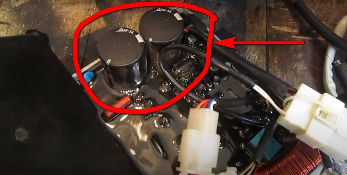

Підкажіть, "еко-режим" Інверторного генератора яка логіка його роботи? Я був впевнений що еко це "регулюємо обороти" не еко відповідно працюємо як звичайний, на стабільних обертах. Але от в мого шось в обох обороти від навантаження залежать, як то працює? Чи в усіх по різному?
3 хвилини тому, standov сказав:
В інверторних генераторах нема прив'язки частоти до оборотів двигуна, бо там стоїться трьохфазний генератор, виппрямляч, а тоді інвертор. Відповідно для регулювання потужності можна змінювати обороти, що є ефективніше, ніж змінювати обертовий момент та тих самих обертах (як в синхронних генераторах).
Еко режим дозволяє оборотам більше провалюватись вниз, відповідно менше споживається палива при малих навантаженнях. Але мінусом є те, що на малих обертах менше механічної енергії запасається в роторі генератора і при різкому збільшенні навантаження двигун просто може заглохнути, бо в нього не буде достатньо обертового моменту. Тому еко режим треба викоритовувати тільки коли наперед відомо, навантаження буде малим і не буде різких коливань споживаної потужності.
  • Дякую 1
Тобто, чи правильно я зрозумів, якщо потужність генератора 3.5квт а навантаження в мене не меньше 2.1(бо АКБ заряджаються) то є сенс вимикати еко-режим я то не буде перерпчходу пвлива? Бо в еко в мене він насос запускає через раз якщо зарядка йде
volomoto все верно написал. почти  .
 имею опыт использования инверторного генератора с 2015 года.
 у меня ВСЕГДА (95 проц. из ста  ) стоит так званый "эконом режим " так как 90 проц. времени нагрузка на генератор от 350 до 800 ватт. , но и скважинный насос я тоже включаю , причем пока без плавного пуска (а это очень приличные пусковые токи ) . так вот , при работе в 500 ватт и включении насоса , генератор никогда ( вообще никогда ) даже не давал намека на "заглохнуть " .
всегда одно и тоже : резкое ,значительное поднятие оборотов до максимально предусмотренных. дело все в том ,что в инверторе имеются приличные электролитические конденсаторы , и в момент пика именно они отдают  дополнительную энергию , достаточную ,что бы сгладить момент пока раскрутится двигатель ( но напряжение может НЕЗНАЧИТЕЛЬНО просесть ).
 дело в том ,что "экономия " для меня менее важна ,чем моторесурс двигателя ,вот поэтому там и стоит такой режим у меня.
 но надо отдать должное и сказать ,что режим "без экономии " более эффективен ,при нестабильной нагрузке.
 заметил ,что генератор переходит из одного режима в другой где то после 500 ватт.

В мене теж 90% еко режим, в основному тому що він вмикається по замовчуванню. Але в форматі 2.1квт старт додатково насосу 800вт в 50% уводить генератор в перегрузі, якщо вимкнути еко то наче значно краще, але ще нема достатньо спостережень. Тому виникає питання як відобразиться на споживанні те щоя буду вимикати еко за умови що в мене навантаження майже завжди 70% номінального
Змінено користувачем standov
8 часов назад, Made in USSR сказал:
Схоже про конденсатори це не так, бо в момент пуску холодильника в мене напруга просідала до 140В - для генератора поставив окремий Зубр MF32, це він таке зафіксував.
Можливо таке падіння напруги в еко режимі характерно для маленьких генераторів на 1-2 кВт, більш великим "проковтнути" такого споживача легше.

14 годин тому, Made in USSR сказав:
Нема там великих еелктролітичних конденсаторів, бо це ненадійний компонент. В хороших інверторах є циклічний захист від перевантаження, який тримає струм на максимумі, а напруга при тому просаджується до такого рівня, щоб споживана потужність відповідала поточній потужності двигуна. А потім двигун потрохи розкручується. З точки зору двигуна інвертор працює як плавний старт.
электролитические конденсаторы там ЕСТЬ !   они не могут не быть! ..... а большой их номинал или нет ,это все относительно.

8 минут назад, Made in USSR сказал:
Вони то там є, але якщо не помиляюся, їх функція полягає не в компенсації пускової потужності споживачів.
