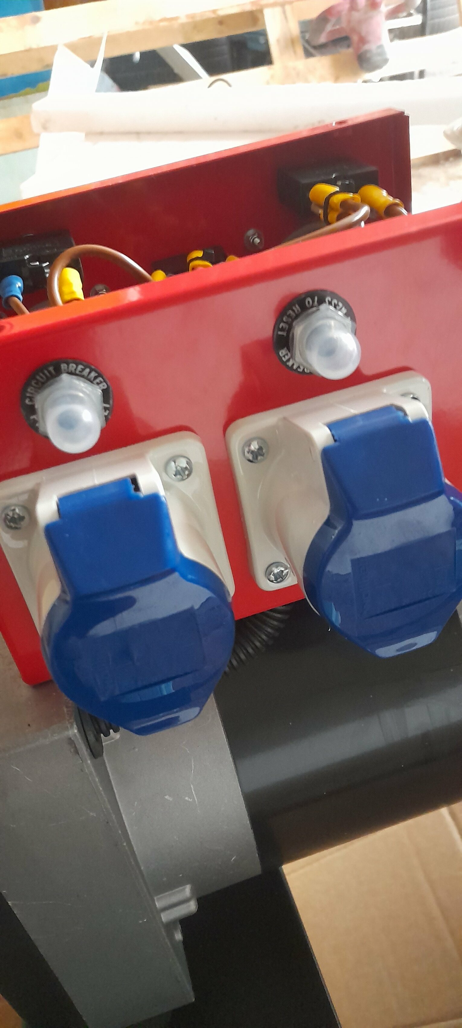

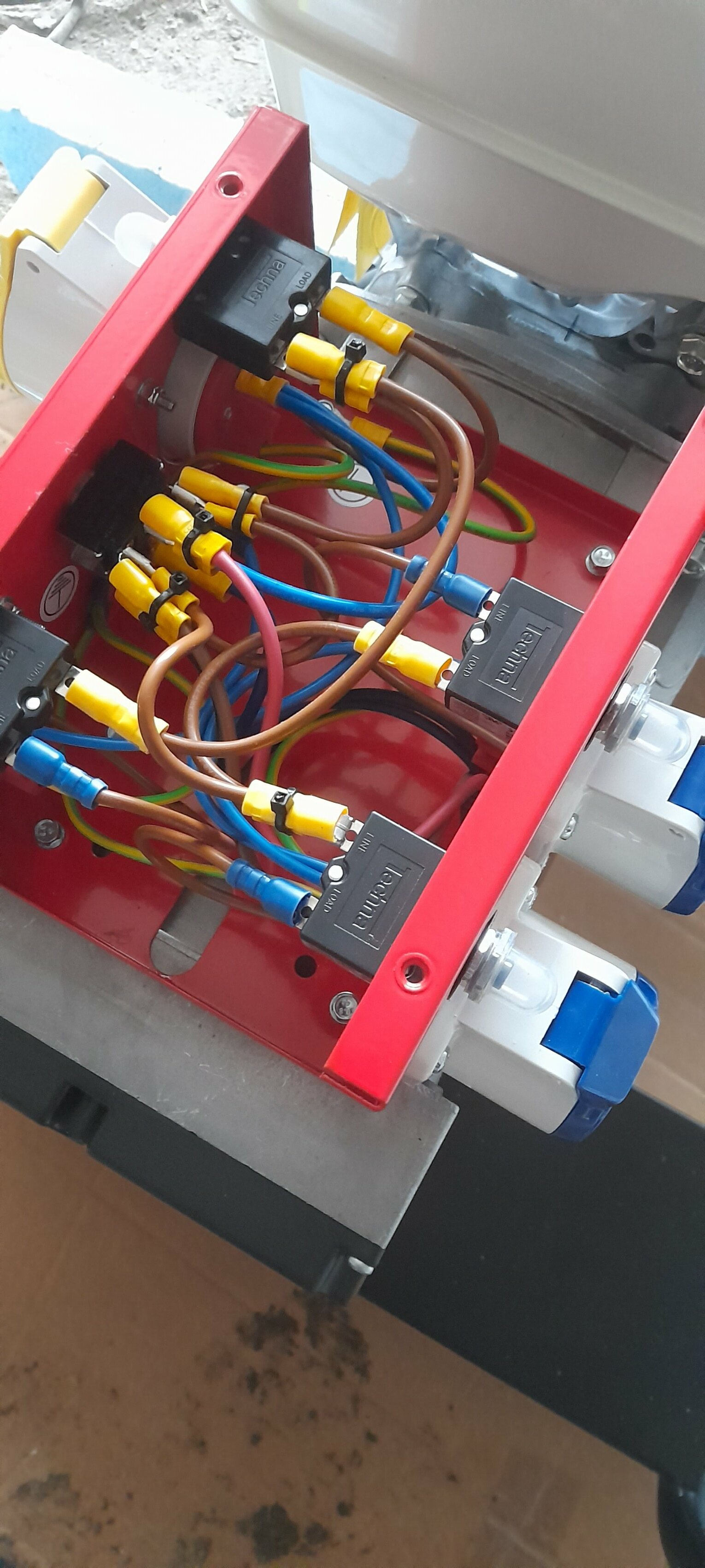

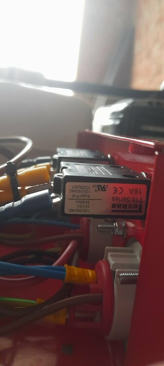

Хочу встановити лічильник мотогодин та розетку на 16 А замість одного силового роз'єму. Думаю взяти того ж бренду що встановлений. Дорогувато, але буде красіво. 😀
Фурнітура стоїть німецька
Сьогодні з друзякою міряли частоту та спротив обмоток, щоб визначити що за альтернатор стоїть (табличка на альтернаторі здерта)  aле в мануалі прописані всі показники.
За результатами вимірювань дійшли до висновку, що маємо nsm k100f. Сподобалось що без нагрузки видає 51 Гц. З нагрузкою 2.3 кВт 49-50 Гц. 👍

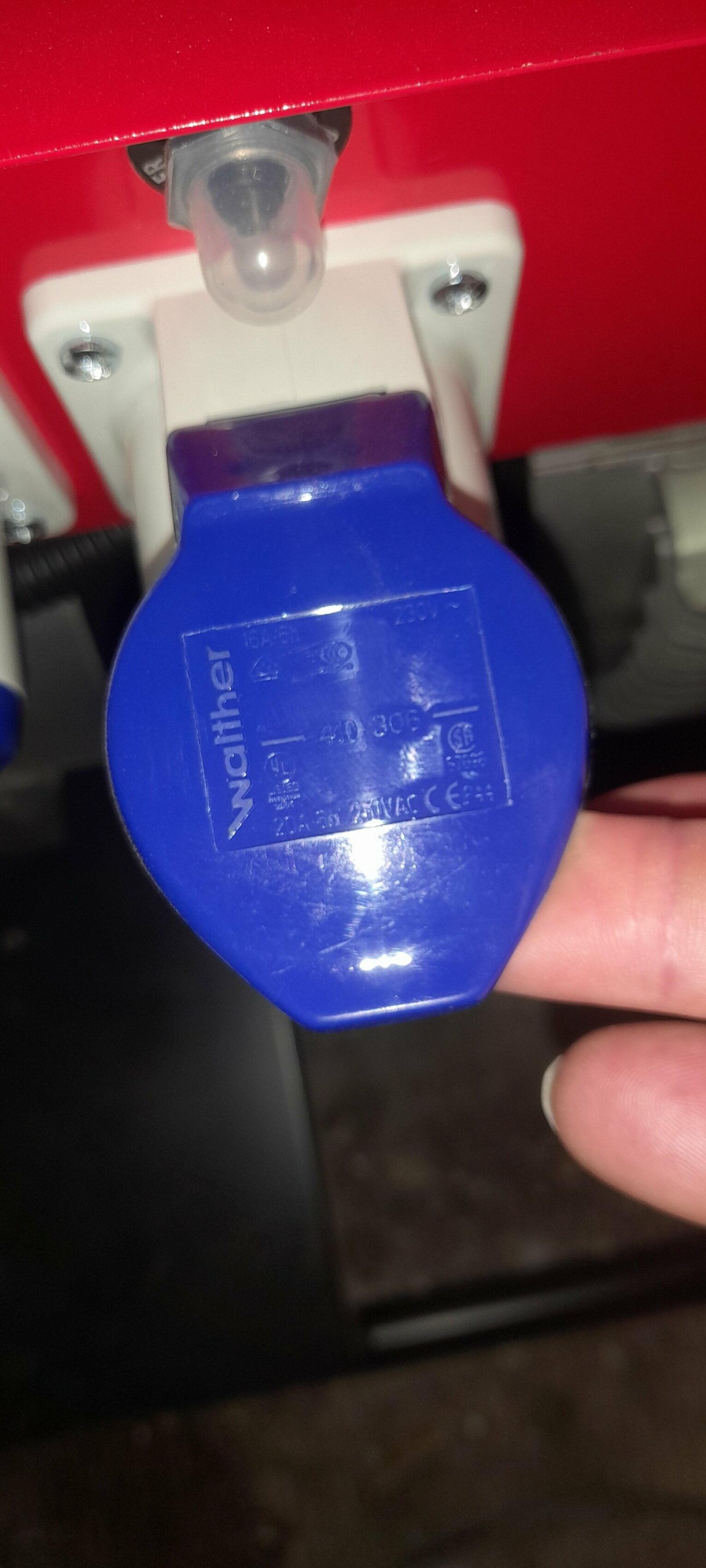

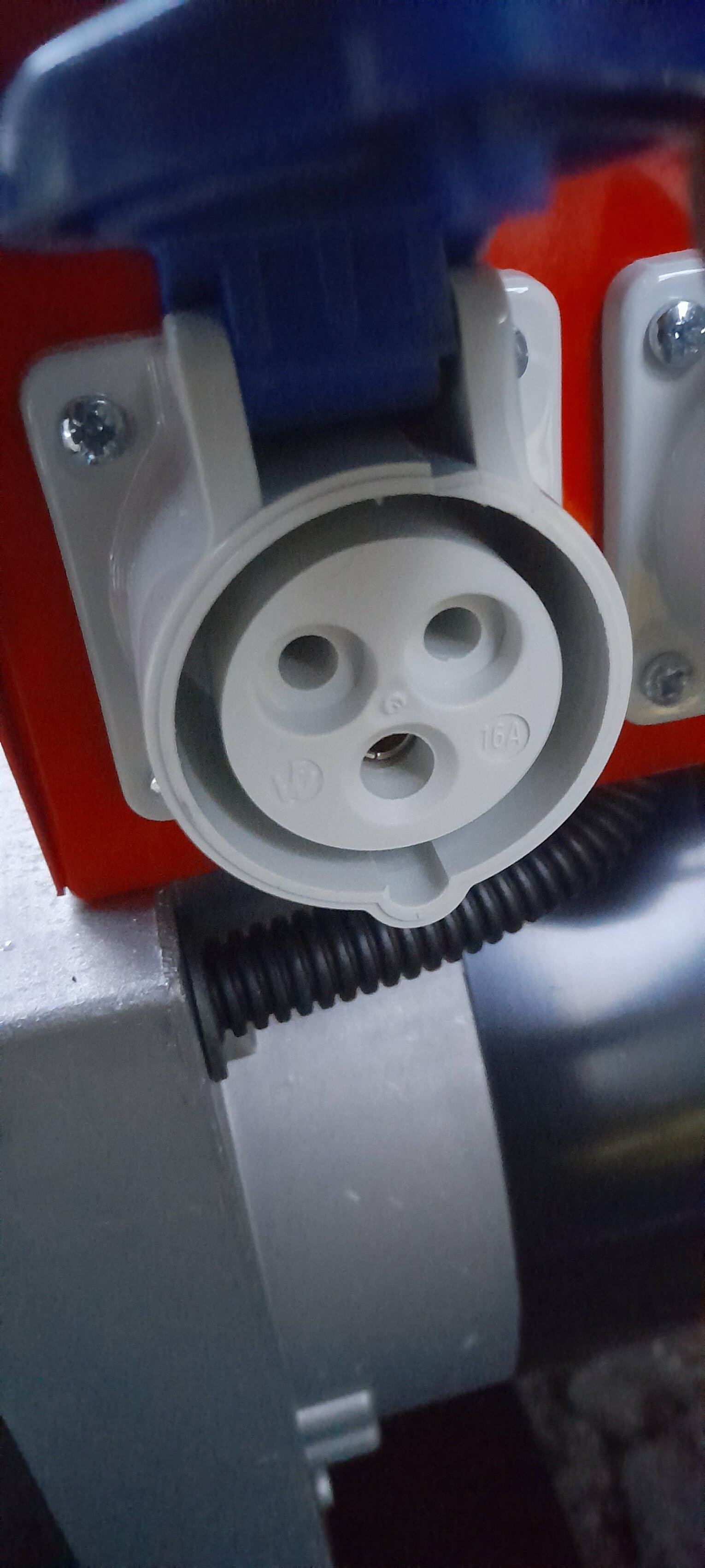

В товариша  на розетці тільки купленого інверторного генератора побачив позначки , на які раніше не звертав уваги. Крім того що це позначена сила стуму і напруга , це помічені  фаза та нуль ? Чи виробники таке не обозначають ?
Зразу зазначу,  що зараз завезти генератор і попробувать де фаза і нуль не маєм змоги. Власник ще не купив масла та бензину.

В інверторному не має виділеної фази і нуля ?
6 часов назад, Виталий 76 сказал:
Нет и быть не может. Однофазный генератор выдаёт только напряжение 220В, не привязанное ни к чему. "Две фазы" - это тоже не верно, там вообще нет фазировки, только разность потенциалов. Чтобы появились фаза и ноль достаточно один из полюсов подключить к городскому нулю либо сформировать "виртуальный ноль" - заземлить через низкоомный резистор.

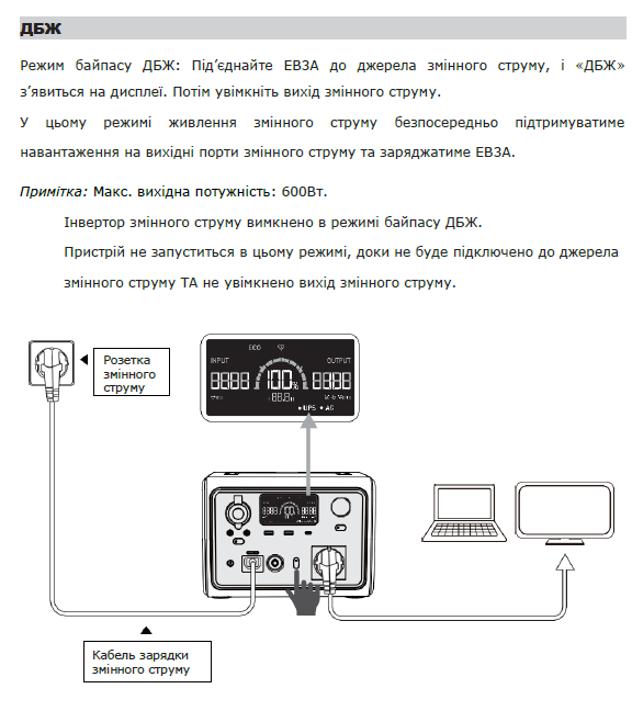

Так мабуть простіше і дешевше купити якусь зарядну станцію. Дружині минулого року видали bluetti ев3а. Досить непогана штука заряджається 200Вт/ч. За півтори години має зарядитися повністю. В мене один генератор її заряджає, а від іншого не хоче, підключається лише як ups.

мені скоро така приїде, попробую від інвертора honda eu10i і ямаха ef1000 (простий не інвертор).
Ця маленька станція в блуетті якась найбільш продвинута і дешева.
Є нормальний режим ДБЖ з байпасом де інвертор вимкнений, і є блютуз.
На відміну від старших EB55 (тут щоправда є подвійна зарядка, загалом 400W но нема блютуза і режиму ДБЖ) чи EB70 (це якесь виглядає непорозуміння..подвійної зарядки  ніби як нема, блютуза нема, дбж нема)
Короче треба бути уважним з тими станціями.. є переваги і недоліки.
