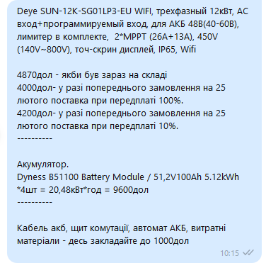

ромарио1983 Опубліковано: 29 січня 2023 Поділитись Опубліковано: 29 січня 2023 6 минут назад, Dalet сказал: тю. ну я б звісно за, але все простіше Ну так яка ціна СЕС на 20кВт і з акумом хоч на 10? Посилання на коментар Поділитися на інших сайтах More sharing options...
Dalet Опубліковано: 29 січня 2023 Поділитись Опубліковано: 29 січня 2023 2 минуты назад, ромарио1983 сказал: Так в мене зараз і гена і станція так підключається, коли ми на роботі, нам електрика дома і не потрібна. За 2 години повністю не зарядиться, а 15-20 квт загнати реально. з вами сперичатися сенсу нема, всьо добре. Шо можу я вам сказати, коли не знаю навіть коли вимикають чи вмикають. Та нічого..... Посилання на коментар Поділитися на інших сайтах More sharing options...
Dalet Опубліковано: 29 січня 2023 Поділитись Опубліковано: 29 січня 2023 3 минуты назад, ромарио1983 сказал: Ну так яка ціна СЕС на 20кВт і з акумом хоч на 10? а налиха на будинок 20кВт? якщо в 5кВт в більшості бажань можна відмінно жити, а те що у вас електроопалення, дак там і 50кВт не допоможе. 1 Посилання на коментар Поділитися на інших сайтах More sharing options...
Dalet Опубліковано: 29 січня 2023 Поділитись Опубліковано: 29 січня 2023 5 минут назад, ромарио1983 сказал: Ну так яка ціна СЕС на 20кВт і з акумом хоч на 10? ось, прошу, і буду мати наглість, не СЕС, а гібрид 12кВт з АКБ 20кВт. Навіть 4год на дому як буде мережа, він перекриє більшість побажань. це от прям тільки що рахував людині 2 Посилання на коментар Поділитися на інших сайтах More sharing options...
ромарио1983 Опубліковано: 29 січня 2023 Поділитись Опубліковано: 29 січня 2023 (змінено) 6 минут назад, Dalet сказал: ось, прошу, і буду мати наглість, не СЕС, а гібрид 12кВт з АКБ 20кВт. Навіть 4год на дому як буде мережа, він перекриє більшість побажань. це от прям тільки що рахував людині Ну тут я бачу майже 15К, але ж це ніфіга не СЕС? А тепер добавимо сюди ще ціну авто, і бачимо що електричка навіть дешевше Змінено 29 січня 2023 користувачем ромарио1983 Посилання на коментар Поділитися на інших сайтах More sharing options...
yurets12 Опубліковано: 29 січня 2023 Поділитись Опубліковано: 29 січня 2023 И что 8 минут назад, Dalet сказал: ось, прошу, і буду мати наглість, не СЕС, а гібрид 12кВт з АКБ 20кВт. Навіть 4год на дому як буде мережа, він перекриє більшість побажань. це от прям тільки що рахував людині И что кто такое покупает? Посилання на коментар Поділитися на інших сайтах More sharing options...
Dalet Опубліковано: 29 січня 2023 Поділитись Опубліковано: 29 січня 2023 2 минуты назад, yurets12 сказал: И что И что кто такое покупает? Да вот сам не пойму. А склад пустой по ним, есть сейчас две инсталляции , а нету инверторов, кончились Посилання на коментар Поділитися на інших сайтах More sharing options...
Dalet Опубліковано: 29 січня 2023 Поділитись Опубліковано: 29 січня 2023 9 минут назад, ромарио1983 сказал: Ну тут я бачу майже 15К, але ж це ніфіга не СЕС? А тепер добавимо сюди ще ціну авто, і бачимо що електричка навіть дешевше На 2квт потужності і на 12.)))) Посилання на коментар Поділитися на інших сайтах More sharing options...

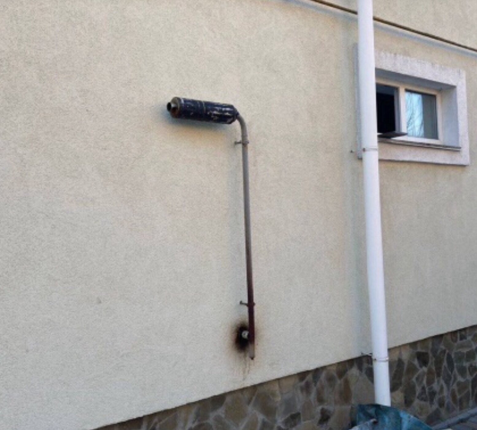

Made in USSR Опубліковано: 29 січня 2023 Поділитись Опубліковано: 29 січня 2023 Ставить генераторы в жилом помещении категорически возбраняется ! этого делать нельзя ни при каких обстоятельствах. Монооксид углерода это вам не шутки . Ни запаха ,ни цвета , ни вкуса... вдохнул три раза и все...свет выключился на всегда. Страшная штука. Очень много людей умерло так. не зря в генераторах инверторного типа НЕКОТОРЫХ (😃) производителей есть датчики CO, за что некоторые юзыры их ругают , но это сохранит жизнь идиоту ,решившему поиграть в русскую рулетку. ---------------------------------------------------------------- по использованию генератора можно сказать так : есть деньги , не имеет значение расход топлива , то и не надо заморачиватся больше ни с чем. Так поступил приятель. ОН живет с сыном в лесу имеет три генератора разных и вообще ни чем не страдает , ни панелями , ни чем другим( хотя есть один ибп на 500 ватт для твердотопливного котла , это я ему поставил ) . Генераторы стоят глубоко в земле ( помещение типа погреба четыре метра глубины ) , там же за бетонной перегородкой и топливо хранится . все на автоматике ( но можно управлять и вручную ) .Живет не тужит , плевать хотел на все отключения . -------------------------------------------- Посилання на коментар Поділитися на інших сайтах More sharing options...
Фрай Опубліковано: 29 січня 2023 Поділитись Опубліковано: 29 січня 2023 15 часов назад, Oleg9293 сказал: ... Может большой сразу в предбаннике поставлю, сразу у дверей и выхлоп через стену на улицу. А то выкатывать его уже тоже не хочется) Главное, что бы он не коптил) А кладбище далеко? Бо у Княжичах поставили в примыкающем к дому гараже и тоже все ОК. у приватному будинку без ознак життя виявили 45-річного господаря та двох його гостей: 51-річного чоловіка та 48-річну жінку. "За попередніми даними трагедія сталась через встановлення генератора в гаражному приміщенні, яке примикало до будинку і мало погану вентиляцію. Кстати, труба у него тоже была выведена проФФесионалом Посилання на коментар Поділитися на інших сайтах More sharing options...
ромарио1983 Опубліковано: 29 січня 2023 Поділитись Опубліковано: 29 січня 2023 8 минут назад, Фрай сказал: А кладбище далеко? Бо у Княжичах поставили в примыкающем к дому гараже и тоже все ОК. у приватному будинку без ознак життя виявили 45-річного господаря та двох його гостей: 51-річного чоловіка та 48-річну жінку. "За попередніми даними трагедія сталась через встановлення генератора в гаражному приміщенні, яке примикало до будинку і мало погану вентиляцію. Кстати, труба у него тоже была выведена проФФесионалом Я взагалі не розумію, як вони їх так близько ставлять, в мене стоїть метрах в 20 від будинку, і то бісить своїм торохтінням Посилання на коментар Поділитися на інших сайтах More sharing options...

AOZ1 Опубліковано: 29 січня 2023 Поділитись Опубліковано: 29 січня 2023 46 минут назад, Made in USSR сказал: Ставить генераторы в жилом помещении категорически возбраняется ! этого делать нельзя ни при каких обстоятельствах. Монооксид углерода это вам не шутки . Ни запаха ,ни цвета , ни вкуса... вдохнул три раза и все...свет выключился на всегда. Страшная штука. Очень много людей умерло так. не зря в генераторах инверторного типа НЕКОТОРЫХ (😃) производителей есть датчики CO, за что некоторые юзыры их ругают , но это сохранит жизнь идиоту ,решившему поиграть в русскую рулетку. Рассказываю свой случай. Генератор стоит 5 метров по одной стенке и 5 метров по другой стенке. Итого 10 от двери. Летний вечер, легкий ветерок, дверь открыта. Запаха копоти нет, но начинается головная боль, ну возраст давление. А через пару минут срабатывает датчик CО на кухне. Благо потолки 3 метра, а СО чуть легче воздуха. Так что аккуратнее с этим. 3 Посилання на коментар Поділитися на інших сайтах More sharing options...

AOZ1 Опубліковано: 29 січня 2023 Поділитись Опубліковано: 29 січня 2023 46 минут назад, Фрай сказал: А кладбище далеко? Бо у Княжичах поставили в примыкающем к дому гараже и тоже все ОК. у приватному будинку без ознак життя виявили 45-річного господаря та двох його гостей: 51-річного чоловіка та 48-річну жінку. "За попередніми даними трагедія сталась через встановлення генератора в гаражному приміщенні, яке примикало до будинку і мало погану вентиляцію. Кстати, труба у него тоже была выведена проФФесионалом Дом новый. Сверху газовая труба. Газовщики в Киеве без датчика метана-СО с выходом на отсечной клапан газ не подключают. Значит отключили бо орал диким голосом при включении. У меня спецом от котла запитан. Премия Дарвина однозначно. Посилання на коментар Поділитися на інших сайтах More sharing options...
