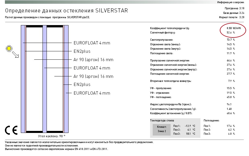

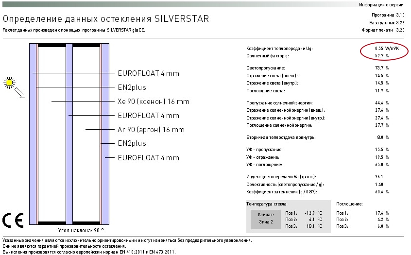

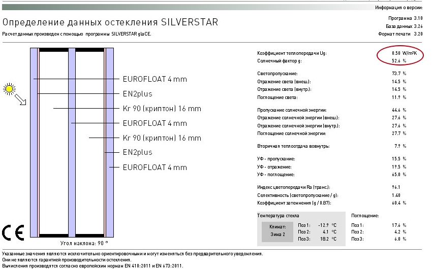

Есть путь дешевле и проще, вместо аргона использовать криптон (мне по деньгам вышло дешевле чем с аргоном), теплосопротивление в таком варианте даже без энергосберегающих стекл будет ближе к единице.
Когда покупал окна, криптон был дороже чем аргон. Вот данные по пакетам Гластреш с разными газами. Не путать R c U (R=1/U).

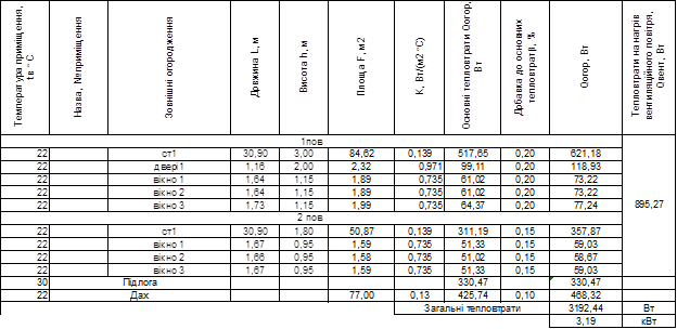

Вы бы прикинули с расчетной пятидневкой в -22С как того обычно и делают. А прошлая зима была очень теплой, на -4С я бы не прикидывал.
-4 градуса - это средняя температура за весь месяц Январь. В принципе имеено от этой величины можно рассчитать сколько набежит за месяц.
Вот данные для -22 градуса.
теплопотери составят 4-5кВт в час. Тоесть котла на 6кВт должно хватать.
Хмм странно при моем 134 кв.м. утеплении 280 мм стены, 400 мм - крыша и 100 мм пол + 12 кв.м. окон, выходит на 3,19 кВт при -22 С на улице и +22 С внутри, но это с окнами и вентиляцией :) помойму наоборот всетаки целесообразно утеплятся теплее.

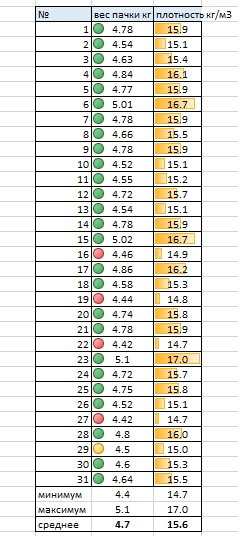

принял машину псб-с от Столита. Просил не менее 15кг/м3. Сказали, что тогда надо брать не их "честный" ПСБ-С25, а их 35ФАСАД-ПІДЛОГА как немного более плотный.
Вот такая картина вышла по пачкам. Плотность от 14.7 до 17кг/м3, средняя 15.6кг/м3.
  • Лайк 8
