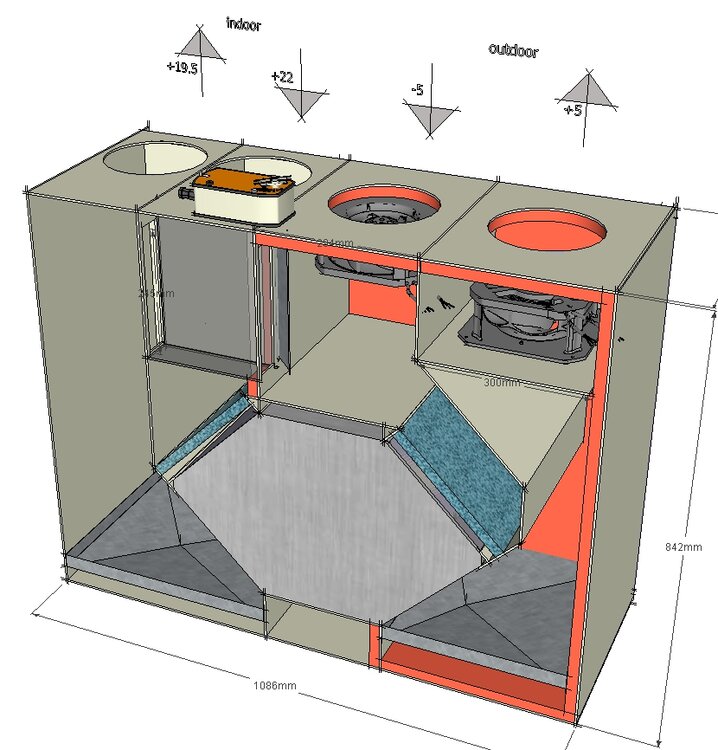

Dmode, вы там рекуператор за лето не изготовили втихаря? Есть у меня подозрение, что таки изготовили. Поделитесь.

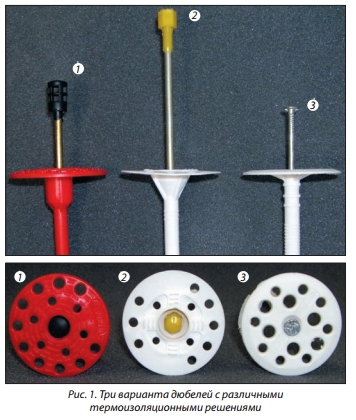

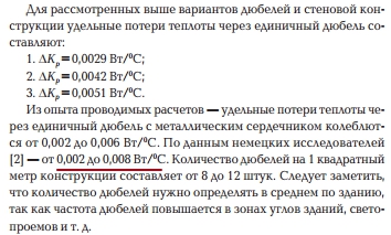

Суммарная площадь дюбелей едва ли достаточно высокая, чтобы вообще об этом думать...
Я тоже так думал. Но, все не так розово. И плюс 7-25% теплопотерь могут быть только через дюбеля.
Не изготовил. Не могу себя заставить что-либо делать.
Вот материала купил - уже мега достижение :)

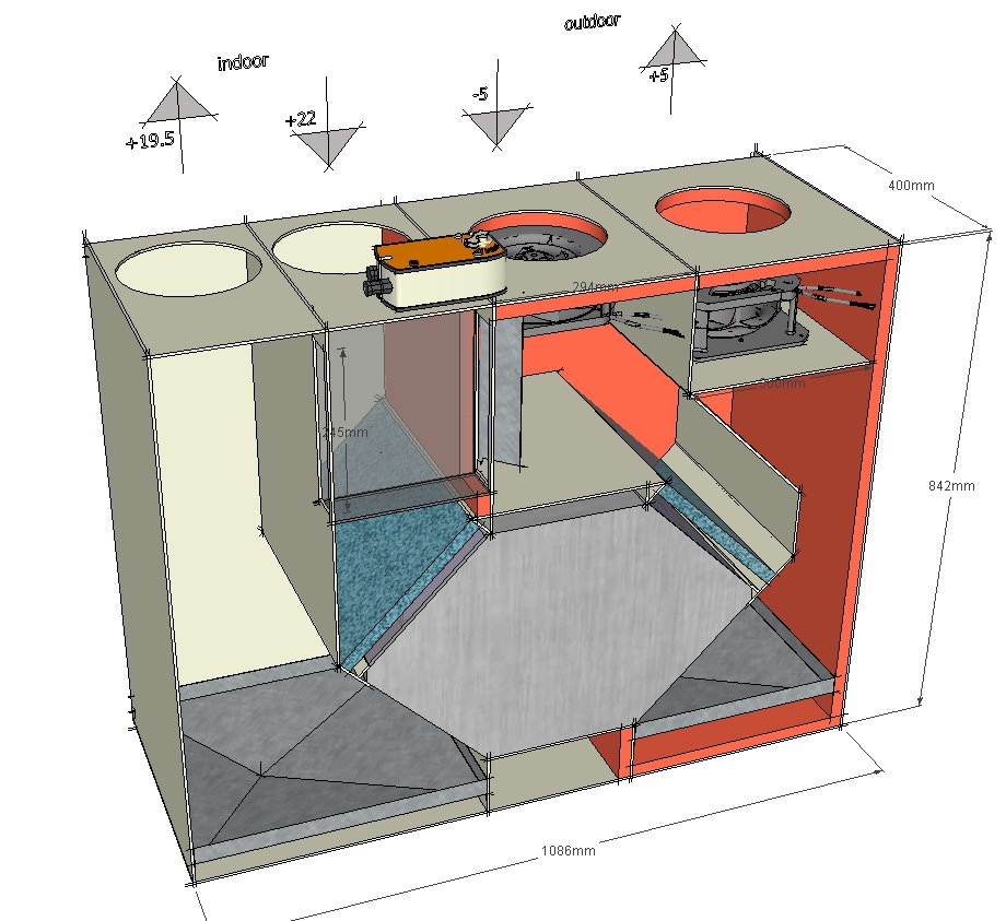

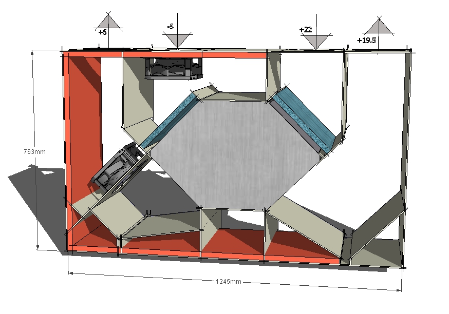

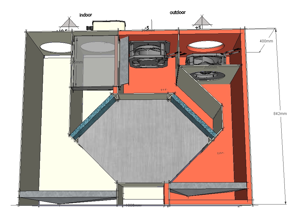

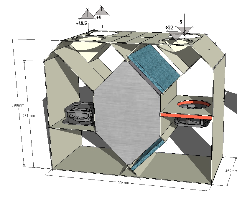

Ну а по рекуператору: уже есть в наличии теплообменник, и вентиляторы.
Осталось все это собрать в корпус. Корпус думал делать из композитной панели, но пока нет окончательного видения.
Есть эскизы девайса.
-Вариант первый
1471991072881.thumb.jpg.4ff9b2d54428b803d5cbb07b9ce5d269.jpg 1471991083480.thumb.jpg.05ab82d34f0fe1062282c4e00df60426.jpg 1471991097502.jpg.edbd42590ee88955667e12322e5b40af.jpg 2025913903_attachment.php(830866)-GoogleChrome.jpg.415128cce1d5fc75aa4907cf233104c0.jpg

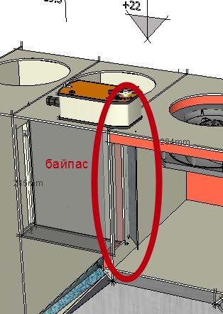

-Проба повторить что-то подожее на Зендер или Висман.
-не законченный последний, пока не нарисовал байпас.
Какое требование к материаллу корпуса?
Не знаю что ответить. Наверное чтобы можно было из него собрать такую конструкцию. Вообще корпуса у промышленных моделей металлические.
Но мне кажется будет проще сделать в домашних условиях из композита 4мм, по принципу как аквариумы делают из стекла.
Я так понял там нужно как то загерметезировать все стыки боковых стен с внутренними?
При этом там вполне может быть и конденсат и иней к примеру зимой на улице -20. Значит материалл должен быть водостойким. Может оргстекло применить?
Видел делали короб из ЭППС (и тепло и гермтично) или системный блок от компа.
Не знаю откуда выдержки, но такое впечатление что из рекламной брошюры производителя зонтиков с термоголовками, желающего подчеркнуть важность выбора застройщиком именно таковых. Вам под EPS собственно достаточно зонтиков с пластиковыми сердечниками.
Оргстекло это мегадорого. Холодные части нужно утеплить внутри.
Рыжий цвет на эскизах это утеплитель.
ОСБ + ЭППС?
Потом вскрыть какой-то мастикой или краской, чтобы мыть легче было.

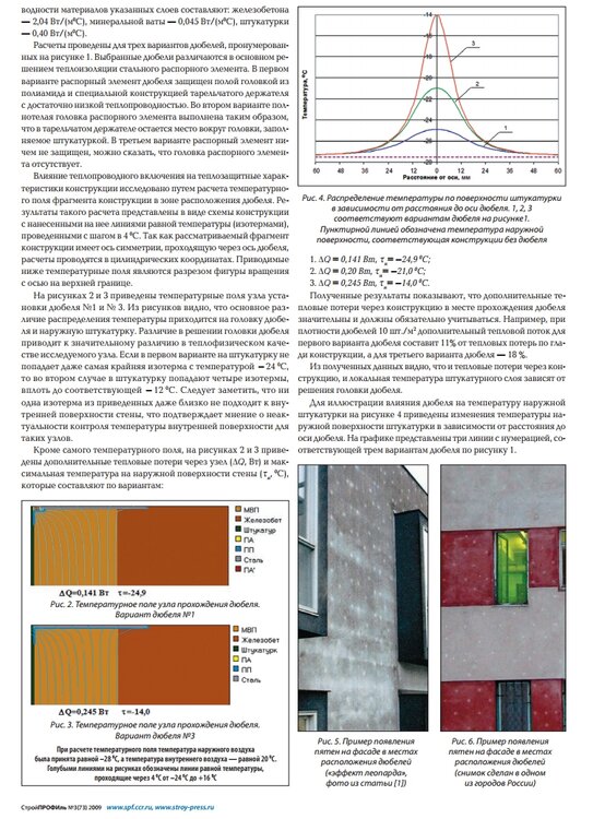

Наоборот в статье автор привел реальные параметры нескольких моделей, с тем чтобы показать что нельзя пренебрегать дюбелями в расчете.
Вот полная версия.
32664116_123.thumb.jpg.46485c2526b0524f27f8b3993fa73872.jpg 23453245.thumb.jpg.141bba02bea7c7e18b4e951774dca3e7.jpg 23534.thumb.jpg.bddc0865678a97680c986e84a0d30920.jpg 814151708_434.thumb.jpg.046808c97c7beb042593f7af469746f0.jpg

ОСБ + ЭППС?
Немного настораживает дерево в ОСБ. Пока планировал по такой же схеме только из остатков фасадной композитной панели 4mm.
Интересно из чего делают вот эти корпуса. Что служит заполнителем между уголками?

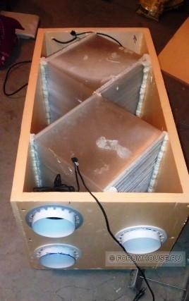

Пластики в основном всякие, в том числе и композитные панели. Может быть это алюминий крашений, или крашеная сталь, оцинковка итд.
посмотрите еще как вариант - стеклотекстолит, гетинакс не фольгированный. Толщины 1мм хватит с головой.
Или как другой вариант - вместо осб магнезитовую плиту, правда я ее никогда не использовал, свойств не знаю, но пишут что вроде как не боится воды.
Та шо ему там будет. Оно же в воде плавать не будет. Поддон для конденсата можно сделать из НЖ, а ОСБ можно покрыть той-же акриловой ГИ как для стен во влажных помещениях.
Получится теплый ламповый воздух.
Сендвич панель из ППУ или минваты и крашеная оцинковка, по типу как для складских комплексов.
