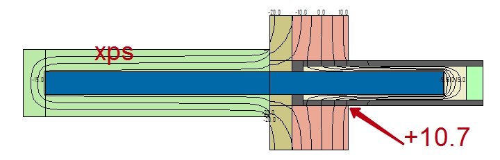

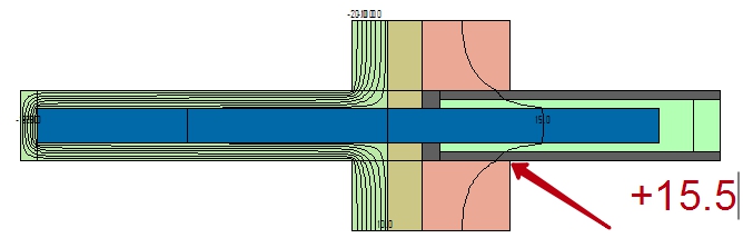

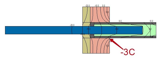

Вот упрощенная модель похожая на Вашу для понимания принципа.
Реальная картина печальная, так как при разнице температур -25+20, в углу отрицательная температура. Тепловой поток через данный вариант узла принимаем за 100%

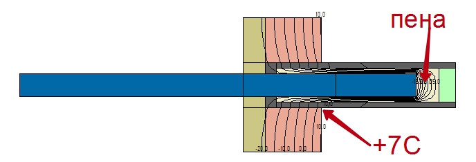

Если воздушную полость вокруг швеллера запенить, ситуация поправляется но, остается печальной. Поскольку конденсат в углу обеспечен. Тепловой поток 37%.

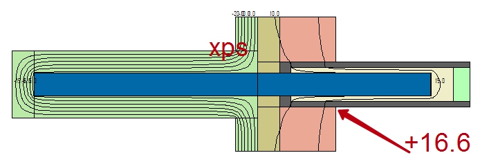

Если в добавок к этому еще и обернуть швеллер со всех сторон в 100мм XPS, температура в углу растет, но все равно остается риск конденсата. Тепловой поток 26%.
А вот если еще добавить 100мм слой утеплителя по стенам, температура приходит к более приемлемому уровню. Тепловой поток 9%.

А если еще и пену тут убрать ?
Тогда в углу температура выше (17.7), но и тепловой поток через узел увеличивается по сравнению с указанным Вами вариантом с пеной на 20%.

При 50мм XPS вокруг, тепловой поток всего узла увеличивается по сравнению с 100мм XPS шубой на 100%.
Если же увеличить при этом толщину утепления стен до 150мм, то это не меняет картину, и тепловой поток уменьшается всего на 3%.
Следовательно шуба вокруг швеллеров здесь ключевой фактор.
