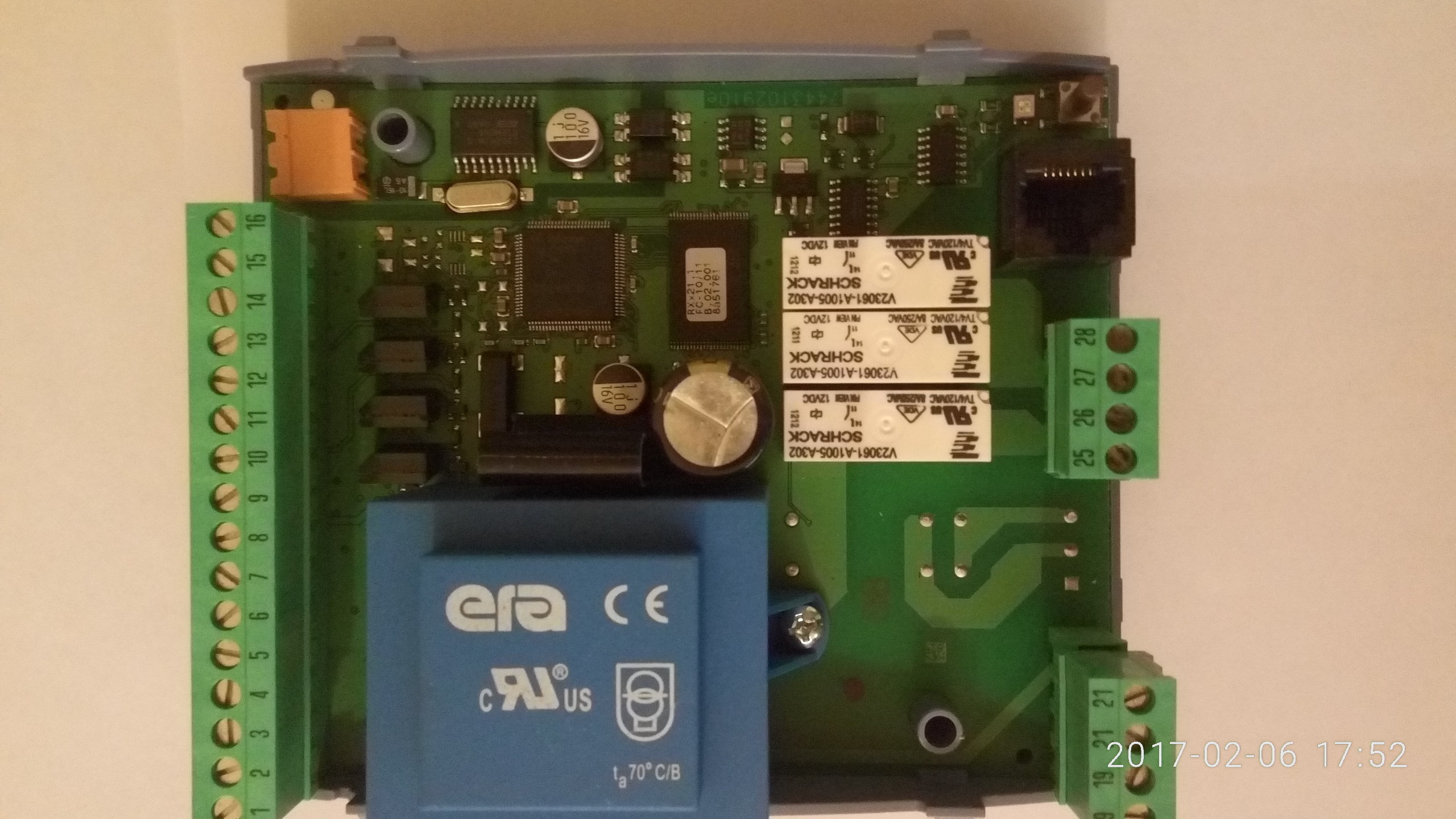

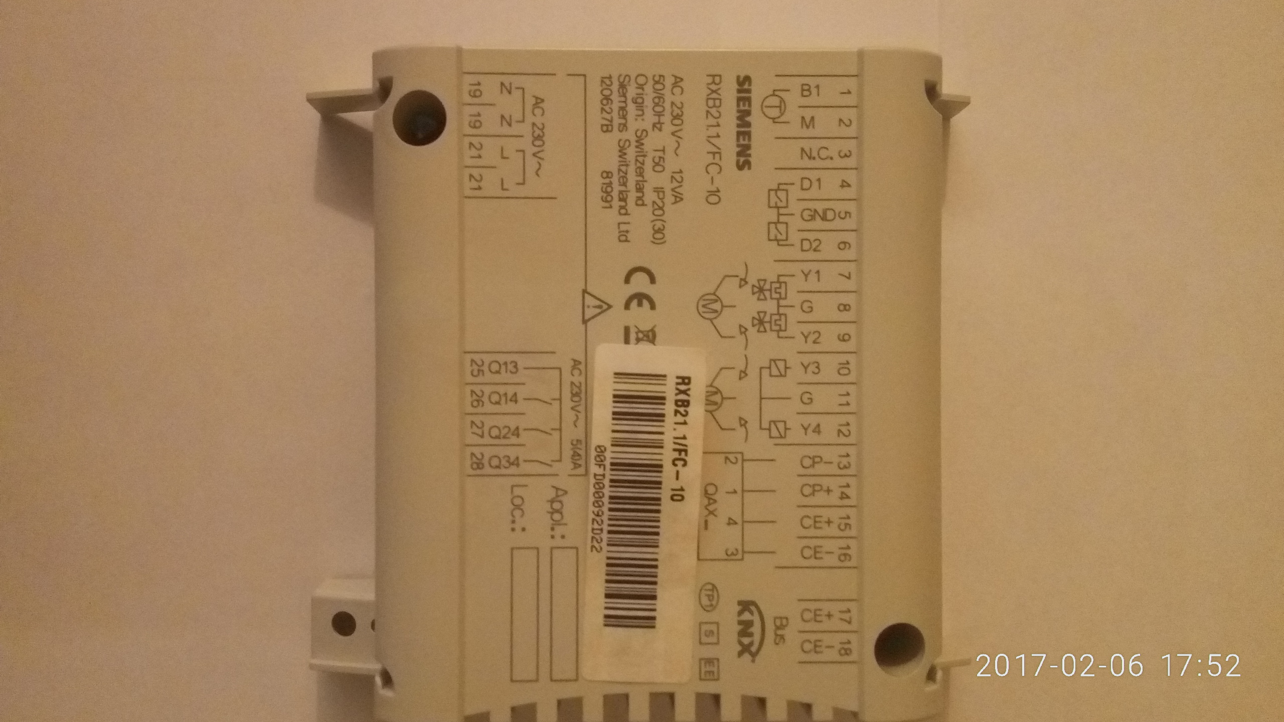

Посмотрел, Сименс, не пожалели надежный бп трансформатор.
Но где твердотельные реле, где измерение тока на каждый канал?
Посмотрел, Сименс
для тех кто в танке....посмотри еще разок )) хоть на фотку...хоть по инструкции пробей..что это за модуль...зачем он....и твердотелка там тоже есть....аж 4
браво...я на это и намекал!
Тем не менее, спроектированные реле уже 4 года работают на объекте-
включают блоки питания 12 вольт для ленты.
Что за реле можно ссылку?
На фото модуля не увидел твердотельных ключей (мосфет или триаки),
они обычно в корпусах то220 (или смд).
Где они?
Снизу?
Интересно посмотреть на фото этих ключей.
