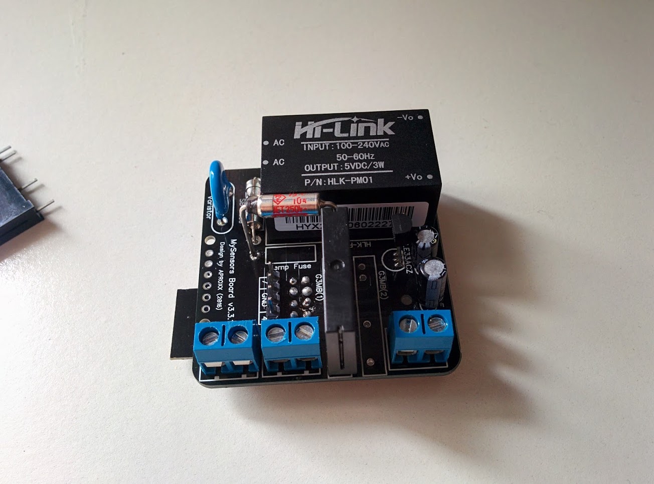

Можно использовать подобные девайсы, питание от 220В, 2 реле до 500Вт нагрузка, выходы для кнопочных/сенсорных выключателей, также удаленное управление по радиоканалу 2.4Гц. По деньгам не очень дорого выходит, только один момент размер платы 50х50мм, в стандартную монтажную коробку не влезет, нужно брать углубленную и рядом возле выключателя с заглушкой.
П.с. собирал/паял сам сам, работает отлично.
уже писалось много раз!!!! прежде чем советовать....неплохо б было узнать что коммутировать будем этими чуда твердотельными реле...и какие стартовые токи (например у китайской лед лампы)
уже даже молчу, что такие изделия не предназначены на работу 24/7 тем более замурованные в стене!!!
Замкнутые в стену 34С максимум был при комнатной 25С, коммутируют до 5А (220В), на этом устройстве термо предохранитель на 63С, плюс датчик температуры есть.
Нюансы учтены, делалось для себя, для освещения. Для силовых розеток, совсем по другому делать буду (коммутация до 3кВт)
Зачем та два типа реле?
Какой там стандарт на 2.4?
Вот я такое паял, реле тоже самое, теплый ламповый ви-фи

А если в выключателе есть только фаза, как всегда и делают?
Будет ента файфай схема работать?
Зачем нужны вайфай выключатели?
Чтобы ждать 2 секунды включения лампочки пока отреагирует на пинг 2000 мсек если забит эфир?
