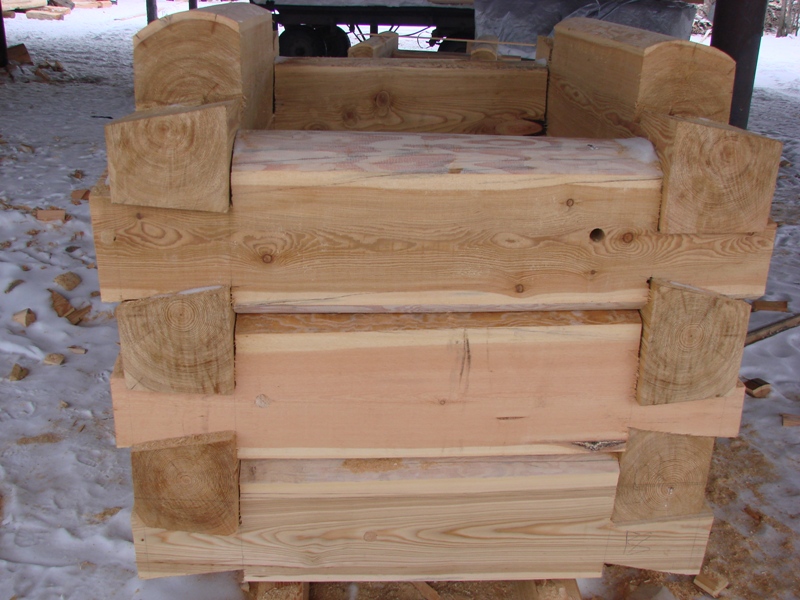

Это не лиственница и не её натуральный цвет...
модрины (лиственницы)
Это разное дерево... Модрина растет в Украине... Чего не скажешь о лиственнице (настоящей)...
Наглядный пример отличия лиственницы (настоящей, сибирской, личное фото...)...
А с точки зрения устойчивости к гнили и других свойств присущих настоящей лиственнице, как обстоят дела у "местной" лиственницы? А то слышал, что настоящей у нас не водится совсем... :unknown:
Никак не обстоят дела... Настоящая лиственница произрастает только в Сибири... В ооочень суровых условиях... Где лето только наступило... И снег сошел месяц назад... Зимой давит под - 40.... И более... Структура дерева очень плотная... Годовых колец почти не видать... Настоящая лиственница очень тяжелая... Как дуб... А то и тяжелее... То что рассказываю "сказки" о карпатской/закарпатской "типа" лиственницы... Это всего лишь сказки... Поскольку, Карпаты ближе к Венеции... А вот почему-то... Лес везли (лиственницу) из Сибири... Карпатская ель стоит хорошо и долго в сухому... Если сделать правильно фундамент, хорошую подкладочную доску (из правильного дуба) - будет стоять веками...
Вы правильно слышали... Поскольку она на корню в Сибири стоит не дешево... Плюс транспорт... На финише она выходит почти золотая...
Вы переживаете за качество подшивки свесов крыши из украинской модрины? Или хотите донести еще какую-то мысль ?
Добавлено через 23 минуты
А американцы, канадцы, японцы и европейцы хоть об этом знают? Или им нужно поверить Вам на слово, что их лиственница, как и украинская, тоже не настоящая?
Настоящая лиственница произрастает только в Сибири... Настоящая лиственница очень тяжелая... Как дуб... А то и тяжелее... То что рассказываю "сказки" о карпатской/закарпатской "типа" лиственницы... Это всего лишь сказки... Поскольку, Карпаты ближе к Венеции... А вот почему-то... Лес везли (лиственницу) из Сибири
