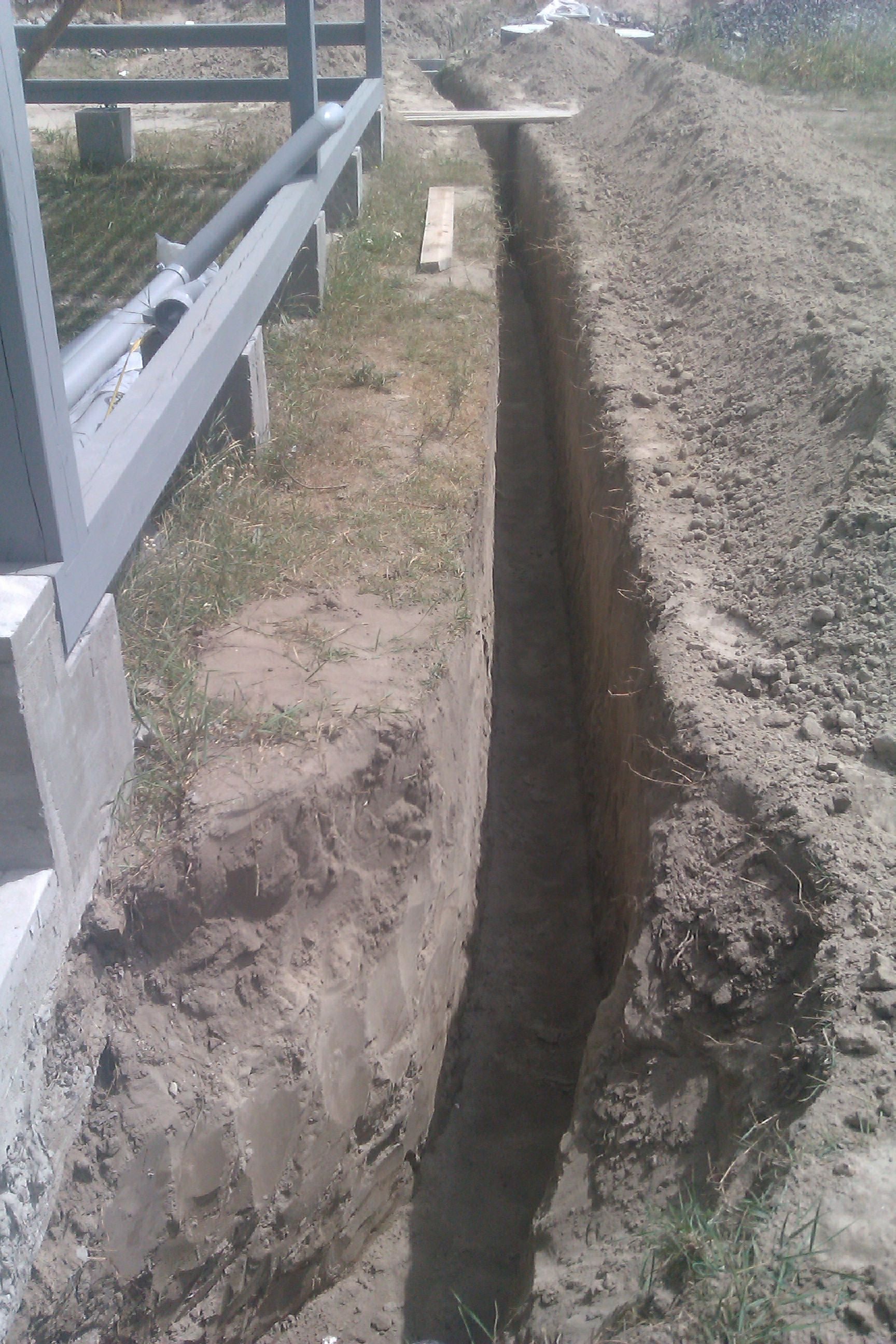

bora-b Опубліковано: 21 липня 2013 Поділитись Опубліковано: 21 липня 2013 К приезду Сергея B.S.V. подготовили траншею. Его задача завести воду в котельную, где будет располагаться гидроаккумулятор. Задача интересна тем, что у нас на два дома одна скважина. Сергею предстоит грамотно "не поссорить" эти два потребителя. Именно так сделано и в моем доме, в котором я живу. Посилання на коментар Поділитися на інших сайтах More sharing options...
blacktigra Опубліковано: 21 липня 2013 Поділитись Опубліковано: 21 липня 2013 bora-b, а можете рассказать почему решили изменить форму окна на кухне? Из-за функциональности, эстетики или есть другие причины? Спасибо. Добавлено через 1 минуту Сергею предстоит грамотно "не поссорить" эти два потребителя. А запитан насос тоже от двух домов? Интересно, как владельцы будут делить затраты на электрику и ремонт. Посилання на коментар Поділитися на інших сайтах More sharing options...
bora-b Опубліковано: 21 липня 2013 Поділитись Опубліковано: 21 липня 2013 bora-b, а можете рассказать почему решили изменить форму окна на кухне? Из-за функциональности, эстетики или есть другие причины? Спасибо. Добавлено через 1 минуту А запитан насос тоже от двух домов? Интересно, как владельцы будут делить затраты на электрику и ремонт. Могу рассказать.:D Не устоял под шквалом аргументов от моего партнера Надежды. Она, в отличие от меня, все-таки бывает на кухне не только для трапезы, а (по ее словам) она на кухне еще и готовит. По ее мнению, при изначальном расположении, окно постоянно будет в брызгах жира от плиты и всяких других неприятностях. У нас были всякие идеи как защитить окно, но напор был настолько сильным, что я не устоял и доверился женской логике.:D Что касается скважины, то у нас с соседом была следующая эволюция. Поначалу мы смонтировали водяные счетчики на каждой магистрали: на участок соседа и на мой. Идея состояла в том, что вычислив кол-во электроэнергии необходимое для подачи одного куба воды, мы по результату года легко сведем наш энергетический баланс. Но, по итогу, мы так ни разу этого и не сделали. А 1-го января мы переключаем тумблер на питание насоса от другого хозяина. Т.е. один год я питаю насос, а следующий год- сосед. Как-то так. 4 Посилання на коментар Поділитися на інших сайтах More sharing options...
sov1178 Опубліковано: 21 липня 2013 Поділитись Опубліковано: 21 липня 2013 А запитан насос тоже от двух домов?Можно добавить пару обратных клапанов, поставить два реле давления и контактор, и запитать насос от двух хозяев - у кого реле давления сработало, тот и качает. Т.е. один год я питаю насос, а следующий год- сосед. Наверное самое простое решение, которое можно придумать 1 Посилання на коментар Поділитися на інших сайтах More sharing options...
bora-b Опубліковано: 21 липня 2013 Поділитись Опубліковано: 21 липня 2013 Наверное самое простое решение, которое можно придумать Мы тоже так считаем.:D Ну и немаловажным фактором является то, что скважина гарантированно вкалывает, что и рекомендуют опытные скважинщики. Посилання на коментар Поділитися на інших сайтах More sharing options...

Игорь&Ира Опубліковано: 22 липня 2013 Поділитись Опубліковано: 22 липня 2013 Что касается скважины, то у нас с соседом была следующая эволюция. Поначалу мы смонтировали водяные счетчики на каждой магистрали: на участок соседа и на мой. Идея состояла в том, что вычислив кол-во электроэнергии необходимое для подачи одного куба воды, мы по результату года легко сведем наш энергетический баланс. Но, по итогу, мы так ни разу этого и не сделали. А 1-го января мы переключаем тумблер на питание насоса от другого хозяина. Т.е. один год я питаю насос, а следующий год- сосед. Как-то так. Отказались от правильного решения, так как года бывают засушливыми и дождливыми, а это уже лотерея. Лучше общую сумму за электроэнергию делить пропорционально потреблёной воде. Посилання на коментар Поділитися на інших сайтах More sharing options...
sov1178 Опубліковано: 22 липня 2013 Поділитись Опубліковано: 22 липня 2013 Отказались от правильного решения, так как года бывают засушливыми и дождливыми, а это уже лотерея. Лучше общую сумму за электроэнергию делить пропорционально потреблёной воде. Неужели там будет такая существенная сумма (и тем более существенная разница)? Даже если киловатный насос будет работать четыре часа в сутки летом и один час остальное время за год набежит 635кВт*ч на 200грн. с небольшим. Соответственно возможная разница не окупит дополнительных затрат никогда ... 2 Посилання на коментар Поділитися на інших сайтах More sharing options...
Игорь&Ира Опубліковано: 23 липня 2013 Поділитись Опубліковано: 23 липня 2013 Соответственно возможная разница не окупит дополнительных затрат никогда... 1. Речь шла о смонтированной системе, где отказались от учёта и перешли на погодичную разбивку, т.е. дополнительных расходов - 0. 2. Вопрос не в деньгах, а в взаиморасчётах с соседями. Всё очень зыбко. Сегодня в любви клянутся, а завтра - развод. Посилання на коментар Поділитися на інших сайтах More sharing options...
sov1178 Опубліковано: 24 липня 2013 Поділитись Опубліковано: 24 липня 2013 1. Речь шла о смонтированной системе, где отказались от учёта и перешли на погодичную разбивку, т.е. дополнительных расходов - 0. Это как? Я вроде за погодичную разбивку и простую схему с тумблером Интересно, а что тогда Вы предлагаете, что 0 затрат и можно учесть нюансы с погодой? Переключать тумблер каждый день? :D Всё очень зыбко. Сегодня в любви клянутся, а завтра - развод. С одной стороны Вы правы - часто бывает так, что сегодня друзья, а завтра враги. Но с другой, при наличии минимальных разногласий с соседями я бы общую скважину не делал... P.S. Мои извинения ТСу, за некоторый оффтоп... Посилання на коментар Поділитися на інших сайтах More sharing options...

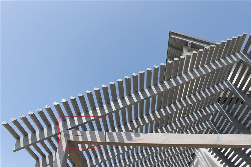

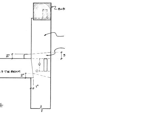

baroleks Опубліковано: 24 липня 2013 Поділитись Опубліковано: 24 липня 2013 bora-b, я вже говорив в темі Татьяна5, що зєднання в напів брус для дахів терас, не зовсім вірне ІМХО. (В основному застосовується для лежня). Там тріщина вже пішла, і хоча на цей брус нагрузки поки-що немає (крім власної ваги), але де гарантія, що нові господарі не захочуть причепити до нього гойдалку, чи ще щось. На мою думку, треба було рознести по висоті бруси і застосувати ось таке класичне зєднання було б щось схоже на таке ну або просто цей брус класти на стовби, а ті хедери, що тримають стропила, вже на нього, без зарізки. Все ІМХО. 2 Посилання на коментар Поділитися на інших сайтах More sharing options...
