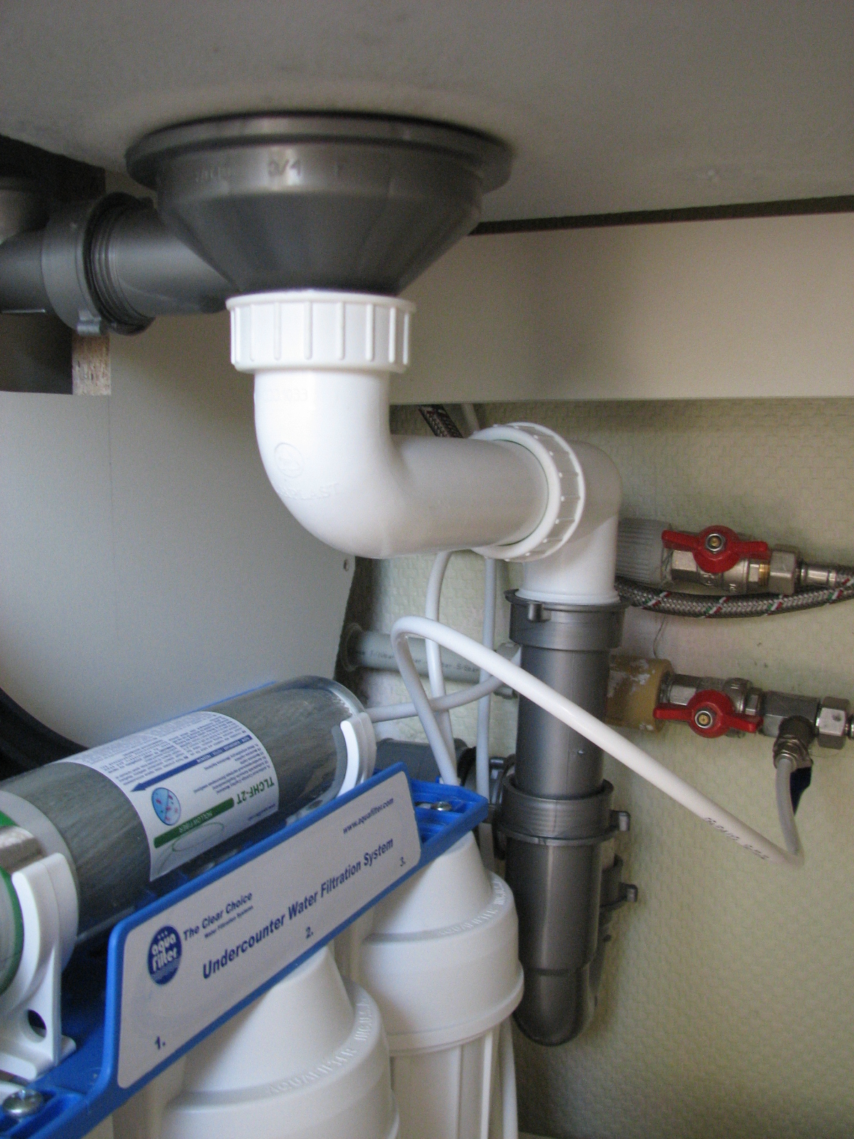

Место входа сифона в канали-ю?
Вызывать мастера или можно самому (что именно)?
(что именно)?
Соединение само может быть не герметично, если воняет оттуда, можно самому герметиком замазать.

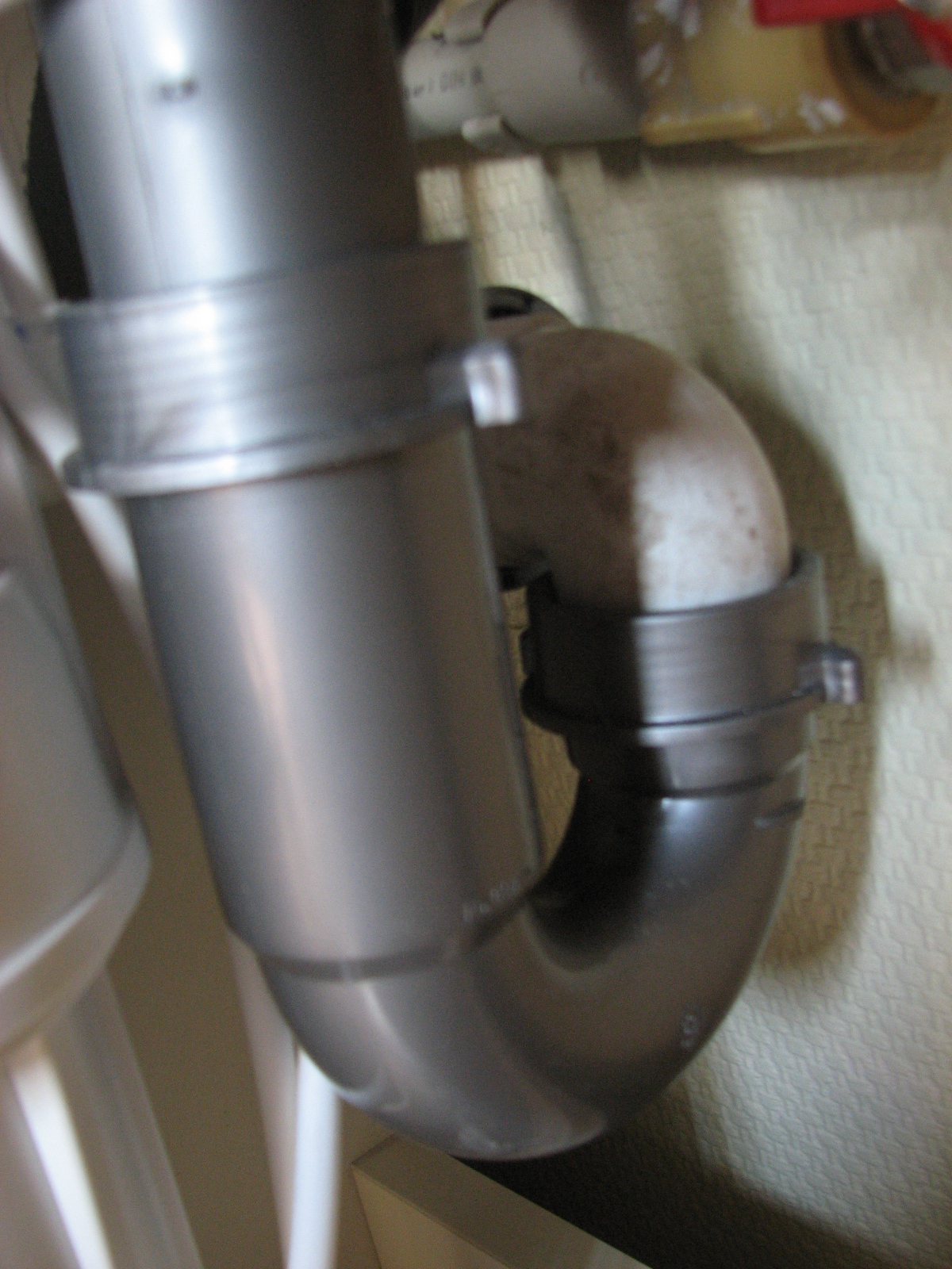

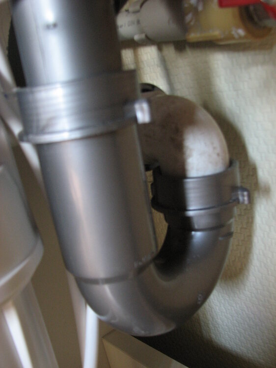

Новый слив, а иногда кажется, что воняет. Возможно есть косяки?
Возможно срывается гидрозатвор,лечится воздушным клапаном:)
