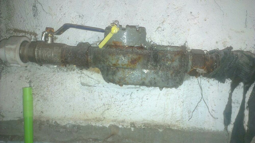

у меня есть объект (подвал) - офисное помещение. на верхних этажах квартиры. Сейчас идет ремонт в последних комнатах. через эти комнаты идет труба водоснабжение всего дома и стоит древний домой счетчик (чугунный) и соответственной в это время года он "плачет"....
что-то можно с этим сделать?
Share2015-12-28-128817bc362a92961a389dc8e9b603a252243beeee77d50a46ed498d86d8751d-Picture.thumb.jpg.c0359cea304c7c7f79366c66e81127fd.jpg
Снять и продать Сане Туруну. От такие пасочки любит.
оденьте на него коробку из-под обуви и заполните ее пеной-плакать перестанет. ИМХО
И попадете на МНОГО... денег за порчу прибора учета...

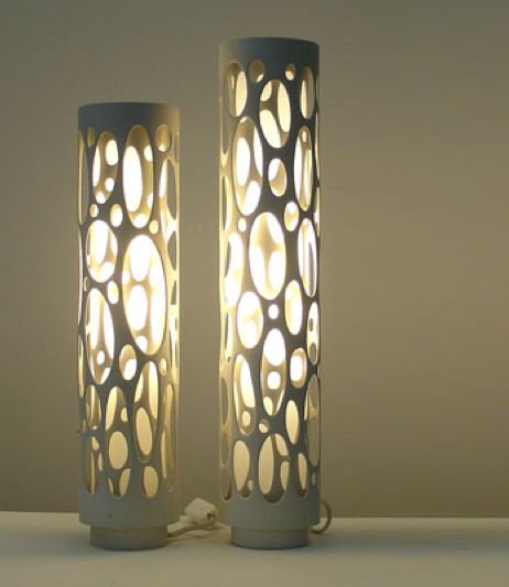

На фотографии светильник из ПВХ-трубы (www.stroimdom.com.ua/forum/showpost.php?p=3752248&postcount=1849).
1. Где можно купить такую трубу диаметром 100-200 мм белого или других светлых цветов?
2. Чем можно аккуратно сделать такие овальные отверстия?

1 - вент каналы в эпике
Вентканалы очень тонкие, а на фото более толстые стенки.
А что-то можете посоветовать по 2 - ...?
Ручной фрезер + набор шаблонов (овалы разного размера)
В гугле "Нибко". ПВХ/ХПВХ, беленькие/желтенькие.
Но насколько знаю Ф до 4", возможно есть и больше, но купить реально ХЗ, это уже больше пром.
По 2.п. маловероятно, что вручную, скорее всего какой-нить фрезер/лобзик с ЧПУ.
Такое можно легко сделать на лазере (если есть поворотная оснастка для гравировки на цилиндрических деталях), единственный момент ПВХ для лазерной резки плохо подходит - будет гореть, плавиться и дымить...
