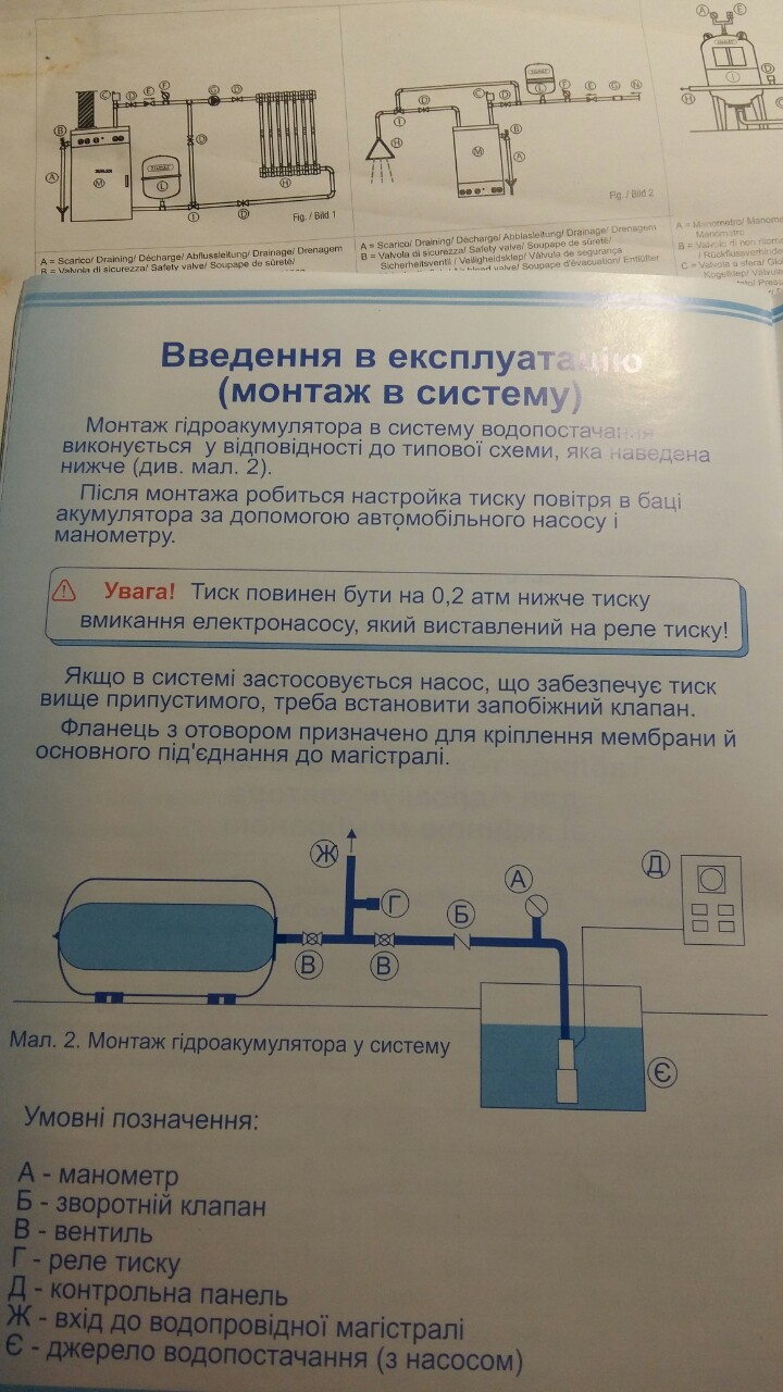

Коллеги, а підкажіть в сто третій раз по насосній станції.
Відкриваю кран , набирається літрів два-три води, на 1,4 атмосфери включається насосна.
Виключається, коли набирає 3 атмосфери. Повітря в бак закачано на 2,5 атмосфери. Бак - 24 літри.
Так же не повинно бути? Ну не 2 ж літра води повинно виливатися при включенні.
Літрів 8-9.
Тиск РБ має бути на 0,2 менший за тиск при якому спрацьовує автоматитка.
У Вас при тиску 2,5 вся вода вже витиснена з бачка. А між 1,4 та 2,5 в трубі запас води мізер. От і виходить що 1,5 літри з бачка потім ще 200 грам то просто та вода яка була стиснена в трубах.
До речі в інструкціях на бачки інфра про тиск є.
