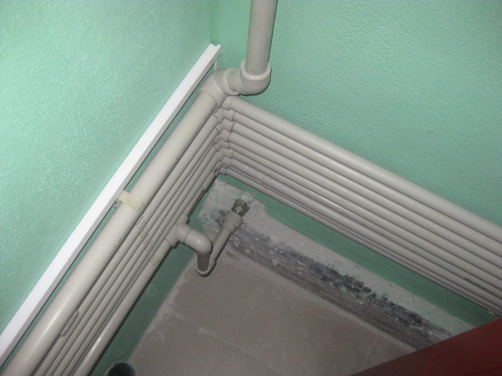

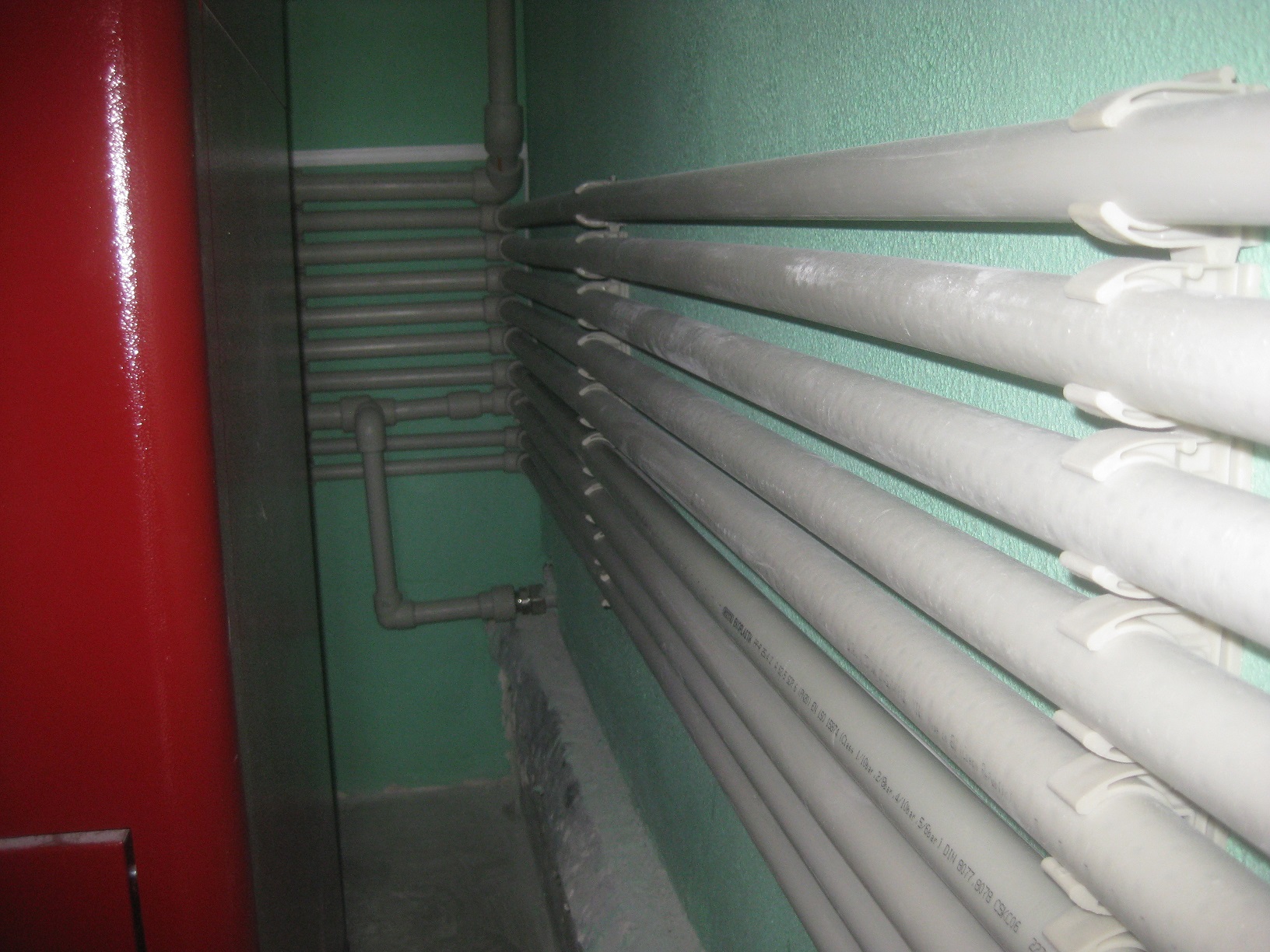

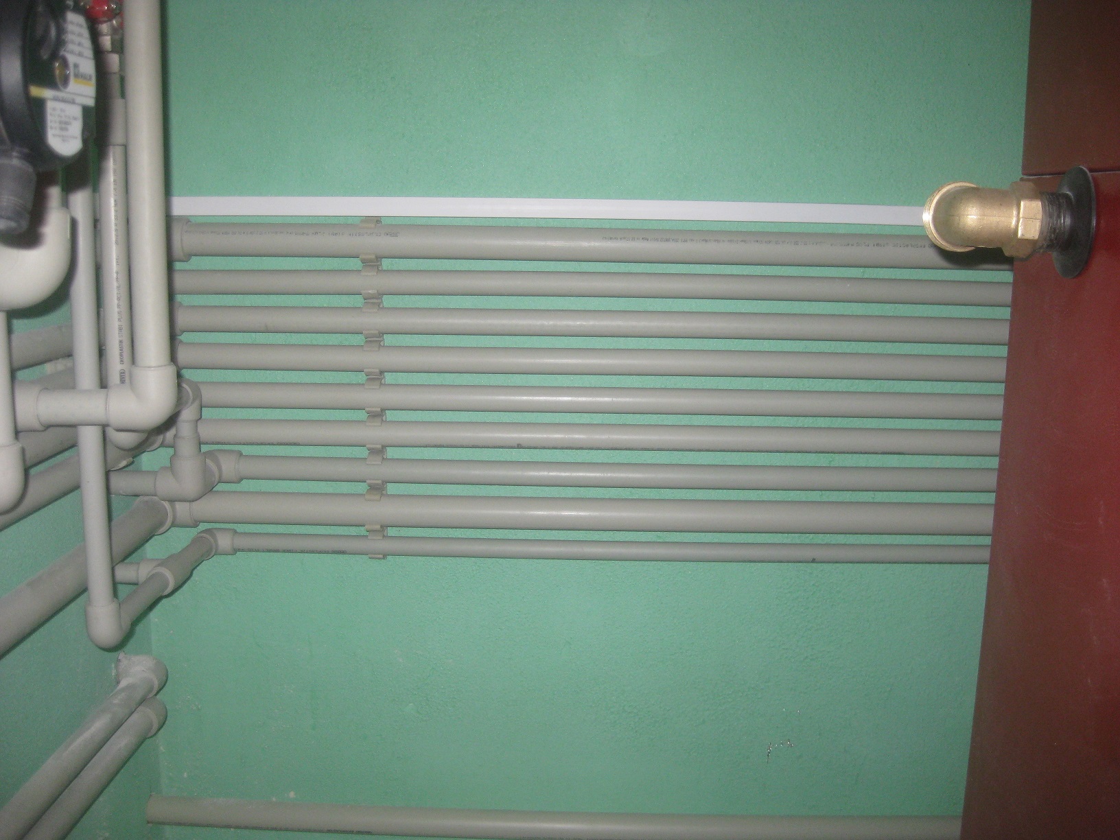

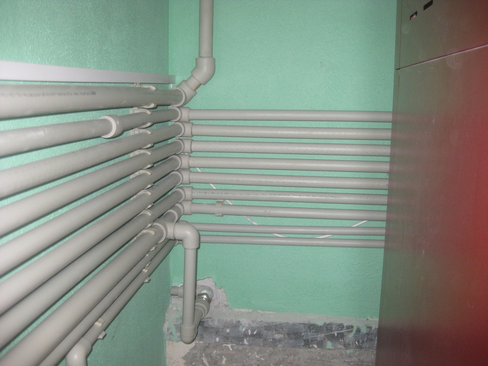

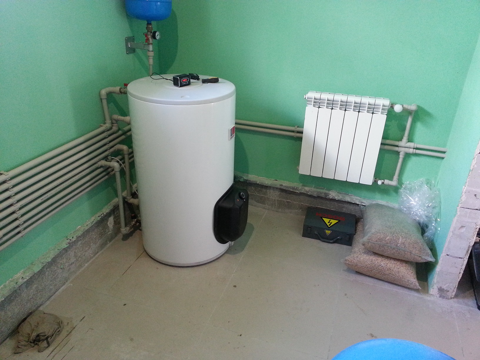

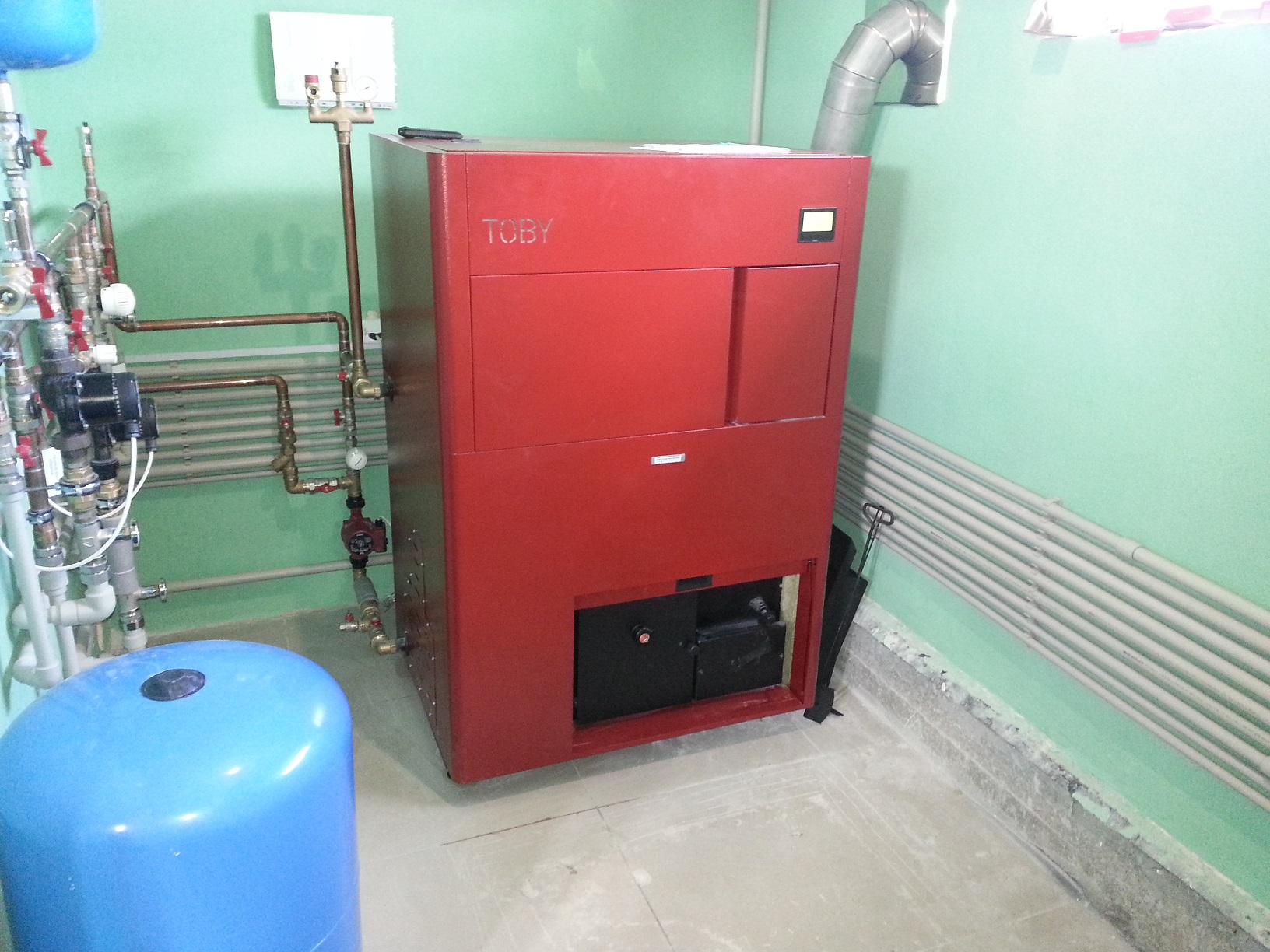

А можно и меня принять в эти адепты ППр? Ниже я и фотки выложил моей котельной.
Если этих фоток мало Уважаемый Leon26, я еще покажу, их много.
