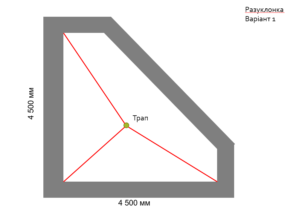

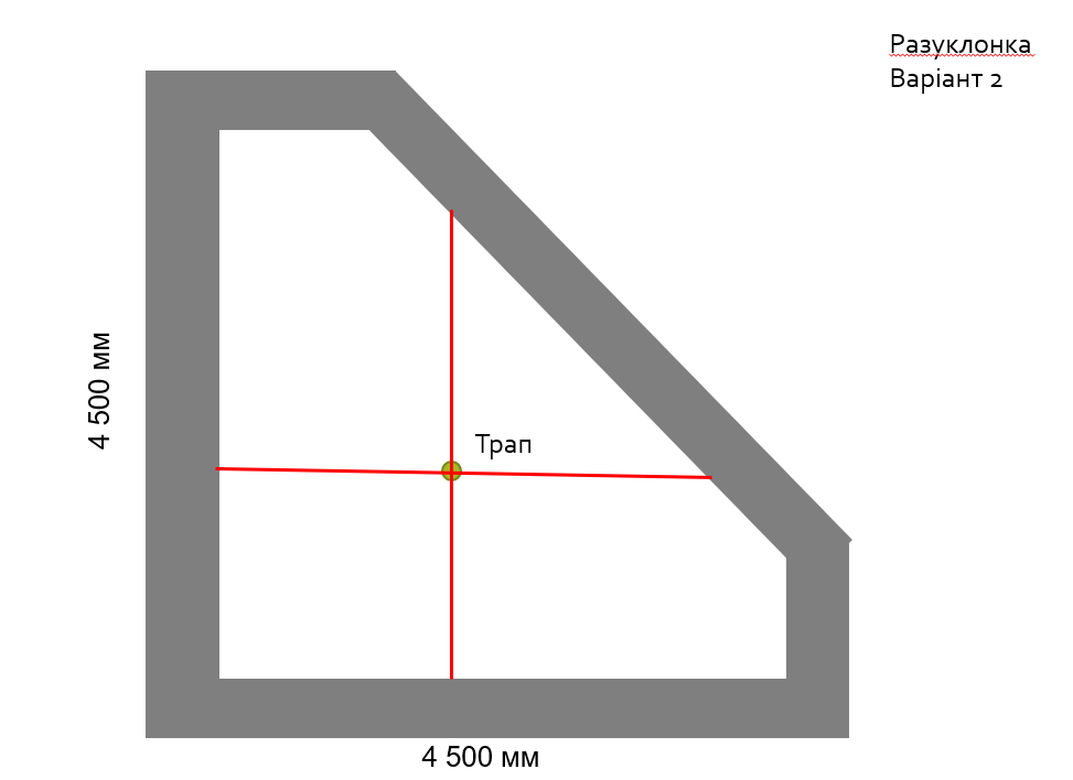

Вітаю,
Готуюсь заливати стяжку у ванній кімнаті з трапіком розташованим у центрі. Основна мета існування трапіка - полегшенння процессу прибирання "по морському", тобто відро води вилівається на палубу і згоняється у трапік. Другорядна мета - полегшення "боротьби за живучесть" в разі аварії водогону.
Є два варіанта разуклонки (червоним показані єндови). Мені наче варіант 2 подобається більше, адже не прийдеться робити діагональні різи під час укладання плітки. Питання:
1) Чи дійсно варіант 2 краще ніж варіант 1?
2) Уклон 1 см на 1 метр буде ок (і з практичної і з естетичної точки зору)?
3) У варанті 1 діагональний різ неминучій, чи якщо взяти відносно невелику плітку (наприклад 15х15) то можна буде зіграти на швах?
Заздалегідь дякую!
Чисто с бытовой точки зрения мыть полы по морскому в санузле частного дома врядли выйдет. На полу что-то в любом случае будет стоять, и это что-то будет мешать процессу. И у трапа посреди комнаты эстетики немного.
Если плитка небольшая, то хороший плиточник сможет сделать разуклонку без подрезки. Только при заливке стяжки нужно будет учесть расположение трапа.
Perforator21, а чому не зробити трап у кутку?
у мене зараз схожа ситуація, і навіть форма ванної схожа на вашу, тільки одна стіна ще й заокруглена (+ додається ще і тепла підлога) - плануємо робити трап у кутку (під душовою, ванни не буде) і вся плитка під одним кутом (як односкатний дах).. бачили так у готелі - вся вода із всієї кімнати нормально і швидко стікала у маленький круглий трап в самому кутку.
Дякую за ідею, але у мене всі кути зайняті сантехприборами та пралкою. Крім того, з декоративної точки зору є досить непомітні варіанти трапіків, на кшалт prom.ua/ua/p1115052026-trap-suhim-zatvorom.html
або можно навпаки зробити у стилі амір, якщо стілістіка дозволяє prom.ua/ua/p1145371797-trap-latunnyj-dlya.html
Все ж таки, 1% уклону це ок? Чи занадто?

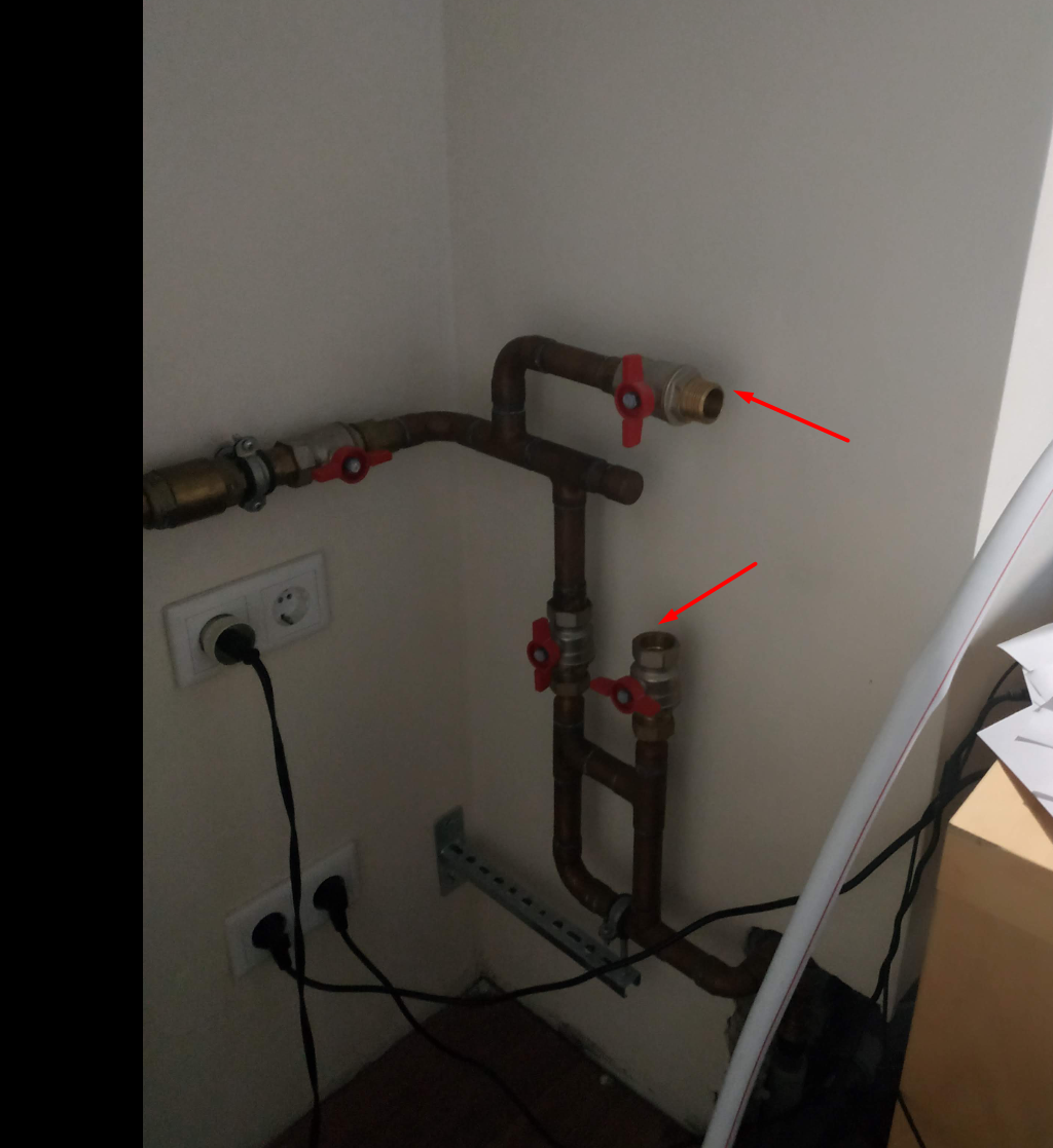

хочу подключить в готовую систему насосную станцию (планирую scala2). есть два отвода с байпасом, на дюймовых кранах джиакомини (ситуация на фото). Чем лучше подключать станцию - какими трубами-шлангами? если шланг, то он на 180 градусов изогнется или надо еще смостырить какие то фитинги к кранам?
Чем вам удобнее, тем и подключаете. Если нет паяльника для ППР или горелки с припоями для меди, то самый удобный вариант для DIY монтажа это Унидельта и ПЭ труба. Выглядеть будет конечно не так пафосно как медь, но свою задачу выполнит. И конденсата меньше будет.
Какой однако у вас интересный байпас по исполнению. Зачем понадобилось так его выкручивать?
Это самое простое. Просто был кусок трубы с тройником и заглушкой.
не угадали :lol: . слева установлен фильтр ВВ20, поэтому высота от пола задана. затем надо уйти в пол, чтобы перейти под полом на другую стену топочной (так задумано при разводке воды до стяжки). ну и плюс некоторые эксперименты в организации байпаса :-). Плюс получилась жесткая конструкция - кронштейн установлен на стену из газобетона, а на вторую стену нельзя крепится.
Добавлено через 40 секунд
а разве это не должно быть что-то гнующееся, чтобы, как минимум, вибрации насоса не передавать на систему?
Гибкие подводки нужны, но я не знаю где вы планируете насос ставить. Если на полу, то двух подводок может не хватить, а они недешевые, если искать эластичные. Дешевле нарастить недостающую длину чем-то попроще.
Планировал на полу. Дорастить то смогу, но не понимаю, насколько гибкие эти подводки. На 180 градусов она вывернется?
...насколько гибкие эти подводки. На 180 градусов она вывернется?
Не думаю... У него (шланга) одно подключение прямое, а второе с коленом 90 градусов. Последние идут к насосу. От насоса шланги могут идти в принципе в любую сторону. Там американки на Скала2. Но если ты планируешь изогнуть шланг вверху на 180 градусов, то хрен получится. Там достаточно уголок резьбовой вкрутить. По итогу два подключения должны смотреть вниз на пол, либо в бок, если длины шланга хватает.
