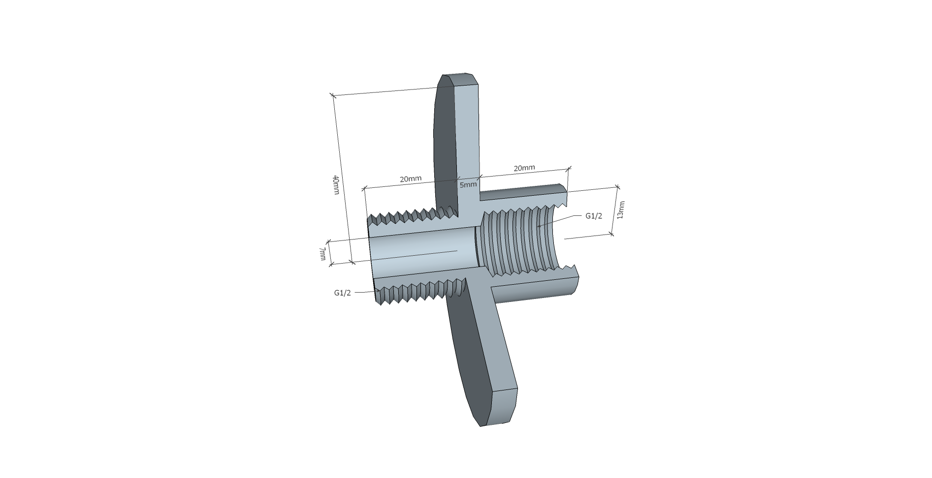

Оказалось что такая фиговина в материале "весит" 500-600 грн бо вес болванки для ее выточки около 3кг(я сам офигел, сам пересчитывал) а цена цветмета условно 200грн за кг. Дорогие тараканы нынче
А може взяти стальну муфту й наварити на неї сталевий диск. :oops:
Сделайте из двух деталей, которіе потом соедините сваркой. Цилиндр с внутренним диаметром как наружній диаметр водорозетки и внешняя часть к которой приварите цилиндр, а єту часть закрепите на стену. Таким образом закрепите ж'стко водорозетку. Вс' єто можно сделать из нержавейки и будет красиво))

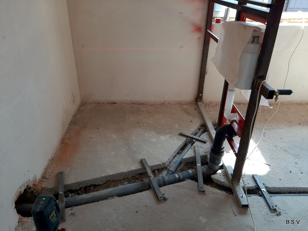

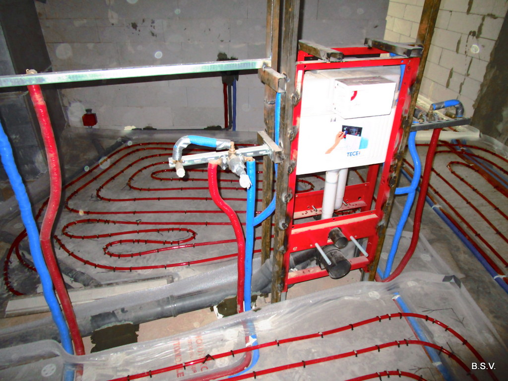

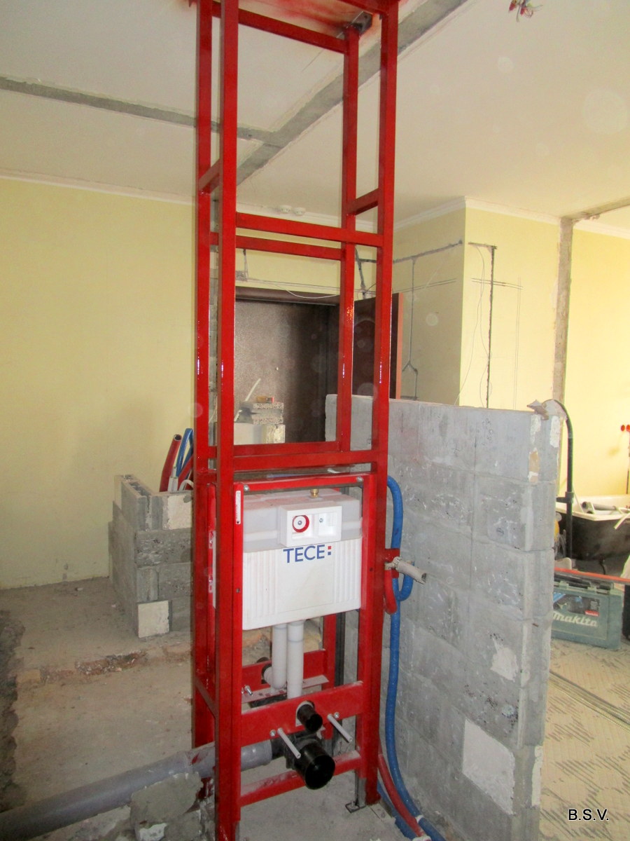

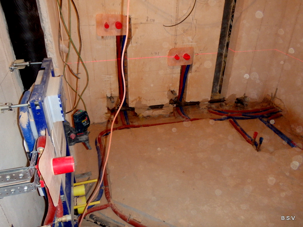

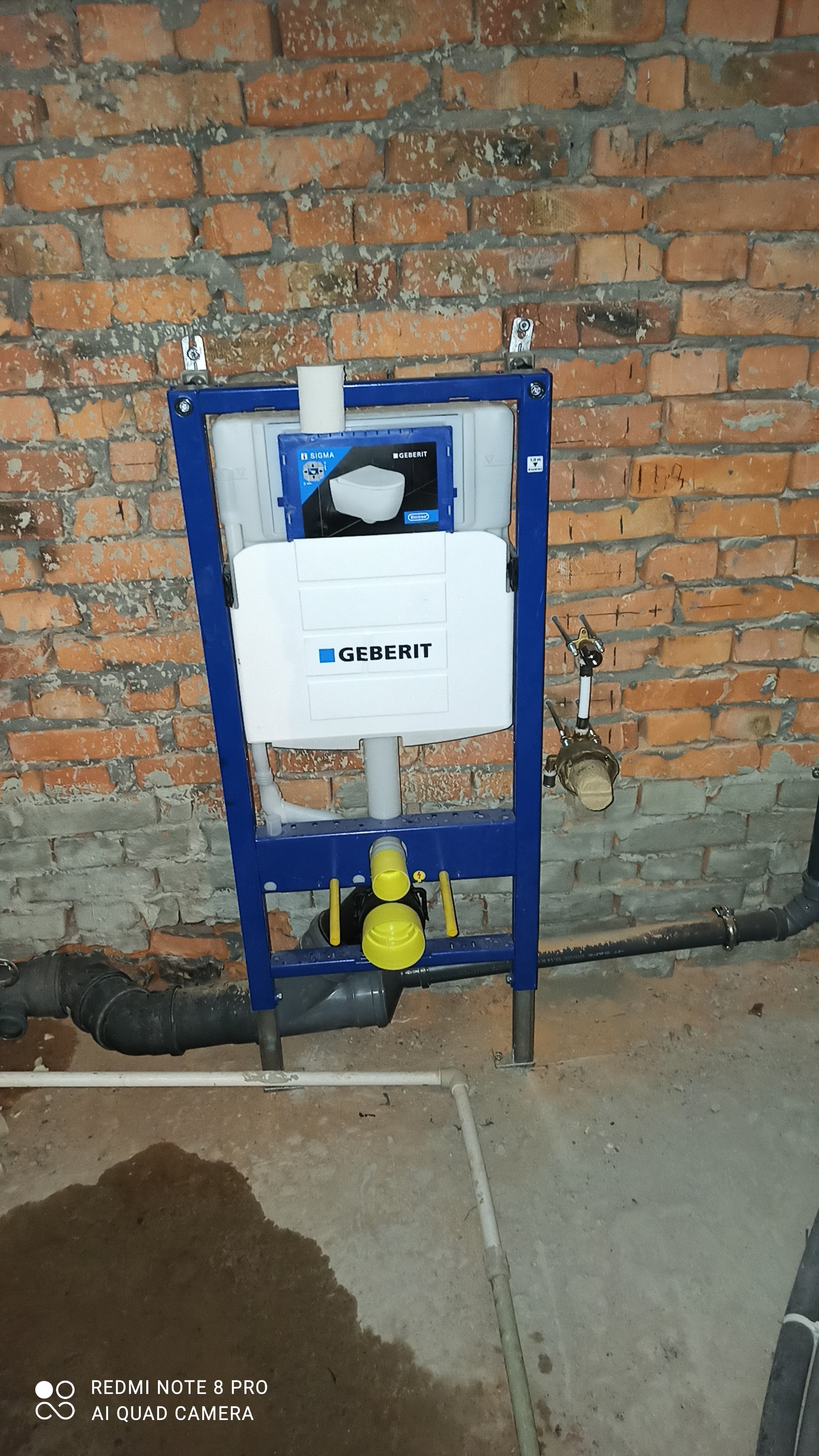

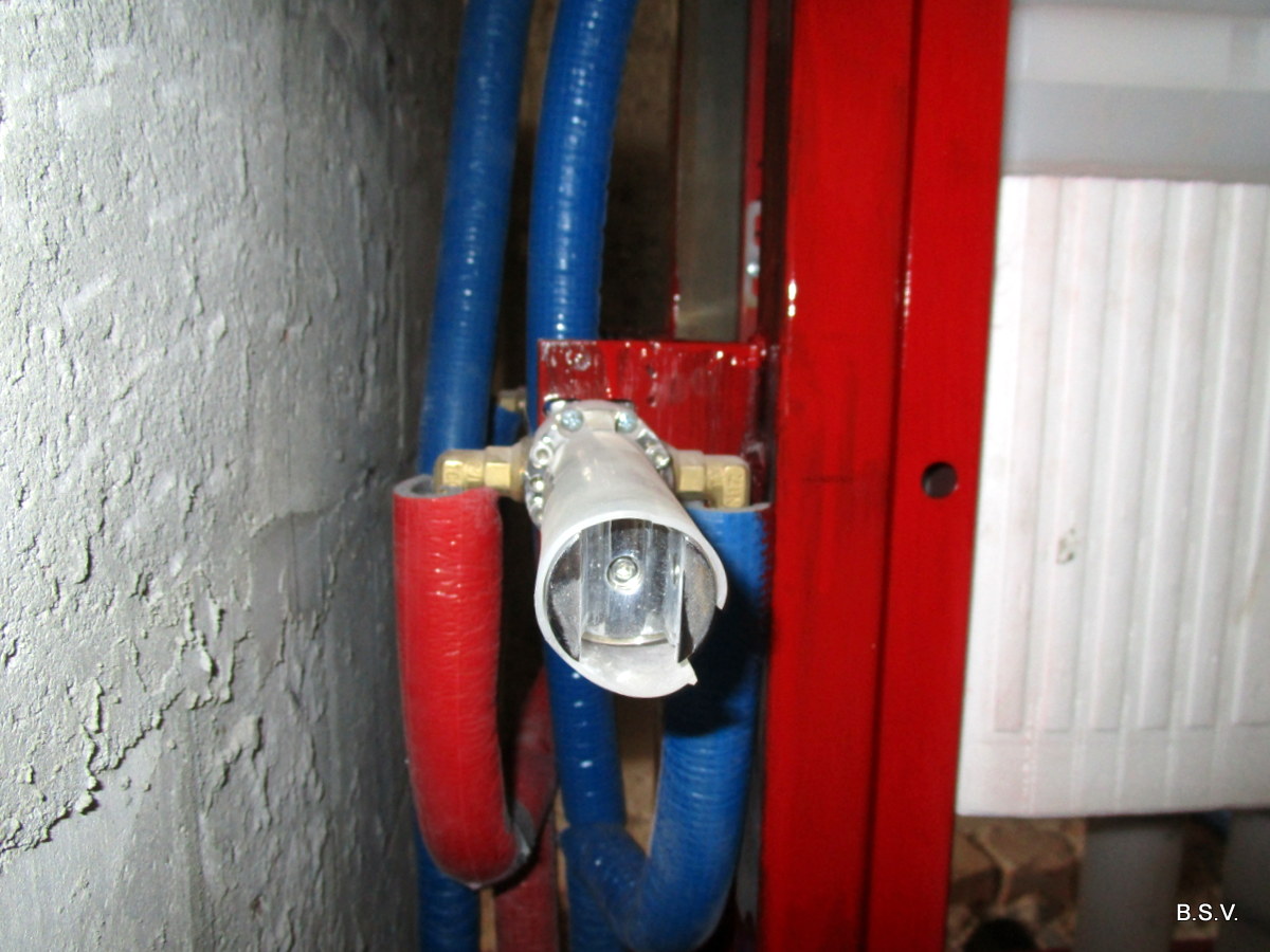

В случае монтажа инсталляции до стяжки/штукатурки в узком СУ, где короб инсталляции будет зашит от стены до стены гигиенический душ монтируется вероятно на этапе гипсокартонного каркаса? Просто трубы ГВС/ХВС вывести в вероятное место монтажа смесителя гигиенического душа и оставить до гипсарей?
Можно монтировать до каркаса, когда монтируется инсталляция- уже понятно где уровень чистовой стены.

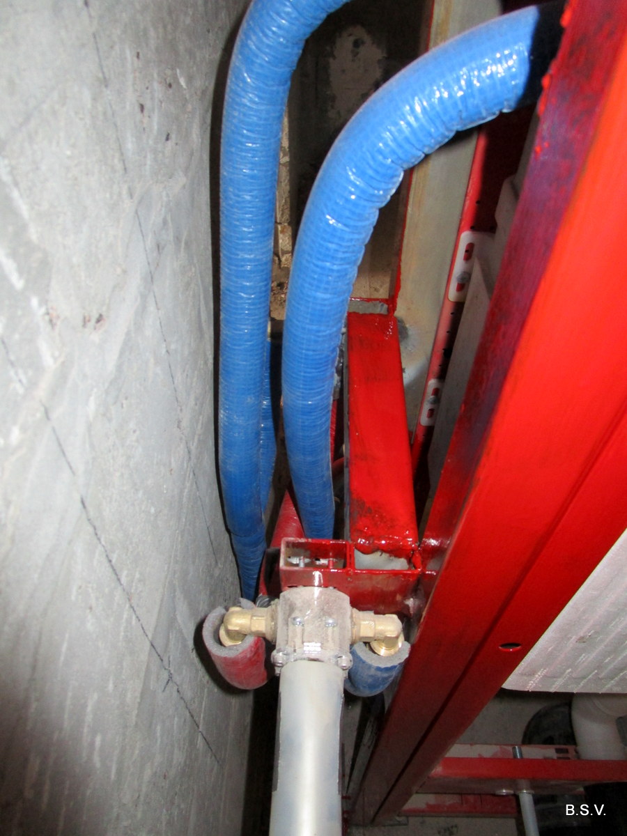

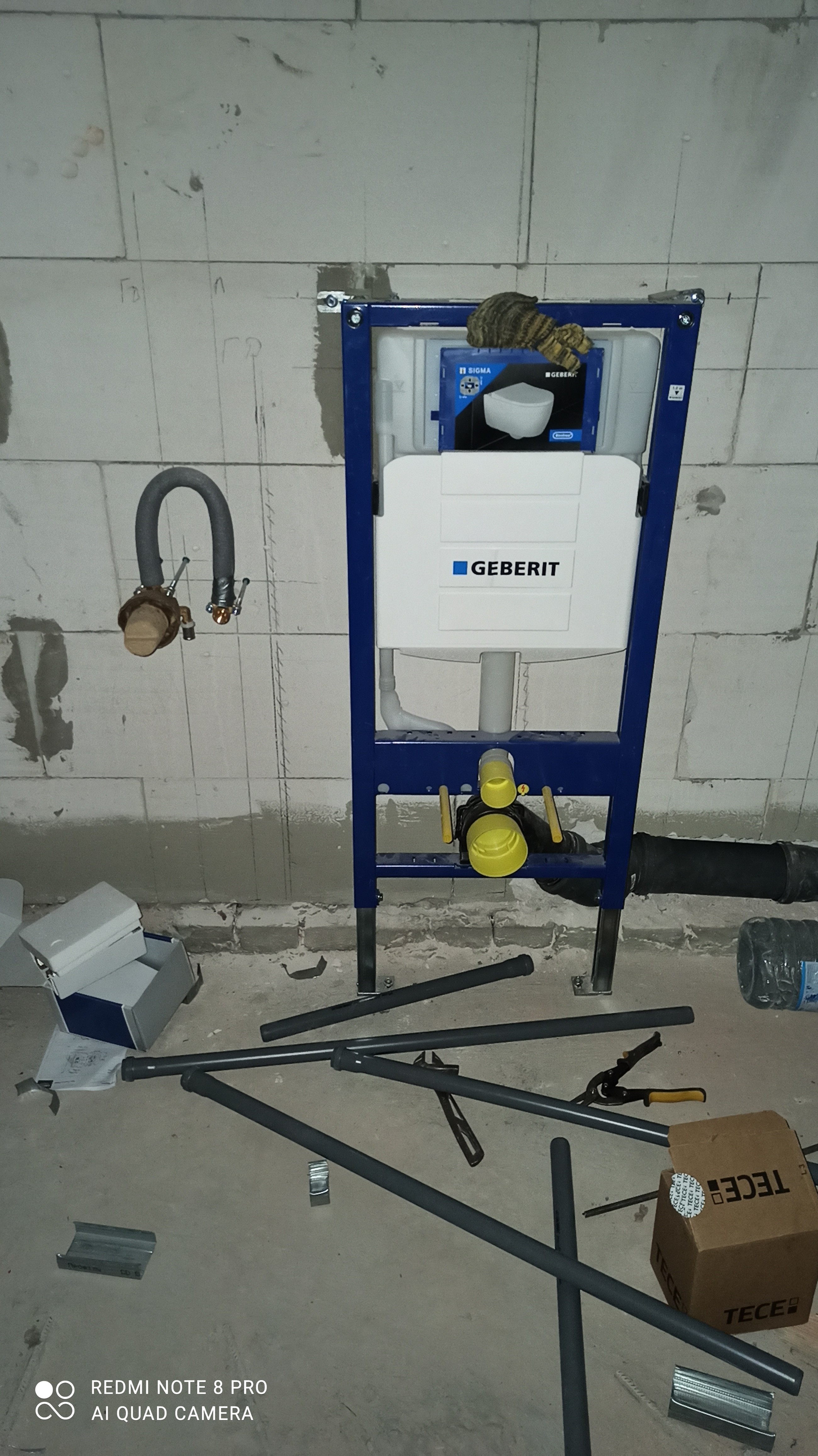

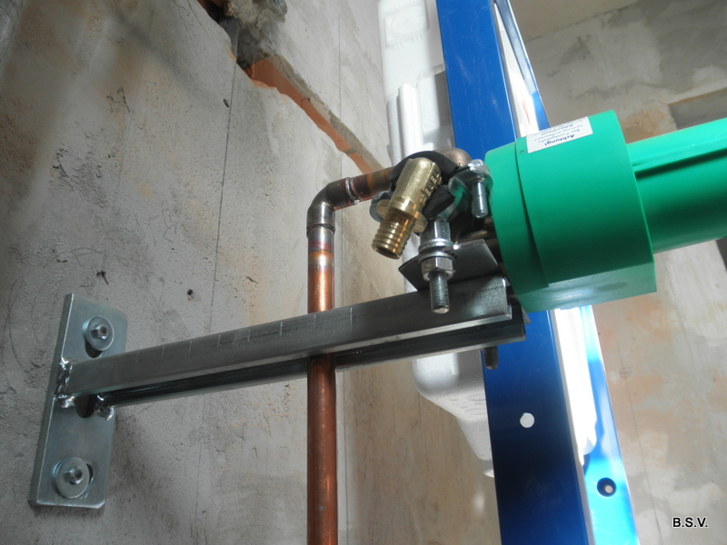

На шпильках надёжно сидит? А то меня терзают смутные сомнения... ф12? Мне даже такой вариант от BSV достаточно неподвижным не кажется... В ролике чувак на такой мощной шине зафигачил, что сразу верю - стена рухнет, а крепление смесителя/лейки устоит.:)
В видео, это внутрь стены.
Испульзуются шини "Валравен" , "Рехау" гнется с помощью специального инструмента.
С выносом, мне не нравиться. В шине много отверстий и она , с моей точки зрения, нестабильна.
Если интересует "мертво", то так как на фото:)
Это уже пипец...:)
Вот еще супернадежно.
Но сварка, в основном, используется, когда стен нет, от слова "вообще".
Вот на шины.
Но мы используем с меньшим количеством и диаметрами отверстий, так как они жестче.
И на расстояние от стены ставим стеновую консоль "Валравен", она тоже жестче чем пластина.
Если расстояние от инсталяции до боковой стены небольшое, то можно просто согнуть необходимую конфигурацию и закрепиться в инсталяцию и боковую стену. Не железобетонно, но достаточно надежно.
В общем, суть поняли:flag1:
ф8. Мы договорились, с хозяином, что он и его семья садится, ставать ногами, часами стоять и выравать из стены душик не будут :lol:
На Валравен, к сожалению, не у всех хватает средств.

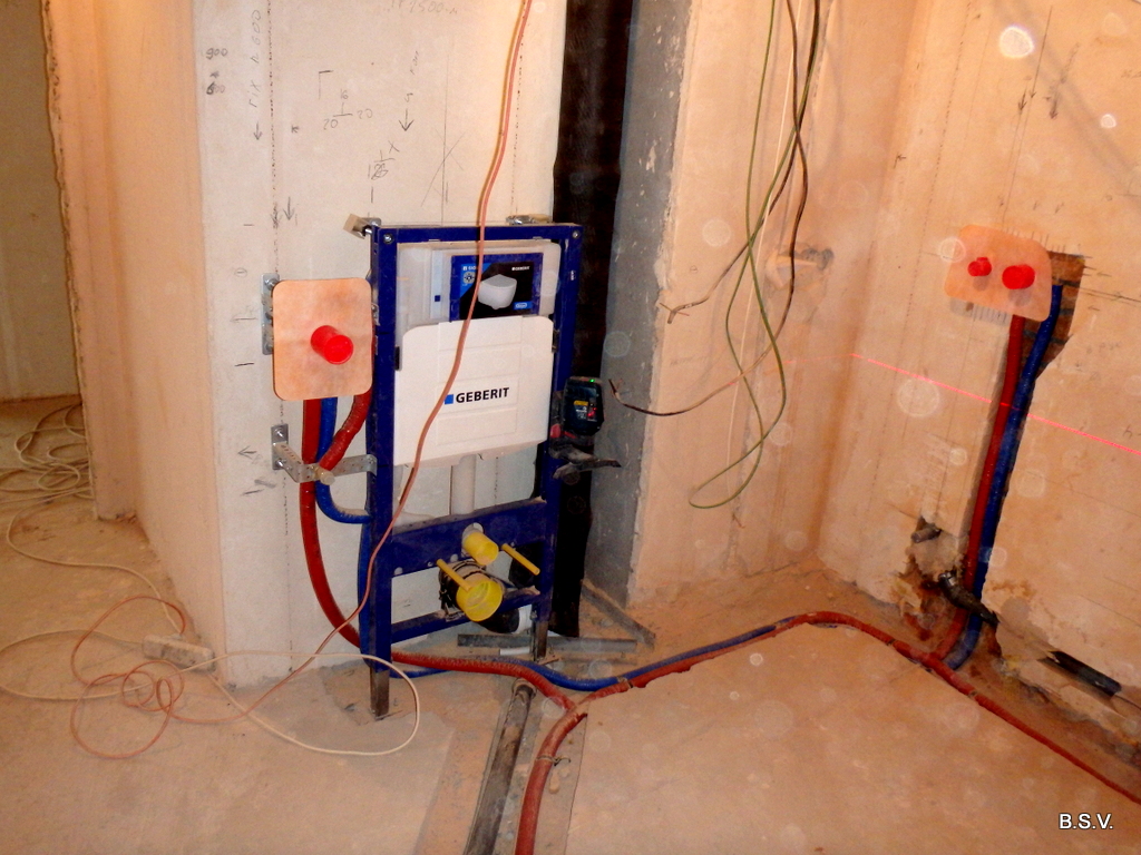

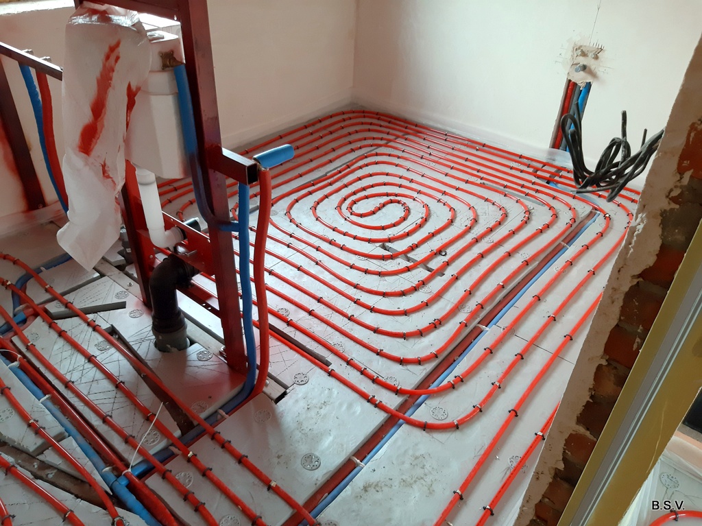

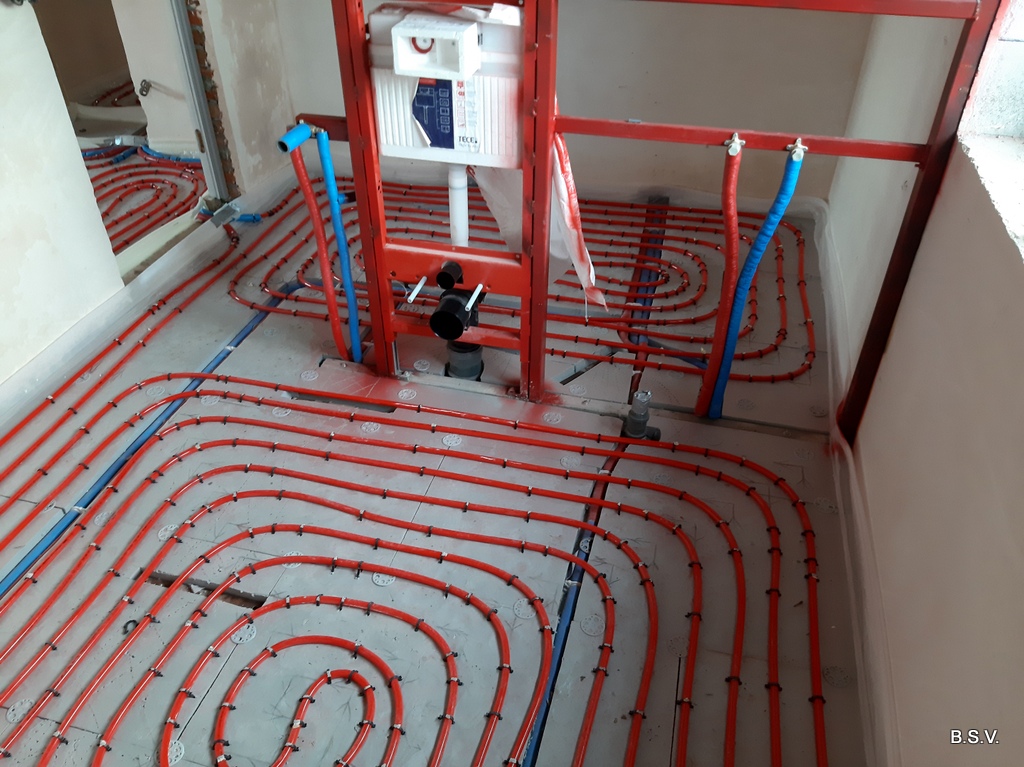

Ещё вопрос вдогонку - ни на одном фото вроде не увидел обратки. Рециркуляцию на гигиенический душ не принято пускать?
Раз на встроенный гигиенический душ сотку нашли, то не грех и 5 добавить для надежной установки.:flag1:
Если это единственная или последняя точка, то и от душика пускать рециркуляцию. Но и в этом случае это удобно делать на полу перед прибором.
На всех фото, кроме первого поста- квартиры.
Увы, но там рециркуляция, кроме квартиры с последнего поста, не предусмотрена.
В домах она есть, но в полу, там где проходят трассы.
100-150 гр. воды до "горяченькой" не считаю критичным.
Двойных водорозеток с наружной резьбой нет.
Городить все через нипеля, уголки и тройники, конечно можно, но на любителя.
