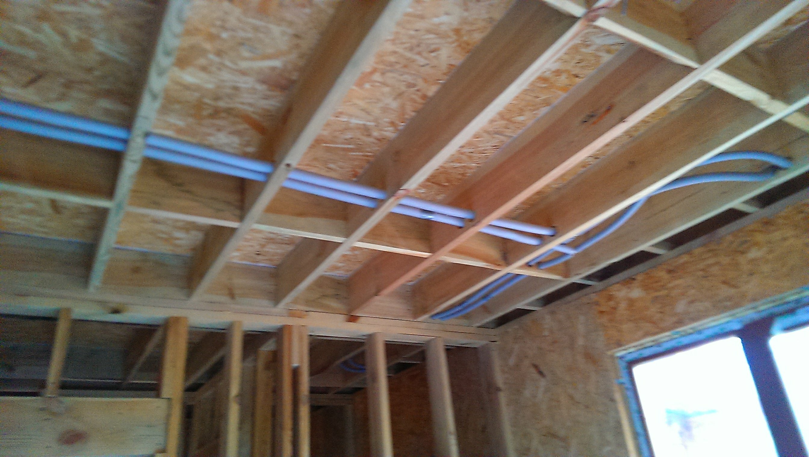

Здравствуйте.
Подскажите какие минусы есть в разводке труб отопления второго этажа за потолком первого этажа. Ситуация следующая: есть каркасный дом, перекрытие по балкам (сверху ОСБ 18, снизу подшито армированной пароизоляцией и задуто ековатой), вариант 1 -  пройти на второй этаж в котельной и развести по полу, при этом поднять уровень чернового пола на мм 50 (минвата 30 мм + фанера 10+10 мм), ну или под перекрытием и проходить в местах подводки к батареям. Под потолком уже разведена електрика, т.е. опуск уровня в любом случае будет.

Да нет особых минусов. Вполне практикуемое решение.
Это про разводку под потолком.

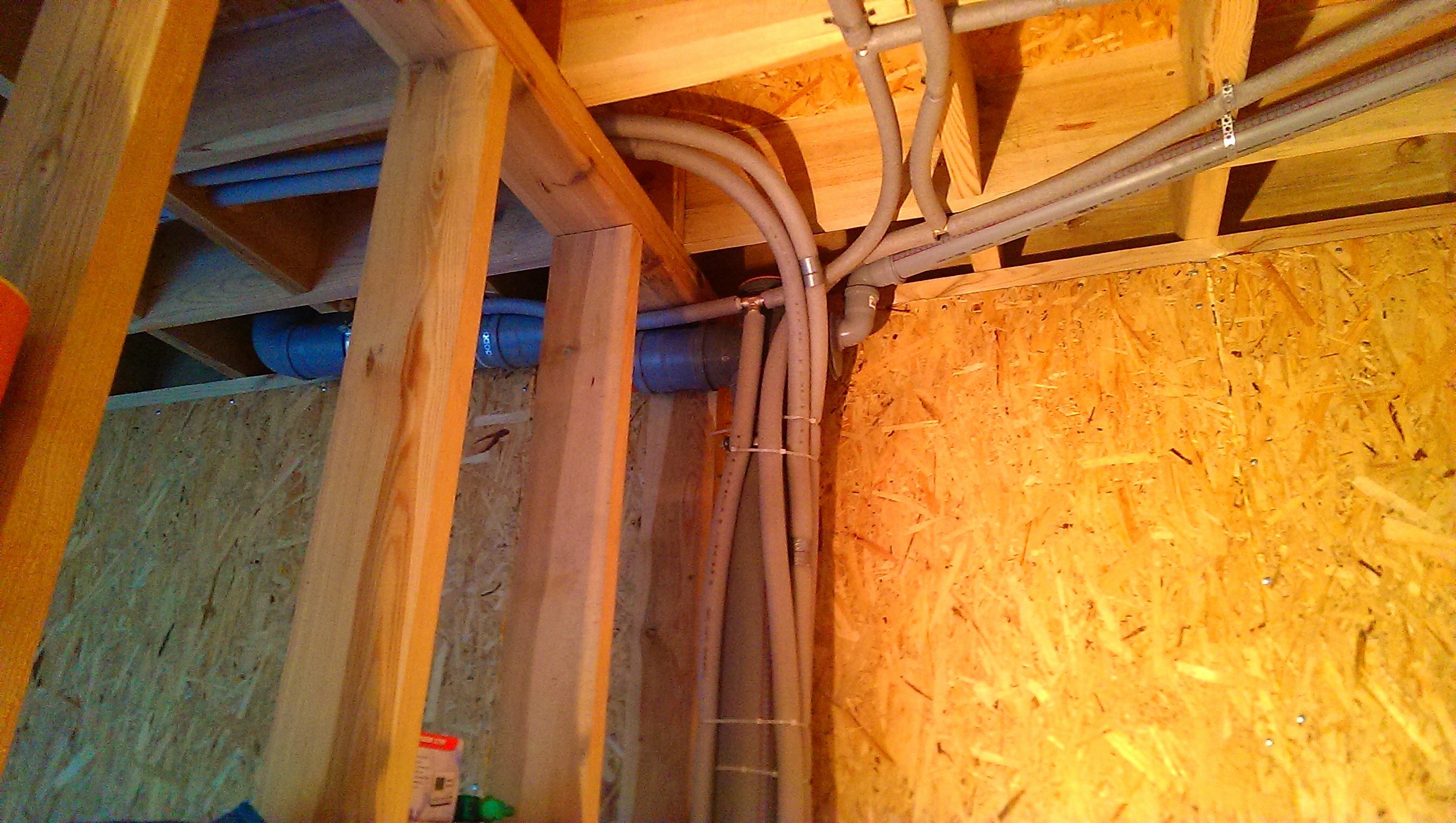

7 часов назад, volomoto сказал:
Яскавий приклад як не можна сверлити отвори в балках перекриття :)
Дозвіл замовник отримав від забудовника. Будинок стоїть і досі :)
18 годин тому, volomoto сказав:
То ще ви не бачили як через такі балки вентиляцію прокладають😂.
Нормальний конструктор завжди закладає запас міцності.
16 годин тому, naupv сказав:
Та він стояти буде, але явно видно, що процесі "видавання дозволу" конструктор не був задіяний.
