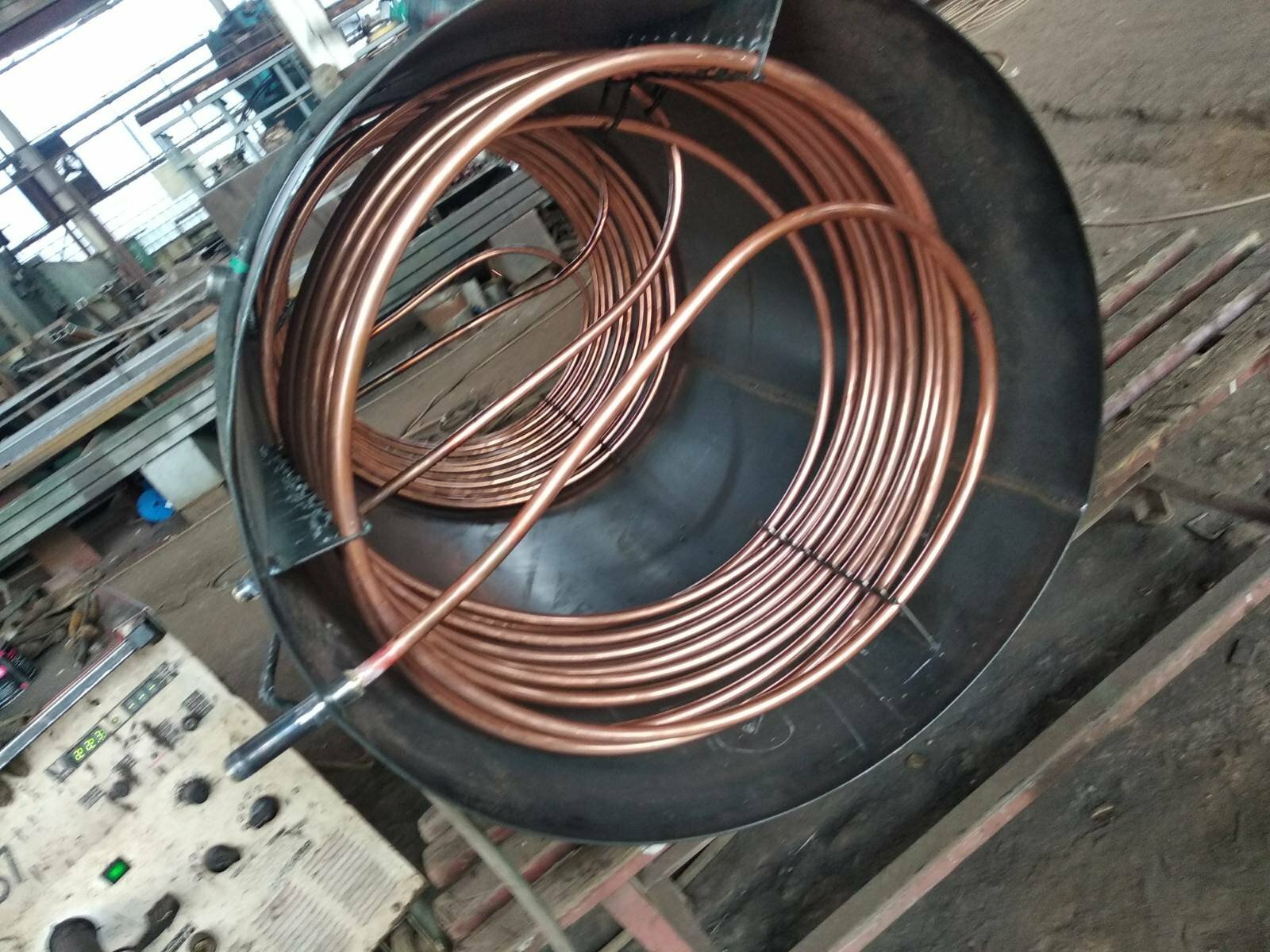

я на гарячу воду планую проточний ТО із 25метрів трубки мідної,після неї кран термостат і на вхід в бойлер (з можливістю байпасу). така сама бухта знизу працює на відбір тепла з топки.
5 хвилин тому, newbee2020 сказав:
А ви гідравліку тої трубки рахували?
1 час назад, volomoto сказал:
ні, подумав, що як буде мало - просто додам насос підвищення тиску
Змінено користувачем newbee2020

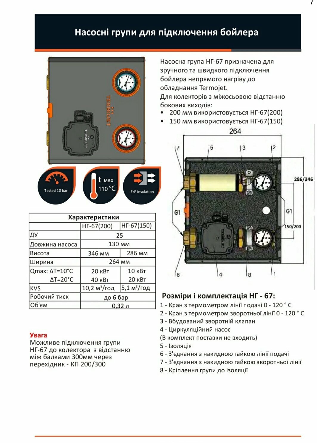

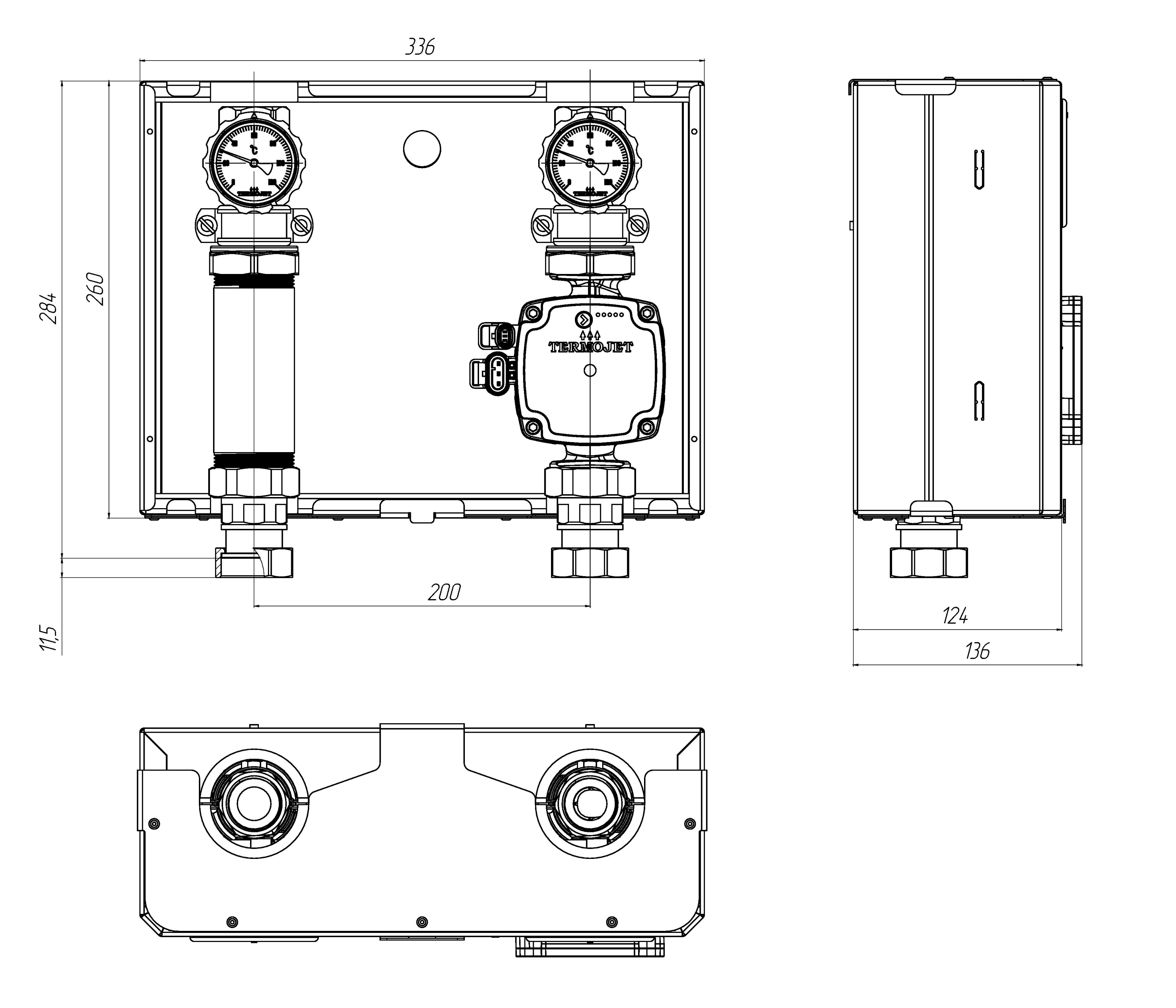

Шановні, підкажіть, будь ласка якщо хтось стикався.
Чи є в такій насосній групі зворотній клапан? В описі він є, в реальності перевірити поки що не вдається.
Termojet НГ - 67(150) для під'єднання бойлера
termojet.com.ua/uk/katalog/nasosnye-gruppy/nasosnaia-gruppa-ng-67-dlia-podkliucheniia-boilera-1
Змінено користувачем blacktigra
В 13.12.2022 в 12:02, blacktigra сказал:
Позвоните в термоджет, там ответят.
9 часов назад, siscom сказал:
Намагався додзвонитися декілька днів. Простіше з інопланетянкою познайомитися.
1 час назад, yoojin сказал:
Зворотній клапан знаходиться в контурі зворотньої лінії.IMG_20221215_094447.thumb.jpg.1c31949098b5e30f8c78c3ff74e868dd.jpg
На рисунке да, его может там не быть проверять надо. Раньше термоджет грешил, сейчас не знаю. Беру только защиту на твердотоп и гидрострелки с коллекторами, а эти причиндалы у них не беру, самому сделать лучше.

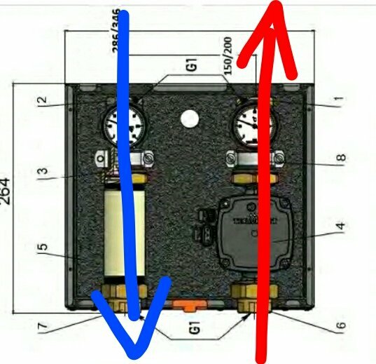

2 часа назад, blacktigra сказал:
В Фейсбуке, есть Павел александров термоджет, его нагрузить.
Пусть отвечает.
9 часов назад, yoojin сказал:
Дякую!
А тепер питання із зірочкою.
В яку сторону має бути циркуляція по замовчуванню? 🤔
Дуже "свіже" питання.

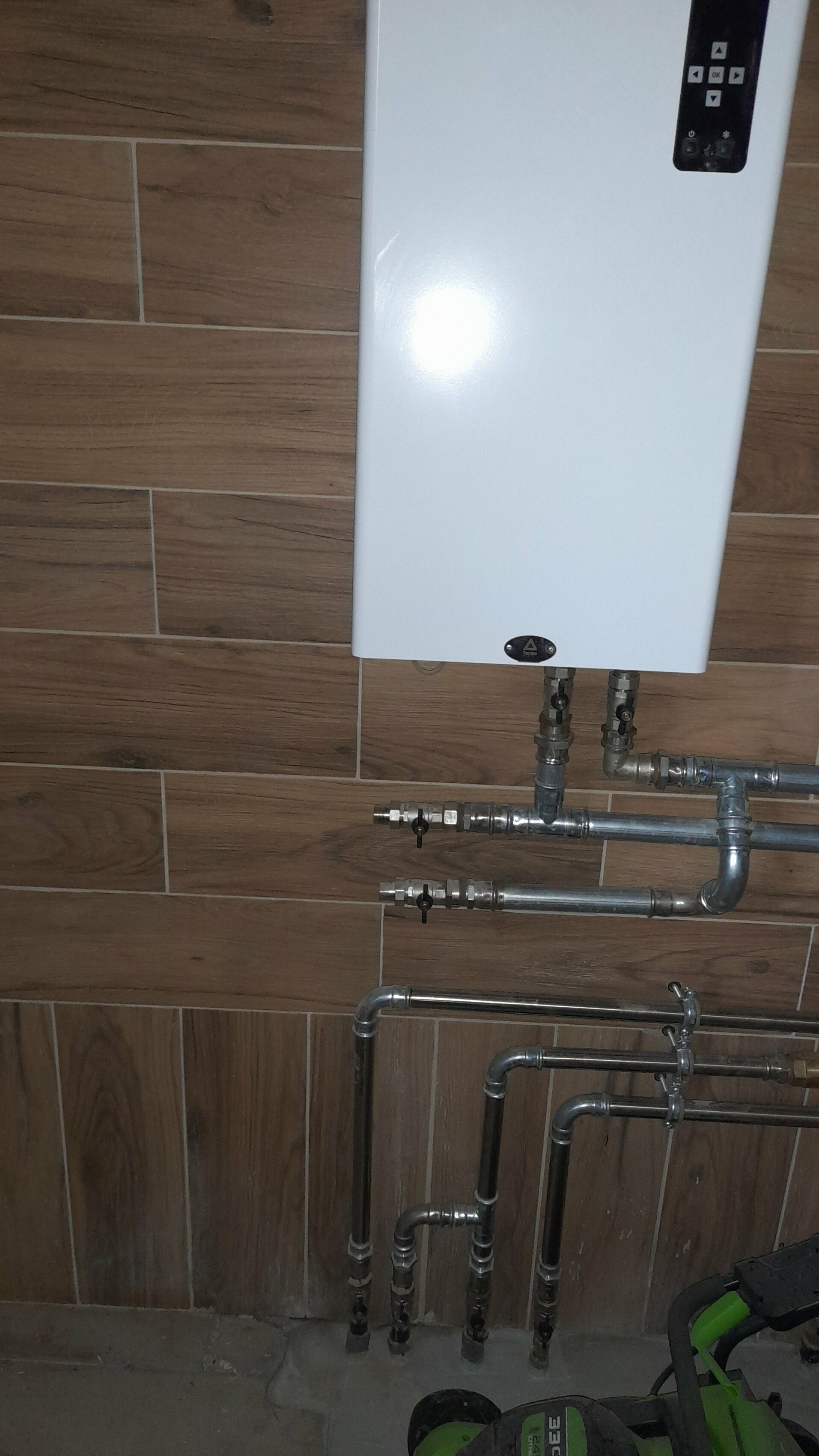

Яка ціна в 2022-23 на обв'язку ввода та бойлера пресснержою, та хто може взятися потенційно за такий обсяг?
Тобто є ввод води, є 3 труби куди вона має потрапити, треба між ними вирізати бойлер, частотнік, насос рециркуляції, підключення фільтрів.
54 минуты назад, blacktigra сказал:
Дякую!
Десь так.
  • Дякую 1
Чисто любопытно почему именно нержей это надо делать?
По теме  - народ сейчас не так чтоб шибко занят.  Я думаю можете поискать за весьма умеренный прайс.
Просто именно пресс и нержа накладывает определенный фильтр на исполнителя, живо удорожая проект.
35 минут назад, murava сказал:
Тому і питаю )
Ви ще досі не зрозуміли? Бо больний.
Я якщо серйозно (ну майже). Гвс міддю не хочу, ПП тим паче, різать різьбу на чермете я не на стільки упоротий, з нормальних технологічних варіантів залишається преснержа. Опалення та контур загрузки можна і міддю але зараз мова саме про гвс

11 часов назад, yoojin сказал:
Десь так.
Якщо дійсно так, тоді зрозуміло чому бойлер не гріється. На вихідних перевірю, дякую!
