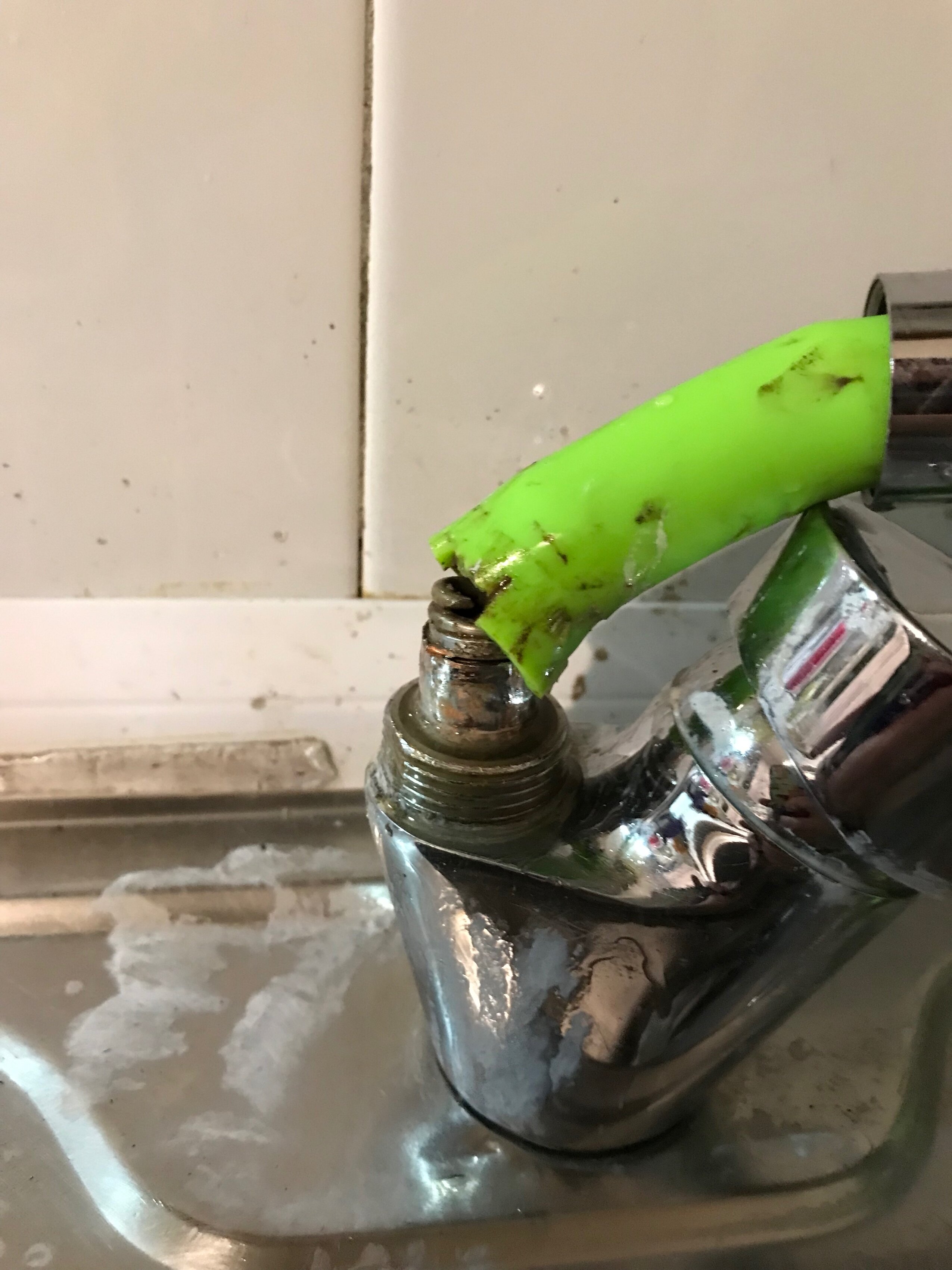

застрял , не вытягивается ...
как его вытащить ?
Разговор поддержать?
Расшатайте плоскогубцами и вытащите.
Если это на резьбе, болгаркой отпилить заподлицо. Пропилить полотном всередине 2 пропила и легким движением отвёртки освободить резьбу.

нет там никакой резьбы
то ли резинка разбухла , не понимаю , почему он так держится и не вылазит

Там  наверняка стопорное кольцо изнутри, нужно разбирать смеситель.
41 минуту назад, murava сказал:

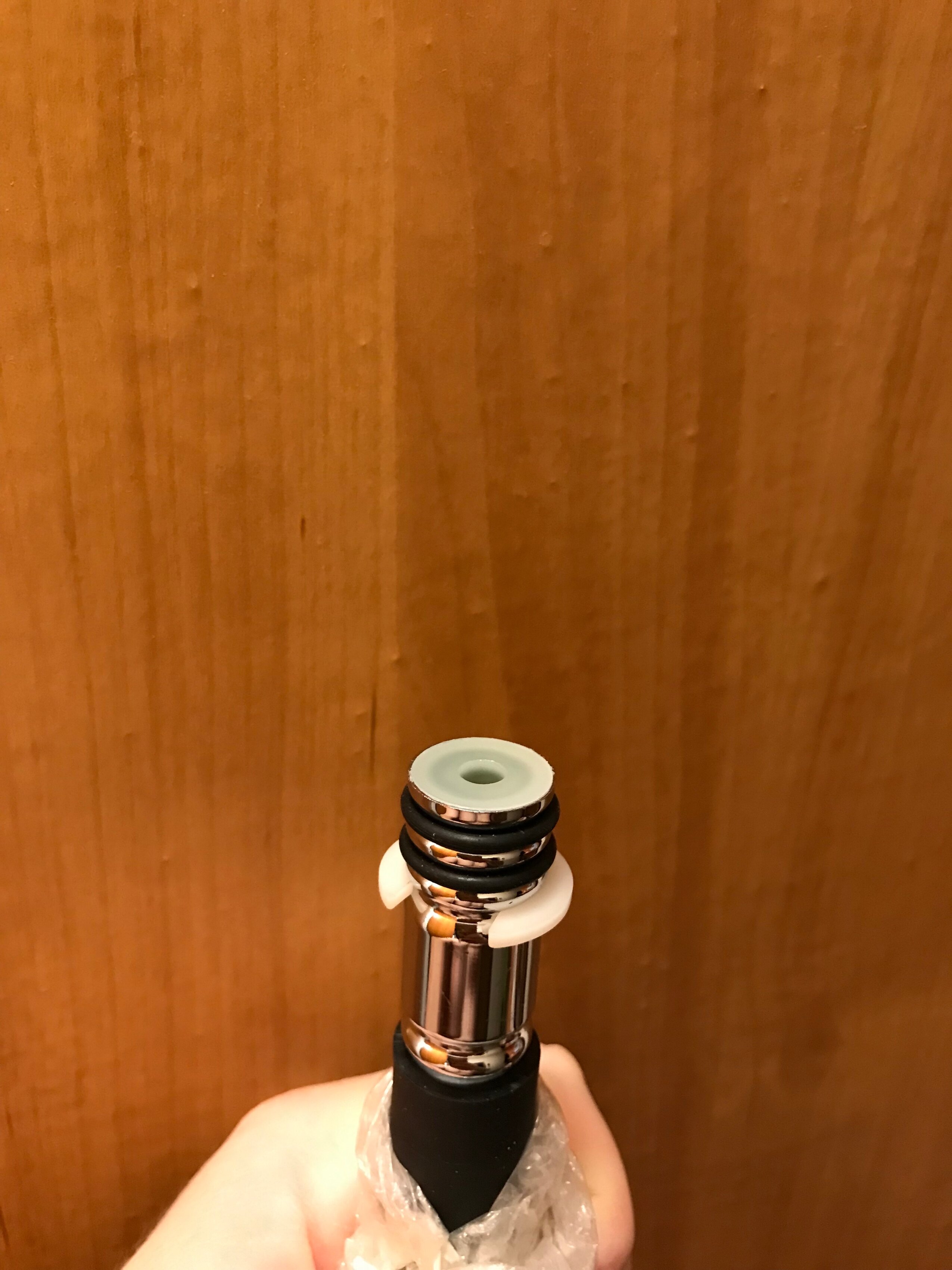

пластиковая шайба ота , что на фото есть ? она снаружи была , я ее снял .
я сам монтировал этот гусак , легко все смонтировалось , то ли накипь там какая ...
у него он относительно легко высунулся
