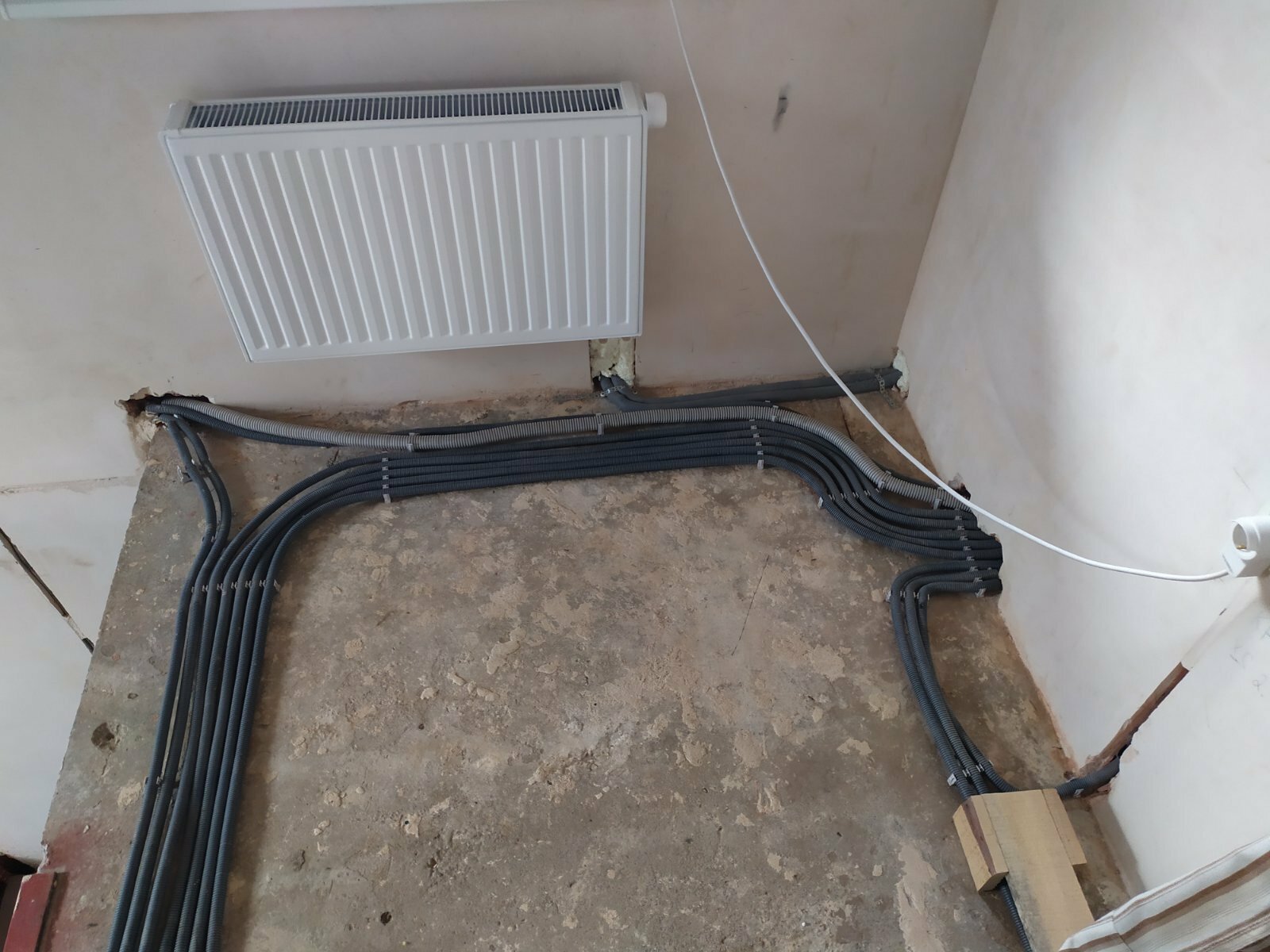

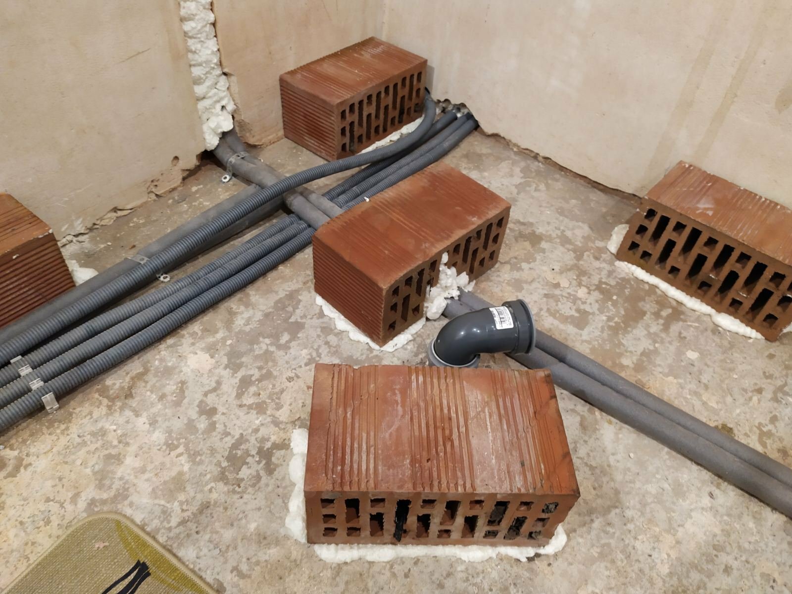

О, а підкажіть ще по прокладанню труб по підлозі.
Трубу в ізоляцію прокладаю по підлозі від точки до точки напряму, накриваю ЕППС з вирізами доріжок під труби, далі - зтяжка. Додатково нічого же для захисту труб не треба? Типу металопластикову трубу з водою - у захисну ПЕ трубу.
І як організується перехрестя з електричними кабелями? Бо їх не уникнути. Кабель у гофрі просто пускаю над трубою і все?
Труба крепко крепится к полу. Имея отметки чистого пола (что бы не вылезти выше), придумывать как обойти кабеля.
3 години тому, Сергей 31 сказав:
На ваших фото водяні труби закріплені зігнутими металевими пластинами. Це з будь-якого підручного матеріалу чи щось таке спеціальне є у продажу?
Гофра закріплена пластиковими кліпсами - це зрозуміло.

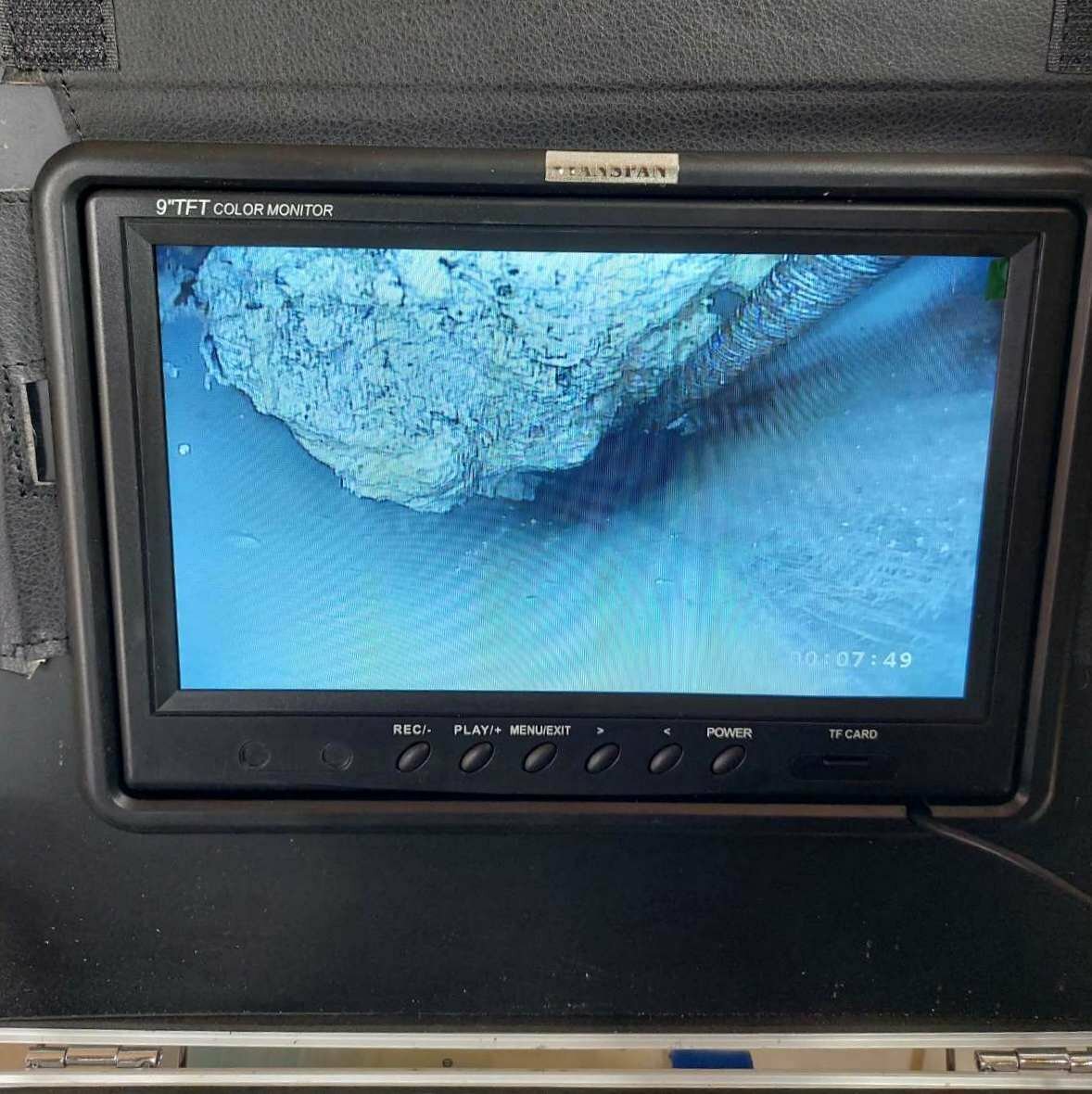

Уважаемое общество, прошу практического совета.
Как, при наличии только троса, прочистить трубу канализации?
Где то, на протяжении 10 ти метров стоит жировая пробка из кухни, остальные ветки работают. Прочистка тросом дает временный результат. Видно отверстие сильно маленькое.
Керхера нет. Профи вызывать их жаба давит, подписывают меня
А який взагалі діаметр труби ? Бо , 110мм трубу трохи важко закупорити . А якщо там прокладена 50мм , то від такого сантехніка можна очікувати і 90 градусних переломів труби. Схема прокладки труб є ?

Дякую. По фото стандартная схема с 110-й рыжей трубой. К приборам подходит 50- тая. Через 10 метров на улице ревизия. Все, кроме кухни работает. У них прочистить получилось, но не на долго. Проблема осталась. Прочистка со стороны улицы не получается, трос уходит в другие ветки.
Диагноз. Жировая пробка в сотке, трос 10 мм с муфтой на конце не пробивает отв. достаточного размера.
Рассматривают вариант приобретения насадок на муфту троса или керхер

9 часов назад, Дорофеев Сергей сказал:
Скоріш за все, не допоможе.
Вся ця беліберда є, але з задачою, при серьозних заторах не справляється.
Колись описував подібну роботу, але не пам*ятаю де і коли. Фото звичайно є.
Мурава ж Вам сказав:"Визивайте прочистку".
До речі, це не так дорого.
Цитата
Сам кусок жира
Кстати жир, со временем меняет свое агрегатное состояние и превращается в массу похожую на герметик и уже водой не растворяется.
В ПММ такое наблюдал когда чистил.
