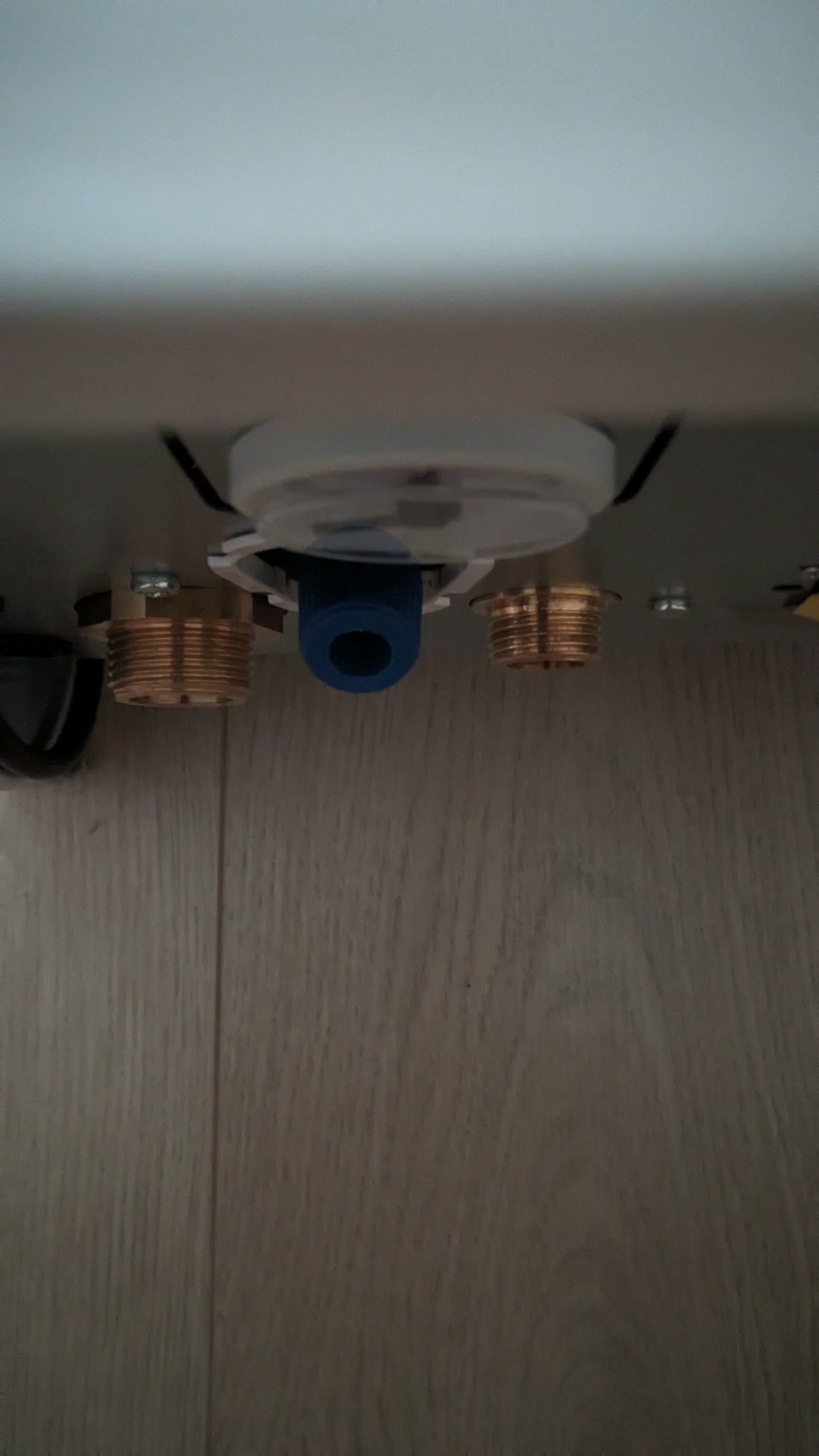

А существуют ли в природе такие удлинители резьбы, чтобы в итоге получить такую же полдюймовую наружную резьбу, но чтобы край резьбы в сборе получился на 5мм длиннее от изначальной? Короче говоря, нужно удлинить наружную резьбу на 5мм, при этом, чтобы торец трубы был плоским- под плоскую прокладку накидной гайки.
Змінено користувачем Nesnakomez

У меня вот какая ситуация:

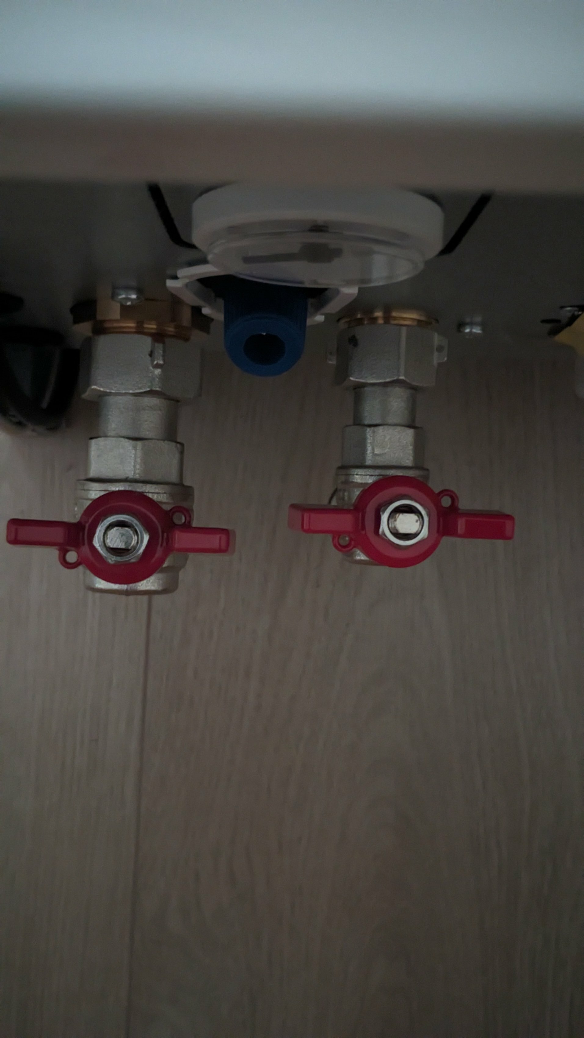

Нужно выровнять. 5мм удлинителей я не встречал. Как вариант- на 3/4 резьбу ставить удлинитель на 15мм, а на 1/2 резьбу - 10мм. Это конечно не самый лучший вариант, но другого я не вижу. И нужно еще найти удлинители, такие чтобы с плоским торцом были- под прокладку. Туда накручиваются накидные гайки.
1 час назад, Сергей 31 сказал:
Муфта + кран американка.
Т.е. накидную гайку крана не наверх, к котлу, а к стене, на горизонтальном участке. Вариант. Т.к. изначально я ставил так:
Только опять же вопрос- дальше, после американки пойдет все равно удлинитель. Есть ли удлинители с плоским торцом, чтобы можно было американку накрутить с прокладкой?
1 час назад, Nesnakomez сказал:
Всі подовжувачі, від 10 до 100 мм ідуть під плоску прокладку, або під паковку.
