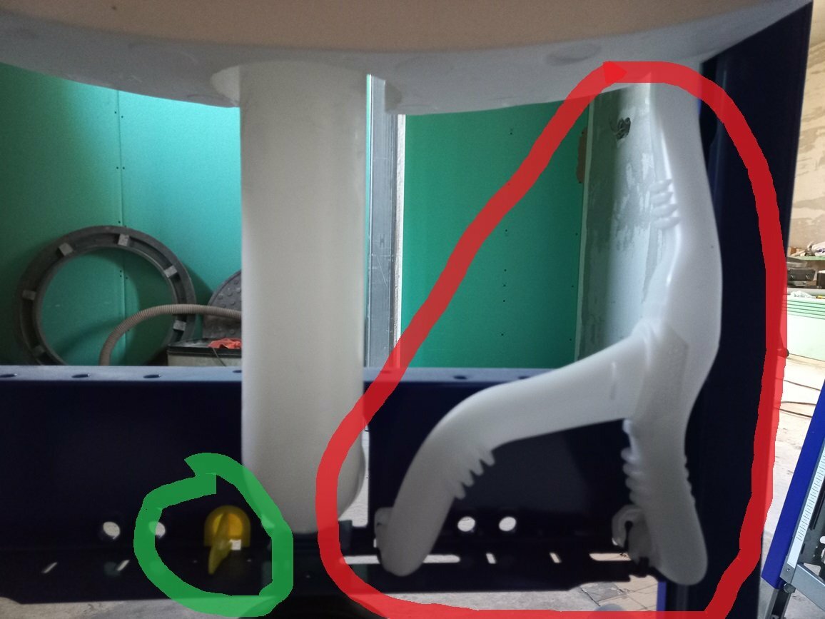

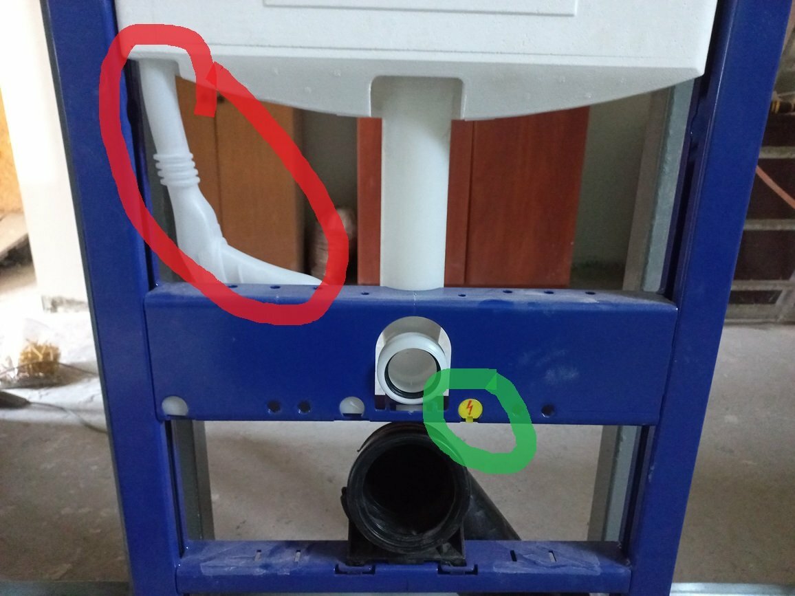

Панове, потрібен лікбєз. Що це за елементи на інсталяції?
Обведена зеленим заглушка - для підведення електричних дротів. Для чого на унітазі електрика? Щось типу електропідйомника кришки?
Що це за хитра трубка обведена червоним? Виходить десь із бачка, роздвоюється, заглушена. Тобто це якась опція на унітазах. А яка?
10 хвилин тому, Ihor Chumak сказав:
підведення води та 230В для унітазів-біде Geberit Aquaclean
11 хвилин тому, Ihor Chumak сказав:
Наверное для такого

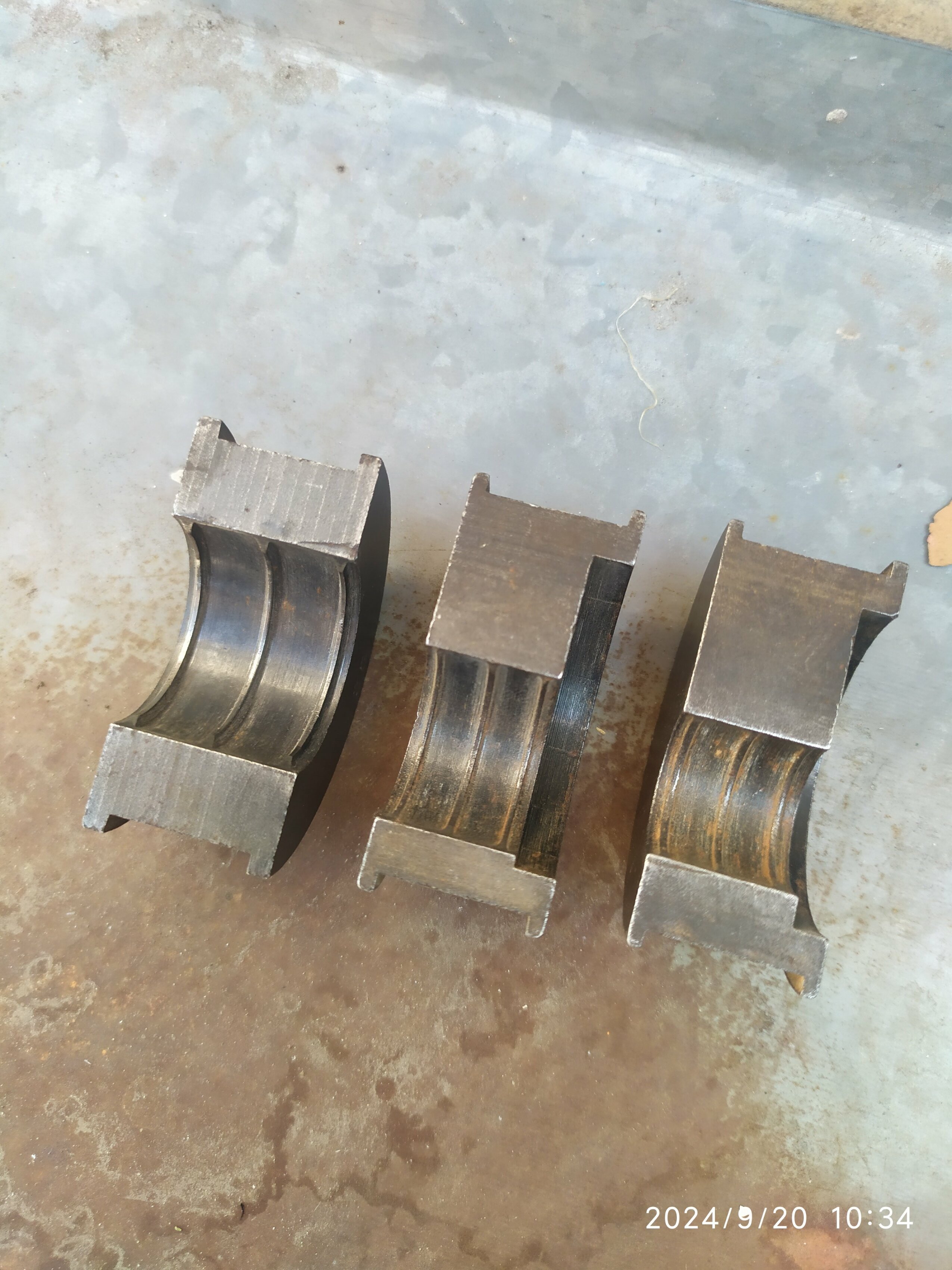

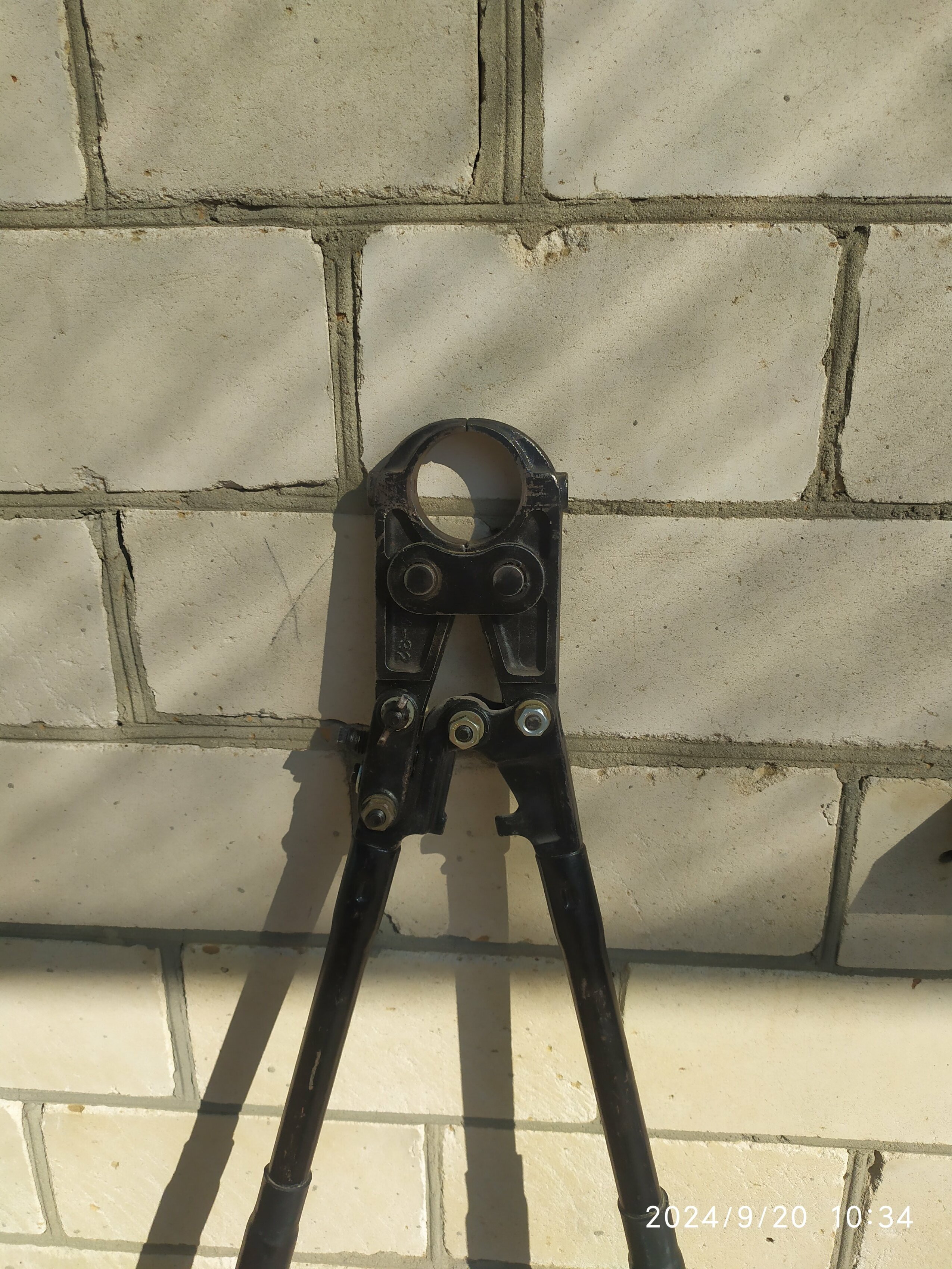

Допоможіть, будь ласка, опізнати кліщи для пошуку вкладишу.
Продаван на олх підсунув лівий вкладиш замість 26. 16 і 20 обтиснув норм, а як дійшов до 26, то попандос.
Зовн. D 50
Змінено користувачем AndryG
1 час назад, AndryG сказал:

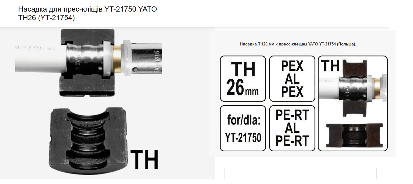

Клещи китайские. YATO YT-21751. А профиль вкладышей смотрите на уже имеющихся.
  • Дякую 1
7 хвилин тому, SAN67 сказав:
У моїх ручки двійні. Накручується подовжувач. Всі вкладиші, що знаходжу, вони не мають заглиблення в центрі

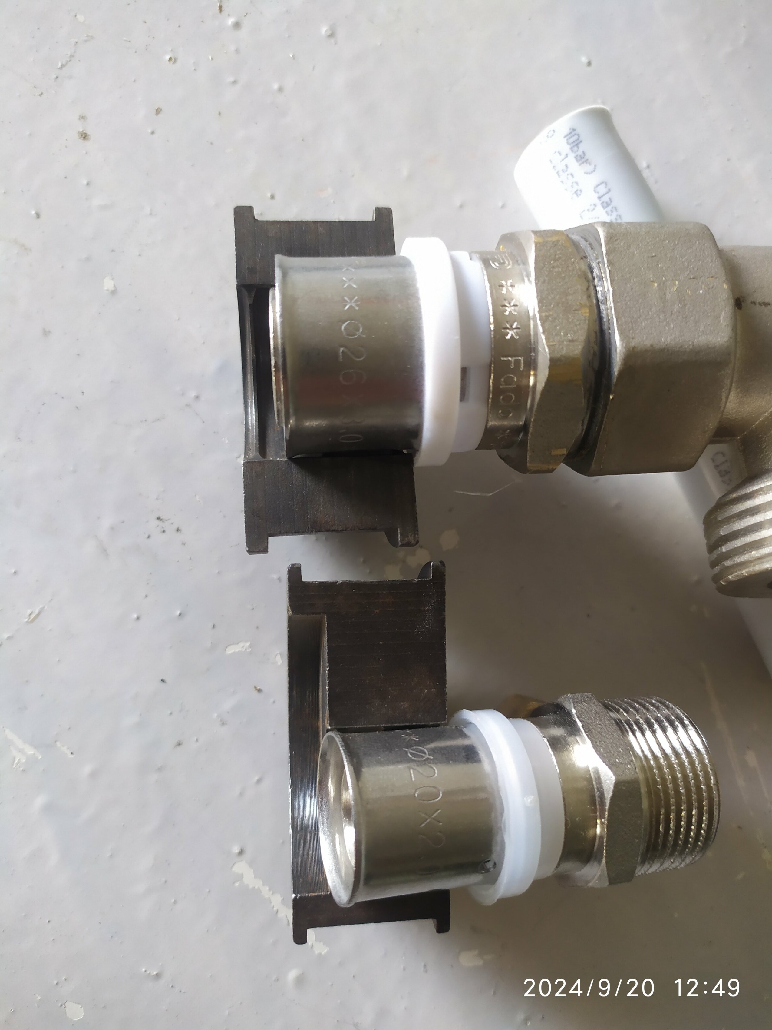

27 минут назад, AndryG сказал:
Будете пользоваться имеющемся прессом. Вам нужны только вкладыши.
31 минуту назад, AndryG сказал:
Профиль ?
4 хвилини тому, SAN67 сказав:
Профиль ?

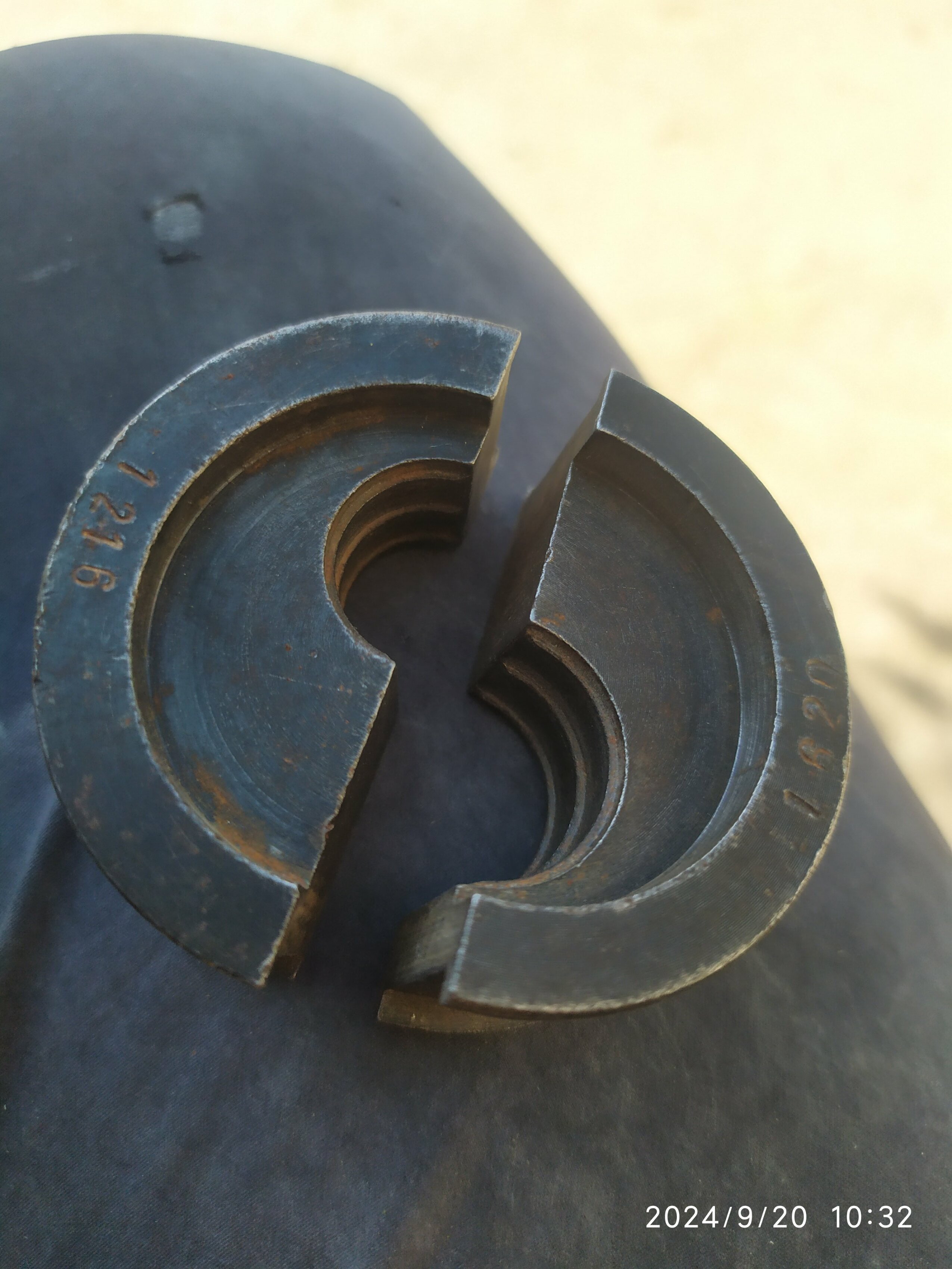

Я щось повинен зрозуміти, але це не так :)
Ось така у мене проблема. Я не знаю, який шукати вкладиш замість не підходящого. На ньому лише написано "25". А фітинги 26. На іншому вкладишу маркування "1620". На найменшому для 16 труби "1216"
9 минут назад, AndryG сказал:

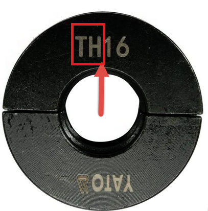

На вкладышах должен указываться профиль, например
И на фитинге должен указываться профиль. Если нет, то смотрите в каталоге производителя.
Я думаю вы понимаете какого качества продукцию Вы используете, поэтому должны быть готовы к разным сюрпризам.
FADO, имхо, не знает какой профиль на его прессовых фитингах. Я не смог найти в каталоге эту информацию.  Иногда бывает, что у производителя на разных диаметрах разный профиль. Судя по всему Вам можно применить профиль ТН.
У YATO разные вкладыши с профилем ТН.  Выбирайте какой больше нравится.

20.09.2024 в 14:08, SAN67 сказав:
Знайшов прес з саме таким вкладишем. А він зовсім трошки притиснув, ледь помітне заглиблення на гільзі :(
Враження, ніби ці фітинги з Марсу прислали і ніхто ними на цій планеті не користується 😪
Цих фітінгів і вкладишів така купа , що там сам виробник голову зломить, оскільки кожен робить різні губки навіть для різних лінійок у одного виробника, а тримати всі варіанти, які можуть попастися - це утопія, впізнавати їх по фото - так само.
Купити це на олх і потім думати для чого пристосувати - це канешно діло нужне, але героїзм у нас в іншій гілці.
Алгоритм дій досить простий - берем фітінги і шукаєм в довіднику виробника яким профілем це жметься.
Потім  шукаєм цей профіль.
Не можем знайти інфу по профілю - не берем фітінги. Не маєм профіля - не жмем.
Уніфікації типу "оцей профіль замінить отой" там нема, не було ніколи, і не буде.
Я вам більше скажу, там навіть в трубах різниця є, бо не весь металопластик однаковий по матеріалу навіть якщо однаковий по діаметру і товщині стінки
