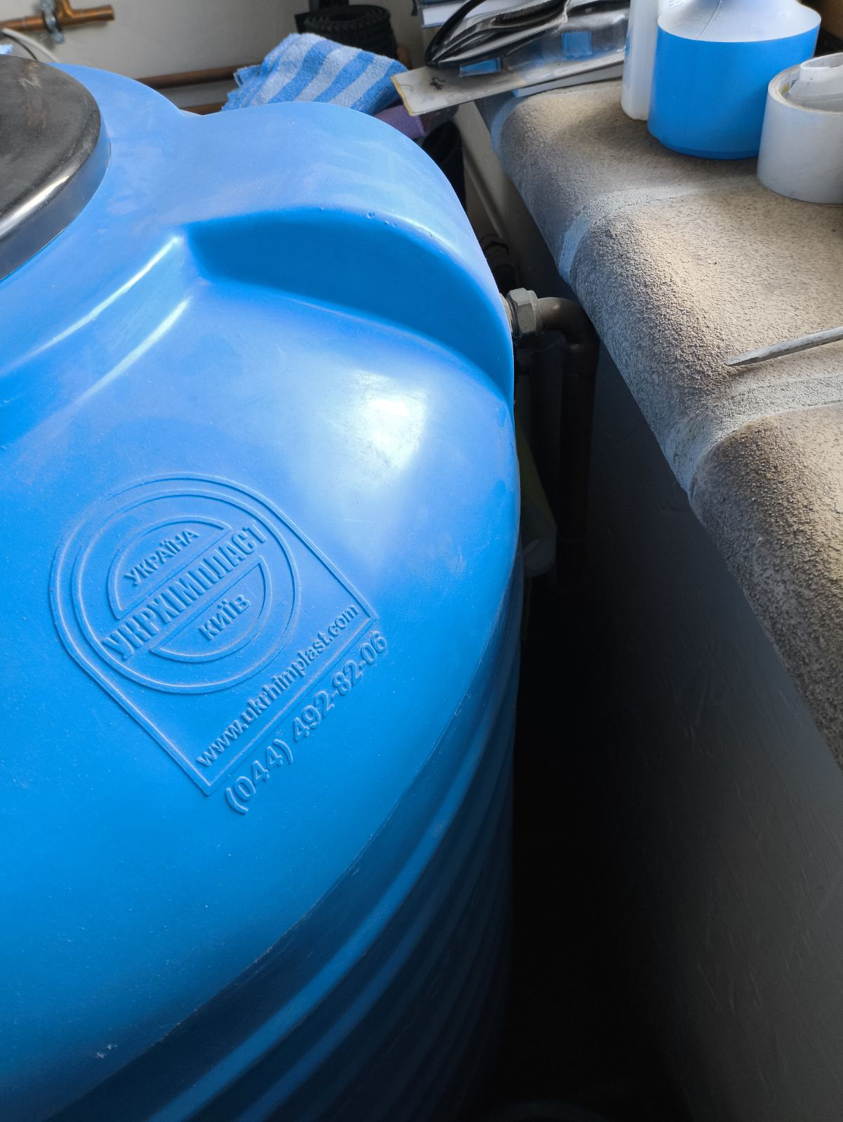

Дорофеев Сергей, у меня такая схема работает  более 20 лет. У меня нет возможности установить перелив. Да это иногда и не самое лучшее решение.  Для этой конструкции перелив не обязательное решение, т.к. имеется иное. На случай выхода из строя арматуру наполнения можно установить клапан зашиты от протекания.
  • Дізлайк 1
13 минут назад, SAN67 сказал:

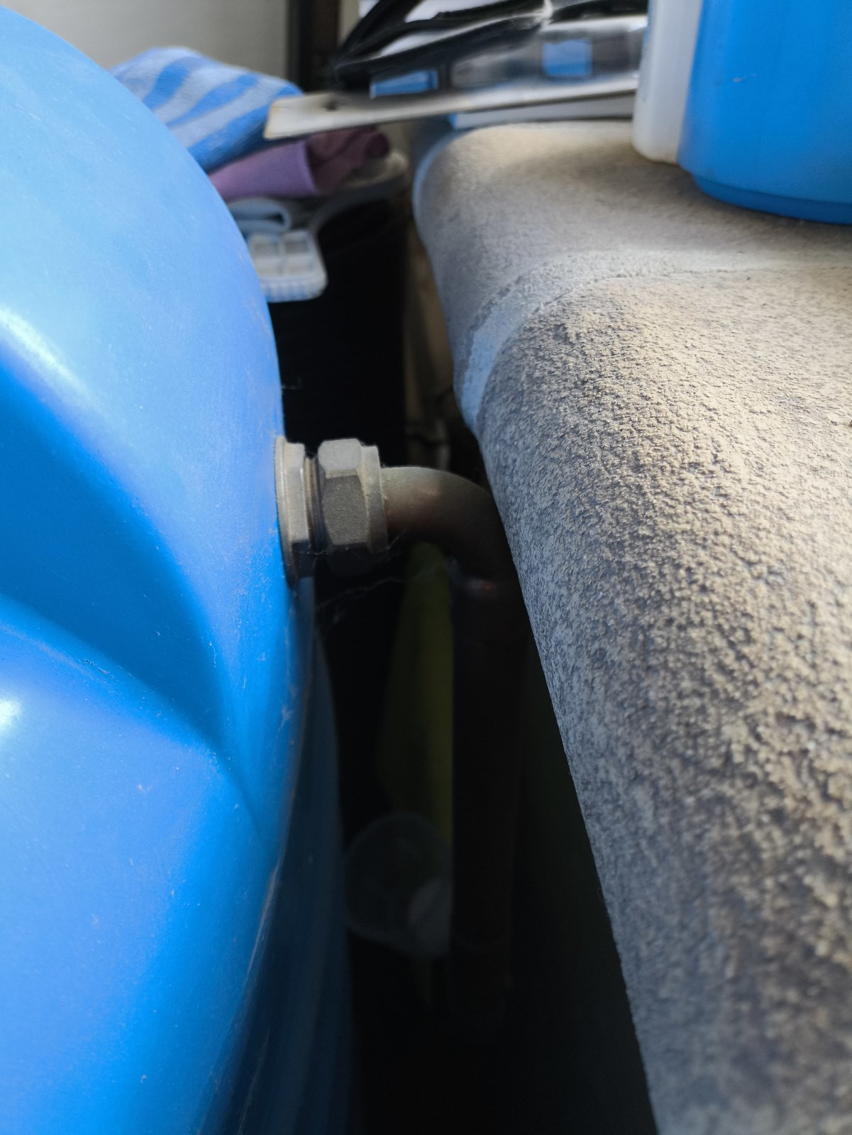

Перелив, как я себе представляю, это дырочка на определенной высоте бака в которую вкручен штуцер. А к этому штуцеру подсоединен шланг. А этот шланг соединен с канальей. Вроде так. Да?
Если Да, то может быть конфуз. Поплавковый унитазный клапан подачи воды в бак стал постоянно нормально отрыт (постоянно). То есть, сломался.И вода начинает абсолютно тихий (если поплавковый не будет шуметь), незаметный, бесполезный кругооборот : от магистрали ХВП в бак и из бака в каналью. При этом счетчик всьо считает, но жильцы эту воду не получают. Обидно. И только в конце месяца при оплате снятии показаний счетчика может появиться вопрос и поиск причины.

Когда то, в прошлой жизни, до войны, мы установили перелив прсверлив панель девятиэтажки на каком то высоком этаже. Это была страховка от того случая. А если, раз в жизни, вода польется на асфальт во дворе решили что это допустимо.
Сейчас за этим, вдобавок к клапану, может следить электроника.
Считаю тема исчерпана.
