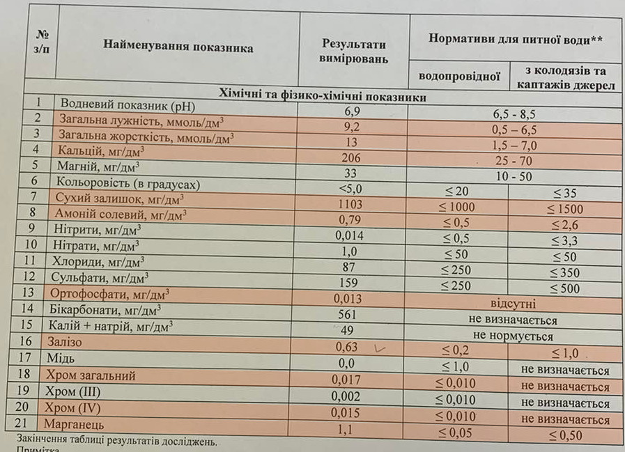

alexandr0123 Опубликовано 22 июня Поделиться Опубликовано 22 июня (изменено) треба дивитись на цей насос, бо не факт, що він зможе нормально промити 16-й балон, хоча по аналізу вистачить і 14 Ще питання звідки така каламутність води та колір, ідеально було б взагалі поставити спочатку 13-й балон для фільтрації, а потім ще 13-й на міксі Изменено 22 июня пользователем alexandr0123 1 Ссылка на комментарий Поделиться на другие сайты Больше кнопок...

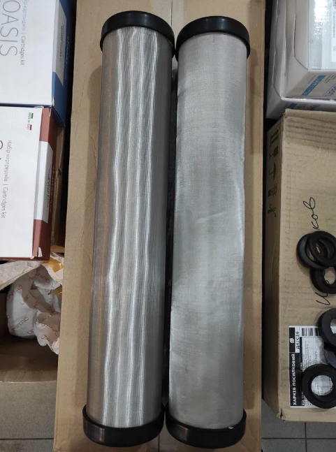

Olesa Опубликовано Четверг в 10:07 Поделиться Опубликовано Четверг в 10:07 Очистка грубая воды водопроводной. Ставим фильтр ВВ10 = вход в дом. Под мойной смос. Цель: фильтровать воду для быттехники. На фото картрижд 1600 или 1800 грн не помню из нержавейки. Им можно заменить обычный фильтр одноразовый ВВ10? На фото фильтр нержавеющий промывать раз в месяц и не покупать одноразовые. Получится у такого фильтра из нержавейки быть "вечным"? (на фото ВВ20. Но ВВ10 в половину меньше) Ссылка на комментарий Поделиться на другие сайты Больше кнопок...
alexandr0123 Опубликовано Четверг в 11:09 Поделиться Опубликовано Четверг в 11:09 Фільтри супер, але є декілька але: Як часто їх потрібно мити Як їх ефективно очистити від органіки та мікробіології Такі фільтри для технічної води ідеальні, але для питної води не факт Ссылка на комментарий Поделиться на другие сайты Больше кнопок...
volomoto Опубликовано Пятница в 09:20 Поделиться Опубликовано Пятница в 09:20 22 години тому, alexandr0123 сказав: Як їх ефективно очистити від органіки та мікробіології Мій досвід показує, що найкраще використовувати активну піну для мийки високого тиску. Піна дуже добре проникає в пори і розчиняє весь жир, в тому числі мембрани бактерій. Ссылка на комментарий Поделиться на другие сайты Больше кнопок...
alexandr0123 Опубликовано Пятница в 09:40 Поделиться Опубликовано Пятница в 09:40 Оце в нас вже фантазія розійшлась))))))) а як будемо вбирати СПАВ після активної піни? Ссылка на комментарий Поделиться на другие сайты Больше кнопок...
volomoto Опубликовано Пятница в 10:45 Поделиться Опубликовано Пятница в 10:45 52 хвилини тому, alexandr0123 сказав: а як будемо вбирати СПАВ після активної піни? Для чого вбирати, якщо все вимивається звичайною водою під тиском? Всі поверхні того катриджа доступні для струменя мийки високого тиску, тому не бачу проблем з промивкою. Ссылка на комментарий Поделиться на другие сайты Больше кнопок...
