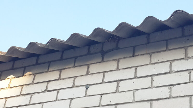

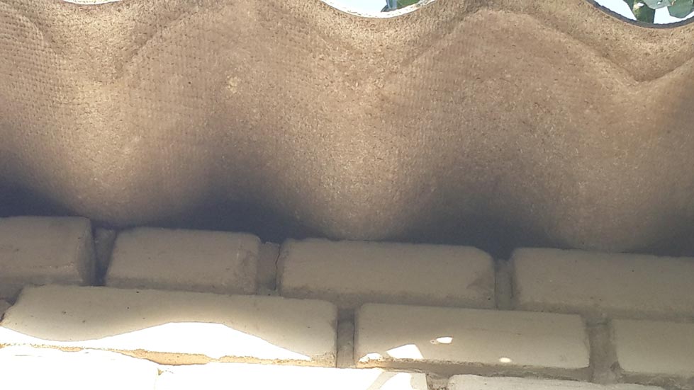

4. Будет ли эффективным утепление при ситуации с "крышей" как на фото в аттаче? Шифер лежит прямо на кирпиче. ППС получится "присунуть" только до шифера. Получается незащищенный торец стены :(
Как в таком случае лучше поступить (кроме очевидного - крышу поменять :) )? Задуть там все пеной? Но все равно мостик холода будет в точках соприкосновения волны шифера с кирпичом :(
Как в таком случае лучше поступить (кроме очевидного - крышу поменять )? Задуть там все пеной? Но все равно мостик холода будет в точках соприкосновения волны шифера с кирпичом
Ну шифер же не на кирпиче лежит а на доске, мауэрлате или стропилене?
Короче, я с трудом представляю как он может лежать н6а кирпиче, по-этому разбирайте последний ряд кирпича, пенопласт клейте с выступом, и торец потом утепляйте!

Аааа, я думал о примыкании утепления стены и перекрытия. Гребни шифера то зачем пенить? :D
Ну, вообще-то как раз на кирпич опирается край шифера :( Сделано там все чуток через не_совсем_то_место. Походу таки придется убирать верхний ряд кирпича и "заворачивать" пенопласт под шифер.
Задуете пеной - сгниет стропильная система!
Там металл преимущественно + обычные доски (поперек). Ну и сам чердак, по сути, "проветриваемый". Пол чердака утеплен слегка (и к шиферу подходят лаги между которыми вата). Но, т.к. шифер лежит, по сути, краем на кирпиче, то крайняя лага отстоит от стены сантиметров на 20-30. Вот и хотелось закрыть этот промежуток, чтобы, условно, замкнуть контур.
Да, вот, по сути, про это и думалось. Но, в свете отсутствия просвета между шифером и торцом стены думалось, что может задуть там пеной всё :) Да и птички селиться не будут. А то задолбали выклевывать пенопласт, которым временно на чердаке заткнули этот промежуток :)
