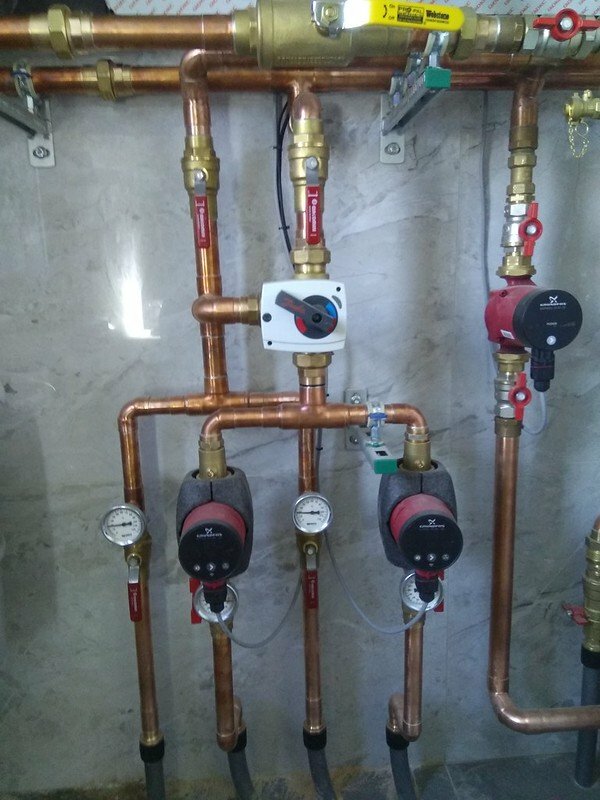

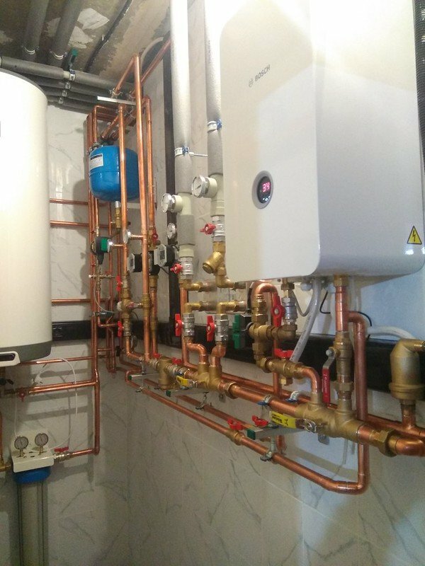

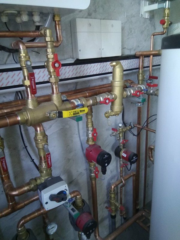

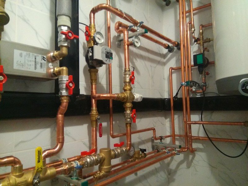

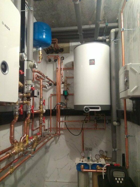

Plumbing porn. В картинках :)
Использование кранов Джакомини во всех вариантах исполнения. :)
1544745291_51680066439_c237df4f37_c(1).thumb.jpg.2064dfedeb1c2ae01be4d0d58b4a2552.jpg
Вечная котельная, кроме спеЦиилиста нихто не войдёт.
