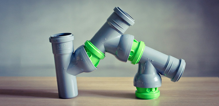

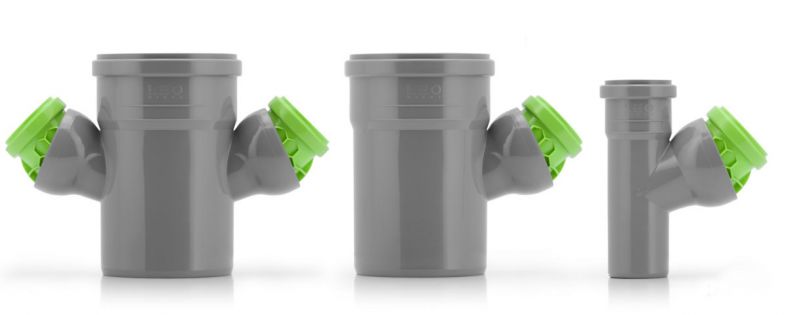

... и купила откакую прЭлесть.
Называется регулируемые тройники и редукции. Производят обнаглевшие от безнаказанности поляки под маркой Leo Minor, есть в доступе за относительно небольшие деньги: 50й тройник прикупил за 30 грн...

А у ВАС такого нету :) Увы.
Но я могу спасти, ты же знаешь, оказав посильную помощь...
Може закупимся сообща?
Это злой бандеровец Андрюха нарочно дразнится.
Классная штука!
Могу выслать кому-то пяток-десяток штуковин для опытов.
Штука классная для переделок, когда надо стыковать нестыкуемое и криво проложенное. Особенно эксцентрические редукции.
При каких-то объемах надо заказывать, в наличии вживую мало.
1. Производитель, кто такой, не знаю?
2. Разрежь одну, за мой счет, покажи.
Просто я не очень доверяю шарнирным соединениям, за исключением серьезных производителей, тем более если они находятся в стяжке.
Андрей, пришли - мы С Сергеем поиздеваемся. Видео запишем :)
