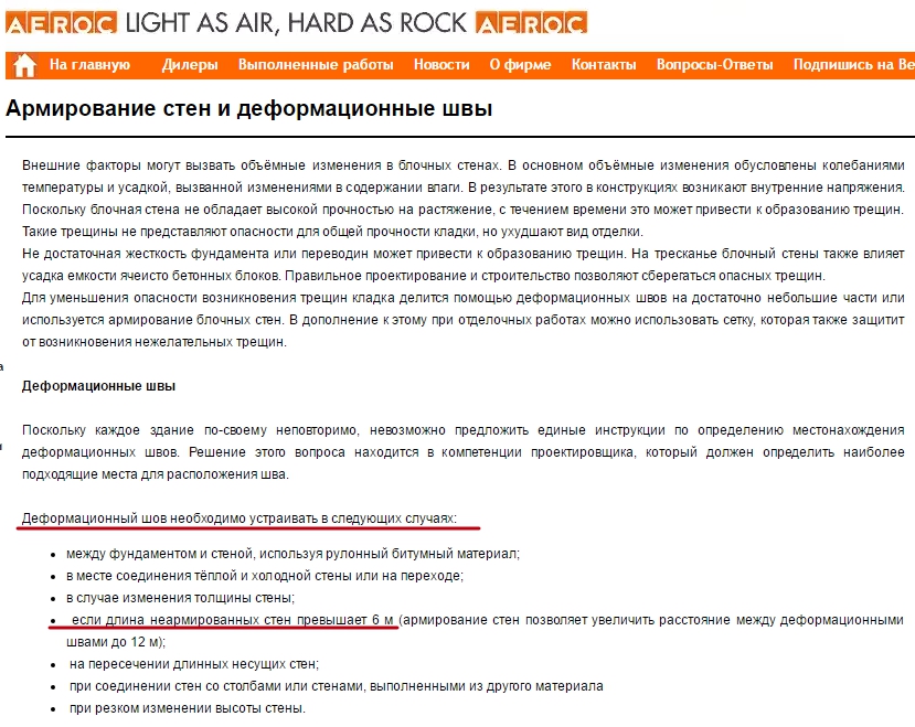

Вітання! Ряд під віконним прорізом має армуватись в обох документах, як і кожен четвертий ряд кладки.
Чи питання в іншому?
В одном доке арматура изображена наверху блоков на которые устанавливается окно,те мы видим армирование в проеме. В другом - армирование ПОД этим рядом!!! Присмотриьесь! Это принципиально важная деталь!!!
Я робив по другому варіанту і ви, я так думаю, теж так робите. Але в чомусь це не правильно, оскільки сам підвіконний ряд під великим нерівномірним навантаженням і ось у ньому в кутах вікна скоріш за все будуть мікротріщини. Але в першому варіанті все виглядає ще гірше, як на мене, бо це не монолітний бетон і арматура навряд чи буде нормально працювати без верхнього ряду.

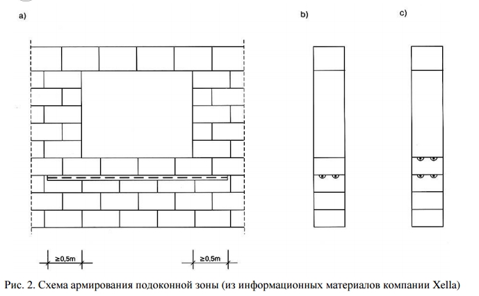

Совсем по правильному.... и там и там! Есть такое понятие - подоконная перемычка!
Но в данном случае нужно привести ФОРМАЛЬНУЮ сторону вопроса к ЕДИНОМУ знаменателю!

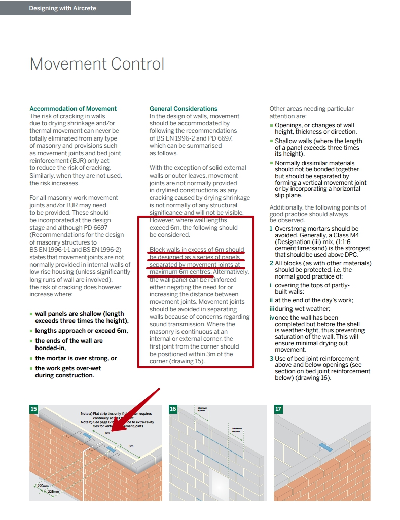

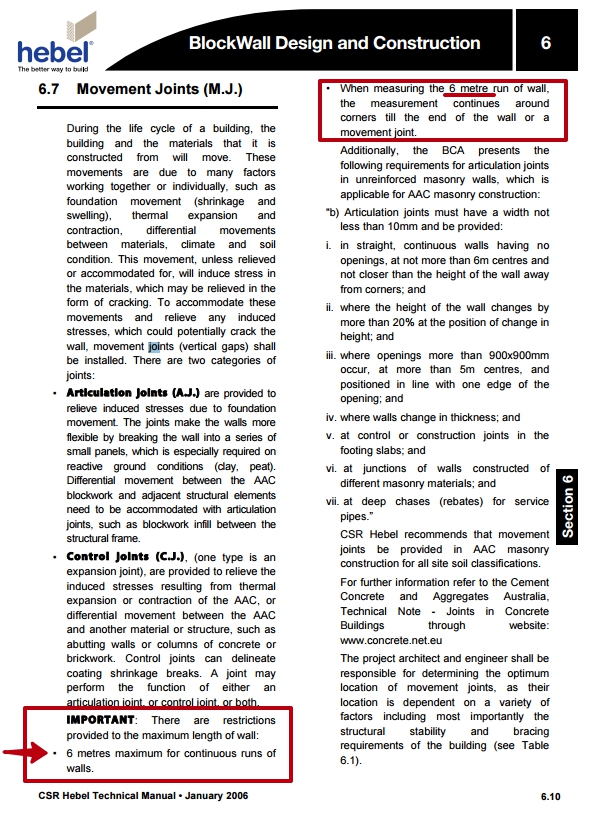

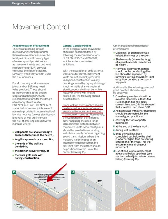

Только сейчас заметил вышеуказанную тему, но поскольку она уже закрыта, напишу здесь.

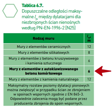

Обратил внимание на данные приводимые крупными зарубежными игроками на рынке газобетона. Все они приводят данные по максимально допустимой длине НЕармированной ГБ конструкции, при которой риск образования усадочных трещин сводится к минимуму:
  • H+H: 6м.
  • AEROC INTERNATIONAL: 6м.
  • YTONG (XELLA):
  • HEBEL (XELLA): 6м.
  • SOLBET: 6м.
Как видно, европейские производители настоятельно рекомендуют не превышать длину НЕармированной кладки 5-6м. Армирование же кладки может увеличить эти расстояния.

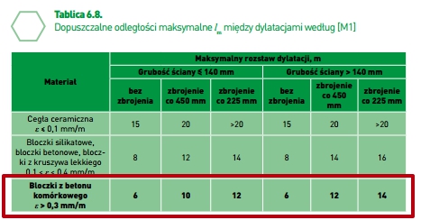

Наиболее полные данные по максимально допустимым длинам как НEармированной так и армированной ГБ кладки представляет крупный польский производитель SOLBET:
-без армирования - 6м.
-при армировании каждые 450мм:
  • 10м для стен толщиной до 140мм
  • 12м для стен толщиной от 140мм
-при армировании каждые 225мм:
  • 12м для стен толщиной до 140мм
  • 14м для стен толщиной от 140мм

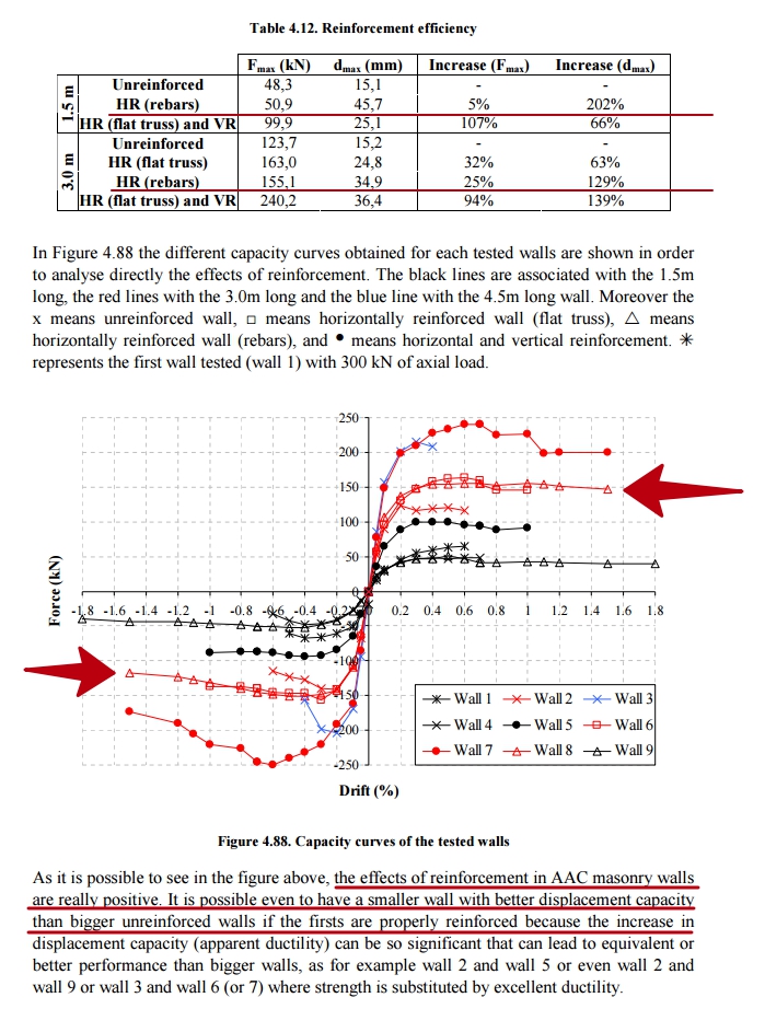

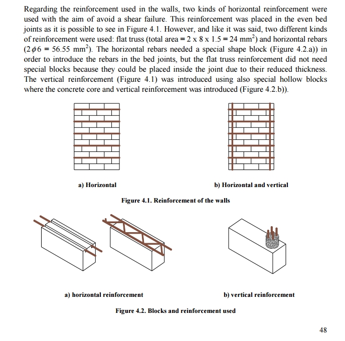

Но вот данные исследований, которые демонстрируют, что горизонтальное армирование ГБ кладки полезно не только как средство от растрескивания кладки. На примере видно что горизонтальное армирование из 2 стержней ф6мм, увеличило разрушающую нагрузку в ГБ стене длиной 3м на 25%.
1470691229241.jpg.3a185113c0051bdb301ee0665fb7243c.jpg 1470691380181.thumb.jpg.8629313476b7d26e6e9f20c0b4170ed0.jpg

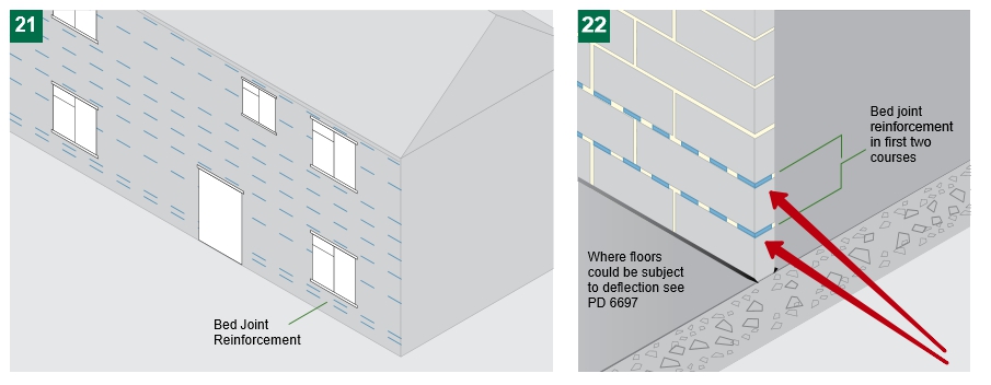

Чи є зміст армувати 1 ряд газоблоку? Що пишуть зарубіжні стандарти?
Деякі вказують про це, деякі ні.
Якщо звернете увагу на дані SOLBET вище, то взагалі для максимального збільшення відстаней між деформаційними швами, армування пропонується через 450 або 225мм по висоті, що для нас означає кожен другий або взагалі кожен ряд. В тому числі і перший. На цьому фоні рекомендації Аероку виглядають взагалі помірними.
H+H зазначають, що якщо стіна розташована на основі, що може прогинатись (балка, перекриття) то армуються перші два ряди.

Смотрите данные испытаний итальянцев выше. Там была и спецсетка и просто арматура. Они показали очень схожие результаты. ИМХО в сетке потребности нет.

1. Ответ на мой вопрос "Зачем армировать нижний ряд ГБ"
1. Растягивающие деформации стен из автоклавного газобетона определяются суммарным воздействием от силовых нагрузок (в основном, вертикальных для малоэтажного строительства) и температурно-усадочных напряжений.
Ответ ни о чем.
2. Ответ на мой вопрос "Почему именно каждый четвертый ряд?"

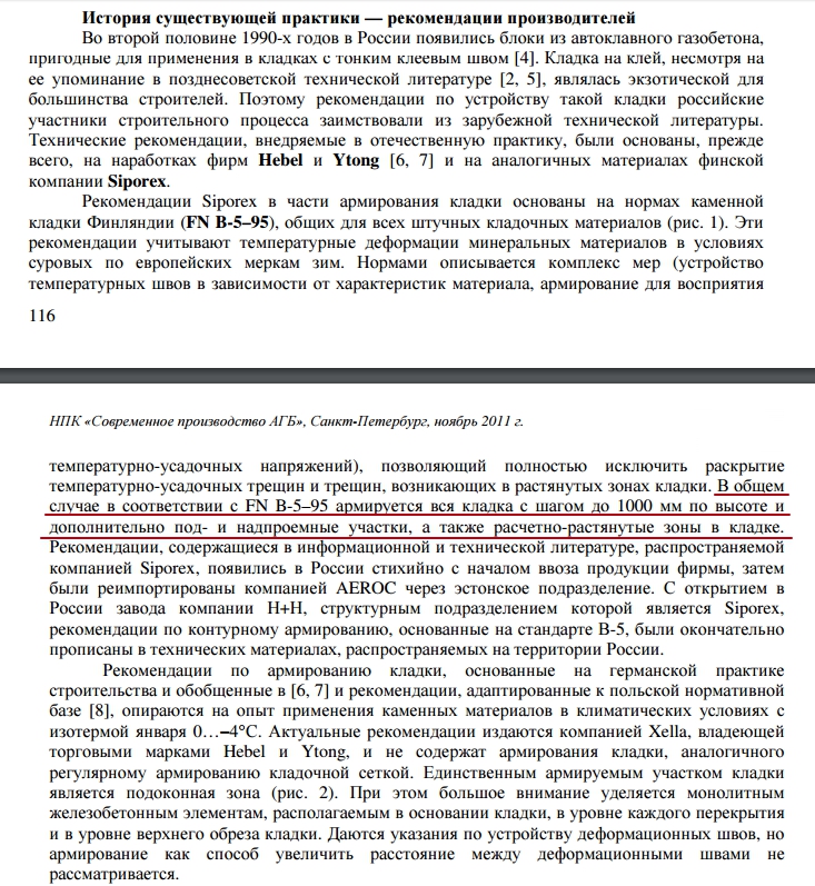

2. Армирование кладки из АГБ (и в частности, каждого четвертого ряда и первого ряда) пришло к нам (в Украину) как технические рекомендации ведущих европейских производителей, таких как Hebel, Ytong, Siporex.
Рекомендации Siporex в части армирования кладки основаны на нормах каменной кладки Финляндии (FN B-5–95), общих для всех штучных кладочных материалов. В общем случае в соответствии с FN B-5–95 армируется вся кладка с шагом до 1000 мм по высоте(отсюда каждый 4-ый ряд при высоте блоков 200-250 мм) и дополнительно под- и надпроемные участки, а также расчетно-растянутые зоны в кладке.
Рекомендации Hebel и Ytong - армирование подоконных зон без общего армирования кладки.
Более подробно об истории появления существующей практике армирования Вы можете ознакомиться на сайте ВААГ gazobeton.org/sites/default/files/sites/all/uploads/%D0%90%D1%80%D0%BC%D0%B8%D1%80%D0%BE%D0%B2%D0%B0%D0%BD%D0%B8%D0%B5%20%D0%90%D0%AF%D0%91%20%D0%93%D0%BB%D0%B5%D0%B1.pdf
Отечественные производители, основываясь на этом опыте, прописали контурное армирование кладки из АГБ в нормативные строительные документы ДСТУ-195 и ДСТУ-Н-202 как обобщенные рекомендации при проектировании и строительстве. Профильные проектные институты, в частности НИИ строительных конструкций также рекомендовали армирование в общих случаях.
Плюс, в Украине есть сейсмически опасные районы. Продольное армирование повышает пространственную жесткость стеновых конструкций.
Но повторюсь, целесообразность армирования решает проектировщик в каждом конкретном случае.
