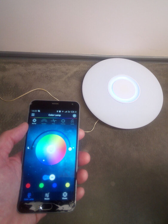

На днях игрался с новинкой от Светкомплект - Illuminator L140 - прикольная игрушка. Управляется со смартфона, транслирует музыку с телефона по bluetooth. Работает в двух режимах - обычном (4500К с диммированием) и ночном (цветная подсветка с выбором цвета и разными динамическими сценариями).
