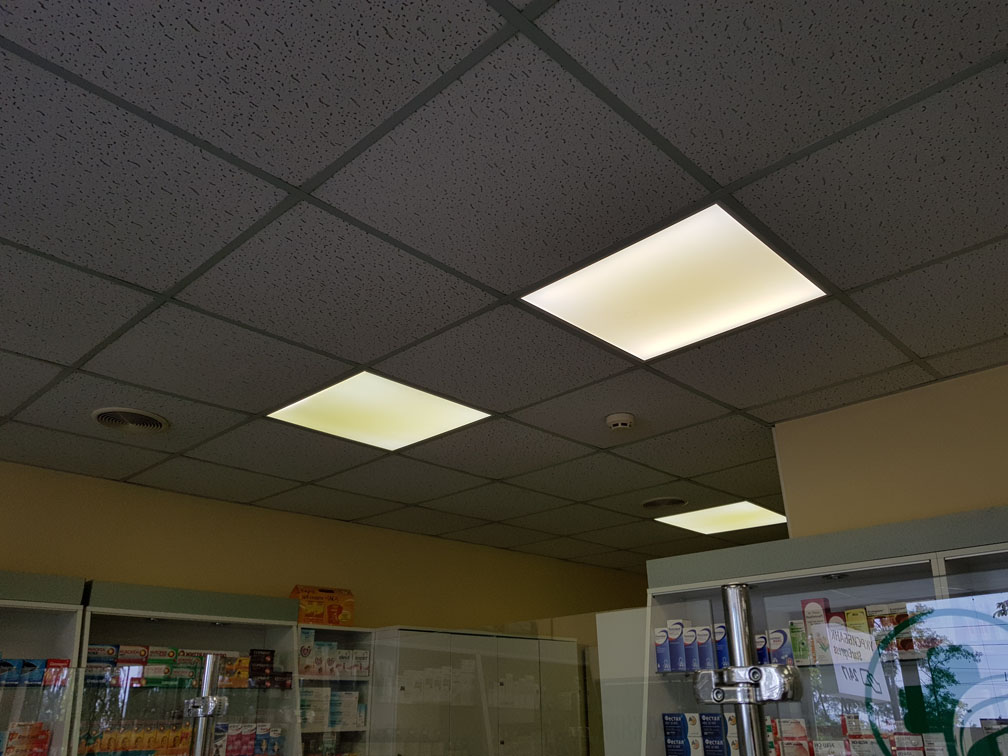

дешевые не потому что мало света, а по причине качества материалов.
посмотрите на фото, аптека, как симпатично смотрятся пожелтевшие дешевые панели. Низкое качество, led панели желтеет, яркость стремительно падает. 9 месяцев работы по 12 часов в день.
Я извиняюсь, но нам мое суб. мнение, Лемансо продает все самое дешевое что они смогли найти в Китае.
