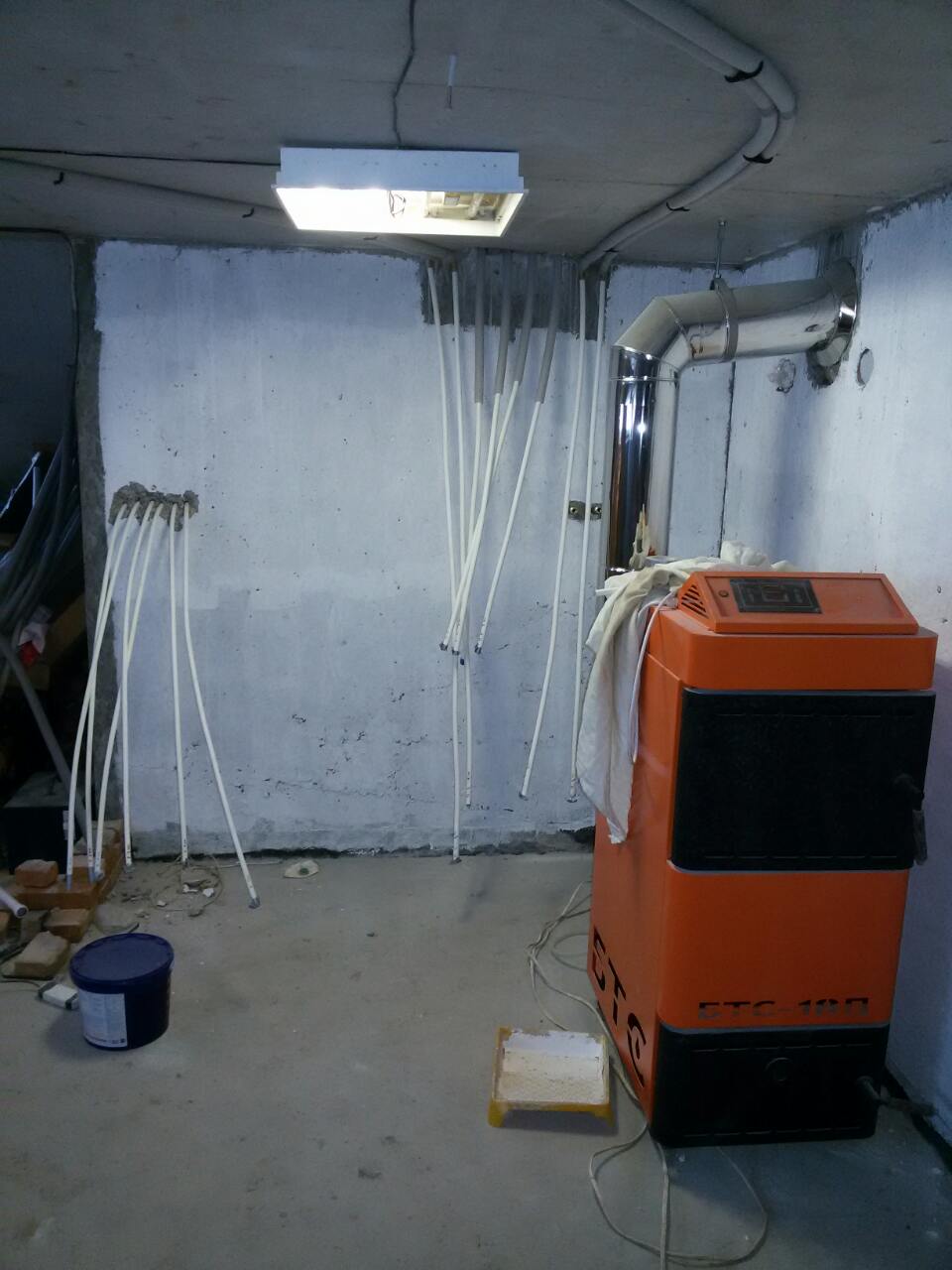

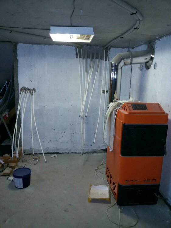

Лично мне, последнее время очень нравится СТС, даже в сравнении с Будерусом.
Я сейчас их ставлю, очень нравятся котлы.
0-02-05-511fdc18e4c7065087c4a308293483842bc7c63559da2739fe5af1ee666ce06c_full.thumb.jpg.743d183eb58edac2b907b9184b888103.jpg
Дякую, а якщо їх інсталюєте чи помічали якісь невідповідності,брак,хвороби?
Мне все нравится, петли , уплотнители, по автоматике даже лямбда зонды для любителей.
Но есть один существенный минус. Эти котлы очень тяжелые, падлюки.
Візьмеш в руки маєш вещь :)

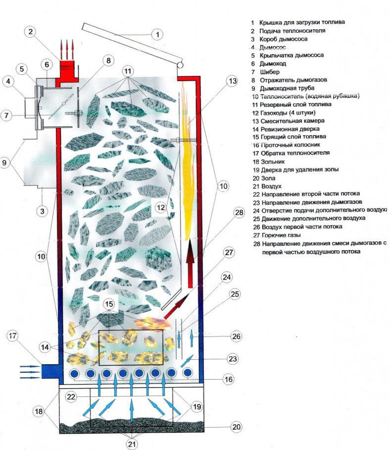

Ну ведь он не может же "потухнуть" через 15 минут, и потом саморазжечься через еще 15-20 минут?
Тут подумав: а чому, власне, не може? Котел з верхнім горінням може, а з нижнім чому ні? В чомцу принципова різниця? Якщо все герметично, без піддуву переходить в режим тління через підсос через заслонку і саморозпалюється при нагнітанні повітря.
