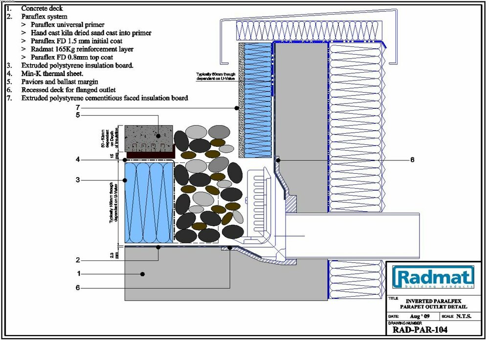

Подскажите пожалуйста как правильно поступить при укладке ЕППС по гидроизоляции в местах воронок слива воды. Если вообще не выкладывать там утеплитель, то это же будет мост холода, а если полностью выложить, то утеплитель перекроет воронку (толщина утеплителя 200 мм, размер воронки 100х100 или 150х150, сегодня замеряю). И как правильно сделать чтобы щебень не высыпался в воронку. Может есть какие фото этого узла?
У Вас парапетная воронка. Тут , думаю без пятачка холода не обойтись.
А какую фракцию щебня засыпать в этот квадрат у воронки? Поверх ЕППС планирую 5-10 насыпать.
У Вас по-любому перед входом в воронку должна быть сетка. Если у Вас щебень 5-10 (нет смысла брать большей фракции), то "очко" сетки не должно быть больше этих 5 мм. Ячейка в 4 мм как раз.
Вот можете здесь выбрать inter-alfa.com.ua/production?id=2

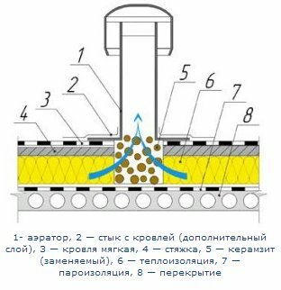

1. Вентканалы(аэраторы) вертикальные нужны или нет??? Планировал их ставить 3шт минимальным диаметром. 2 шт в самых верхних точках и 1шт ближе к сливу. Для них планировалась шиповидная мембрана ( для воздуха обмена)
2.Если аэраторы не нужны можно ли просто положить псб-25 на плиты перекрытия? или просто на плотную клеенку?
3. Если работы делать будем на неделе - как лучше всего заморозить  стройку. чем правильнее вскрыть или обработать стяжку чтоб она правильно высохла?
4. Нужна ли клеенка после разуклонки с пенопласта?чтоб бетон не зашел между листами пенопласта или лучше положить на псб шиповидную мембрану пупырышками вниз и там организовывать вентканалы?
5. Если аэраторы нужны то вопрос сразу возникает нужно ли проклеевать пирог и швы между псб(пенопластом) . Ведь если их проклееть то движение воздуха перекроется...

20 часов назад, Afka сказал:
2.Гидроизоляция Шиповидной мембраной для вентзазора.
Вентзазор должен быть связан с атмосферой. Иначе в нем нет смысла. Вы же хотите что-то вентилировать. Поэтому нужны сквозные отверстия через весь кровельный пирог, на верхушке которых будет смонтированы хотя бы 2 флюгарки (аэраторы).
Эти аэраторы в холодное время года будут источниками поступления холодного воздуха ПОД утеплитель (пож мембрану). Можно в стол аэратора засыпать гранулы ППС. Но насколько это "согреет" зимний воздух не знаю.
тут тоже у меня вопрос по поводу что правильно вентилировать ... низ утеплителя или его верх.
на всех картинках с техкартами применяется минвата... и ее убирают до основания , т.е. вентилируют снизу. вот фото
Чаще всего вату не убирают до основания.Но минвата не проблема с воздухообменом. а вот псб и эппс как по мне это проблема.
понятно что в вентканал аэратора нужно засыпать утеплитель. самое простое это гранулы керамзита
Змінено користувачем Afka
