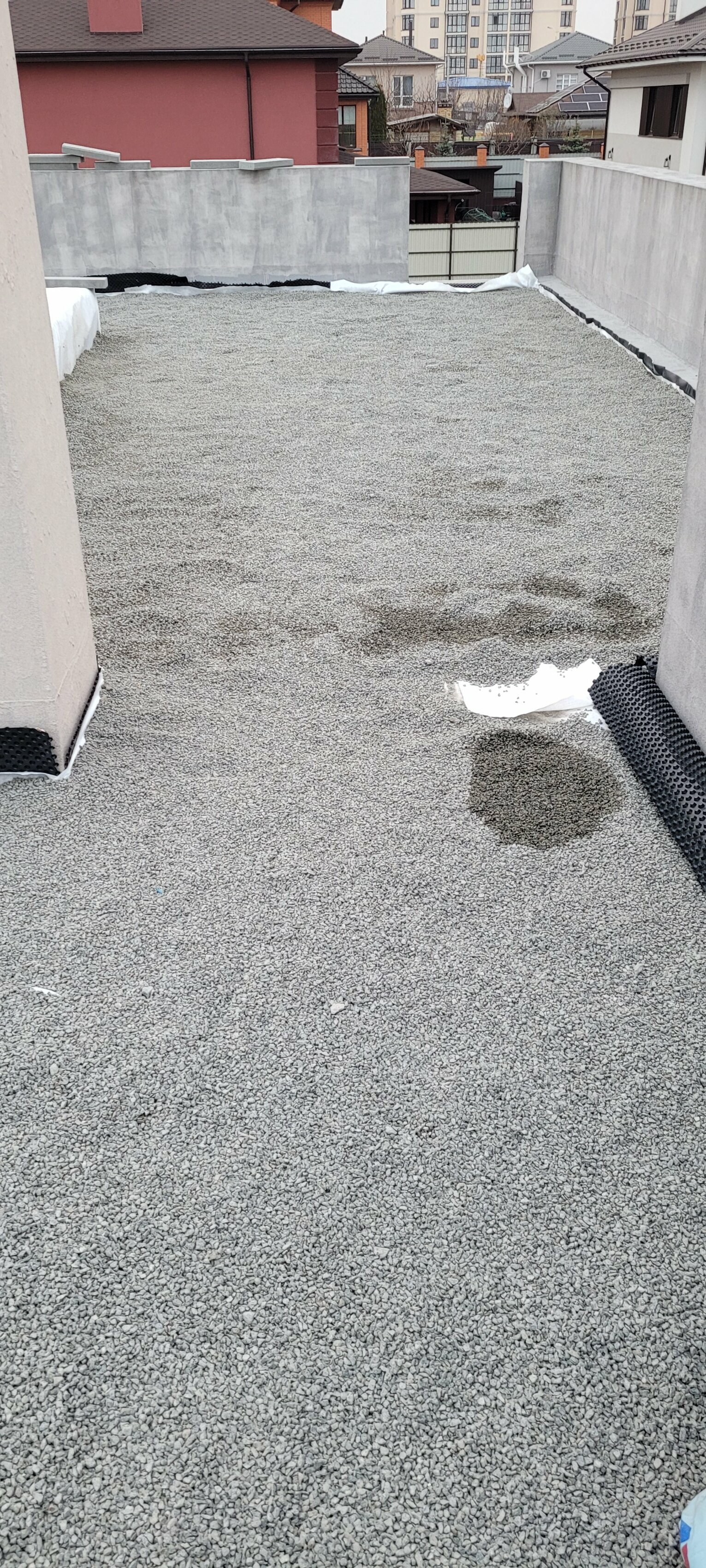

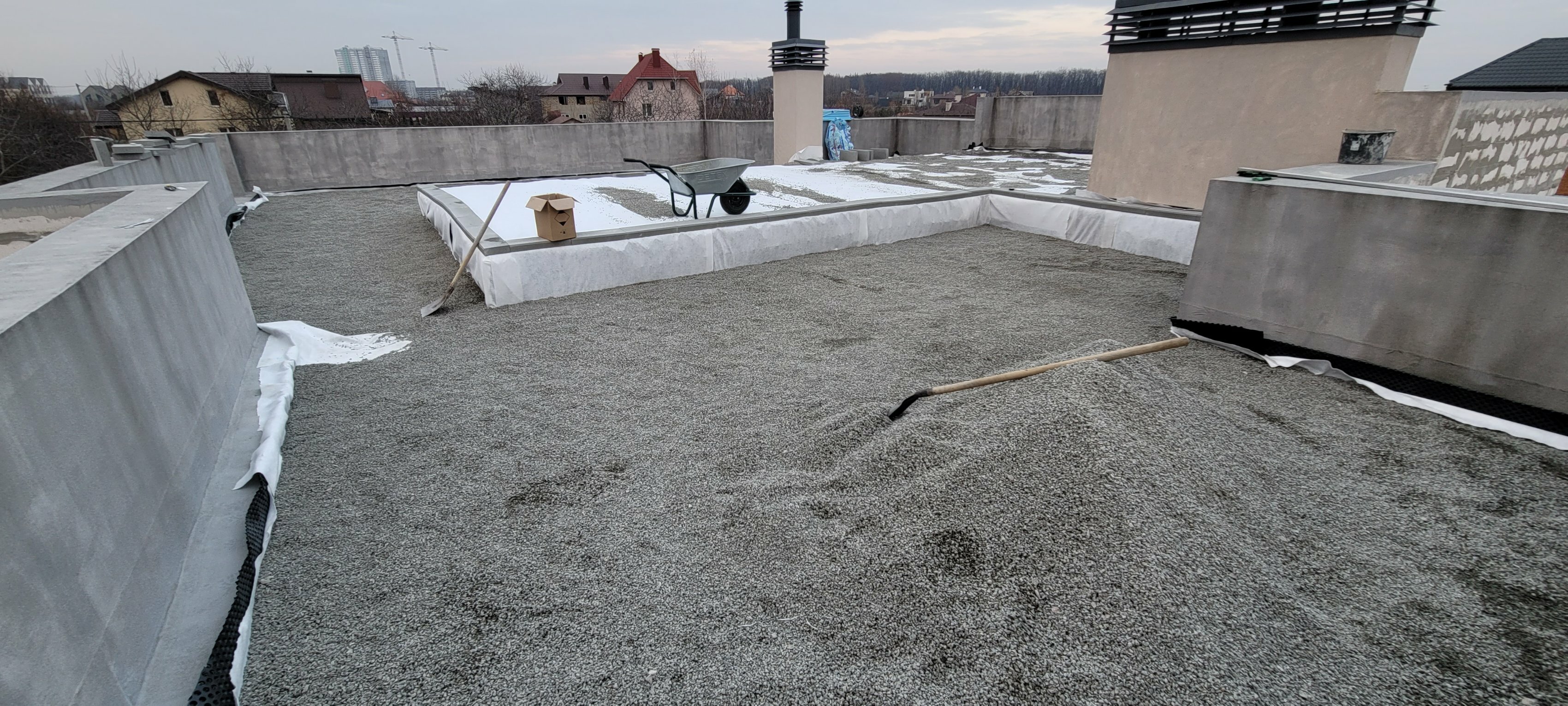

В 26.11.2021 в 09:08, vovapk сказал:

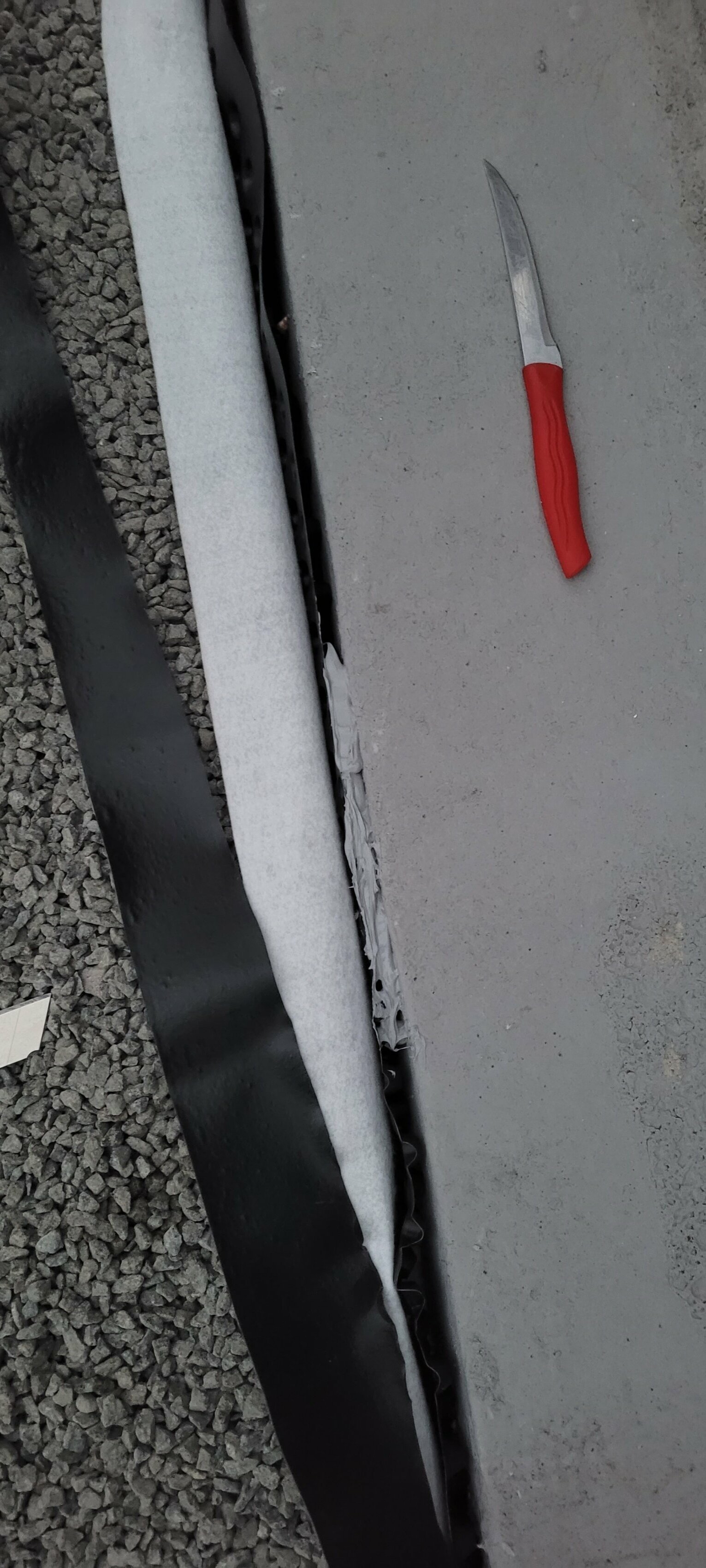

Мой пост был написан без претензий а чисто информационно. За 3 года действительно внутри не было замечено протечек и я для проверки герметичности в первый год на несколько месяцев закрывал сливные отверстия чтобы на крыше стояла вода.
Касательно солнечных лучей, у меня крыша с высоким монолитным парапетом и двухуровневая. Соответственно, есть часть горизонтальной плоскости на которой солнце больше задерживается. Так же, по совпадению именно там у меня нижние точки разуклонки со сливками отверстиями. Совпадение или нет, то в тех частях больше всего паутинки. И именно слабой стойкостью гидроизоляции к ультрафиолету сотрудники Ексо объясняли мне наличие паутинки.
Не знаю когда появились эти дефекты-порезы и пропускали ли они какую-то часть воды по гидроизоляцию либо нижний слой останавливал, но мне сотрудники Ексо выделили бесплатно колбаску герметика и маленькое ведро гизроизоляции, чего хватило бы с запасом исправить эти места.
Я же решил перестраховаться и нанести ещё один слой гидроизоляции по всей поверхности крыши, усилив перед этим места порезов-дефектов герметиком.
После раскатки пупырчатой мембраны с проклейкой стыков, сверху раскатали геотекстиль. Это я делал чтобы защитить мембрану от механического воздействия щебня и при необходимости разобрать пирог для удобства собирать щебень. По геотекстилю рассыпали щебень фракции 5-10, по краю перепада крыши выложили на бок бордюрный камень 500х200х60. Всё примыкания мембраны к парапету заделали герметиком чтобы вода не попадала под мембрану на утеплитель.
Таким образом, у меня образовалось два стоя защиты от воды. Верхний слой должен держать основную массу осадков, если что-то и просочится под утеплитель, то по основной гидроизоляции уйдёт в сливные воронки.
Сами воронки ещё не закончил оформлять, как доделаю тоже отпишусь. Фото готовой крыши не сделал, тоже позже выставлю.

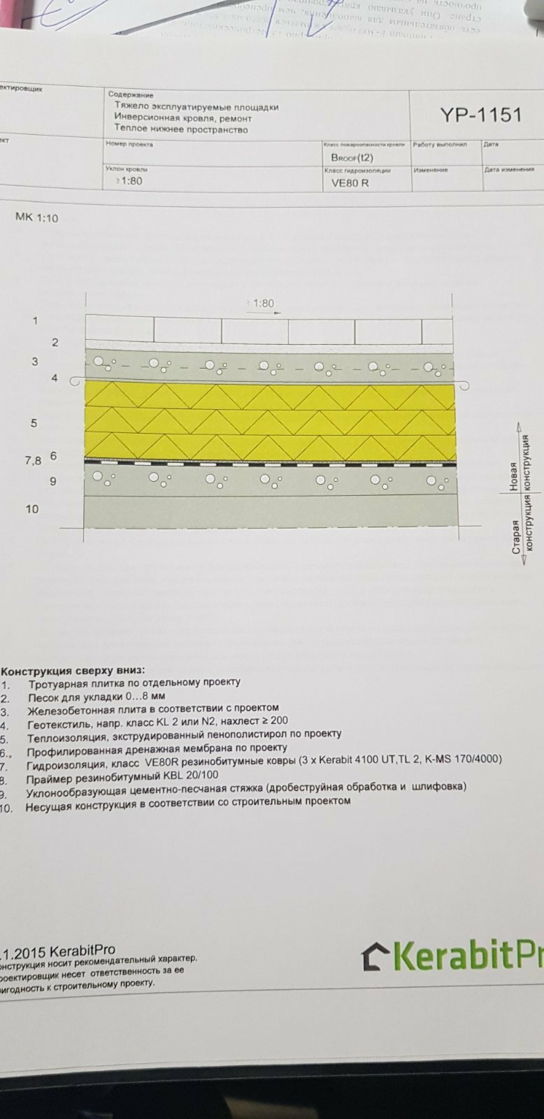

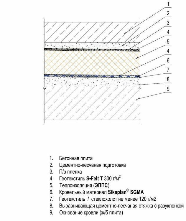

Добрый день, подскажи откуда у Вас такой пирог инверсионной кровли, если дренажная мембpана должна быть под ЕППС. Вы его сами придумали или есть техническое решение?
40 минут назад, Сергей Шкляр сказал:
Ни в коем случае.
1. Она там не нужна.
2. Задача дренаж (не путать с гидроизоляцией) направить основную часть воды к воронкам. Поэтому дренажная над ЭППС, а под ЭППС уже наглухо герметизирующая кровлю гидра.
3. Дайте ссылку на пирог, где дренажная под ЭППС.
16 часов назад, Propeller сказал:
Ни в коем случае.
между ЕППС должен быть зазор для отвода воды потому что, у него низкая паропропускная способность и под ним будет скапливаться влага которую нужно отводить .
1 час назад, Сергей Шкляр сказал:
1. Вода и пар - это жидкость и газ. Тут вам и тому сотруднику, что рисовал картинку нужно определиться. Если сотрудник захотел отводить пар (из-за низкой паропроницаемости ЭППС) и организовать воздушный зазор в 8 мм из пароизолятора (дренажная мембрана - полиэтилен толщиной не менее 0,4 мм), то пар, который будет в этом зазоре нужно как-то отвести наружу. Для этого нужно делать сквозное отверстие в ковре (сделать дырку в мембране и во всем пироге над ней) и поставить вверху кровельные аэратор. При этом нужно полость аэратора утеплить, так как получится трубопровод холодного воздуха прямо к плите перекрытия и этот воздух будет весело распределяться над плитой. То есть, автор рисунка прыскает холодный воздух под утеплитель. Насколько любое утепление пароотводящего туннеля будет эффективным я не знаю. Чем утеплить эффективно пространство, которое предназначено для движения в нем газов. В то время как цель теплоизоляции максимально уменьшить теплопередачу за счет неподвижности среды и снижения числа контактов между молекулами разной энергии (теплопередача).
Это инженерный идиотизм.
2. Надеюсь автор рисунка не вы.
3. Дренажная мембрана может быть на инверсионной кровле под слоем балласта (хотя мне это решение не нравится. Дренажка - паробарьер). Влага, которая находится под ЭППС не влияет на теплоизоляционные свойства ковра. Так как это просто постоянно теплая вода. Дренажная мембрана с чашками в 20 мм кладется под плодородный слой (зеленая кровля) для удерживания влаги, необходимой для растений.
8 часов назад, Propeller сказал:
1. Нет, рисунок не мой :) Данный чертеж составлен крупнейшей строительной компанией на Скандинавском полуострове Kerabit.pro
2. Вы считаете, что скандинавы вообще не знают как делать кровлю? В 1968 году они изобрели шиповидную мембрану и до 2022 года не понимают как ее применять на кровлях и дают неверные рекомендации на своих официальных источниках?
3. Если Вы хотите внести свои коррективы и написать письмо с поправками в кровельную ассоциацию Финляндии, то, пожалуйста, обращайтесь по ссылке www.kattoliitto.fi/, и предложите свои коррективы.
2 часа назад, Сергей Шкляр сказал:
Это рисунок не Kerabit.pro. Это рисунок, сделанный кем-то, где-то в России. На бланке Kerabit.pro. И к этому мы вернемся в п.3.
Дает не Kerabit.pro, а кто-то из России. Так как ни на сайте Kerabit.pro ни на сайте Kerabit www.kerabit.fi/en/instructions нет пирога инверсионной кровли. Надеюсь вы не бeдете здесь писать, что это разные , не знакомые друг другу компании. Смотрите на их лого.
Немного по-другому. Вы дадите мне данные сотрудника Kerabit.pro, который нарисовал это. Кроме того мне нужны данные в каком подразделении компании он работает. Если вы мне предоставите данные, то я напишу письмо в  Kerabit.pro. с просьбой подтвердить корректность предложенного вами пирога и в случае профессиональной непригодности сотрудника сделать орг. выводы относительно НR.
А да! Если вы настаиваете, то копию письма отправлю и в кровельную ассоциацию Финляндии.

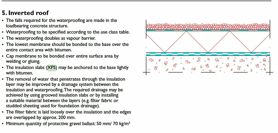

1. Вы если смотрите на сайте, так смотрите внимательно на сайте htps://www.kerabit.fi/ohjeet/rakennekuvat  файл Loivat katot_käännetty katto (1).zip
2. Все намного проще у немцев, они просто прописали стандартами: DIN EN 752, DIN EN 12056, and DIN 1986-10)
3. Считаю данный вопрос закрытым для себя. Вы можете писать куда захотите и доказывать свою правоту.

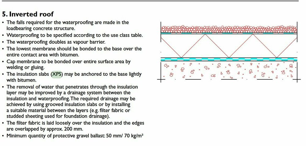

Итак, я в стороне.
Сравним рекомендации, подходы и мысли скандинавских производителей рулонным кровельных материалов : Kerabit (Финляндия) и BMI Icopal (Дания).
Что пишут финны, если перевести рекомендации (ВАЖНО! не "Наставление по нанесению"), которыми любезно поделился их представитель.
1. тут о том, где должны быть сформированы водоотводы
2. тут о классе гидры, которому она должна соответствовать
3. гидроизоляция выполняет функцию как гидры так и паробарьера (пар от жизнедеятельности человека на верхнем этаже). Ну, понятно......рубероид.
4. первый слой (подстилающий) рубероида должен быть приклеен к основанию битумом по всей поверхности
5. второй слой (верхний , который обычно с минеральной крупнозернистой посыпкой ) должен быть припаян (приклеен к первому)
6. слой ЭППС может быть слегка приклеен к гидре битумом
7. Отвод воды, просочившейся через слой утеплителя может быть улучшен организацией дренажа между ЭППС и рубероидом. Дренаж организуется в том числе и шипованными листами, которые применяются для дренажа воды у фундаментов.
8. На ЭППС кладут геотекстиль с нахлестом
9. Щебня не менее 5 см.
Выводы из финского варианта.
а) финны не собирались отводить пар из-под ЭППС как пишет их представитель :
б) финны или не уверены в надежности своего рубероида или не понимают где и зачем нужно организовать дополнительный дренах на инверсионке, если действительно он позволит хозяину дома спать спокойней. Финны меня разочаровали.
Кстати, Сергей Шкляр, в каких случаях ЭППС приклеивать к рубероиду (п.6), а в каких прокладывать между ими дренаж (п.7) ведь или так или так. А? Хотя....вы уже откланялись.

PROTAN
SIKA
www.sika.com/content/dam/dms/corporate/x/glo-roofing-technology-and-concepts.pdf
Ищем дренажный слой между гидрой и утеплителем на инверсионной кровле (стр. 32,33)
ALCHIMICA
anestr_monosi_me_xaliki-01.jpg?itok=N6Ft
Ну и как же без ТЕХНОНИКОЛЬ. По ссылке все об их инверсионке
nav.tn.ru/upload/iblock/80d/0revif1bdexcntpu8iawux355kw7y5pm/PK_08_TN_KROVLYA_Invers-2021_12_16.pdf

3 часа назад, Propeller сказал:
Заметили? Огромное спасибо!
а) Это еще раз подтверждает то, что дополнительный какой-либо дренаж при применении ЭППС не нужен. И только в случае применения пенопласта на инверсионке (что я не рекомендую делать) на него нужно уложит что-то водоотводящее.
б) Инверсионные кровли появились только после того, как в мире начали производить именно ЭППС благодаря его почти нулевому водрпоглощению и влиянию влажности окружающей среды на его теплоизолирующие свойства. Кстати, поэтому его применяют и для утепления подземной части зданий.
Верно, дополнительный водоотводящий слой ICOPAL рекомендуют при укладке рубероида на кровлю с нулевым уклоном. То есть, на плиту перекрытия, уложенную строителями горизонтально, чтобы потолки были приличными . Ну.... тут я пасс. :)  Класть гидру на поверхность, на которой не организован уклон?
Если относительно норм, то в Украине  ваш скандинавский вариант укладки гидры на горизонталь не пройдет. Изучите украинский ДБН. Там все  наносится на уклонообразующую поверхность.
И о ИХ нормах.
PROTAN
SIKA
ALCHIMICA
nav.tn.ru/upload/iblock/80d/0revif1bdexcntpualbom-tekhnicheskikh-resheniy-po-krovlyam-sika (1).pdfalbom-tekhnicheskikh-resheniy-po-krovlyam-sika (1).pdf8iawux355kw7y5pm/PK_08_TN_KROVLYA_Invers-2021_12_16.pdf
и sika своих решениях также делает дренаж геотекстилем 300 г ст 55

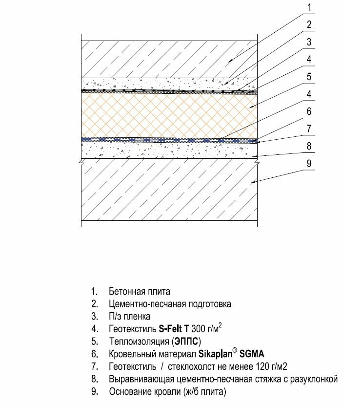

36 минут назад, Сергей Шкляр сказал:
albom-tekhnicheskikh-resheniy-po-krovlyam-sika (1).pdf 28 \u041c\u0411 · 1 загрузка
Вы об этом рисунке? См. вложение. Опять братья - россияне. Ну...ладно...
1. Геотекстиль плотностью 300 г, который находится на ЭППС и под полиэтиленовой пленкой выполняет функцию дренажа? Для начала мне не понятен паробарьер из полиэтиленовой пленке на верхушке пирога. Во-вторых, геотекстиль лежит на ЭППС, швы которого все не любят так как туда может попадать вода. Неужели вы считаете, что положив ткань на поверхность со швами вы обеспечите перемещение воды в теле этой ткани? Я еще понимаю полиэтиленовая пленка как что-то типа дренажа, но ткань....
Если честно, ГТ там можно рассматривать  ну.... как типа защиту ЭППС.
2. Русские швейцарцы перепутали кое-что : п.6 и п.7 нужно поменять местами. Полистирол не дружит с ПВХ. Поэтому между ними прокладывают разделительный слой (выше у именитого PROTAN называется migration barrier). Это может быть или стеклохолст или полипропиленовая или полиэфирная.
