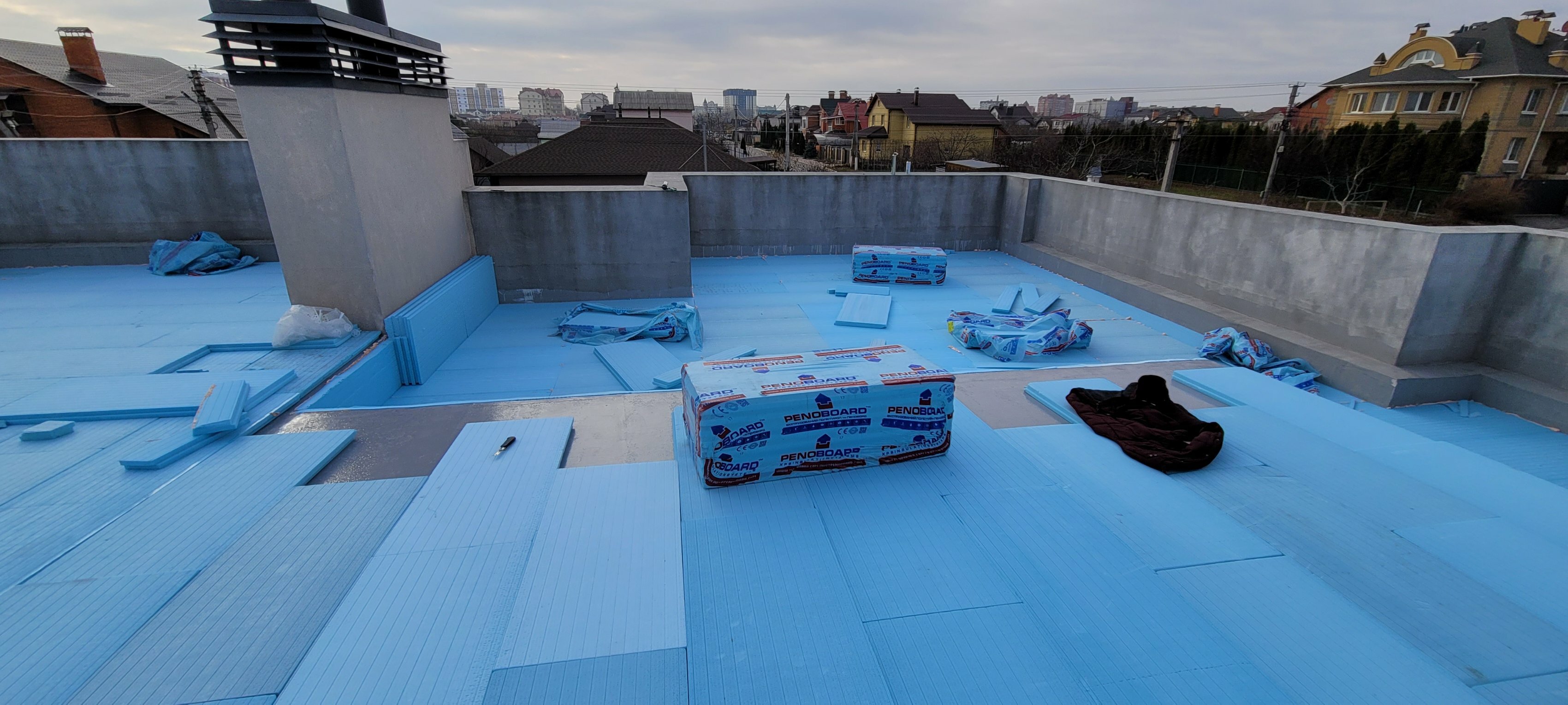

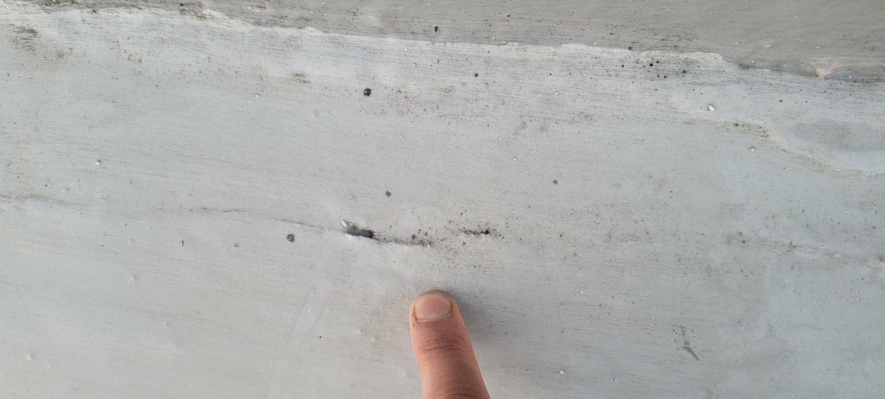

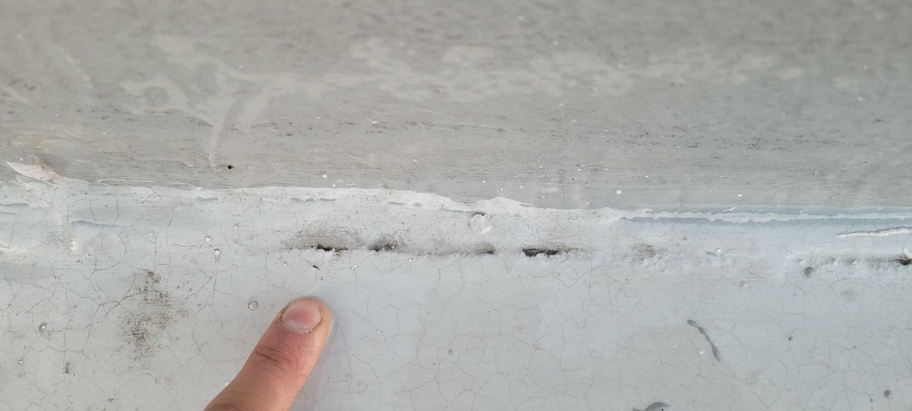

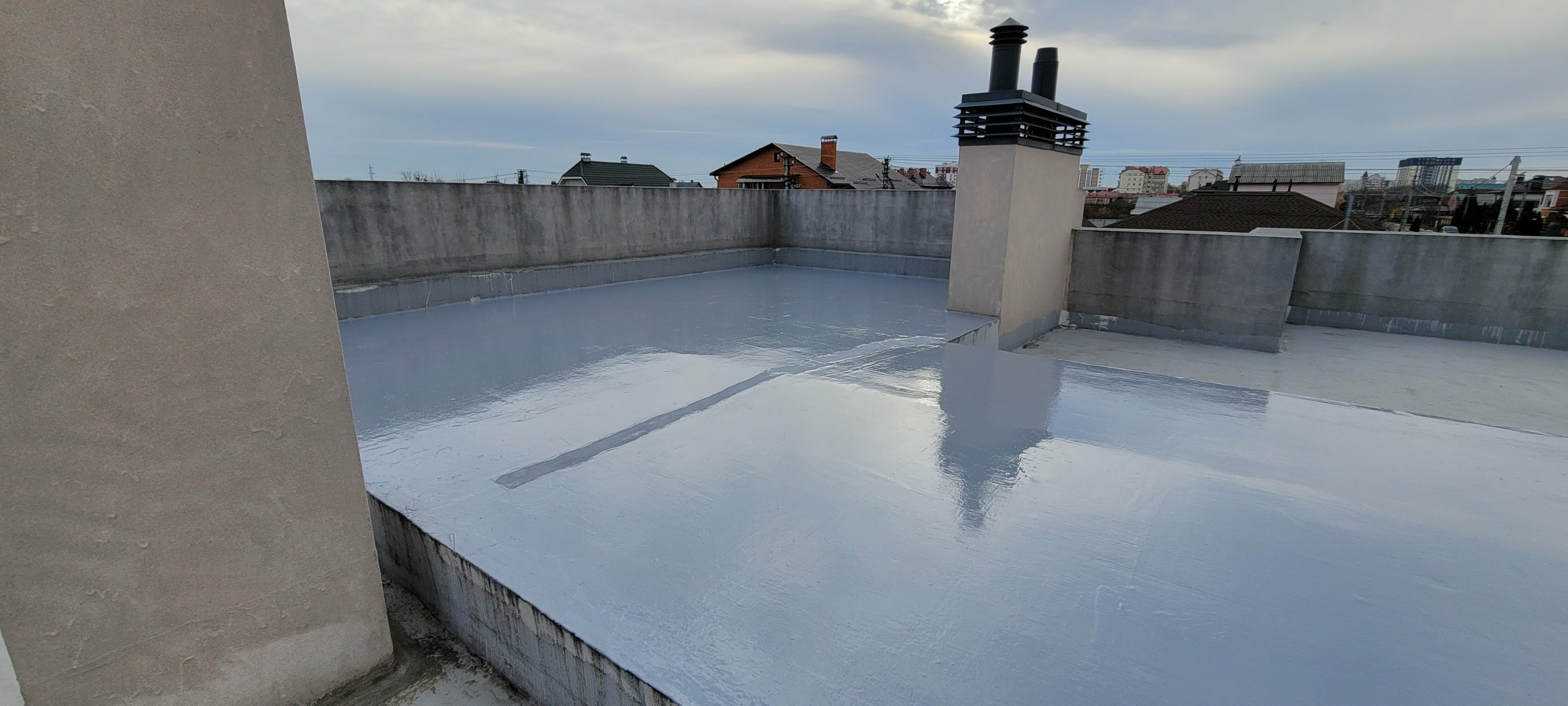

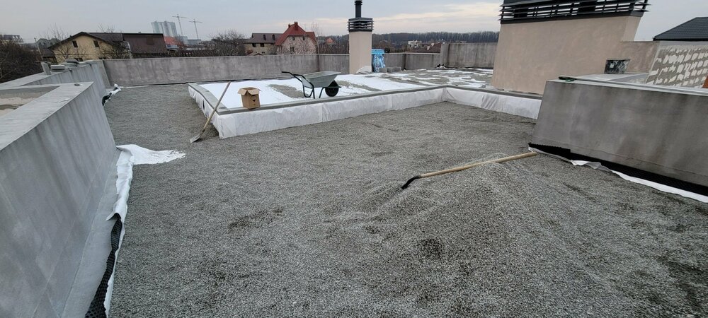

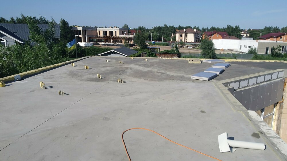

Не большой отчет о моей плоской инверсионной крыше.
Осенью 2018 года на моей крыше по стяжке с разуклонкой сотрудниками компании Ексо была произведена гидроизоляция материалом Isoflex ПУ500 в несколько слоев с армировкой материалом типа геотекстиля.
После этого на крыше никакие работы не производились, на протяжении 3 лет гидроизоляция была под воздействием осадков и солнечных лучей. Единственные гости - вороны, которым понравилось разбивать орехи об мою крышу.

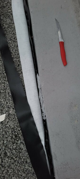

В этом году принял решение утеплить крышу. Когда поднялся на неё, обратил внимание что в части крыши где больше всего попадают солнечные лучи верхний слой гидроизоляции покрыт паутиной. При детальном осмотре выявил достаточно большое количество (минимум 15-20 на 150 м²) маленьких разрывов-порезов, в основном на швах армировочного слоя.
Хотя сотрудники компании Ексо уверяли меня что достаточно пройтись локально по местам разрывов-порезов, я принял решение перед утеплением покрыть крышу ещё одним слоем ПУ500.

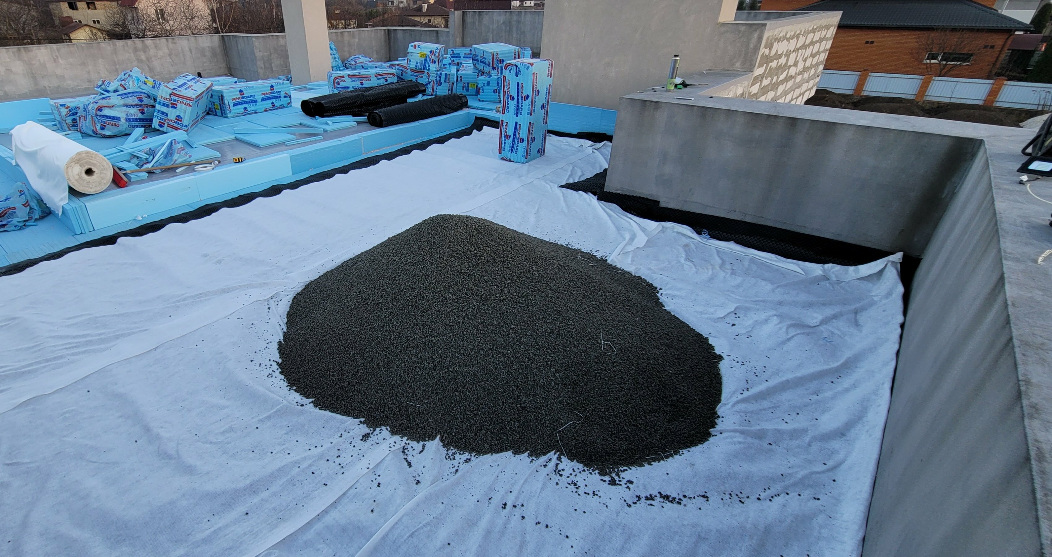

После было произведено утепление ЕППС Пеноборд толщиной 200 мм (50 мм в 4 слоя). В местах где стыки примыкания ЕППС между собой и с парапетом были большие (на глаз от 1-2 мм) пропенивал клей пеной. Поверх утеплителя сейчас раскатываем шиповидную мембрану склеивая её между собой специальной лентой, дальше геотекстиль, и сверху будем засыпать щебнем 5-10, который уже подняли на выстеленный мембраной и геотектилем участок.
Завтра планирую закончить раскатку мембраны и геотектиля по всей крыше. Работа усложняется тем что крыша двухуровневая с перепадом по высоте 500 мм. На верхнем уровне по всему периметру у края будет выложен на бок парковый бордюрный камень как барьер чтобы с края не осыпался вниз щебень. В дальнейшем при желании можно будет поверх выкладывать фем плитку, но на ближайшее время планирую остановиться на щебне как финишном покрытии.
Так же, есть мысль по краям выступа шиповидной мембраны пройтись герметиком приклеив её к парапету чтобы вода вообще не проникала под неё на утеплитель. Пока не знаю на сколько правильное это желание.

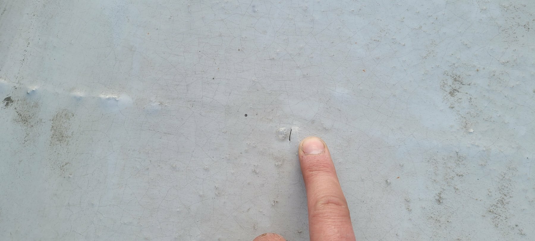

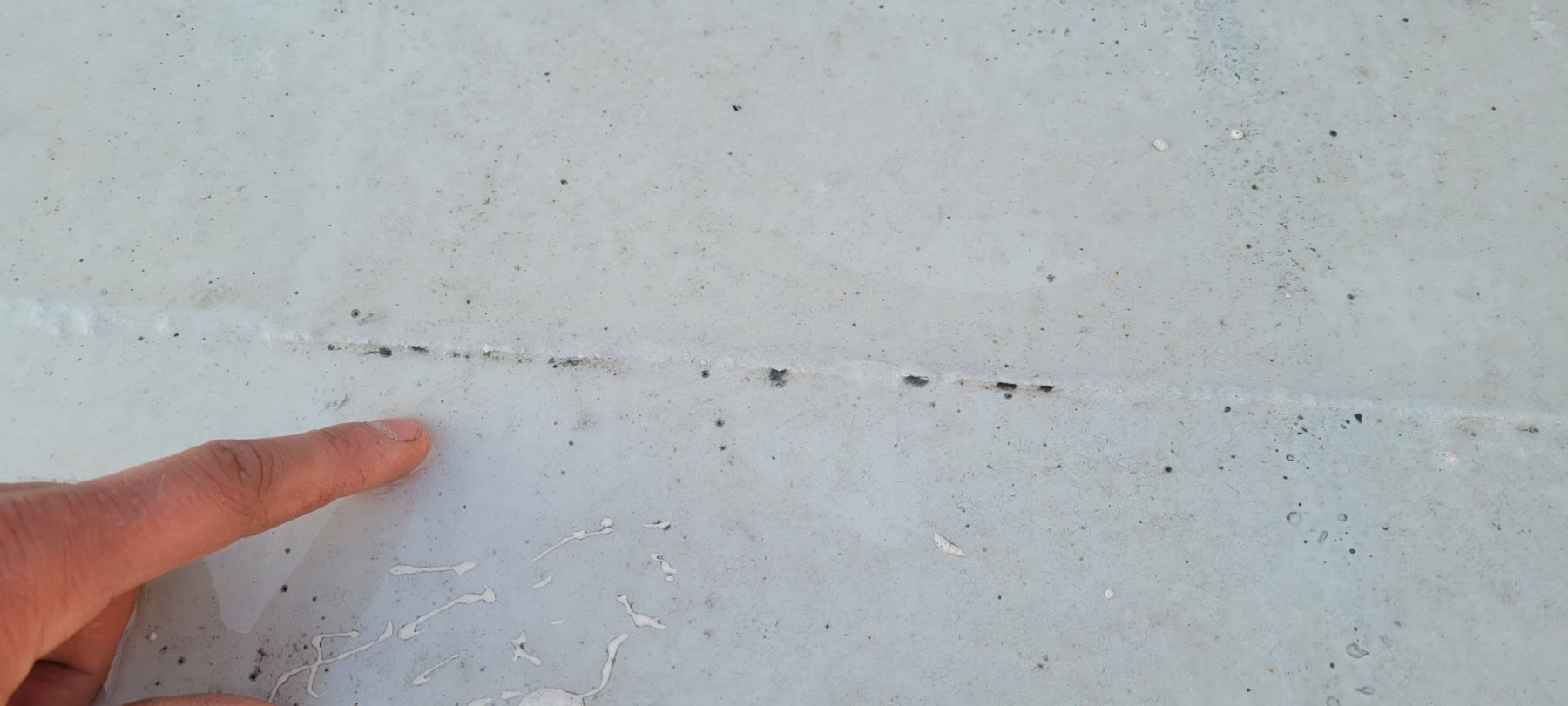

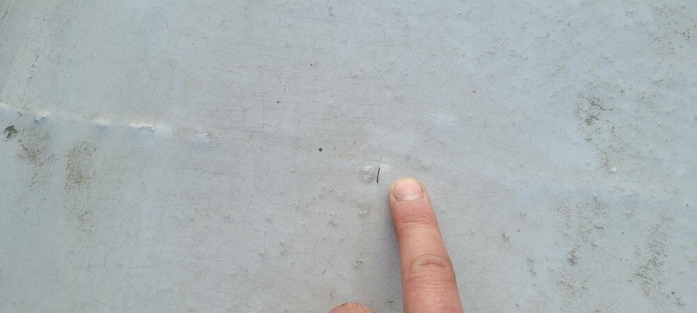

Не может этого быть. Работы выполненные суперпрофессионалами компании Ексо их же суперматериалами, не могут иметь дефектов или разрушаться по определению!

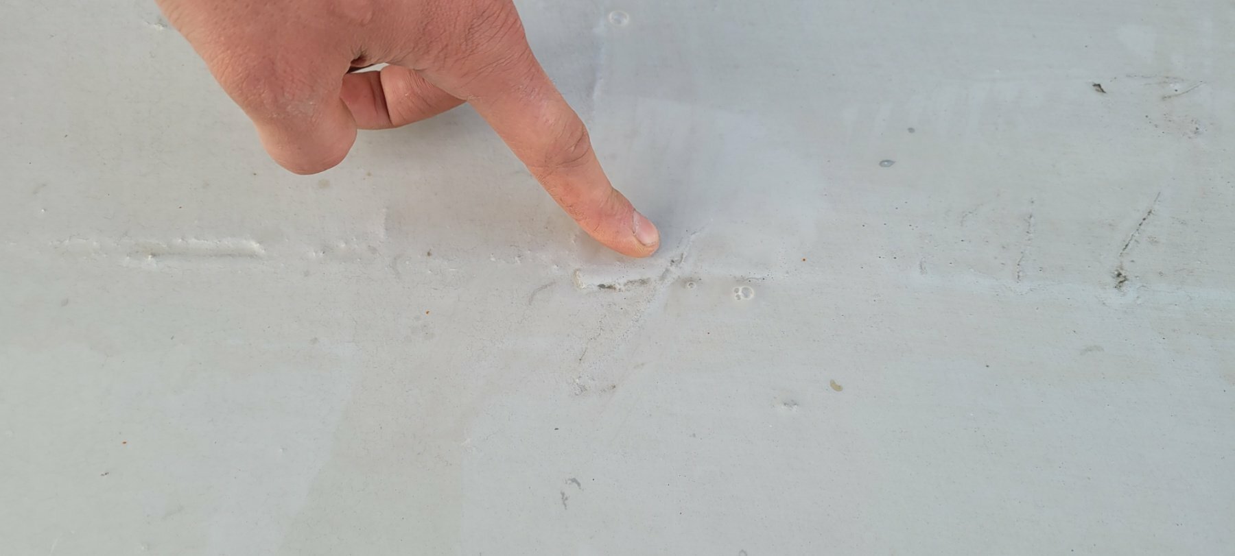

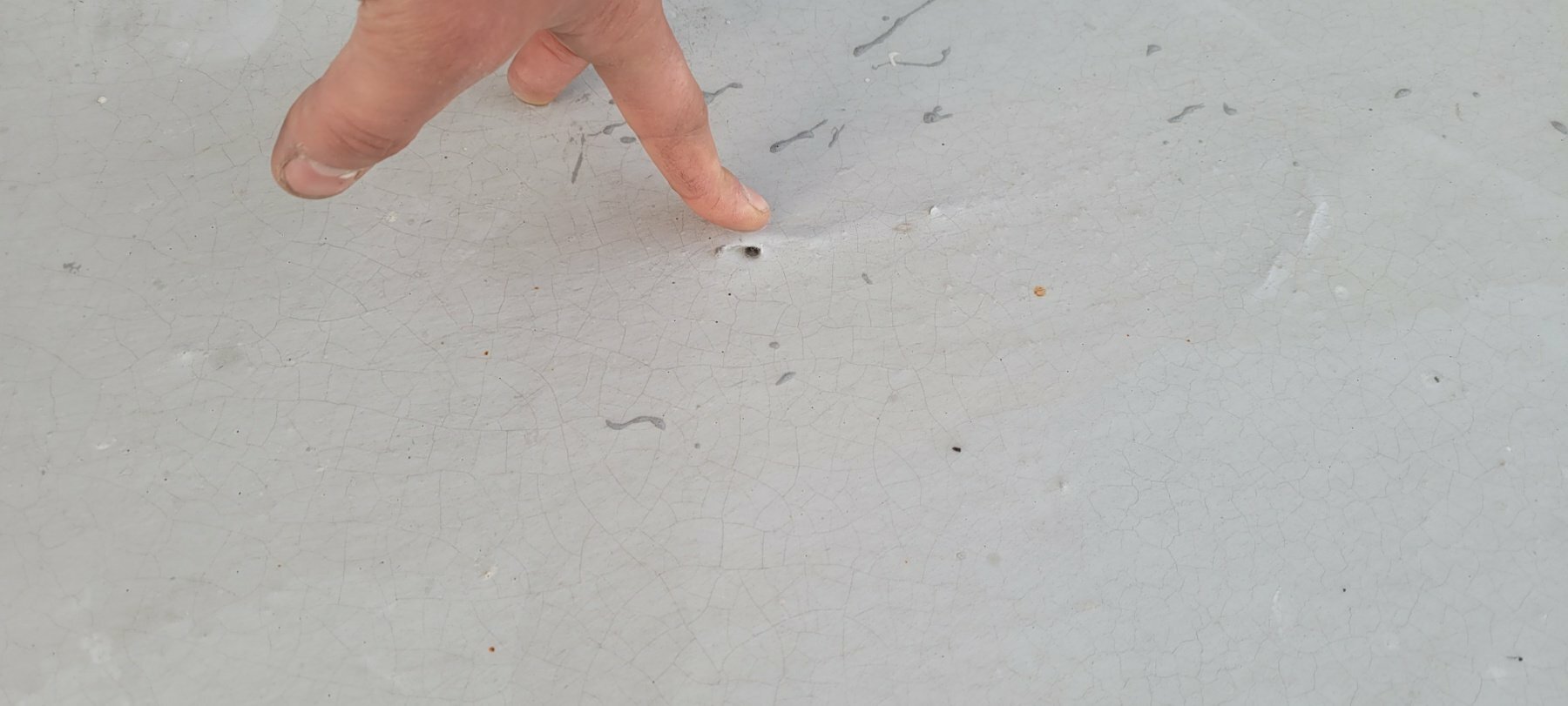

Отвечу завтра. А пока подброшу мыслей.
1. "В этом году принял решение утеплить крышу. Когда поднялся на неё, обратил внимание что в части крыши где больше всего попадают солнечные лучи верхний слой гидроизоляции покрыт паутиной. При детальном осмотре выявил достаточно большое количество (минимум 15-20 на 150 м²) маленьких разрывов-порезов, в основном на швах армировочного слоя."
Вопрос : где на плоской кровле (то есть на горизонтали) места, "где больше всего попадают солнечные лучи ". То есть, какая часть горизонтальной плоскости, находящейся под солнцем больше всего подвержена его воздействию.  Ответ на этот вопрос поможет мне понять почему vovapk пришел к этому выводу. В свою очередь напишу, что с такого рода проблемой мы столкнулись еще в 2009 году, когда работали Hyperdesmo. Тогда я, великий и возмущенный, наехал на Alchimica и закончил свой наезд "И какая гарантия, что с Lastoflex-ST  в дальнейшем не будет такого же?" Мне тогда флегма-технолог позадавал вопросы и после моих ответов рассказал мне в чем причина паутинки. Об этой причине я уведомил длинным письмом vovapk. При этом я успокоил его, что нами предприняты все меры для ИСКЛЮЧЕНИЯ влияния возможной паутинки на верхнем слое на водонепроницаемость кровли. Не он первый захотел крыть кровлю в неподходящее время (конец октября-начало ноября). А причина паутинки именно неопрятного сочетания = низкая температура (замедление полимеризации) + перепад температур "день-ночь" (конденсат на поверхности нанесенного покрытия в период первичной полимеризации). Я объяснил vovapk, что эта паутинка появилась через несколько дней после нанесения. И жила на поверхности все три года пока он её не увидел. Но, vovapk почему-то здесь выложил именно свою версию. Чем самым ввел anabioz в легкий напряг. Поэтому я и задал вопрос о месте на плоской кровле, где больше всего солнца.

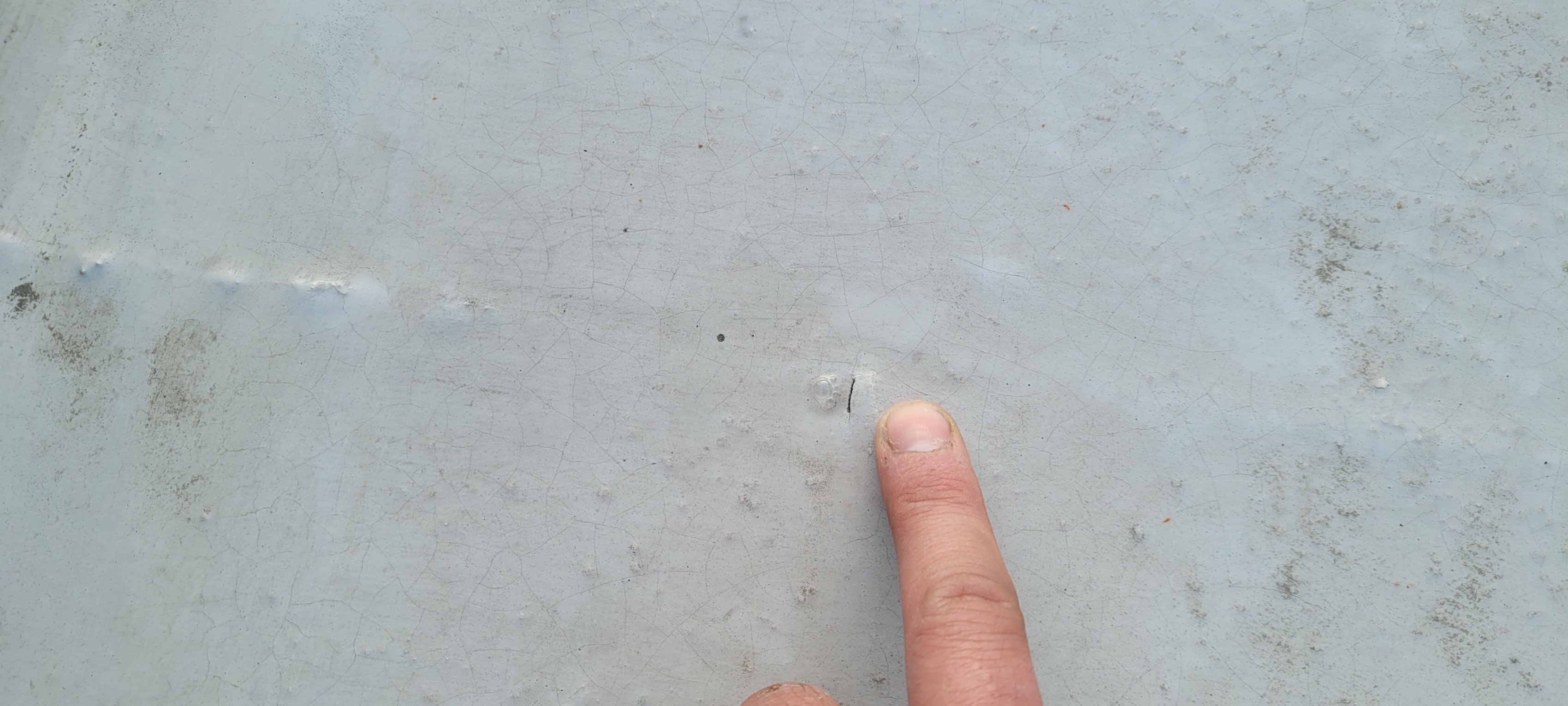

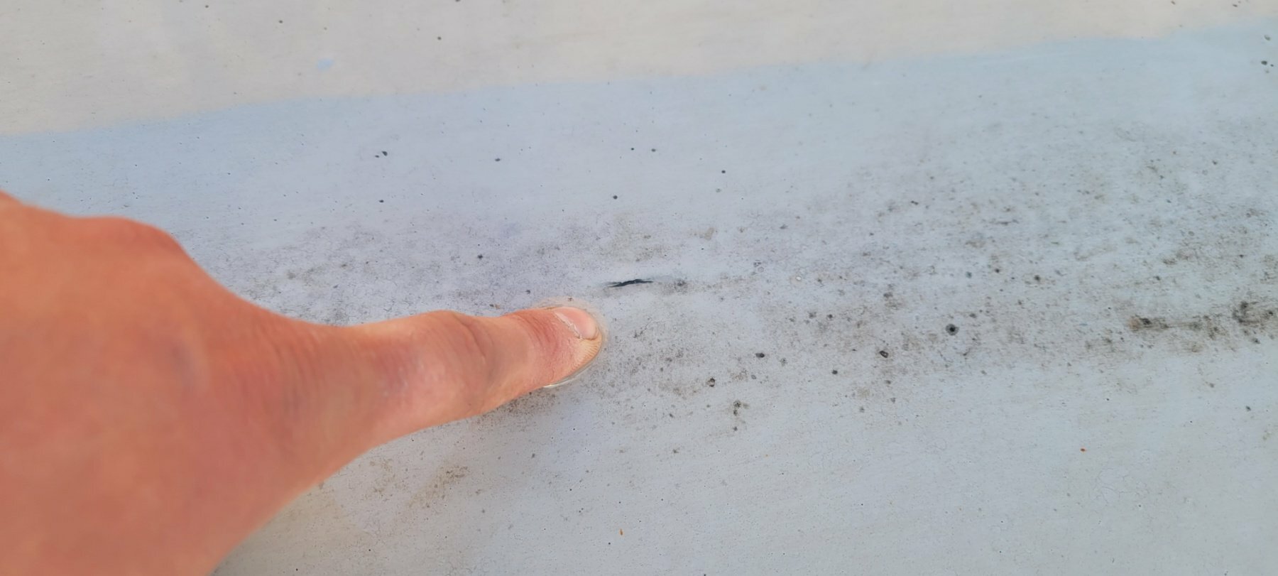

2.   Внизу больше фото этих 15-20 дефектов. Спасибо vovapk за палец. Это помогает масштабировать проблему. Итак на 150 м кв 15-20 см дефектов. Кстати, если увеличить некоторые фото, то видно, что отверстие - это просто пыль, забившая ямку. Но при наличии таких дефектов кровля не потекла. И не могла потечь. А почему? Это уже завтра.
3. Относительно ST. Гарантия, что не будет такого же. Это и паутинки и дирочок?
  • Дякую 1
По дефектам.
При нахлесте армирующего холста (нахлест 100 мм) концы хоста могут немного топорщиться и у ПУ не хватает вязкости их приклеить к поверхности. Обычно это петля шириной до 10 мм и глубиной те же 10 мм. Остальные 90 мм монолитно приклеены к поверхности. Поэтому подобного рода дефекты мы даже не рассматриваем как таковые. Потому как покрытие остается бесшовным.

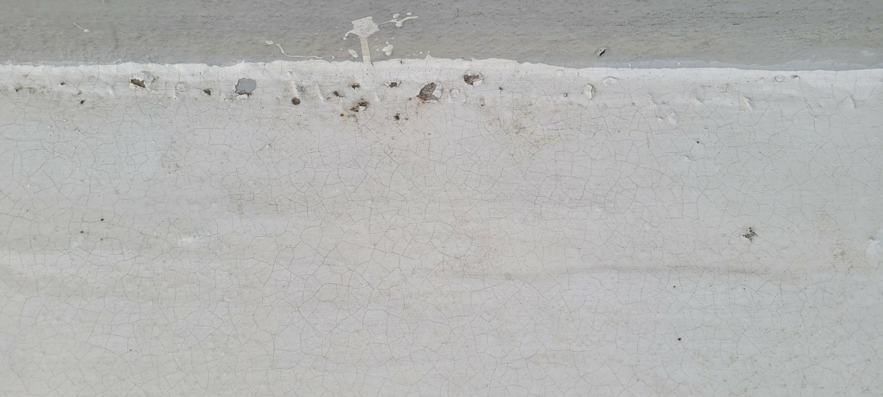

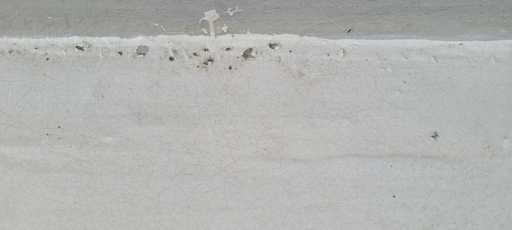

Паутинка.
Мы наносим материал в следующей последовательности : первый слой (0,7 кг на м кв) - полиэстер - 3 (три слоя) по 0,6  кг на м кв. В общей сложности около 2,5 кг на 1 м кв. При этом паутинка (которая может появиться в случае нежелаемых условий нанесения) образуется только на верхнем слое материала.
Поэтому.
Поэтому за 3 года жизни кровля работала штатно, не доставляя проблем Заказчику. Как и ВСЕ кровли, которые мы делали как читателям форума, так и лицам лишенным счастья его читать.

Мой пост был написан без претензий а чисто информационно. За 3 года действительно внутри не было замечено протечек и я для проверки герметичности в первый год на несколько месяцев закрывал сливные отверстия чтобы на крыше стояла вода.
Касательно солнечных лучей, у меня крыша с высоким монолитным парапетом и двухуровневая. Соответственно, есть часть горизонтальной плоскости на которой солнце больше задерживается. Так же, по совпадению именно там у меня нижние точки разуклонки со сливками отверстиями. Совпадение или нет, то в тех частях больше всего паутинки. И именно слабой стойкостью гидроизоляции к ультрафиолету сотрудники Ексо объясняли мне наличие паутинки.
Не знаю когда появились эти дефекты-порезы и пропускали ли они какую-то часть воды по гидроизоляцию либо нижний слой останавливал, но мне сотрудники Ексо выделили бесплатно колбаску герметика и маленькое ведро гизроизоляции, чего хватило бы с запасом исправить эти места.

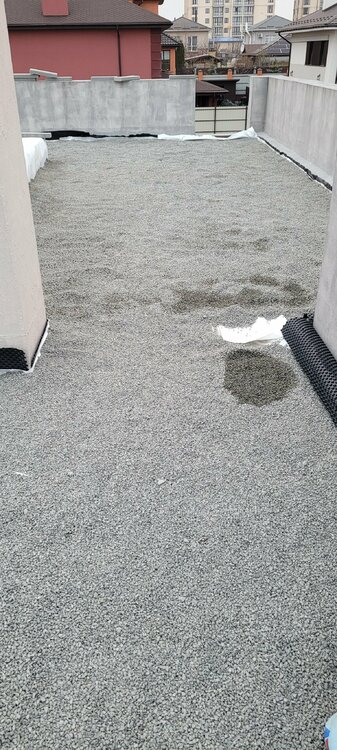

Я же решил перестраховаться и нанести ещё один слой гидроизоляции по всей поверхности крыши, усилив перед этим места порезов-дефектов герметиком.
После раскатки пупырчатой мембраны с проклейкой стыков, сверху раскатали геотекстиль. Это я делал чтобы защитить мембрану от механического воздействия щебня и при необходимости разобрать пирог для удобства собирать щебень. По геотекстилю рассыпали щебень фракции 5-10, по краю перепада крыши выложили на бок бордюрный камень 500х200х60. Всё примыкания мембраны к парапету заделали герметиком чтобы вода не попадала под мембрану на утеплитель.
Таким образом, у меня образовалось два стоя защиты от воды. Верхний слой должен держать основную массу осадков, если что-то и просочится под утеплитель, то по основной гидроизоляции уйдёт в сливные воронки.
Сами воронки ещё не закончил оформлять, как доделаю тоже отпишусь. Фото готовой крыши не сделал, тоже позже выставлю.

31 августа 2021 вы получили в личку ответ от меня :
Эта паутинка не появилась с течением времени (деградация материала), а была на поверхности уже на 1-3 день после нанесения. Причина – усадка материала. Материал дает усадку только один раз. Когда из его тела испаряется растворитель. Как и любое растворитель содержащее покрытие.
Увидеть паутинку можно только после эксплуатации кровли. Пыль забивается в трещинки и показывает их.
Полиуретановая жидкая мембрана после нанесения её на кровлю последовательно проходит три перехода состояния : жидкость – пластилин – резина.
После нанесения начинаются два параллельных процесса:
- испарение растворителя из нанесенного слоя
- взаимодействие поверхности с молекулами воды в воздухе (полимеризация)
При испарении жидкость переходит в состояние пасты (пластилин). В состоянии пластилина при воздействии силы извне мембрана не может самозалечиваться. Если в этом состоянии по слою мембраны провести отверткой, то останется борозда.
Полимеризация мембраны идет сверху вниз. Так как влажный воздух находится над мембраной.
В нормальных условиях (температура +23…25С и ОВВ 55%) по мере перехода жидкости в пластилин испаряющийся растворитель делает каналы в мембране, по которым потом могут двигаться молекулы воды (покрытие дышит). В результате растворитель по канала в пластилине покидает слой мембраны, а молекулы воды, проникая в тело слоя и взаимодействуя с полиуретаном сверху вниз преобразуют пластилин в резину. Внутренние напряжения (усадку) берет на себя уже полимеризовавшаяся резиновая пленка, которая просто растягивается –сужается.
Работы на Вашем объекте проводились в третьей декаде сентября. Это время пониженной температуры, большой разницы температуры день-ночь, которая может привести (ВАЖНО!) к появлению росы невпитывающих поверхностях.
В таком случае после нанесения ПУ на поверхность процесс испарения растворителя и перехода жидкости в пластилин замедляется. Слой (в данном случае верхний) материала может быть поделен на две части : внизу жидкость, в верху пластилин. В случае выпадения ночной росы на материал в состоянии пластилина, слой воды блокирует как испарение растворителя, так и попадание в тело ПУ молекул воды (силы межмолекулярного взаимодействия в воде не позволяют единичным молекулам отрываться от «капли»). Может происходить только испарение, с поверхности воды вверх. А ПУ у нас внизу.  В итоге процесс перехода пластилин-резина тормозится до момента, когда утреннее тепло + Солнце не испарят воду. Как только вода испаряется, начинает интенсивно испаряться растворитель, «скопившийся» под слоем воды и в верхней части неполимеризовавшаяся части нанесенного слоя. Он дает усадку. А так как верх находится в состоянии пластилина, то он рвется в зонах наименьшей своей прочности.  Как результат паутинка. На следующий день (в тепле) слой полимеризуется, но уже с паутинкой.
В связи с тем, что покрытие многослойное : слой под армирующим холстом + 3 слоя над, то паутинка только на верхнем слое.
