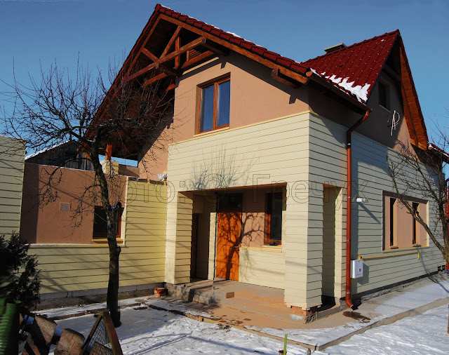

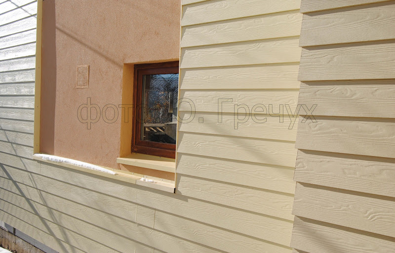

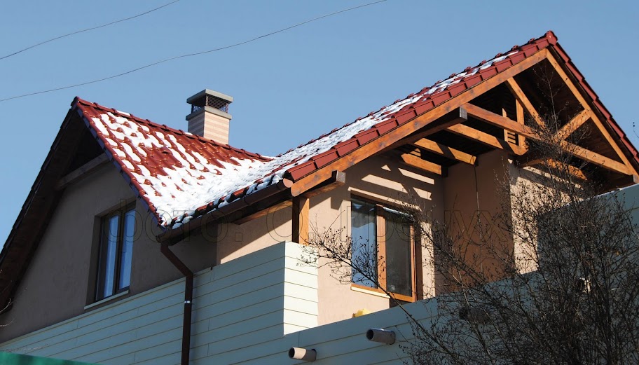

сегодня, наверно второй или третий раз за месяц выглянуло солнце, решил воспользоваться моментом
Какая красота!!
Олег, а чем отделаны ступеньки и отмостка?

Отмостка и ступеньки пока ничем не отделаны. Не успели до морозов.
