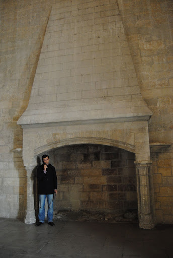

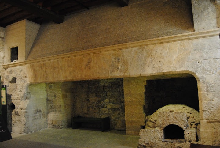

вот эти маленькие камины из папского дворца 14 века в Авиньоне на юге Франции, именно ими обогревали каменные покои а также готовили десятки туш домашних животных к обеду. Те не менее, спать без перины и кровати с толстыми шторами-балдахином было холодно.

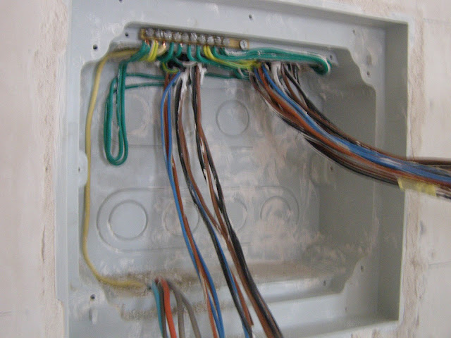

Д..да, вот попробовал сверлить дырку для подрозетника в стене из газобетона. Очень не сложно, намного быстрее и аккуратнее, чем в кирпичной стене.

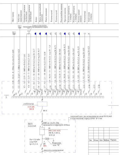

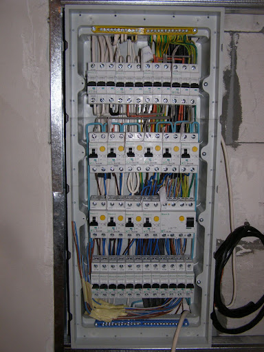

Ниже - монтаж электрщитов в доме:
первый этаж
часть проекта - схема, по которой собирается щиток

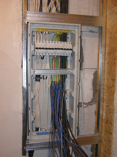

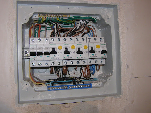

Щиток 2-го этажа:

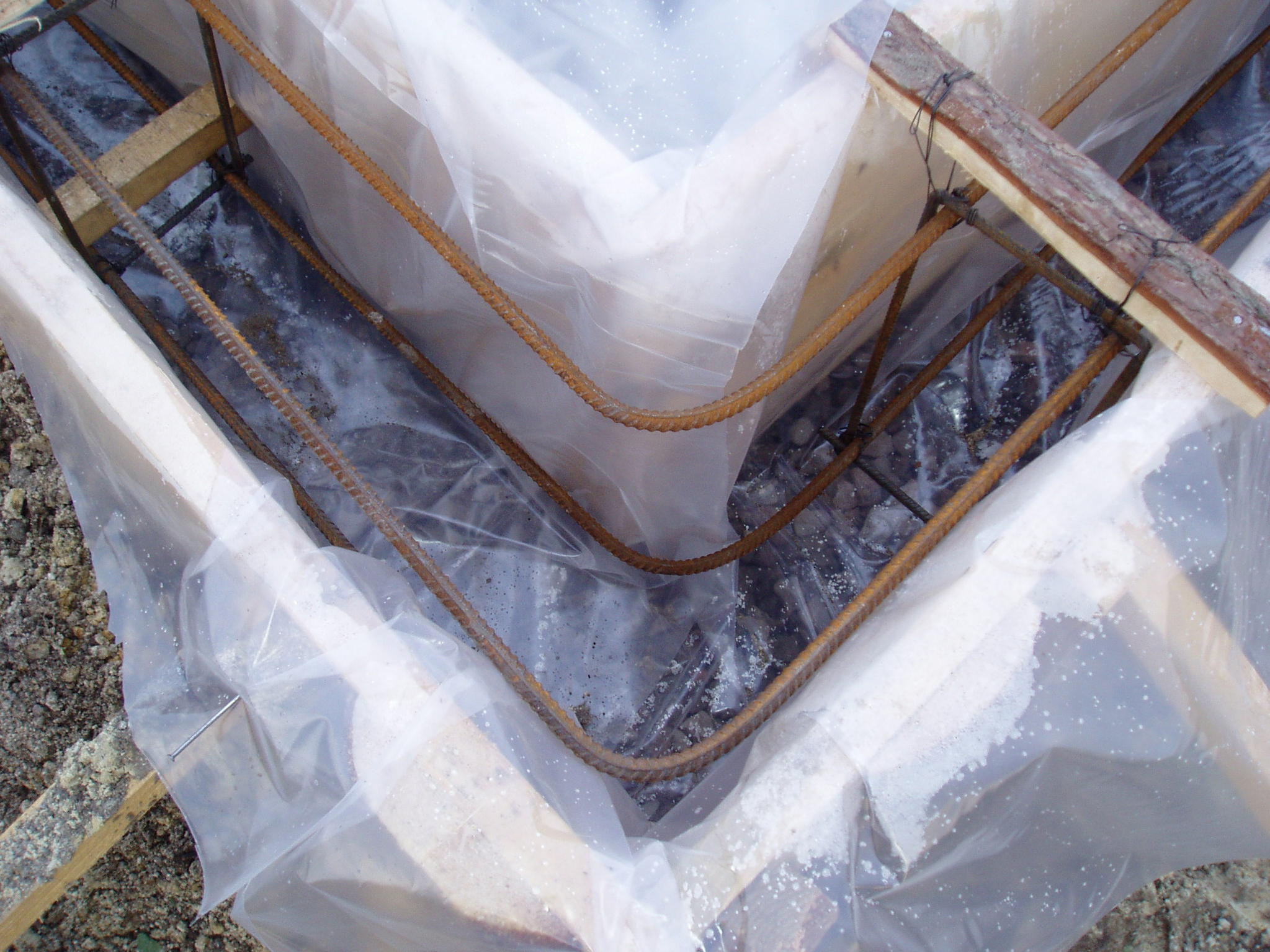

Что бы избежать бугорков и не терять прочность бетона в грунте, когда бетонное молочко уходит в грунт, рекомендуется застилать траншею полиэтиленом. Вот так:
[ATTACH]85784[/ATTACH]
ПЭ пленку нужно прибить к опалубке, иначе складки влазят в фундамент и вместо толщины 40см, получается 30см, а иногда и поглубже
А чем эти бугорки так мешают под землей?
За них касательные силы морозного пучения стремятся поднять фундамент. Поэтому согласно этому утверждению фундамент должен быть как можно более гладкий и желательна обратная отсыпка фундамента непучинистым грунтом. Вроде бы так.
