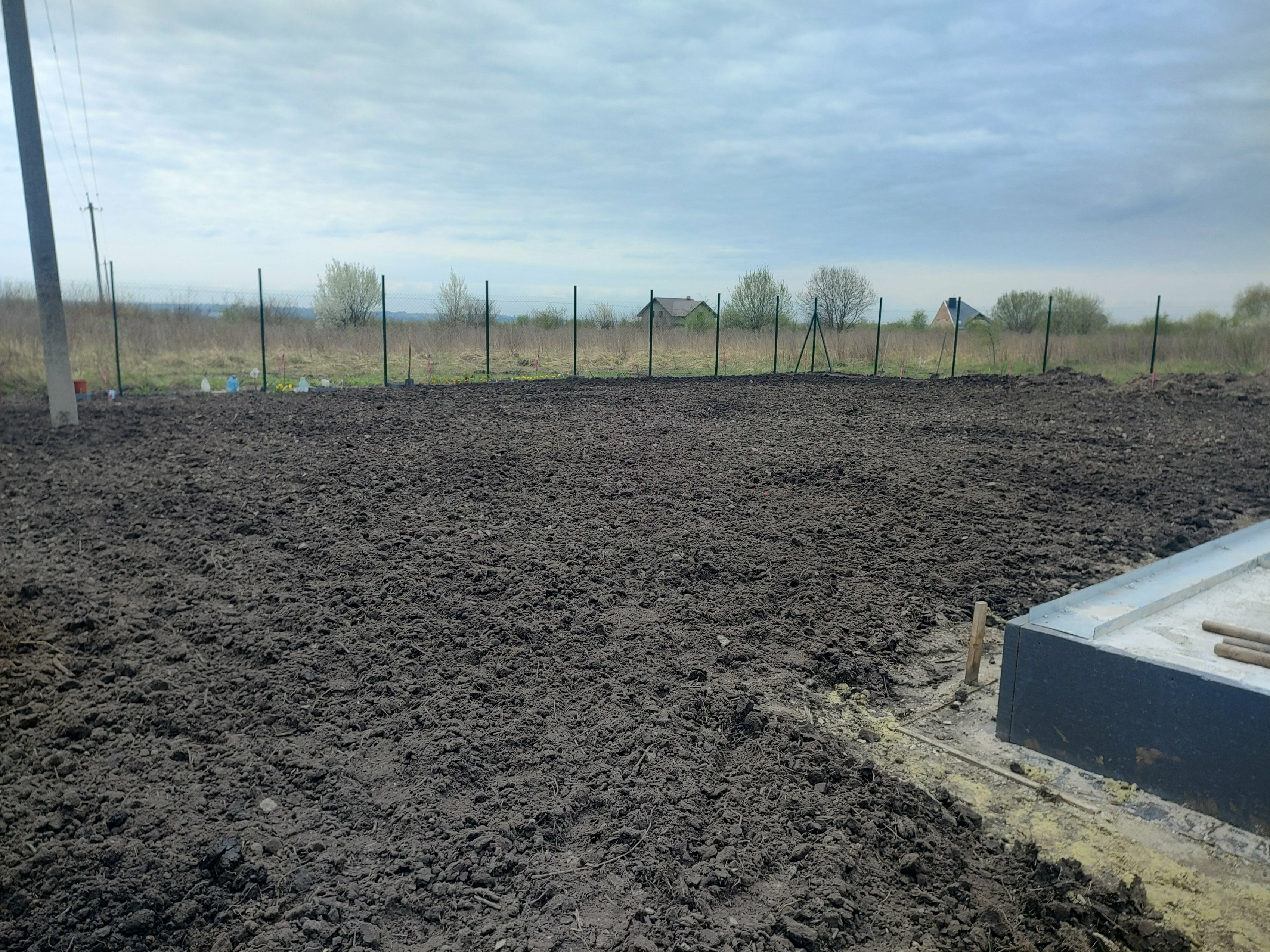

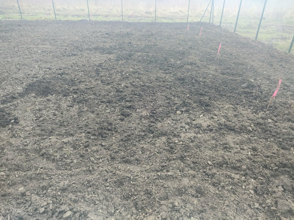

Не можу... Там ділянка сусідів яких немає. Я подовжив ділянку на 5 м дальше мого забору...
Я на холмі. Є ухіл біля 40 см на моєї ділянці і тд.
Надіюсь сусіди продовжать... По плану терріторіі є така канава з двох боків
Як показує практика, коди сусіди з’являться - вони просто подовжать вашу траншею да і все, бо в них та сама проблема з водою буде.

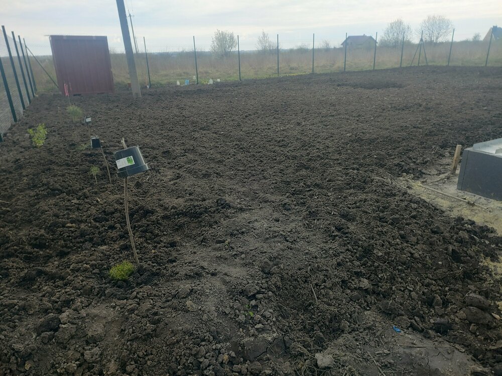

То ви на повному серйозі не знали що таке буде на Львівщині?
Я завжди приємно дивувався коли дивився теми на цьому форумі х будівництва в києвській області, який грунт там.
Я знав про опади. Грунтами не цікавився якось. Місцеві до речі кажуть, що такє перший раз щоб так мокро все було.
Так ось купили ділянку у вересні. Випила криницю. Жінка раділа, що чернозем чудовий, 80-100 см. У Бучи було 20 см земля з піском, а потім пісок. Та з листопада почалися дожді та все поплило.
Я думаю це тільки зараз у нас найгірша ситуація, бо ми забрали всі рослини з ділянки.
Зробимо дорожки, засадимо. Все буде файно

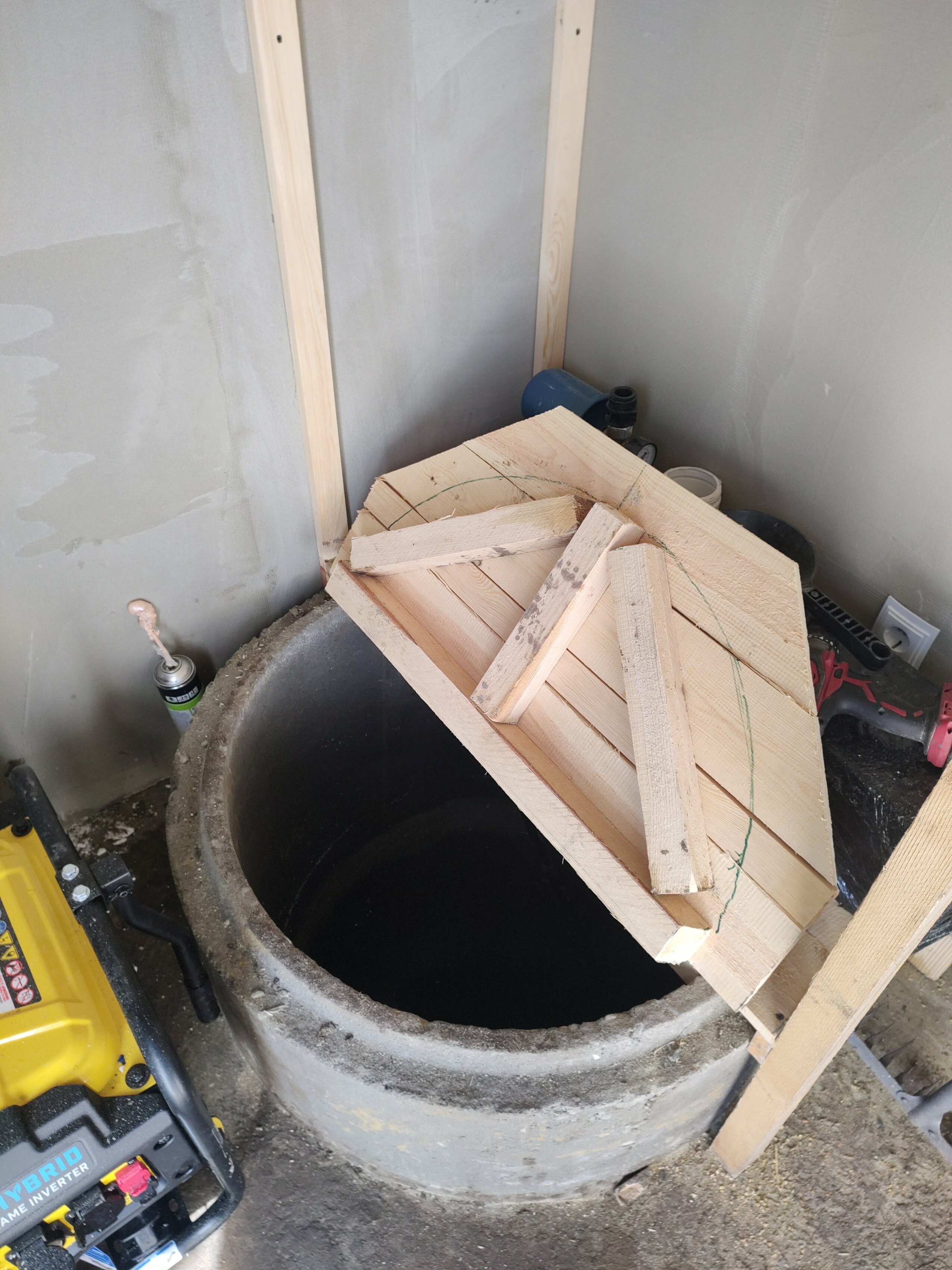

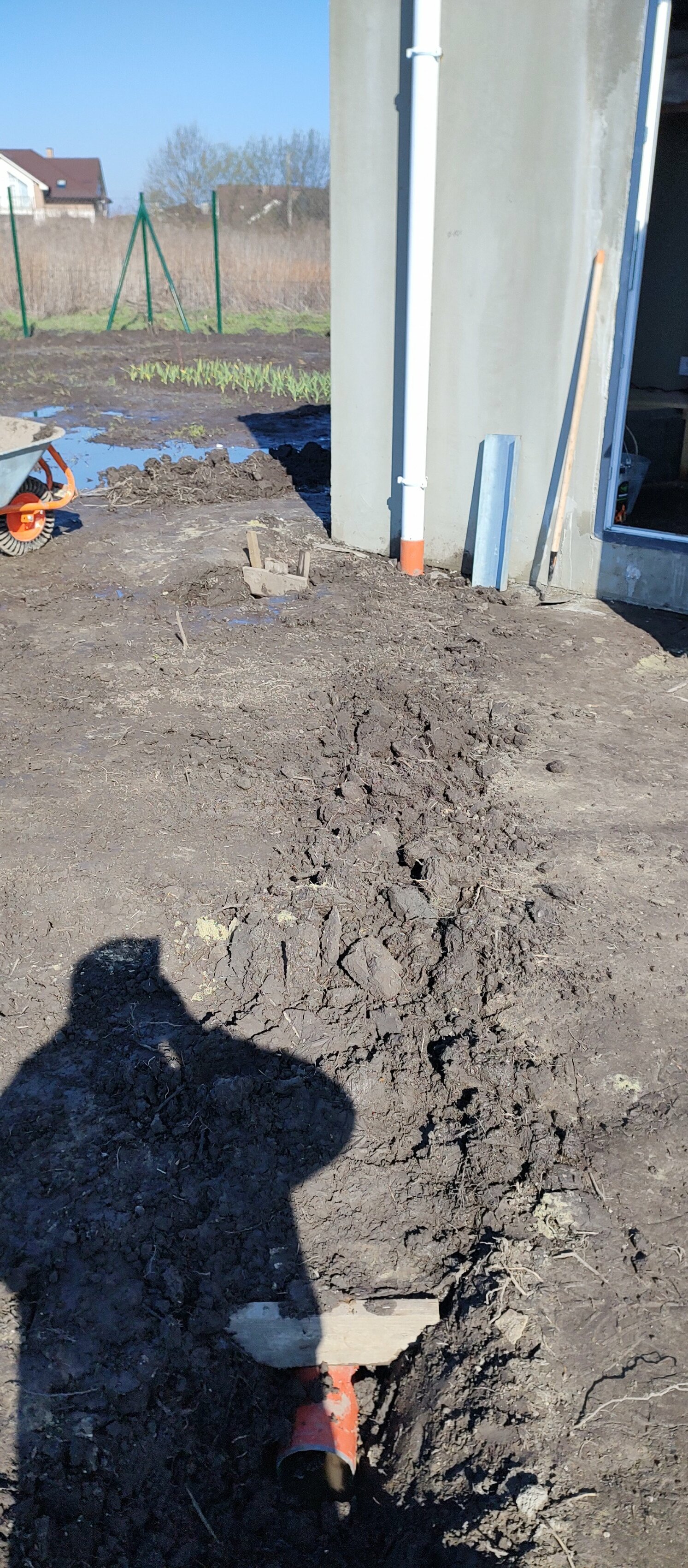

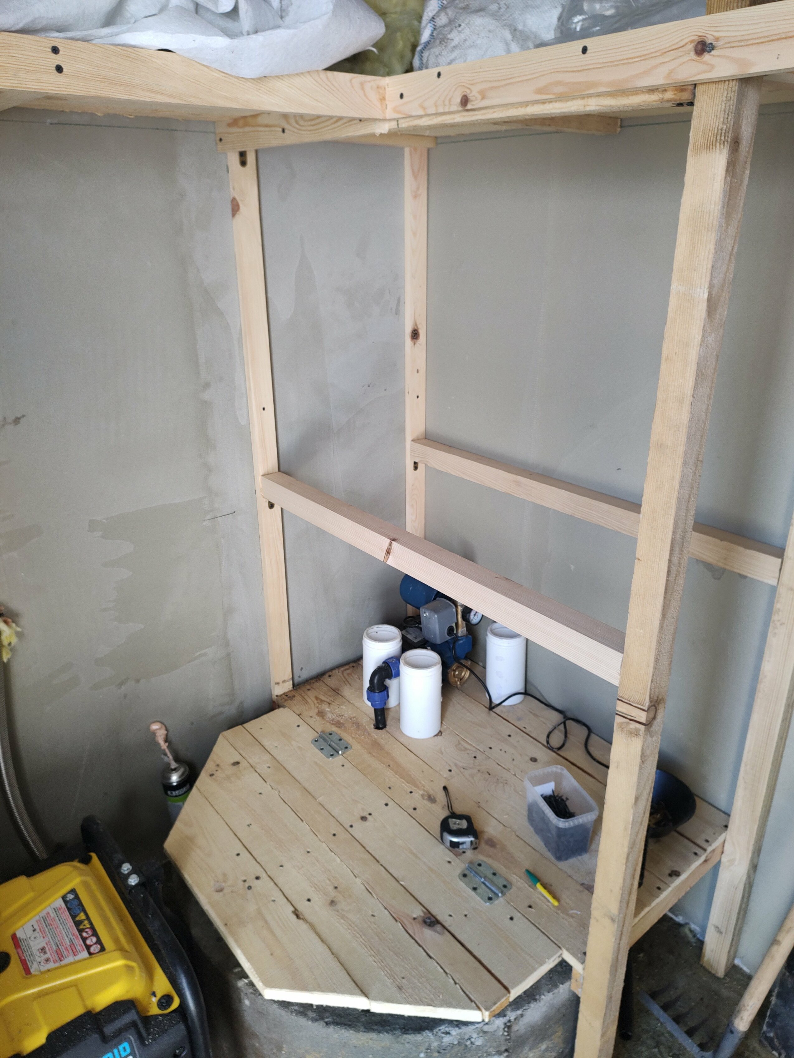

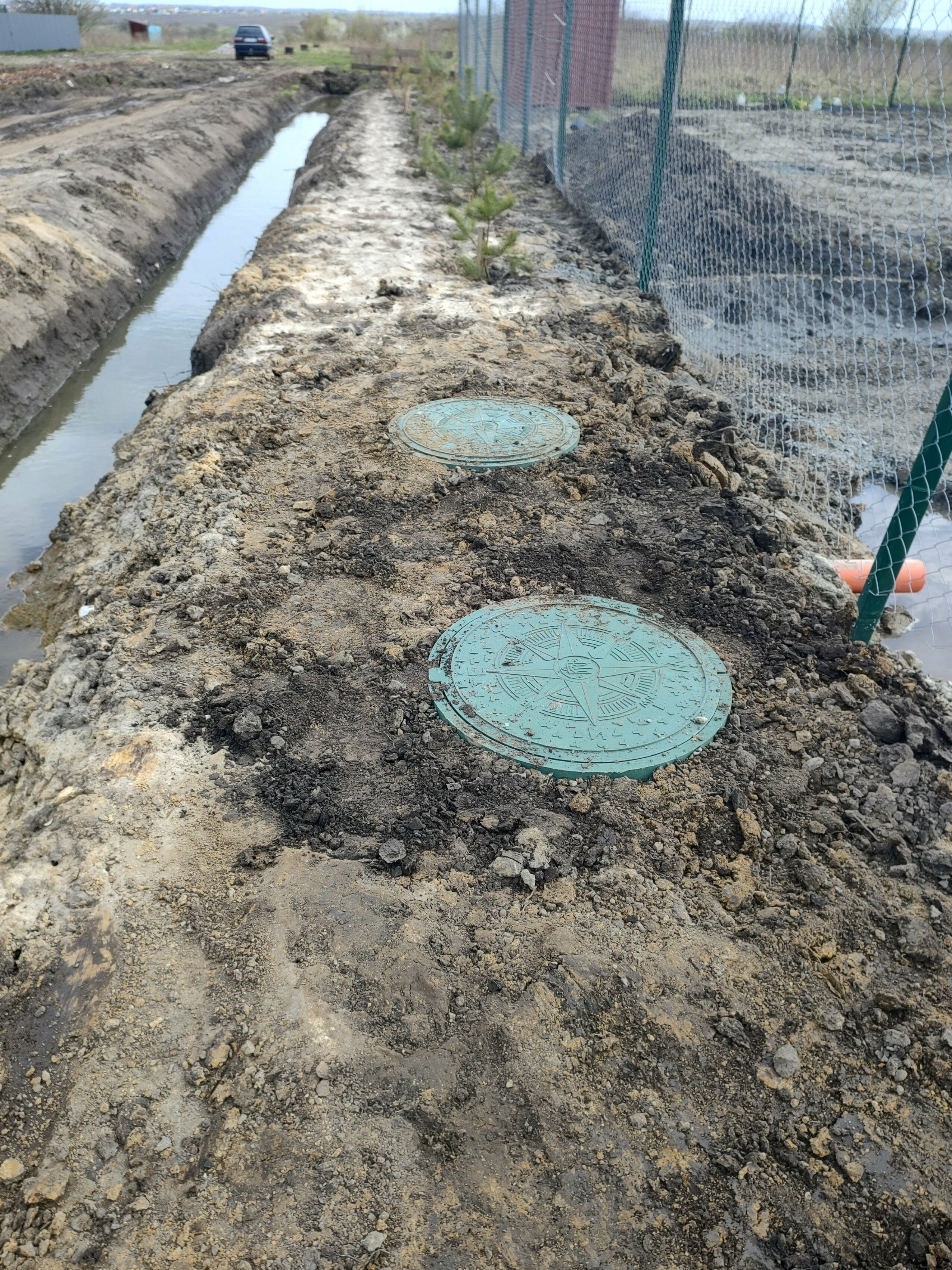

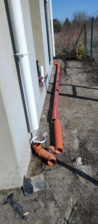

Сьогодні замість мийки авто закопав зливи з ливневки для відводу у дренажний колодец
Та поступово техкімнату доробляю. Ще треба буде фільтр поставити, та труби під'єднати до насосної станціі
51 хвилину тому, Andrey-Bucha сказав:
зливи з ливневки для відводу у дренажний колодец ... під'єднати до насосної станціі
Малоймовірно, але на всякий випадок перепитаю: ви дощову воду зібрались відкачувати назад на поверхю? Бо шось схоже на: раз так не вийшло, то попробую ще по іншому, а варіантів дійсно багато, але правильний один
Только что, normal сказал:
Hi. Лівневка у дренажний колодець. Біля канави.
А насосна станція то з криниці для потреб будинку :)
1 час назад, Andrey-Bucha сказал:
Щось я недопетрав - криниця в будинку? 🫣
10 часов назад, Astrolog_ua сказал:
В тех кімнаті. Не в будинку

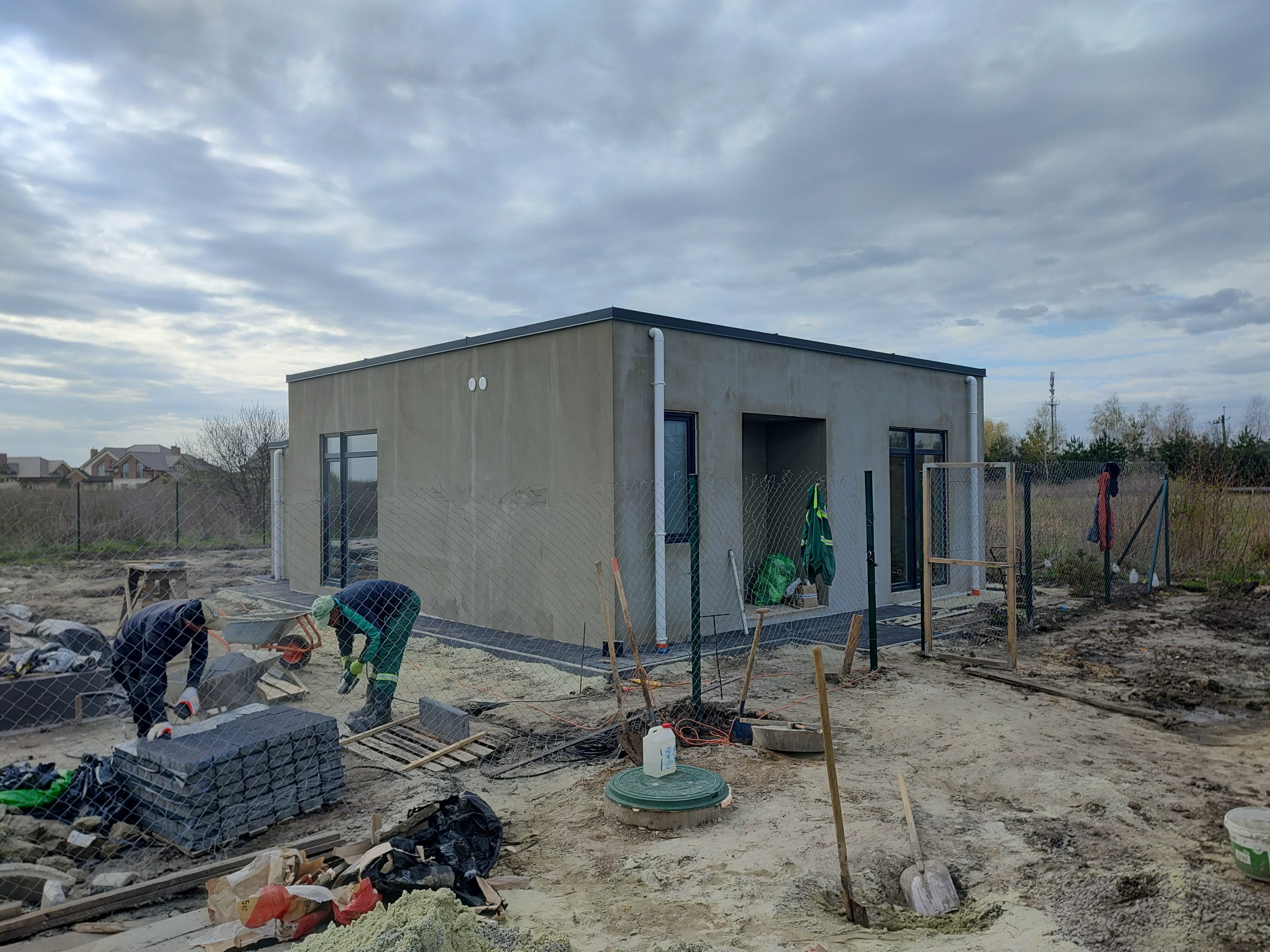

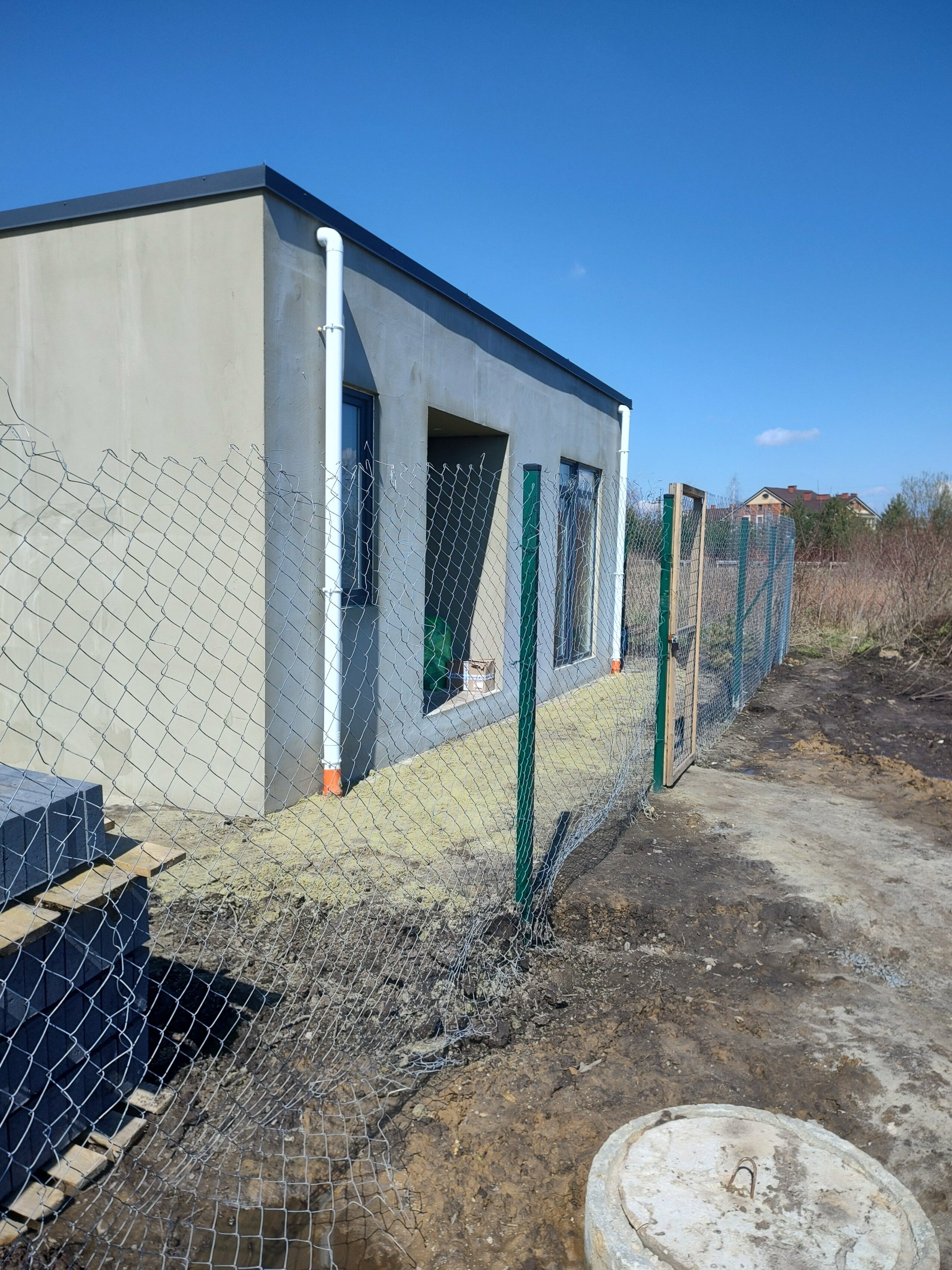

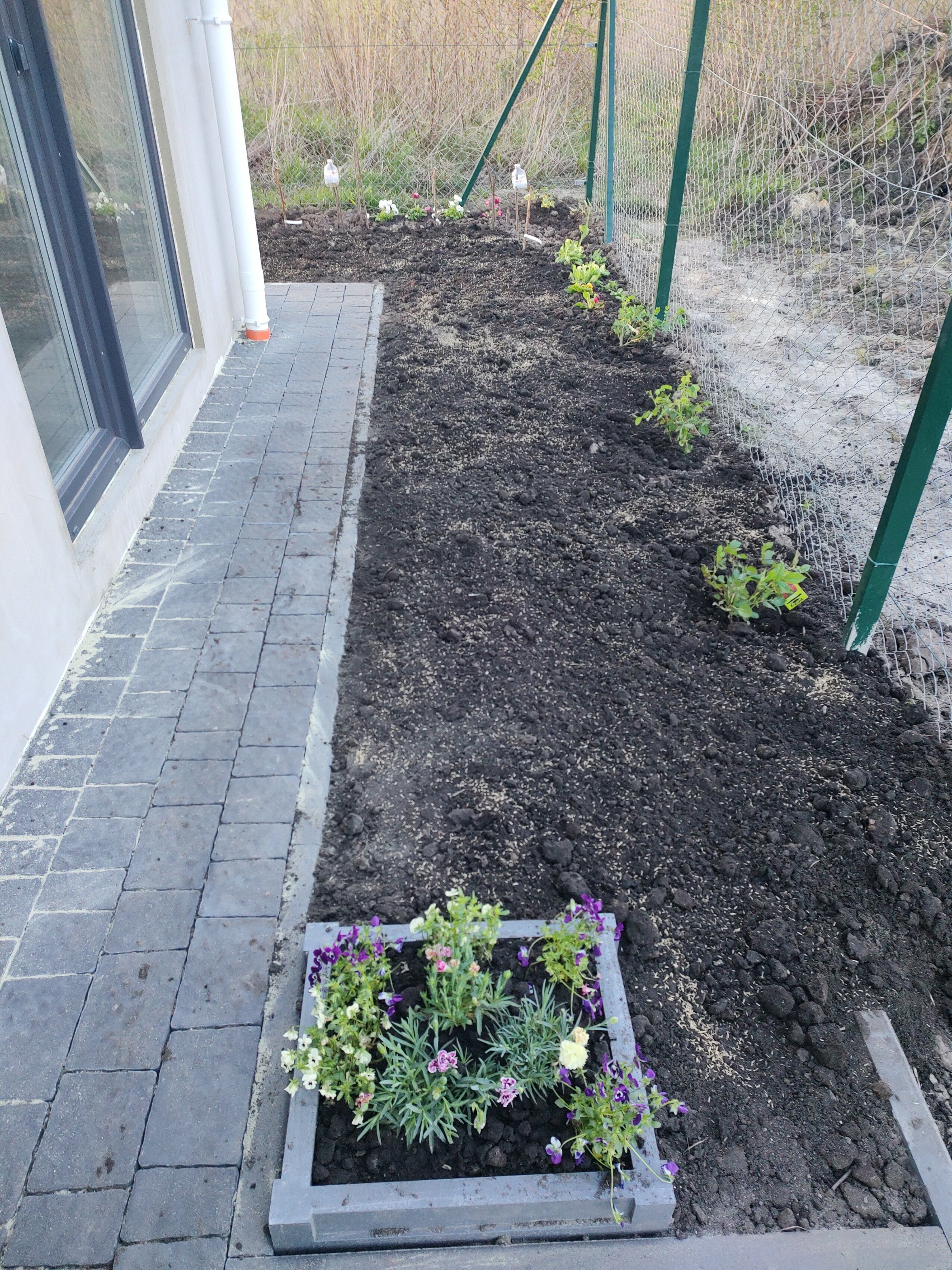

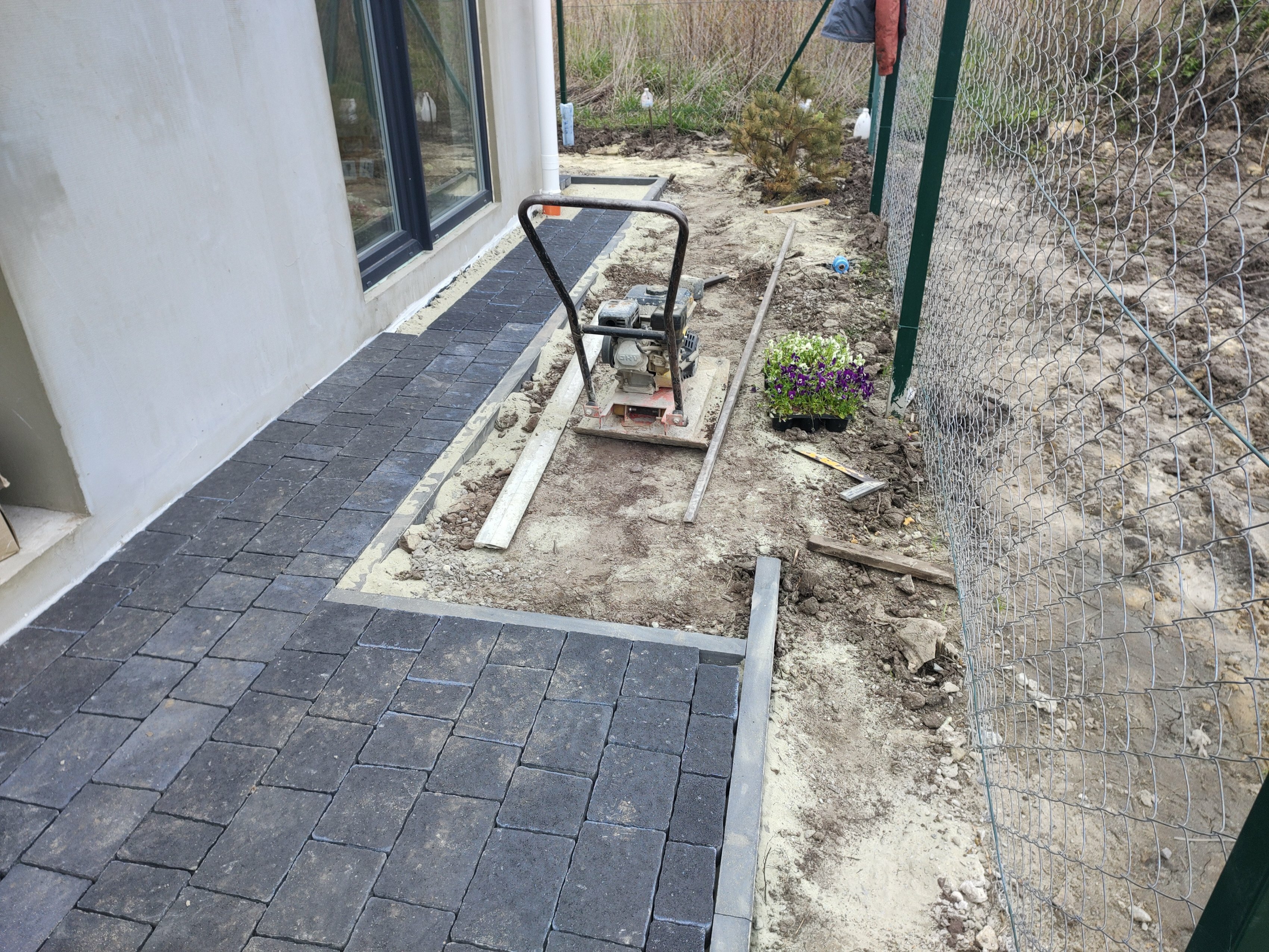

Поки робот по будинку немає. Чекаємо підключення світла. Але зробили бруківку біля будинку та розровняли земельку до рівня відмоски
есть мнение, что на таких почвах тротуарка плохо лежит- начинает волнами идти. буграми и ямами. Через какоето время поделитесь впечатлениями, пожалуйста
2 години тому, Andrey-Bucha сказав:
ширина відмостки як на мене, малувата. Промерзаючий шар буде всім тим вовтузити по краю плити. Під відмосткою XPS не забули прокласти?
1 минуту назад, yur43 сказал:
Там не буде ніхто ходити. Так щоб землю вирівняти. Там є графітовий полістирол та гідроізоляція.
35 минут назад, Dendnepr сказал:
Да, поделюсь. Грунт непростой. Вода постоянно стояла. Но там дом без фундамента. Вокруг дома примерно 60-70 см есть песчаное утрамбованное основание.

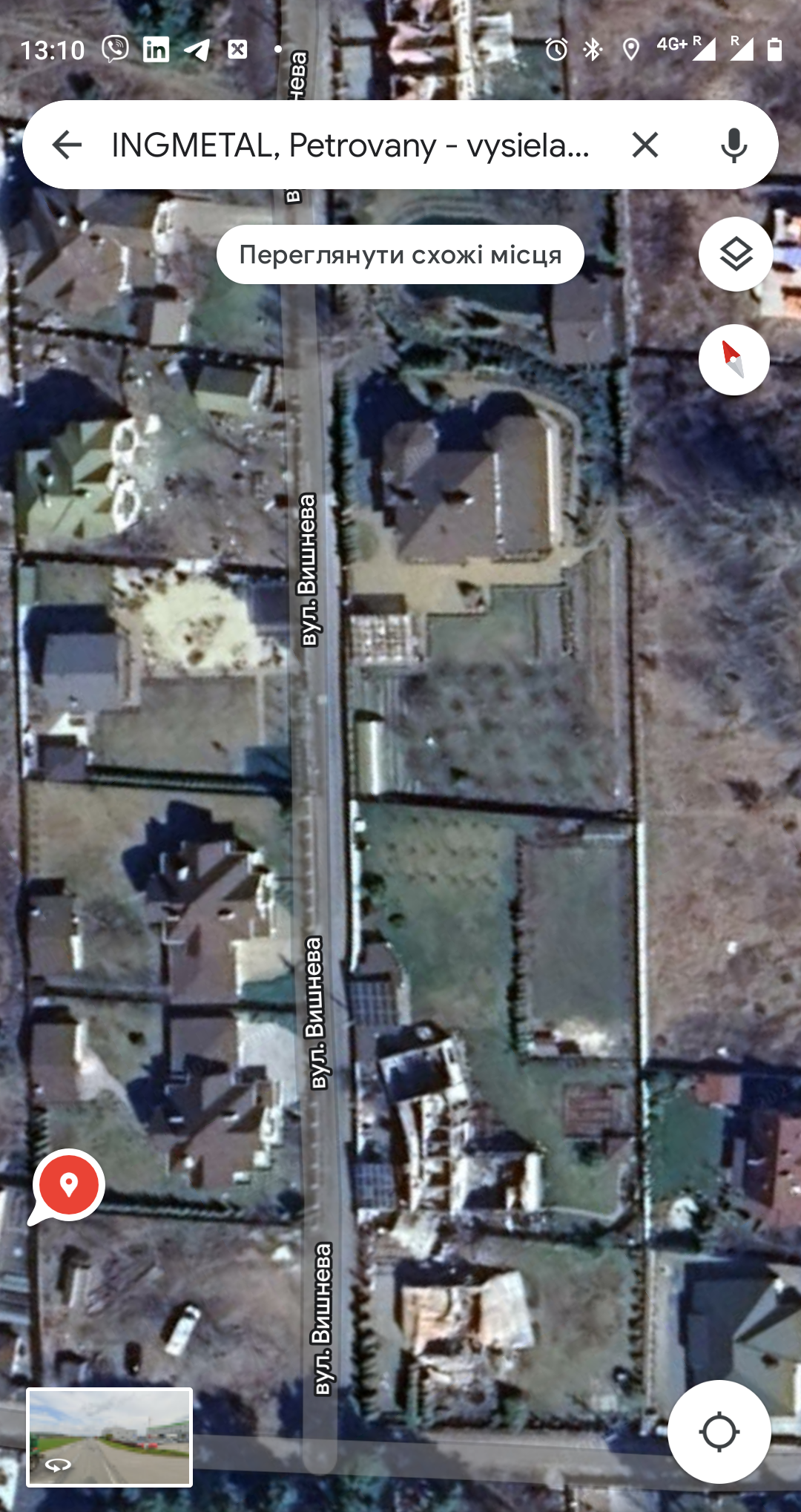

Сьогодні Гугл обновив мапи Бучі... Мій будинок як є зараз... Повністью зруйнований :(
  • Сумно 16
19 хвилин тому, Andrey-Bucha сказав:
Жахливо, також видно багато будинків поряд, дахи не ушкоджені. Дуже прикро (
9 минут назад, Vstar сказал:
дахи не ушкоджені
нажаль то не показник, в сусіда з гуглмапс теж виглядає дах нормально а по факту будинок відновленню скоріш за все не підлягає. В регіоні дуже багато таких будинків нажаль
Змінено користувачем standov
6 часов назад, Andrey-Bucha сказал:
Не очень то они обновили, март-апрель прошлого года. Нет переправы в Романовке, нет временного моста возле Стоянки.
А более свежие в открытый доступ и не нужны. Мариуполь тоже обновили. Драмтеатре разбитый, надпись "ДЕТИ"

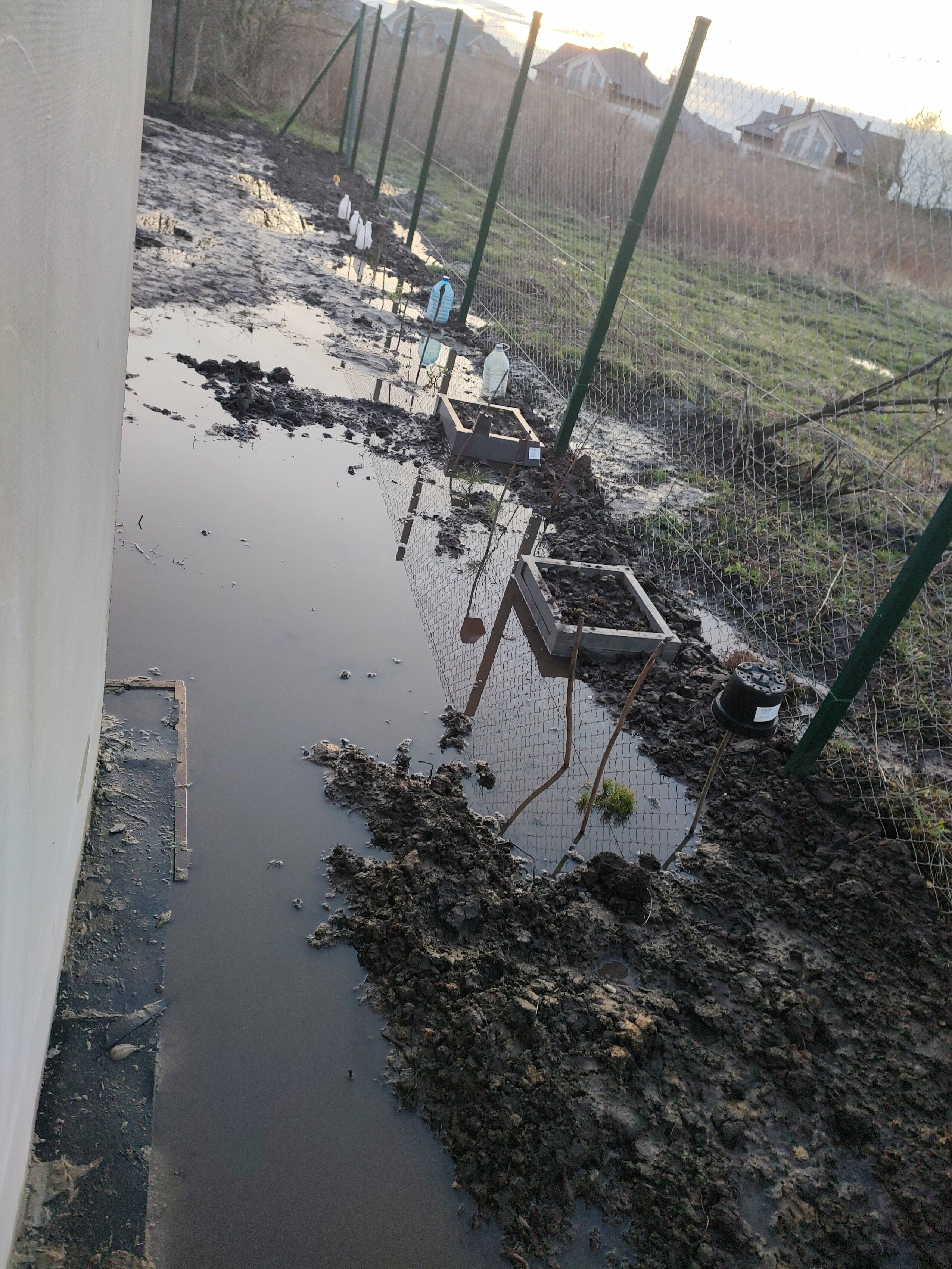

В 03.04.2023 в 11:39, Andrey-Bucha сказал:
Львів після Бучі продовжує вражати... Дождь кожного дня декілька разів. Моя ділянка на холму, але вода стоїть у кожної ямки.
Купив ділянку у вересні. Грунтові води були -2.4 м. З листопада по квітень рівно на поверхні.
Я у шоці
Трошки нездале місце. Я біля оз.Наварія живу, в нас там пагорби, так, що з таким проблем немає. Зато, під час дощу сельові потоки по вуличці зходять.Тож ми зкинулись и забетонували дорогу, щоб щебінь не зтягувало вниз водою.
