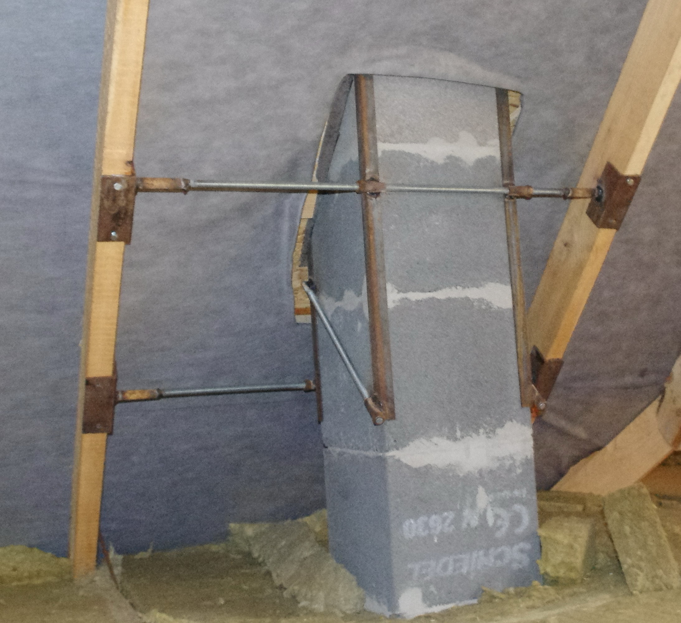

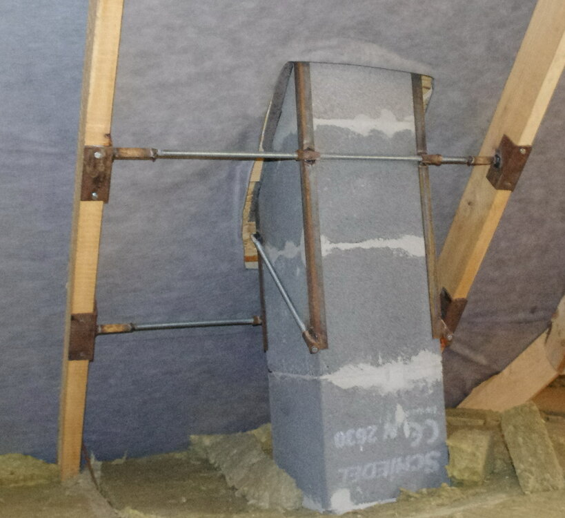

А в Шиделе не нужна спецпроходка
Не уверен. Возможно от высоты зависит, в том числе и над кровлей, но попадались у застройщиков оригинальные от Шидель крепления к стропилам.
i.piccy.info/i9/30166c3c571a7ff2071766d734b82127/1417505699/68999/803593/IMG_2293_800.jpg' alt='IMG_2293_800.jpg'>i.gif[/img]
Мы как то сами вываривали..
Это не проходка, а держатель :-). Если не ошибаюсь, такое используют от 7-ми метров и выше + когда стропилка слишком расставлена и нет возможности плотной ватой зафиксировать края :-)
