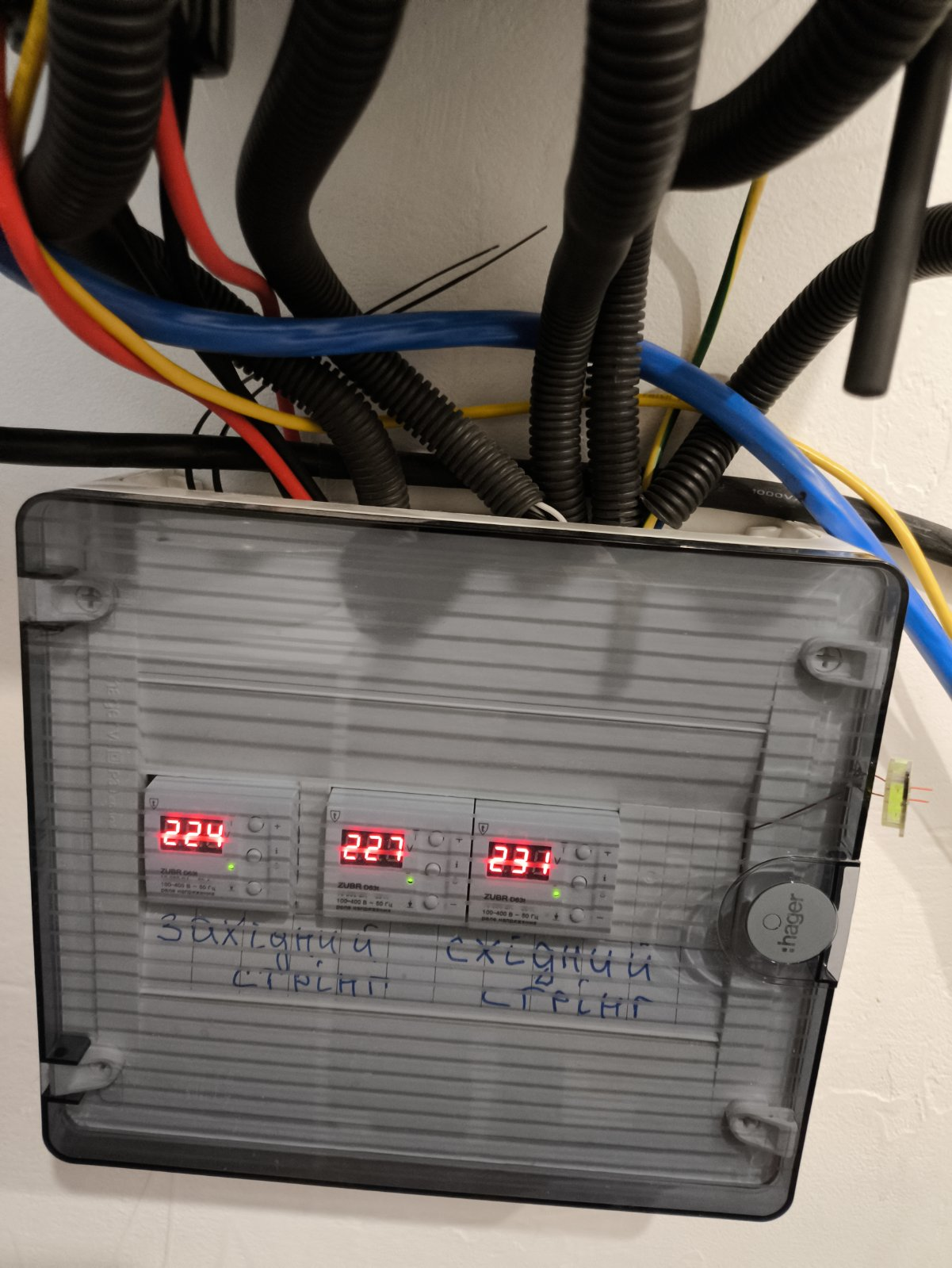

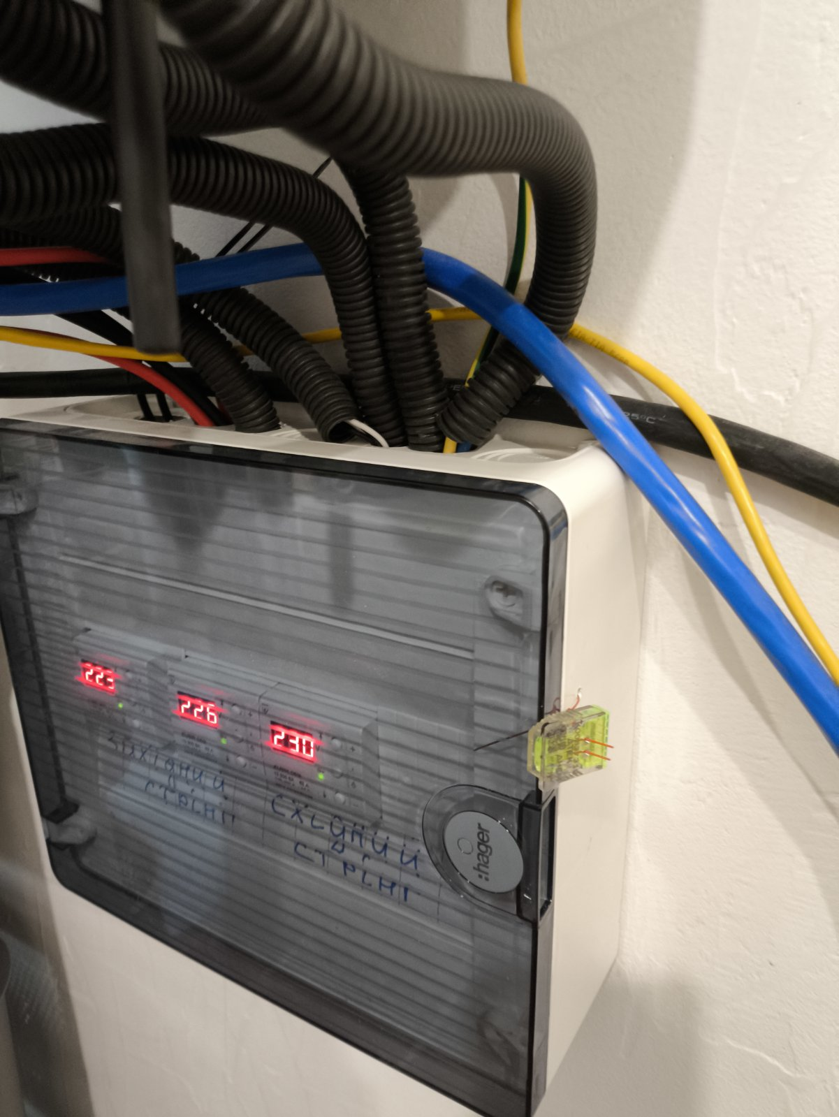

Vikctor Опубліковано: 13 лютого 2025 Поділитись Опубліковано: 13 лютого 2025 Мені нарешті опломбували щит з РКН для остаточного оформлення ЗТ. Запитав хлопця скільки працівників ДТЕК цім займається в місті. Очикувано - він єдиний. Тому така неквапливість зрозуміла. В цілому виставляє 185В та 253В. Я сказав що по однієї фазі взимку бува просадка - встановив на ній навіть 180В. Тобто цілком лояльно все відбувається. Думаю що й верхню межу при бажанні можна було підняти, але в цьому випадку для мене то було не принципово. Мій опломбований бокс: 5 Посилання на коментар Поділитися на інших сайтах More sharing options...

mib Опубліковано: 14 лютого 2025 Поділитись Опубліковано: 14 лютого 2025 В 13.02.2025 в 16:56, Vikctor сказал: Мені нарешті опломбували щит з РКН я бы уже 3 дня сидел без ЭЭ по ночам я и так пол ночи на акб, одна фаза сваливается ниже 180 "хорошие" 190 днем 220-230 по всем и просаживается ровно с наступлением ночного тарифа, похоже все уже с автоматизациями да еще и с акб которые днем разряжаются ночью заряжаются но я и сам такой Посилання на коментар Поділитися на інших сайтах More sharing options...
ЯД Опубліковано: 14 лютого 2025 Поділитись Опубліковано: 14 лютого 2025 42 хвилини тому, mib сказав: я бы уже 3 дня сидел без ЭЭ по ночам я и так пол ночи на акб, одна фаза сваливается ниже 180 "хорошие" 190 днем 220-230 по всем и просаживается ровно с наступлением ночного тарифа, похоже все уже с автоматизациями да еще и с акб которые днем разряжаются ночью заряжаются но я и сам такой У меня чуть по другому. 2 фазы норм, а одна в 250+, и всю ночь туда сюда 1 Посилання на коментар Поділитися на інших сайтах More sharing options...
mib Опубліковано: 15 лютого 2025 Поділитись Опубліковано: 15 лютого 2025 35 минут назад, ЯД сказал: У меня чуть по другому. 2 фазы норм, а одна в 250+, и всю ночь туда сюда похоже вы у нас подворовуете 1 Посилання на коментар Поділитися на інших сайтах More sharing options...
Vikctor Опубліковано: 15 лютого 2025 Поділитись Опубліковано: 15 лютого 2025 10 часов назад, mib сказал: я бы уже 3 дня сидел без ЭЭ по ночам я и так пол ночи на акб, одна фаза сваливается ниже 180 "хорошие" 190 днем 220-230 по всем и просаживается ровно с наступлением ночного тарифа, похоже все уже с автоматизациями да еще и с акб которые днем разряжаются ночью заряжаются но я и сам такой Як виявилося є таки свої переваги в ділянці з не заможними сусідями. Все відносно безумовно. 3 Посилання на коментар Поділитися на інших сайтах More sharing options...
