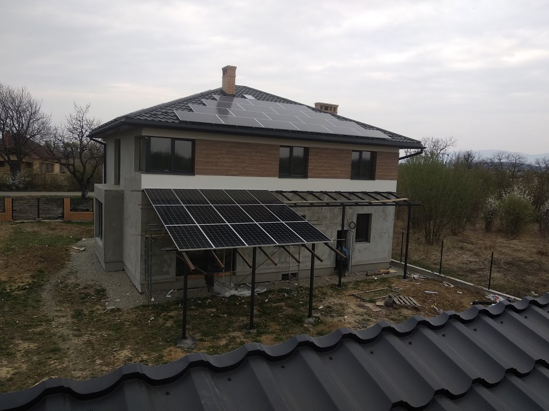

Есть вопрос: Кто делал такие навесы, чтобы они защищали от дождя. Можно ли технически это сделать из самих батарей без какой либо кровле под ними.
Можно ли найти в Украине что-то подобное за вменяемые деньги:
Или как герметизировать пространство между обычными панелями.....
Короче вопросов много. Хотелось бы обсудить солнечные навесы от дождя. Кто какие делал и как они себя..
Ми робили терасу із панелей, каркас із профільної труби, панелі закріплені болтами, стик по короткій стороні заробили поліуретановим клей-герметиком SOUDAL PU Sealant, по довгій стороні зробили зазор десь 1 см, і закрили його алюмінієвою полосу приклеєною на той же клей герметик, перші дожді - нічого не протікає, далі покаже час.
В описании герметика, нет фразы-устойчив к УФ ! (эт на будущие ;) ).
Я таким думал: autotech.ua/p/2912-crocodile-germetik_poleuritanovyy_seryy_crocodile_310_ml.html
Им клеят лобовые стекла на автомобиле. Замок на калитке таким изолировал. Она на солце, 6 лет полет нормальный.

Тебе не кажется, что сильно гениально для продавана месяц тусить на форуме, расспрашивая про возможность докидывания батарей на существующую станцию. Постом расспрашивая про навес выкатить герметик:)) Ссылку дал на первый сайт из поиска гугл "герметик крокодил".
По теме: Герметик может и потечь. Появилась идея выгнуть изделия из крашеного метала (того из которого делают крышу) изделия наподобие жолоба (только квадратный).
Позже выставлю примерную схему того что придумал. Хотелось бы обсудить
Художник с меня хреновый. Надеюсь реально разобраться моей в идее по рисункам в блокноте:
photos.app.goo.gl/u5SCfRP7drhxBxWc6
Физика и аэродинамика. А законы физики действуют и на тех , кто их не знает.

Скорость потока под панелями больше чем над панелями. Возникает подъемная сила. И она прямо пропорциональна скорости потока. Летательные аппараты работают на этой теории.
