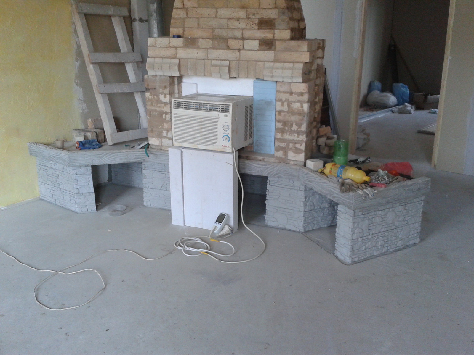

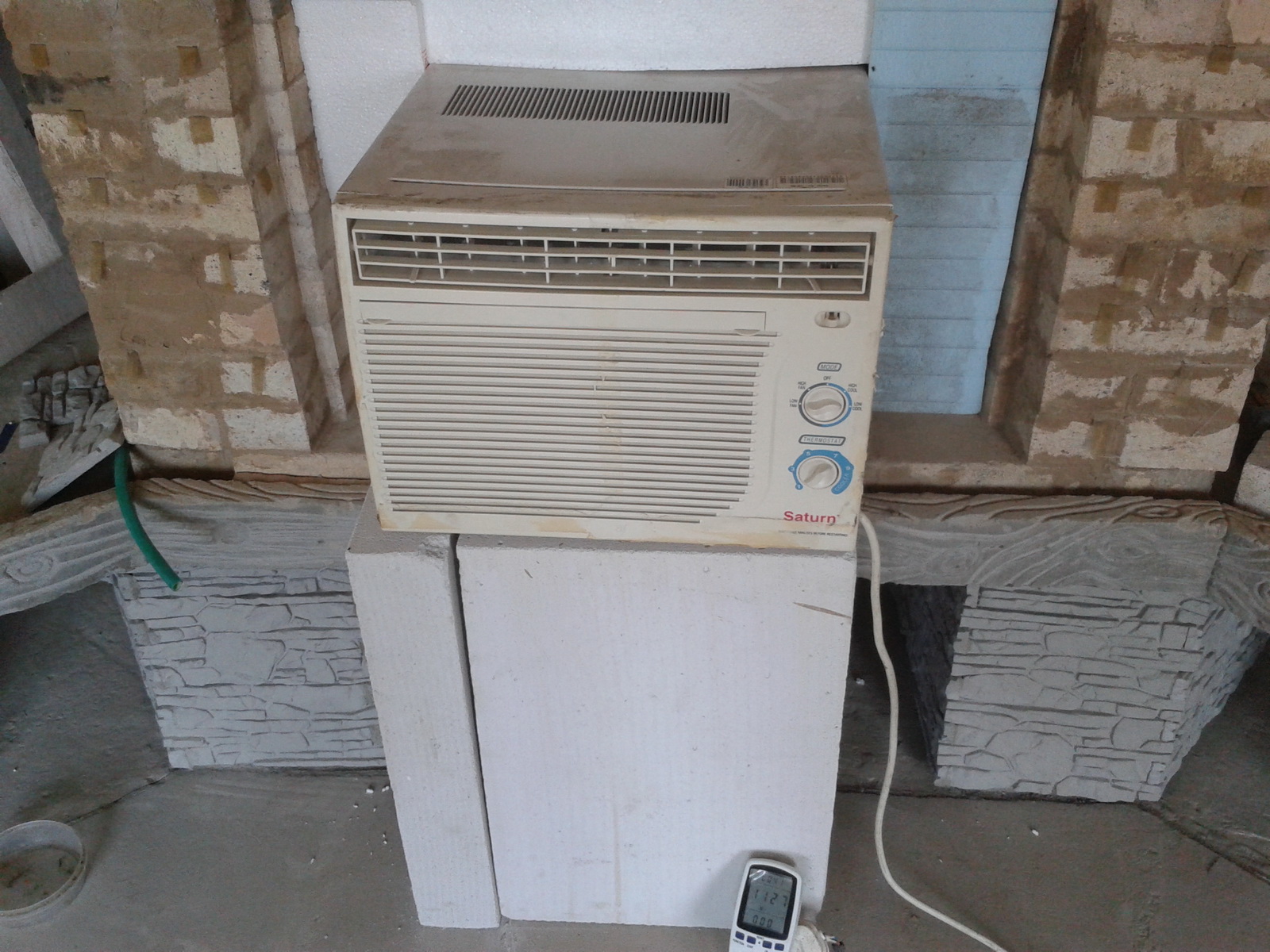

Нашел в гараже старенький оконный кондей,притащил на дом и попробовал запустить,вставил в камин :D обложил пенопластом чтоб горячий воздух выкидывал в каминную трубу :) В общем работает от неправильной синусоиды, только хавает многовато,начинает с 800ВТ и через 10-15 минут уже 1200-1300Вт,немного в жару работает, когда много солнца. Продолжаю издеваться над бытовой техникой:)
Нашел в гараже старенький оконный кондей,притащил на дом и попробовал запустить,вставил в камин обложил пенопластом чтоб горячий воздух выкидывал в каминную трубу
А у Вас к поддувалу камина подвод воздуха снаружи есть? Тогда если в прохладную погоду этот агрегат развернуть на 180 градусов, то получится воздушный тепловой насос, к коэффициентом как минимум 2, а охлажденный воздух будет уходить наружу через поддувало :)
Подвод воздуха в камин есть,сбоку. Но я лучше дровишками погрею,жду не дождусь когда уже можно в камине огонь созерцать )) но ради эксперемента можно попробовать как будет на тепло работать и потом обычный дувчик поставить на 1.5-2кВт и сравнить.
