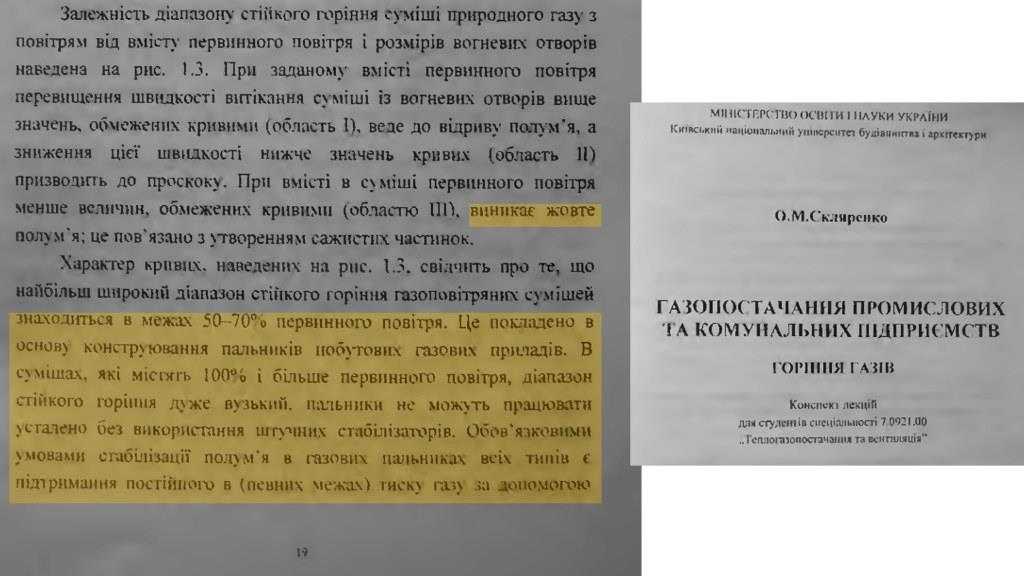

утром газ может быть рыжим, а вечером — голубым. И так — много раз подряд.
Рассуждаем логически, крупными мазками.
Максимальная скорость движения газа в магистралях низкого давления 7 м/с, среднего - 15 м/с.
Насколько меньше реальная - фиг его знает. Сколько там от вас до ГРП тоже не известно. Но если утром желтый, а всего через несколько часов (вечером) голубой, то согласно гипотезе «бодяжат» пункт подмеса должен находиться всего в нескольких десятках км от потребителя. А т.к. периодическое «желтое пламя» системное явление по всей стране, то столь малое расстояние исключает гипотезу бодяженья. Разве, что бодяжат на каждой ГРП, что фигня полня т.к. нет там такой возможности.
Значит причина в ином. Единственно технически вменяемая - скачки давления у потребителя.
Эжекция воздуха в горелке при параметрах истечения газа очень критична к малейшим загрязнениям в сопле, а также к чистоте поверхностей арматуры. Простейшие горелки на газовой печке это шедевр низконапорной гидродинамики. Но расплата за простоту - критичность исходных параметров для устойчивой работы. Малейшая соринка не видимая глазу может все нарушить. Шероховатость внутренней поверхности эжектора - срыв ламинарного потока в турбулентный и т.д. и т.п. Все эти эксплуатационные дефекты экспотенциально усугубляются базовым параметром давления, который вне расчетных параметров эжектора интегрально влияет на скорость истечения из сопла вкупе с расходом. Во накрутил.
Желтое пламя это дефицит кислорода, а не дефицит калорийности газа.
