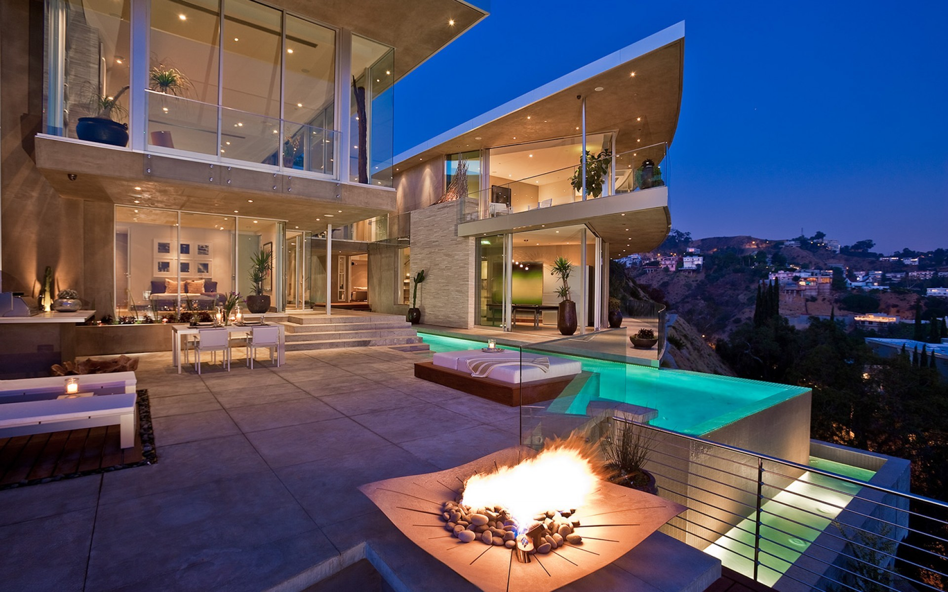

Странно, мне "дом богачей" обычно представлялся как-то так. Где тут кирпич? На мой взгляд это как раз каркасник.
Если конечно под "богачами" не подразумеваются "новые русские" с их любовью к стилю "пшонка".Ж-)
Какой ужас.Это называют хайтек?
я с Пшонкой не знаком,но ежели у него дом из кирпича,то я одобряю.
А еще я чуть не купил участок рядом с дачей Медведчука,видел дачу Лазаренка-все из кирпича.
Я даже не сомневался. И еще обязательно: ковка, лепнина, мебель из тронного зала и рогатые люстры - это прекрасно сочетается с портретами цезаря и золотыми унитазами.
А вышеприведенныя картинка "ужаса хайтека"- не сочетается, вот в чем проблема.:p
