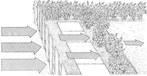

от сильного ветра лучше деревья и кусты... и НЕСПЛОШНОЙ забор
Не суцільний дає вітру проникати всередину ділянки. В принципі для росту рослин це добре. Але якщо не стоїть задача тримати там город, а приватність території критерій для вибору паркану, то не суцільний паркан цього не вирішить.
До речі у вас на малюнку навіть вказані грядки. Як думаєте чому?;)
А якщо дати орігінал статті з якої ви взяли малюнок, то там є пояснення чому не бажано суцільні паркани. ;)
gardenparadise.ru/zachita_ot_vetra.php
Садовый участок необходимо защитить от сильных ветров, которые мешают насекомым-опылителям, вредят росту побегов и вызывают преждевременное опадение плодов. Если участок расположен на открытом месте, садоводу следует обнести его ветрозащитным ограждением. Тип этого ограждения зависит от размеров участка. Так, для большого плодового сада лучше всего подходит защитный ряд деревьев предпочтительно лиственных, быстрорастущих и с ранним листообразовани-ем. Более плотные зеленые изгороди не разбивают ветер, а преграждают ему путь, в результате среди садовых растений, которые эти изгороди предназначены защищать, возникают турбулентные потоки воздуха, могущие их повредить. Наиболее широко в живых защитных изгородях используются ольха, ива и тополь.
Не сооружайте загущенных, непродуваемых живых изгородей, а также сплошных заборов. Преграждая путь ветру, они могут вызвать турбулентные потоки воздуха, опасные для находящихся за ними растений.
Ажурный забор или живая изгородь с просветами пропускают ветер, но уменьшают его напор. Ветрозащитным ограждением сад следует защитить с тех сторон, откуда дуют сильные холодные ветры, причиняющие наибольший вред.
А якщо не стоїть задача вирощувати щось під парканом?
Якщо за парканом будуть дерева?

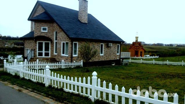

забор - вещь нужная, от воров, котов, кротов, ветров, взглядов соседей полностью не защищающая,

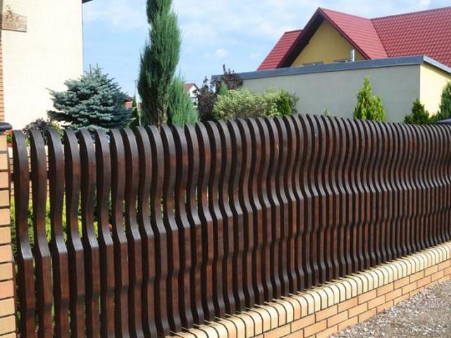

но не всегда получается, то что хочется ))
