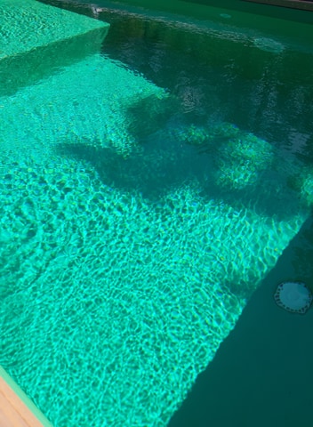

irina1969 Опубліковано: 3 липня 2020 Поділитись Опубліковано: 3 липня 2020 нам бассейнщик сказал, чтобы вода была всегда прозрачная насос работать мин 12 часов в сутки...так он и работает, хлор в таблетках и чистка раз неделю...т.к бассейн под деревьями, то в него что-то всегда летит, но вода очень и очень чистая...в эксплуатации 2-й месяц 1 Посилання на коментар Поділитися на інших сайтах More sharing options...

Kubik Опубліковано: 3 липня 2020 Поділитись Опубліковано: 3 липня 2020 нам бассейнщик сказал, чтобы вода была всегда прозрачная насос работать мин 12 часов в сутки...так он и работает, хлор в таблетках и чистка раз неделю...т.к бассейн под деревьями, то в него что-то всегда летит, но вода очень и очень чистая...в эксплуатации 2-й месяц А купаетесь с работающей фильтрацией или без? Потому как у меня тоже под деревьями и на поверхности плавает все, что с них сыпет. Посилання на коментар Поділитися на інших сайтах More sharing options...
irina1969 Опубліковано: 3 липня 2020 Поділитись Опубліковано: 3 липня 2020 А купаетесь с работающей фильтрацией или без? Потому как у меня тоже под деревьями и на поверхности плавает все, что с них сыпет. да, с работающей...стоит таймер и фильтрация включается через 2 часа 1 Посилання на коментар Поділитися на інших сайтах More sharing options...
