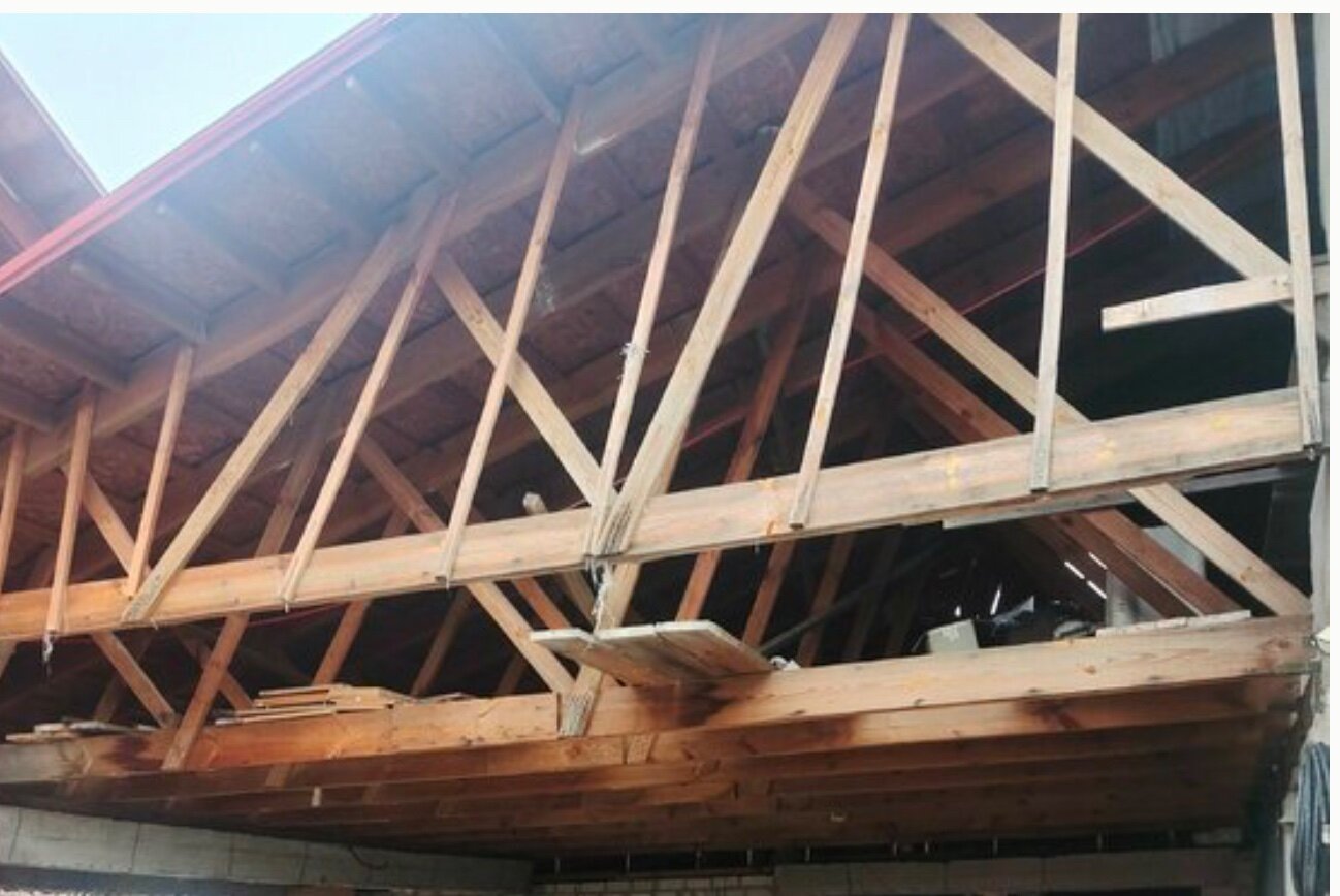

45 минут назад, Фрай сказал:
Як сказати, я мав на увазі оце
Що оце? Ферми?
Так це як раз саме раціональне рішення для мого техзавдання.
17 хвилин тому, mastervovik сказав:
Що оце? Ферми?
Так, вірніше не самі ферми, а обʼєм який вони займають.
Звичайно, що то лише моя думка, бо я ж не можу знати чому хазяїн зробив саме так, а не інакше.
у будь-якому випадку заслуговує на повагу те, що ти незважаючи на все щось робиш, а не сидиш і ниєш як багато інших навколо. image.gif.c73af4ac0104abb5aca061862c6718b5.gif
Змінено користувачем Фрай
  • Дякую 2
1 година тому, mastervovik сказав:
Що оце? Ферми?
А це просто "оптічєскій обман зренія", чи там дійсно кілька сантиметрів прогиб?
Змінено користувачем vadimv
27 минут назад, Фрай сказал:
Так вони в загалі ні чого не займають, вони навпаки створюють корисний об'єм висячи в повітрі)
Як що тебе бентежить їх висота, то  це  продовження існуючої покрівлі, як і планувалось. Нахил ідеальний, затрати мінімальні.
16 минут назад, vadimv сказал:
А це просто "оптічєскій обман зренія", чи там дійскно кілька сантиметрів прогиб?
Де? На фермі?
На фермі це просто не можливо, вона скоріш обваится чим прогнется)
На жб балках там є невеликий прогиб в розрахункових межах.
