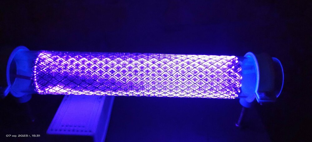

Прикладываю фото, в следующий раз будет время, кому будет интересно, распишу подробно по теории и практике применения...IMG_20230307_153135.jpg
Нічосі гіперболоїд інженера Гаріна... Я думав дофіга часу витратив на таку фігню як "чи правильно ми дихаєм", а тут вже ціла секта своїх озонаторів :) 100% нікому воно нафіг раніше не цікаво було, а з такими девайсами народ взагалі переляк отримає :)

Интересно по озонаторам из разбитой ДРЛ, сопоставима ли производительность с тлеющим разрядом

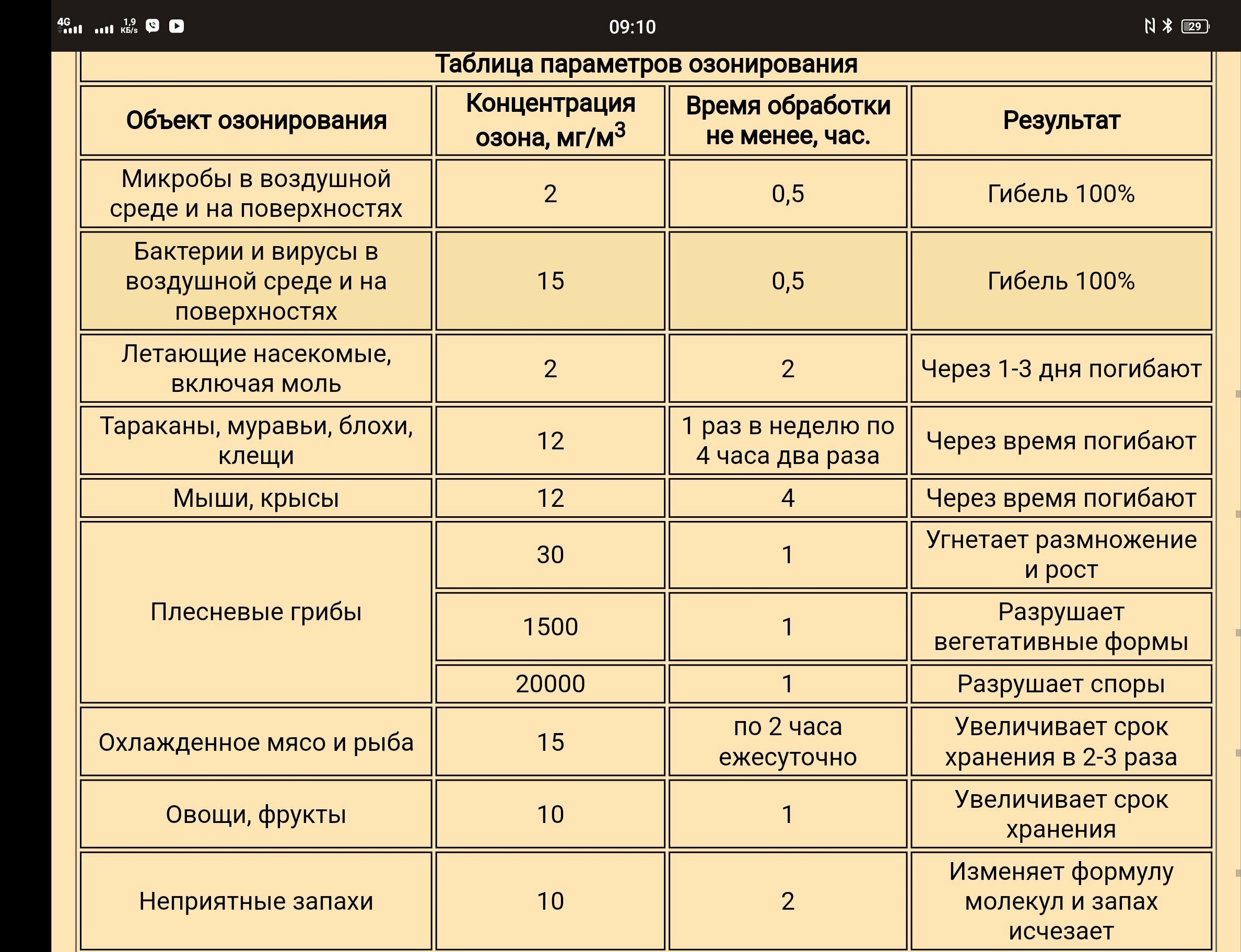

Ниже прикладываю табличку, с кратким содержанием полезностей в зависимости от концентрации:
У меня основная задача была борьба с  пылевым клещем и грибком, но как видно бонусом можно получить и борьбы с различными насекомыми, вредителями и запахами.
В практике, что поразило меня как не химика - это уничтожение любых запахов! Выглядит это чудом, но  убрало даже сильнейший запах кошачей мочи, я специально с чердака достал обгаженные вещи и положил в доме во время озонирования. От запаха ни осталось и следа! При том, что я знал и был уверен что от этой гадости не помогала даже сильнейшая химчистка! И я клиентам всегда говорил, если кот пометил - то легче перетянуть мебель чем убрать запах. )
Я извиняюсь за подробности, в доме даже старая обувь начала пахнуть свежим воздухом))
Сам озон к стати запахом мне не сильно понравился, везде пишут что он пахнет запахом грозы или чистого воздуха. Но или я не дышал рядом с грозой, или у меня такое обоняние, мне этот запах резкий металлический, даже в малой концентрации! Человек к стати очень чувствителен к запаху озона, и чувствует его при концентрации 0.1 мг на /куб воздуха. Только представте 0,00001 грам на м.куб. это трындец! Надо быть сильно выносливым мазахистом, что бы отравится озоном, т.к. при малейшей корнцентрации в помещении находится практически не возможно! А я достигал такой концентрации, что у меня в доме туман озоновый стоял! И мне было даже тяжело зайти выключить озонатор, т.к в течении минуты начинало дереть горло и кашель.

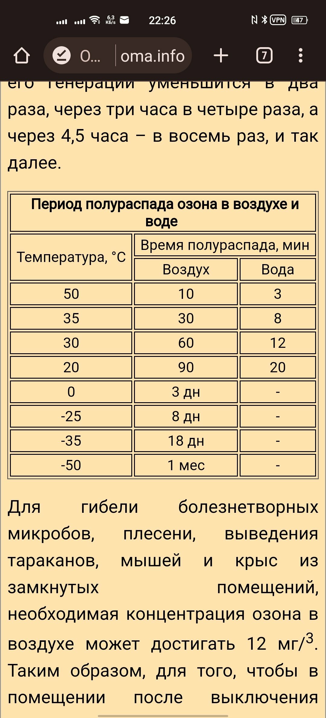

Еще один миф, что озон распадается в течении 30минут. Ну это надо шоб у вас дом сифонил из всех щелей) Т.к. период полураспада при комнатной температуре полтора часа. И еще раз акцентирую - ПОЛУРАСПАДА! Т.е если ты нагнал концентрацию допустим 20гр на куб, то через полтора часа (если не проветривать) концентрация снизится до 10. А до чувствительных человеком 0.00001гр/куб уйдет 15-20 раз по полтора часа, т.е не меньше суток! Я к примеру, после озонирования закрыл дом и уехал больше чем на сутки, и вернувшись запах озона еще хорошо чувствовался! И только после проветривания, он улетучился, а в доме сохранялся аромат концентрации чистого кислорода, похожий на запах в больничной палате после кварцивания))
т.к что выжить там при таких раскладах ни кто не мог. Ну по крайней мере из организмов с легочной системой. Мышей оно если не потравит , то на какое-то время из дома выгонит точно! Позитив говорил, что мышам на складе было пофиг на озонатор, но это только значит что концетрация была мала или не герметичное помещение. Я следуйщей зимой когда будет заход мышей в дом с полей, обязательно проверю и отпишусь. Надеюсь, что запах дохлых мышей после отравы он точно уберет)

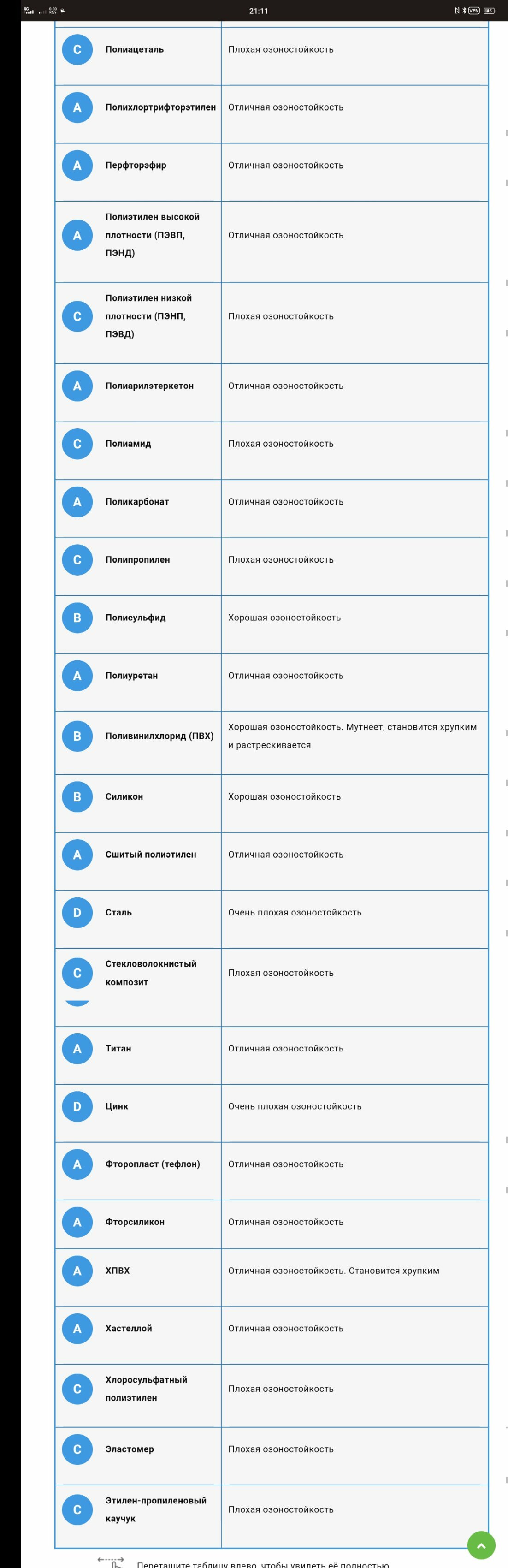

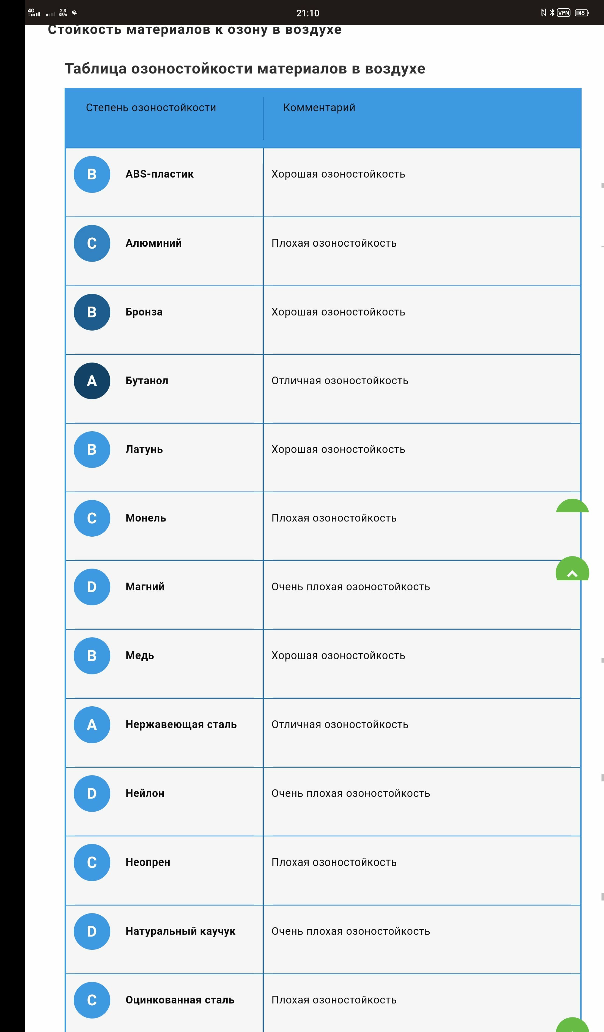

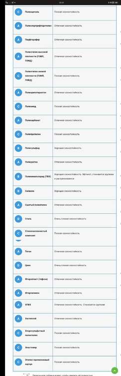

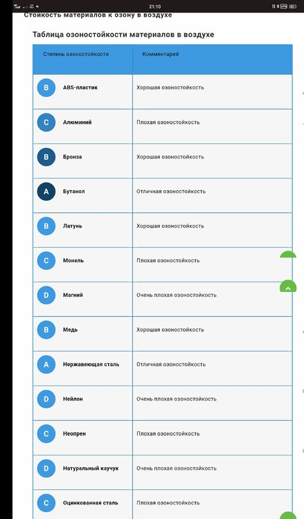

На последок, кто переживает за сохранность вещей после озонирования, прикладываю таблицу чувствительности различных материалов к озонированию.
С материалами с очень плохой устойчивостью к озонированию, надо быть аккуратным, при сильных частых концитрациях, может и повредить.

Таке питання, чи є в кімнатах рослини, якщо є то поділіться як вони зреагували або зреагують. Також хотілось би попросити, щоб ви прслідкували за станом гумових ущільнювачів на вікнах, дуже цікаво, скільки вони протримаються)))
В 13.04.2023 в 08:01, yukon сказал:
Рослини на час озонування виніс про всяк випадок, але зараз думаю не варто. По-перше, я їх відразу заніс після того як виключив озонатори і вони в цьому середовищі простояли добу. Пройшов майже місяць, ні яких змін я в них не виявив.
По-друге, на практиці різновидні продукти дуже добре сприймають озон.
По-торетє, деякі господарства цілеспрамовано використовують озонатори в теплицях з рослинами як фунгіцид від хвороб, відгуки також позитивні.
Зи, по ущільнювачам мабуть довго чекати прийдеться, я не бачу потреби так часто ним користуватись. Може раз в півроку, та пару разів в зимку. Тай як я зрозумію що з ними щось не так?. Моїм вікнам вже 15 років, а я не розумію  міняти ущільнювачи , чи ні)

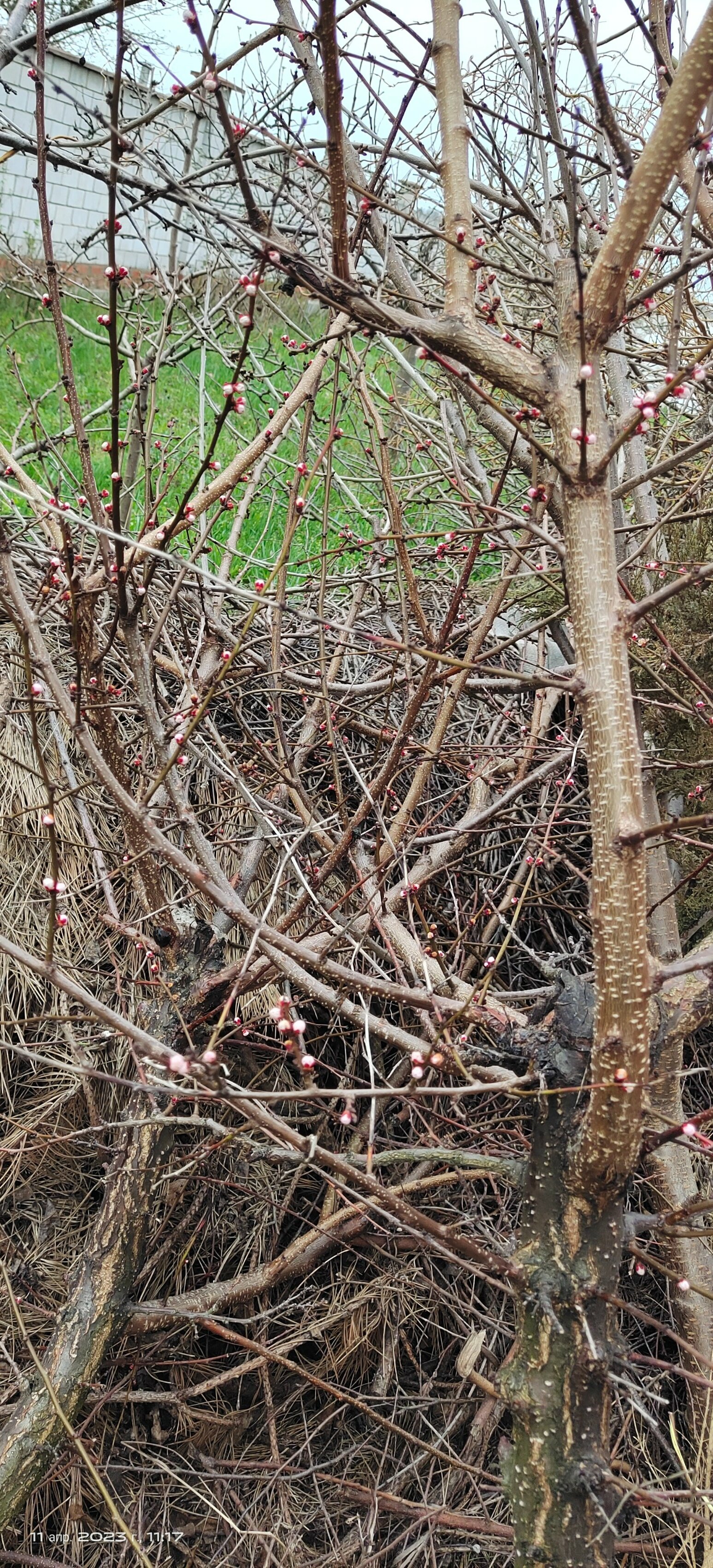

Вы таке колись бачили?
Зацвіла абрикоса зрізана під час обрізання в ЛЮТОМУ! Мабуть озон вплинув! 🤣
Змінено користувачем mastervovik
если бы веточки занесли в дом и поставили в вазу -красивый букет бы был. я так обрезь персика приволок
Я так розумію по гумі буде одразу видно,якщо на неї є якийсь влив. Озон реагує гумою, відповідно то вже буде не гума, а щось інше. Але все залежить від часу впливу і концентрації. бажаю щоб все було ок.
  • Дякую 1
Головне,  щоб будинок не залишився без утеплювача )), який зруйнується після впливу озону. Звісно  процедури кілька разів на рік нічого поганого не зробить для жодного що в домі.

2 часа назад, mastervovik сказал:
Регулярно такие бачу

3 часа назад, yukon сказал:
в мене труба вентиляційна біла вентсовська в якій змонтовано озонатор всередині вже шершава, хз який там пластик, десь мабуть до години використання
