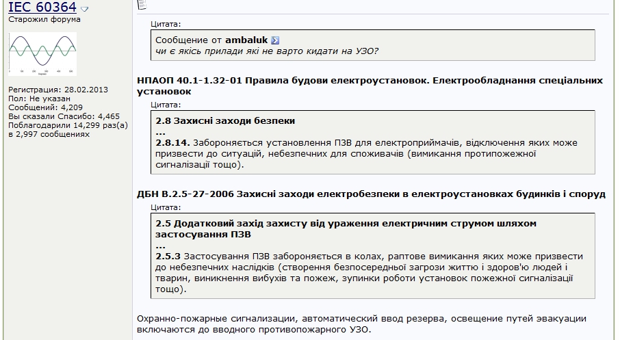

- то, что отключается весь щит (включая резервную линию) при срабатывании любого автомата на любой фазе - это тоже не косяк. Подумаешь, отключится пожарная сигнализация или система жизнеобеспечения... А чё? Приходит вор к дому, всунул в розетку "вилку" или разбил лампочку - весь дом и обесточился, включая сигнализацию.
А вот и нормы, которых не знает Крылов:

сигнализация может работать в автономном режиме до 2-х дней где-то.
Возможно сигнализация разная бывает. У меня стандартный аккум, помещающийся в стандартный щит централи ОПС. При монтаже инженегр охранной компании сказал, что аккума будет хватать часов на 14, пока новый. Прошлым летом мой годовалый аккум прошёл нехилый тест - отрубили питание на 12 часов. За все 4 года после подключения - это самое длительное отключение. С высоковольтной линией что-то серьёзное было - в пригороде/городе многих отключили. А я как раз на море первый день был... Представляете мои ощущения? Хватит запаса или нет... Если нет, то придётся лететь домой. Хорошо, что на Азовке отдыхал, а если в Турции например... В общем аккум справился и отдых мне не омрачил. При вселении поставлю ИБП, которого хватит хотя бы на недельку.
Это я к тому, что ну его нафиг иметь щит (за очень большие деньги!), который полностью вырубает всё при любых траблах на любой линии...
П.С.:разумеется ОПС у меня подключается, минуя дифзащиту.
