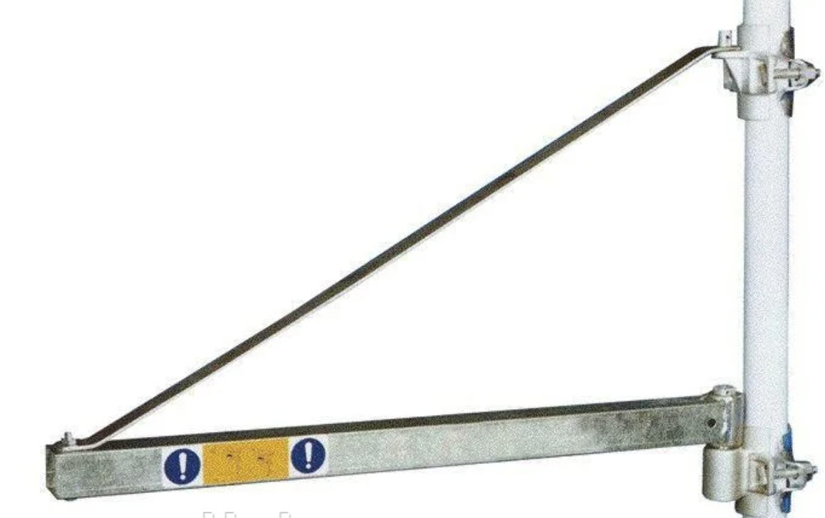

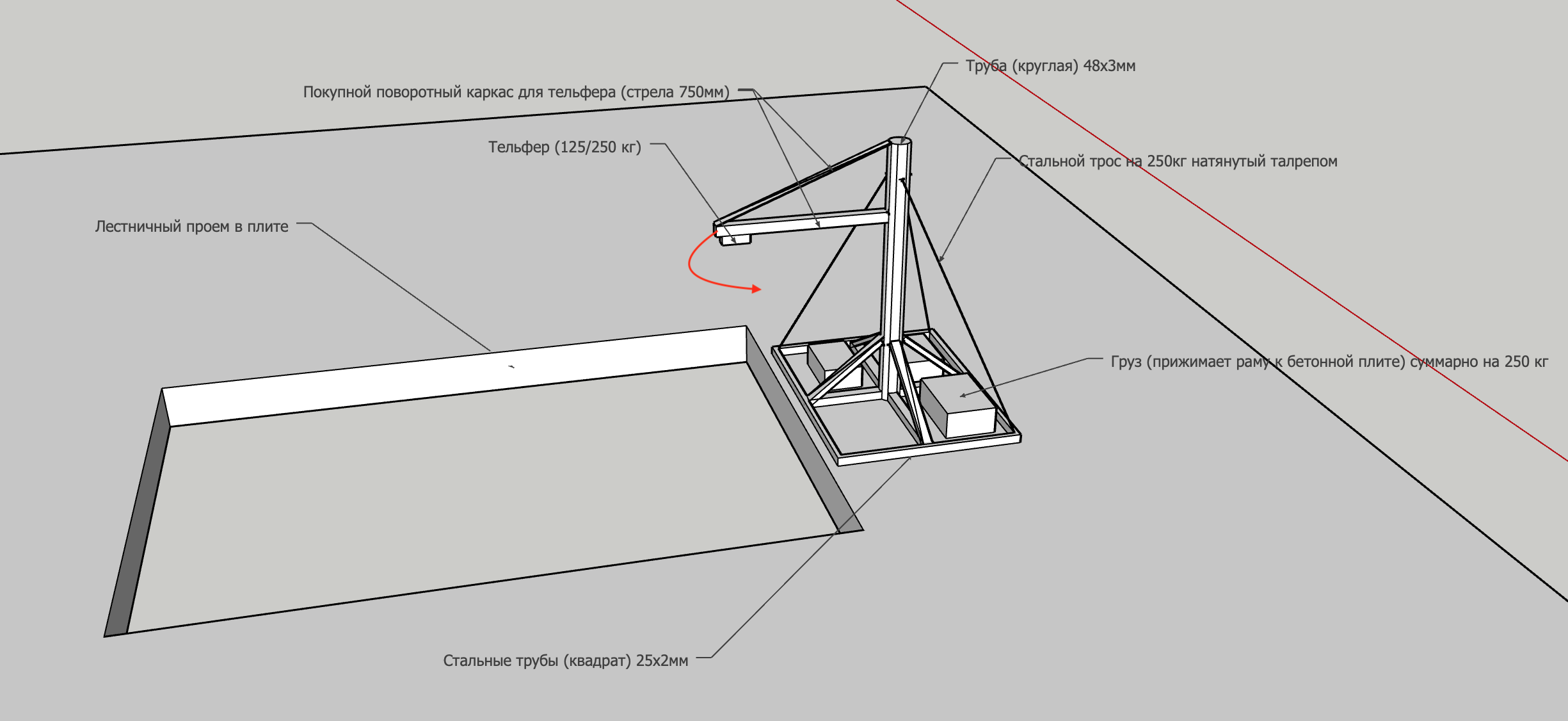

Akkerman77 Опубліковано: 20 березня 2021 Поділитись Опубліковано: 20 березня 2021 (змінено) Добрый день. Стоит задача: поднимать раствор для кладки стен на второй этаж. Посоветовали для подъема использовать тельфер. Я для себя решил, что мне нужен поворотный "кран", где тельфер будет выступать в качестве подъемного механизма. При этом я не хочу сверлить монолитное перекрытие над первым этажом, соответственно пришлось искать другие варианты стабилизации крана. Набросал такую схему (см. приложение): сваривается рама из труб (квадратного сечения). К ней приваривается вертикальная круглая труба 48х2 мм с ребрами жесткости, чтобы усилить крепление трубы к раме. На трубу вешается поворотная покупная стрела для тельфера (см. приложение 2), а на нее в конце вешается тельфер. Чтобы уравновесить конструкцию, рама снизу нагружается строймусором суммарным весом 250кг, к раме крепятся стропы в трех углах и растягиваются с помощью талрепов к основной трубе. Материалы я подбирал "на глаз" ориентируясь на максимальный вес, который может поднять тельфер (250 кг). В реальности я думаю вес не будет больше, чем 150 кг. Подскажите, пожалуйста, реально ли такое сварить? Будет ли работать? Какие еще слабые места я упустил? На какой бюджет примерно расчитывать по работам (сварка-болгарка)? Спасибо. Змінено 20 березня 2021 користувачем Akkerman77 Добавил вопрос про бюджет 1 Посилання на коментар Поділитися на інших сайтах More sharing options...
мастерок Опубліковано: 21 березня 2021 Поділитись Опубліковано: 21 березня 2021 Всё гораздо проще,Вам вообще не нужен этот самолёт.Раствор обычно мешают на улице и так же со стороны улицы должен быть подъёмный механизм,глупое занятие таскать его в дом и подавать через люк.Поворотный механизм тоже не нужен,обычно точка подвеса троса находится на высоте ,а вёдра тянутся практически впритык к стене,поэтому достаточно просто протянуть руку и снять ведро.Любой строитель сбацает такого козла за пол часа из подручных материалов,а если ещё и тельфер примастырить,то вообще будет сказка.Вот прямо в эту минуту возле меня на обьекте находится такая элементарная вещь,вариаций может быть множество. 4 Посилання на коментар Поділитися на інших сайтах More sharing options...

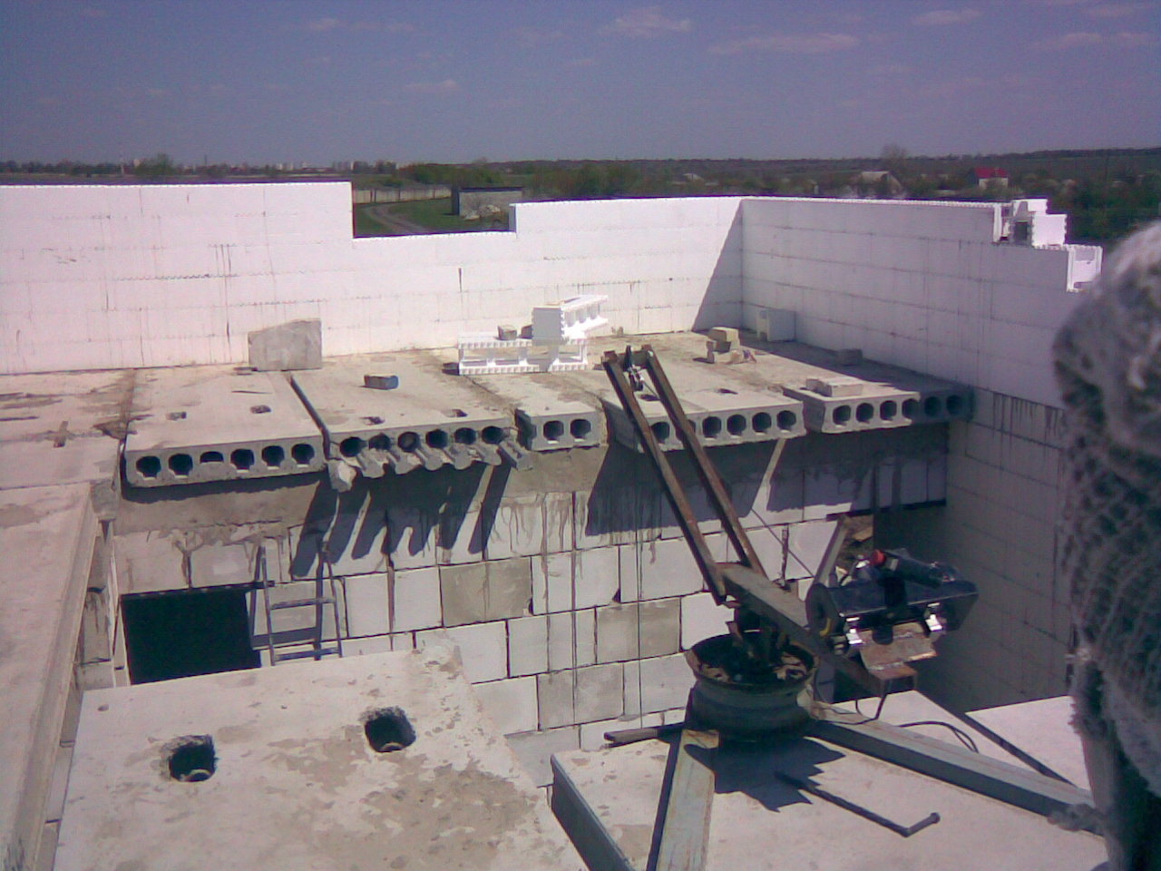

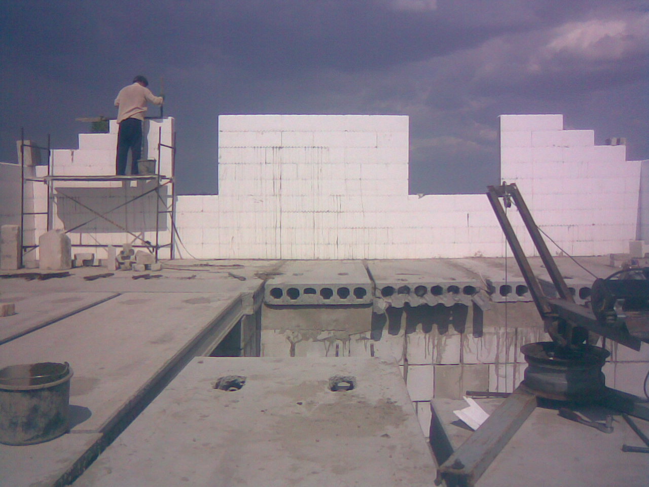

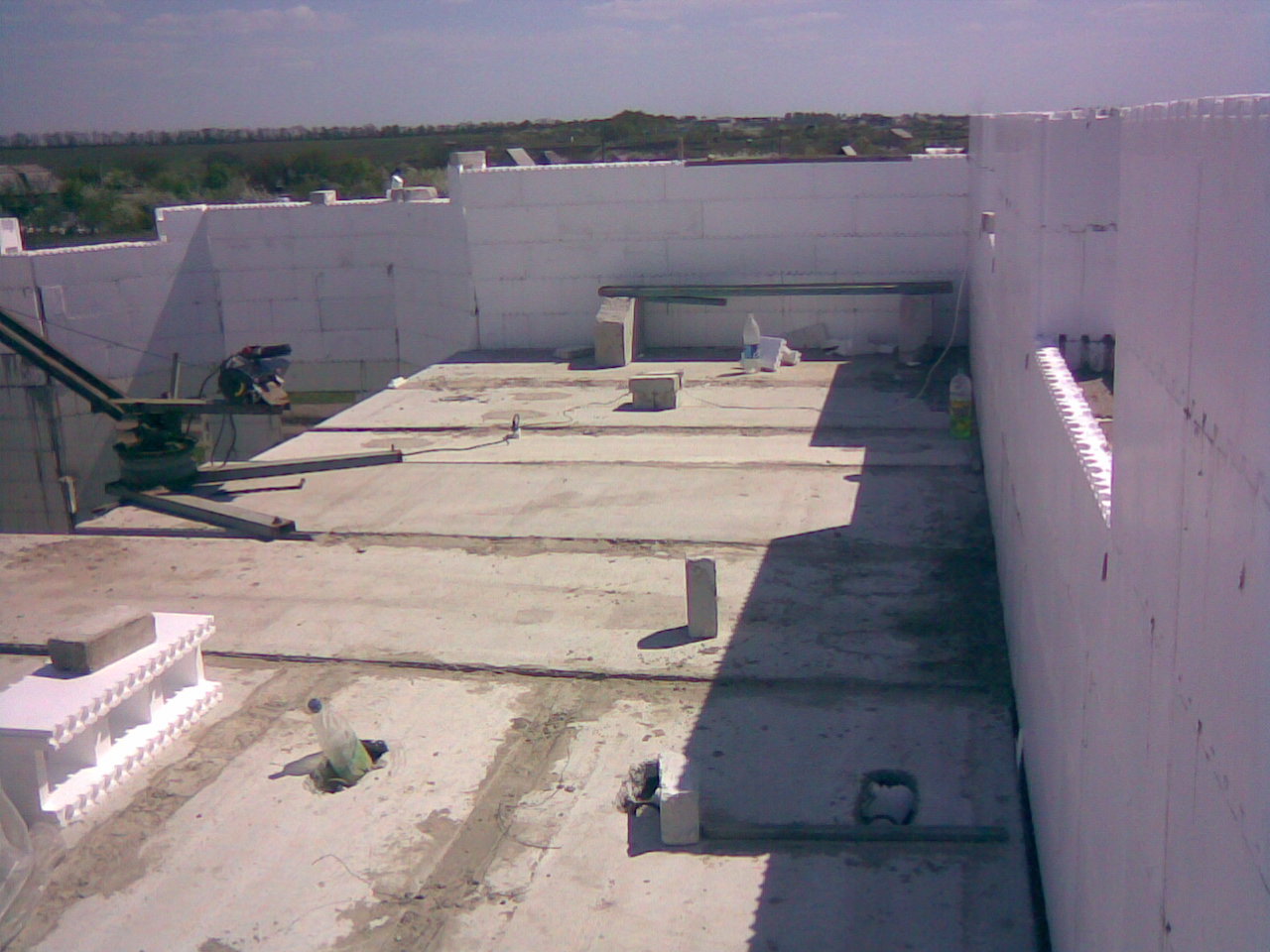

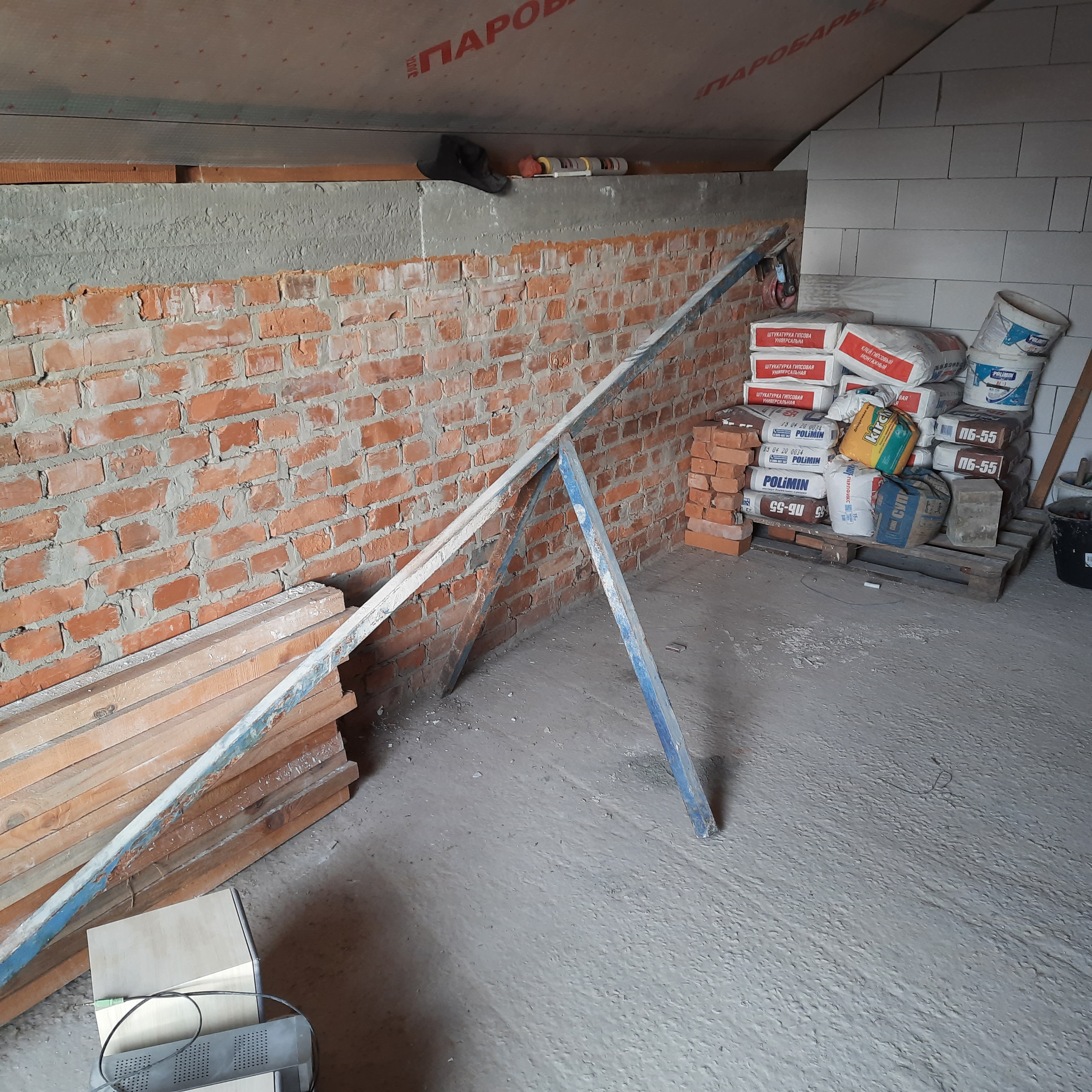

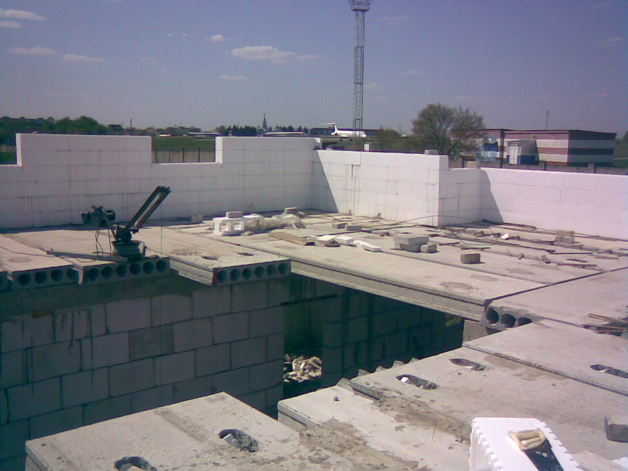

Хохол Опубліковано: 21 березня 2021 Поділитись Опубліковано: 21 березня 2021 приложу фото своей приспособы. В гараже валялась фордовская ступица. Битый диск найти не проблема. Лебедка. На конце стрелы ролик крючком вешался за уголок. Крепилась шпильками через щели между плитами. "шайбами" были отработанные тормозные диски от того-же автомобиля. Фото найти не могу, но еще была платформа для подъема 4-х ведер бетона. Квадратный лист к центру граней приварены квадратные трубы на высоту ведра и соединялись над ведрами. очень удобно. Как потом выяснилось на эту-же платформу прекрасно вставал газобетонный блок 60х40х20 2 Посилання на коментар Поділитися на інших сайтах More sharing options...
Akkerman77 Опубліковано: 21 березня 2021 Поділитись Опубліковано: 21 березня 2021 Всё гораздо проще,Вам вообще не нужен этот самолёт.Раствор обычно мешают на улице и так же со стороны улицы должен быть подъёмный механизм,глупое занятие таскать его в дом и подавать через люк.Поворотный механизм тоже не нужен,обычно точка подвеса троса находится на высоте ,а вёдра тянутся практически впритык к стене,поэтому достаточно просто протянуть руку и снять ведро.Любой строитель сбацает такого козла за пол часа из подручных материалов,а если ещё и тельфер примастырить,то вообще будет сказка.Вот прямо в эту минуту возле меня на обьекте находится такая элементарная вещь,вариаций может быть множество. Хоть вы и убили во мне начинающего "инжинера", но я возьму Ваш вариант, потому что он действительно практичнее и проще. Спасибо! Посилання на коментар Поділитися на інших сайтах More sharing options...
#roofinspector Опубліковано: 21 березня 2021 Поділитись Опубліковано: 21 березня 2021 Всё гораздо проще,Вам вообще не нужен этот самолёт Согласен. Аналогичный принцип применяли и при подъёме куда более тяжёлых (по сравнению с ведром раствора) рулонов рубероида на крышу 5ти этажки. Груз поднимаем максимально близко к зоне приёмки. При приёмки просто протягиваем руку и забираем. Важно, чтобы сам тельфер был выше точки приёмку груза. Чтобы был запас троса и можно было натянуть на себя груз с тросом. 1 Посилання на коментар Поділитися на інших сайтах More sharing options...
nata1 Опубліковано: 21 березня 2021 Поділитись Опубліковано: 21 березня 2021 Akkerman77, Вы в другой теме уже видели наш подъемник. На металлоприемке купили две б/у трубы - 100 мм и 80 мм. В трубе 100 мм заварили дно, кинули в нее большой металлический шарик. Эту трубу прикрепили через хомуты к стене. Это обойма. В обойму вставили трубу 80 мм с заваренным дном, к которой приварена стрела подъемника. Это - поворотный механизм. Принцип действия как в дверной петле, конструкция проворачивается на шарике. К стреле привязана веревка, потянув за которую, поворачиваешь стрелу. Поднимали этим подъемником кирпич (по 30 шт. за раз на тачке), бетон, раствор, балки, стропила. 1 Посилання на коментар Поділитися на інших сайтах More sharing options...
мастерок Опубліковано: 21 березня 2021 Поділитись Опубліковано: 21 березня 2021 Я иногда заливаю плоские крыши и чердаки,поэтому тельфер у меня всегда с собой. Самая простая и банальная конструкция это находится на стройке любой козёл,к его ногам прикручиваются доски,чтобы столешня козла была на высоте более 2 метров,на столешню ставится брус,бревно или труба с вылетом метра на полтора,на конец этого бруса привязывается тельфер.Высоты крепления тельфера вполне хватает чтобы был мах троса чтобы поставить ведра на пол,также у меня всегда с собой спецально свренный краб для подъёма 4 вёдер,но 4 ведра одевать и снимать таки не совсем удобно да и не нужно,так что стандартно поднимаем по 2 ведра. Повторюсь,любому мастеру на любой стройке достаточно полчаса что бы из подручных средств смастерить кран.Совсем забыл,сварка и болгарка у меня тоже всегда с собой,поэтому при наличие металла это делается ещё легче,четыре ноги,труба сверху и несколько арматурин на раскосы. 1 Посилання на коментар Поділитися на інших сайтах More sharing options...

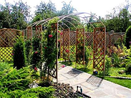

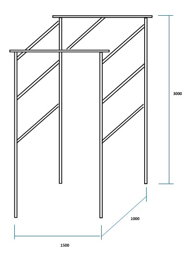

Игорь&Ира Опубліковано: 28 березня 2021 Поділитись Опубліковано: 28 березня 2021 Прошу подсказки по изготовлению перголы под декоратиные растения (допустим, плетущаяся роза). На рисунке схема конструкции 3000*1500*1000 (высота*ширина*глубина). Планирую заглубить ноги в землю на 700-800, т.е. над землёй будет 2200-2300, а перемычки над проходом сделать по центру небольшой дугой на 200 вверх (как на фото). Больше склоняюсь к профильной трубе. Какое сечение достаточное для стоек и перемычек над проходом, чтобы из одного отреза? Боковые перемычки планирую из трубы 20*20. Посилання на коментар Поділитися на інших сайтах More sharing options...
Zvezdetz Опубліковано: 29 березня 2021 Поділитись Опубліковано: 29 березня 2021 Там нагрузки никакой. Делайте все из 20х20х1.5. 1 Посилання на коментар Поділитися на інших сайтах More sharing options...
Игорь&Ира Опубліковано: 29 березня 2021 Поділитись Опубліковано: 29 березня 2021 Там нагрузки никакой. Делайте все из 20х20х1.5. Боюсь, что не пройдет по дизайну: уж слишком тонкая для такой махины. Посилання на коментар Поділитися на інших сайтах More sharing options...
Zvezdetz Опубліковано: 29 березня 2021 Поділитись Опубліковано: 29 березня 2021 Я о том, что 20х20 достаточно по прочности. Дальше, любую трубу любого сечения, на ваш вкус и цвет дизайна..... На самом деле, когда это дело заплетется розой, его не будет видно совсем. И трубу 50х50 тоже видно не будет. 1 Посилання на коментар Поділитися на інших сайтах More sharing options...
