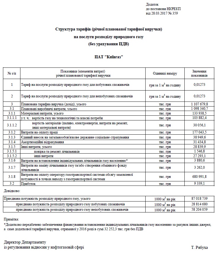

Тариф на распределение газа по Киевгазу (счётчик - тариф без НДС - тариф с НДС):
G1,6 - 23,23 - 27,88 (грн.)
G2,5 - 37,17 - 44,61 (грн.)
G4 - 55,76 - 66,91 (грн.)
G6 - 92,93 - 111,51 (грн.)
Посчитано вручную.

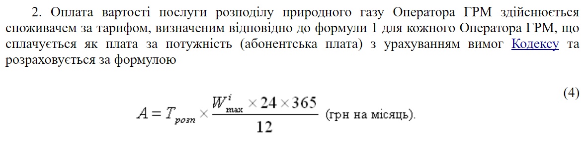

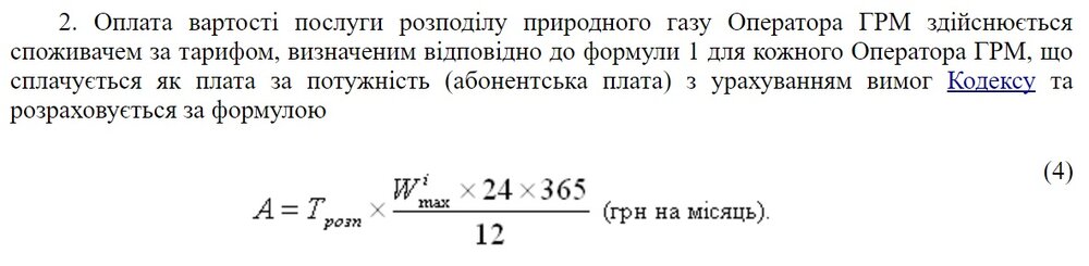

Может кто-то подскажет, на какой странице формула расчёта платежа?
Повторяю.
Смотреть таблицу на стр. 13-14. Найденную величину (у меня это 0,01687 для города или 0,02579 для области) умножить на максимальную пропускную способность счётчика (для G4 — 6, для G6 — 10, для квартир без счётчиков вменяют всем G2,5, т.е. — 4, на самом деле, ещё с какими-то десятыми долями), затем на НДС (1,2), на 24 час и 365 дней в году и поделить на 12 месяцев. Итого платёж за квартиру будет порядка 59 грн. (нет счётчика), за дом — порядка 226 грн. (счётчик G6). В месяц.

Повторяю
Спасибо. Уже всё нашёл, вник, посчитал, залил в тему.
